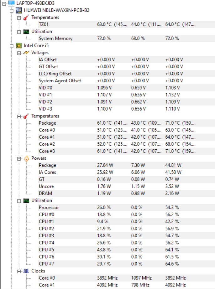

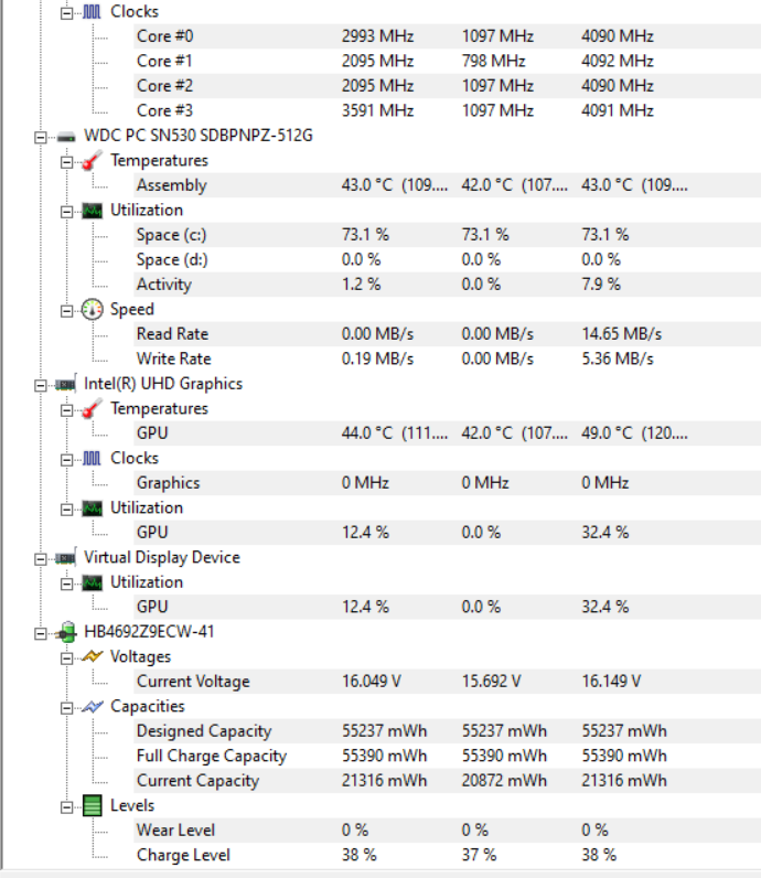

Hier die 2 Screenshots, hoffentlich passt das so.
Zu den GPUs, da wird nur die eine angezeigt.
@tomgit Kann anscheinend wegen laufender Hintergrundaktivitäten den Stromsparmodus nicht aktivieren, aber der Netzbetrieb ist auf das Niedrigste eingestellt.

Also die CPU scheint schon ziemlich zu arbeiten, Temperatur ist da im Mittel gerade bei 61 Grad mit Peak auf 71 Grad - da muss der Lüfter aktiv sein.
Hängt das Gerät an einem USB Dock oder läuft noch ein virtueller PC? Weil da ist so Virtual Display Device aufgelistet und das läuft mit 12% Auslastung - womöglich verursacht das dann die CPU Last (und auch die Intel GPU ist mit 12% ausgelastet).
@Lawnmower Echt? Mir zeigt es gerade mal 10% an..Ja, gerade lade ich den Laptop, vielleicht wird er deswegen wärmer? Ich wüsste nichts von einem virtuellen PC.
Hat ja da so ein Eintrag im Hwmonitor - keine Ahnung was das ist. Aber so Grafik Emulationen können je nachdem eben auch die CPU fordern und deine CPU ist gut ausgelastet auf allen 8 Threads die sie hat.

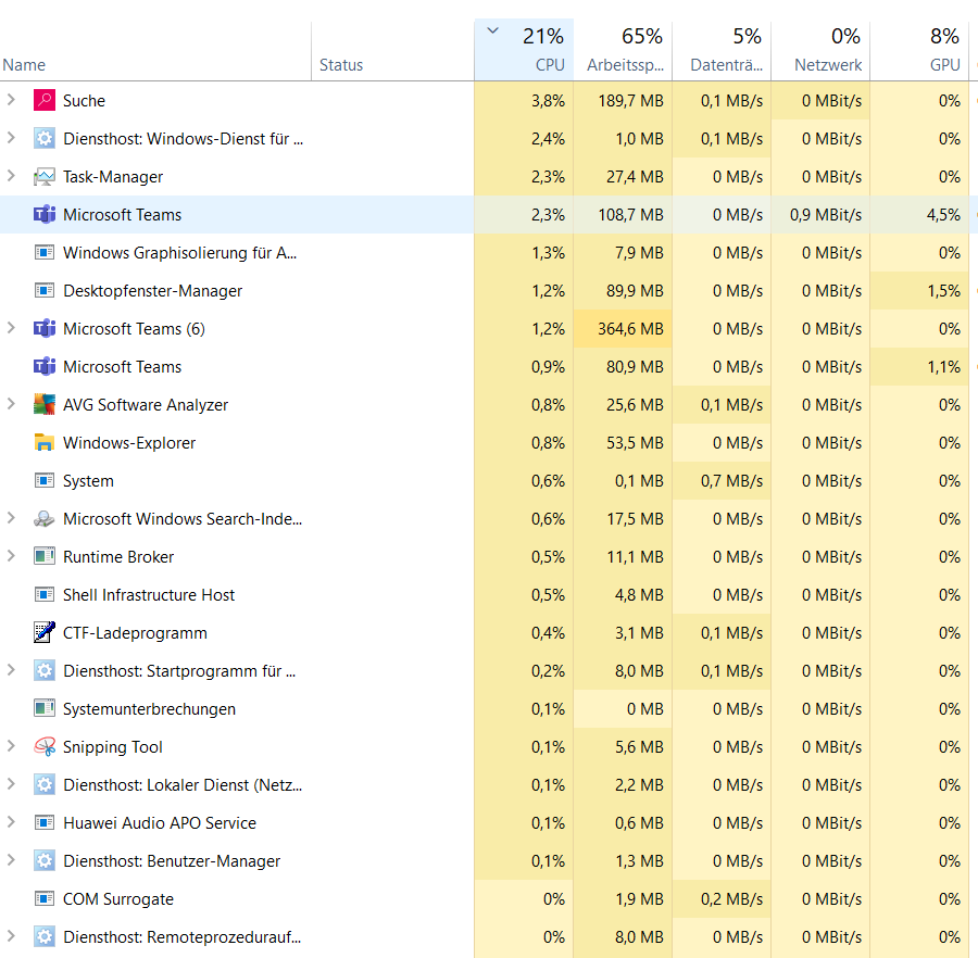

Im Windows Taskmanager im Tab "Prozesse" mal in der Spalte "CPU" sortieren so dass der höchste Wert zuoberst ist - vielleicht gibt das mehr Aufschluss welcher Prozess / Anwendung da der Übeltäter ist.
@Lawnmower Der Laptop hat die Möglichkeit, sich mit einem Huawei Handy zu verbinden, habe aber ein Samsung, dementsprechend ist nichts verbunden.
@Lawnmower
Sieht eigentlich recht normal aus mEn was die Anwendungen betrifft.
Dann wäre also die Theorie bez. Treiber eben doch wahrscheinlich.
Vielleicht kann noch jemand was dazu sagen oder hat gerade eine Idee bez. möglicher Verursacher.
