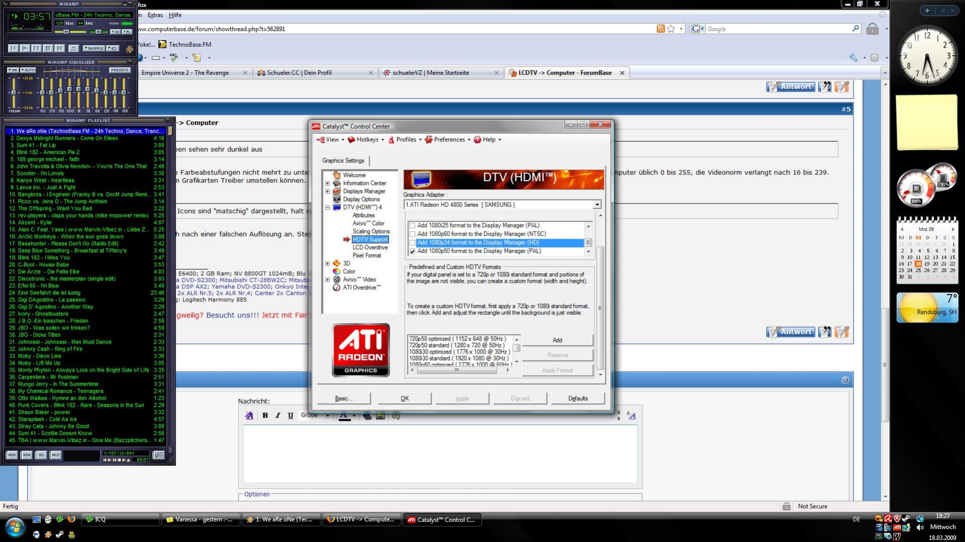

Hm, im CCC habe ich schon eine Menge ausprobiert. Bin ich hier richtig?(Anhang)
Im Treiber habe ich die maximale Auflösung des Bildschirmes genommen.(1920x1080)

Gibts bei dem TV vielleicht eine Einstellung die Oversan oder Vollbild oder Pixelmapping etc. heißt? Ich glaube der TV rechnet trotz der richtigen Auflösung irgendwas rum.
Für den Farbraum schau mal unter Colour oder Video im CCC.
