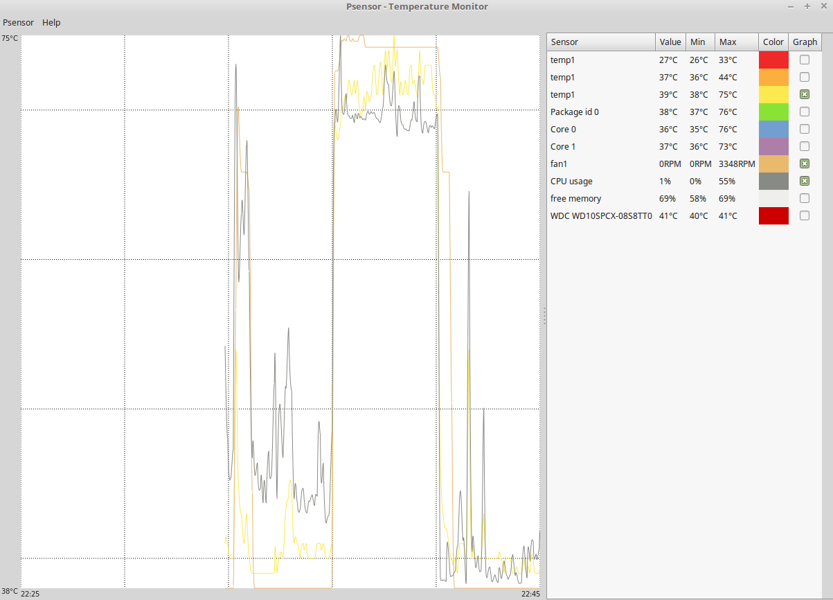

Um zu testen ob es an Windows liegt habe ich den Computer mit einem Linux Mint Bootstick mit einer Liveversion gestartet. Auch hier drehte der Lüfter bei kleinen Aufgaben wie Öffnen des Browsers, Abspielen von Videos, öffnen mehrerer OS Fenster immer mal wieder hoch.
Weiterhin habe ich ein kleines Python Skript unter Linux laufen lassen, welches einen Text in die Konsole spammt und dadurch den Prozessor stark belastet. Dabei habe ich die Temperatur der CPU und die Geschwindigkeit des Lüfters verfolgt. Das Bild hänge ich dem Post hier an. Die CPU wurde in wenigen Sekunden laut der Anzeigen 80 °C heiß und der Lüfter dreht dann auf über 3000 RPM. Das scheint mir auch die schnellste Umdrehung zu sein da er nicht mehr schneller wurde. Allerdings kam aus dem Lüftungskanal fast keine Luft und diese war eigentlich sehr kalt. Auf jeden Fall erwarte ich deutlich wärmere Luft wenn der CPU so heiß ist.
Da wo das zweite höhere Plateu der Kurven ist, lief das Skript.
Da ich die Lüftungswege vom Lüfter kontrolliert habe und diese nicht zusitzen gehe ich davon aus, dass die CPU einen Schlag weg hat oder der Temperatursensor falsche Werte übermittelt. Wie die Heatpipe zur CPU aussieht kann ich leider nicht sagen, da ich dafür den Laptop komplett auseinander bauen müsste und ich das nicht machen möchte. Da beschädigt man eher mehr an den ganzen Plastikteilen als einem lieb ist.
Wie stellt sich für euch das Problem anhand meiner Beschreibung dar? Lohnt es sich den Laptop zum Händler für Gewährleistung zu schicken?
