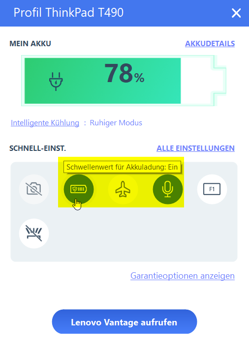

Versuche beim nächsten Akku, den Höchstladezustand auf 75% zu begrenzen bei dauerhaftem Netzbetrieb. Unter Windows geht das mit Lenovo Vantage, für Ubuntu gibts da sicherlich auch was.

na klar unterstützt es ladeschwellen. einstellbar. wie zu erwarten über vantage.
was bei mir hauptsächlich stationär ist, läuft mit laden beginnen bei 40% und stoppen bei 60%.
und wenn der akku mal gefordert ist, ist es ein klick, das temporär eine stunde/zwei vorher abzustellen, bzw die obere schwelle hochzusetzen.

unter Ubuntu kannst du dir ‚tlp‘
installieren und dort die Schwellwerte in die Config schreiben. Mit entsprechenden Bash Befehlen kannste dann das NB anweisen auf 100% zu laden wenn du es brauchst.
Solltest du Dualboot haben übernimmt dein Notebook die eingestellten Werte von Vantage. Allerdings ersetzte sich das (zumindest bei mir) öfters mal.
