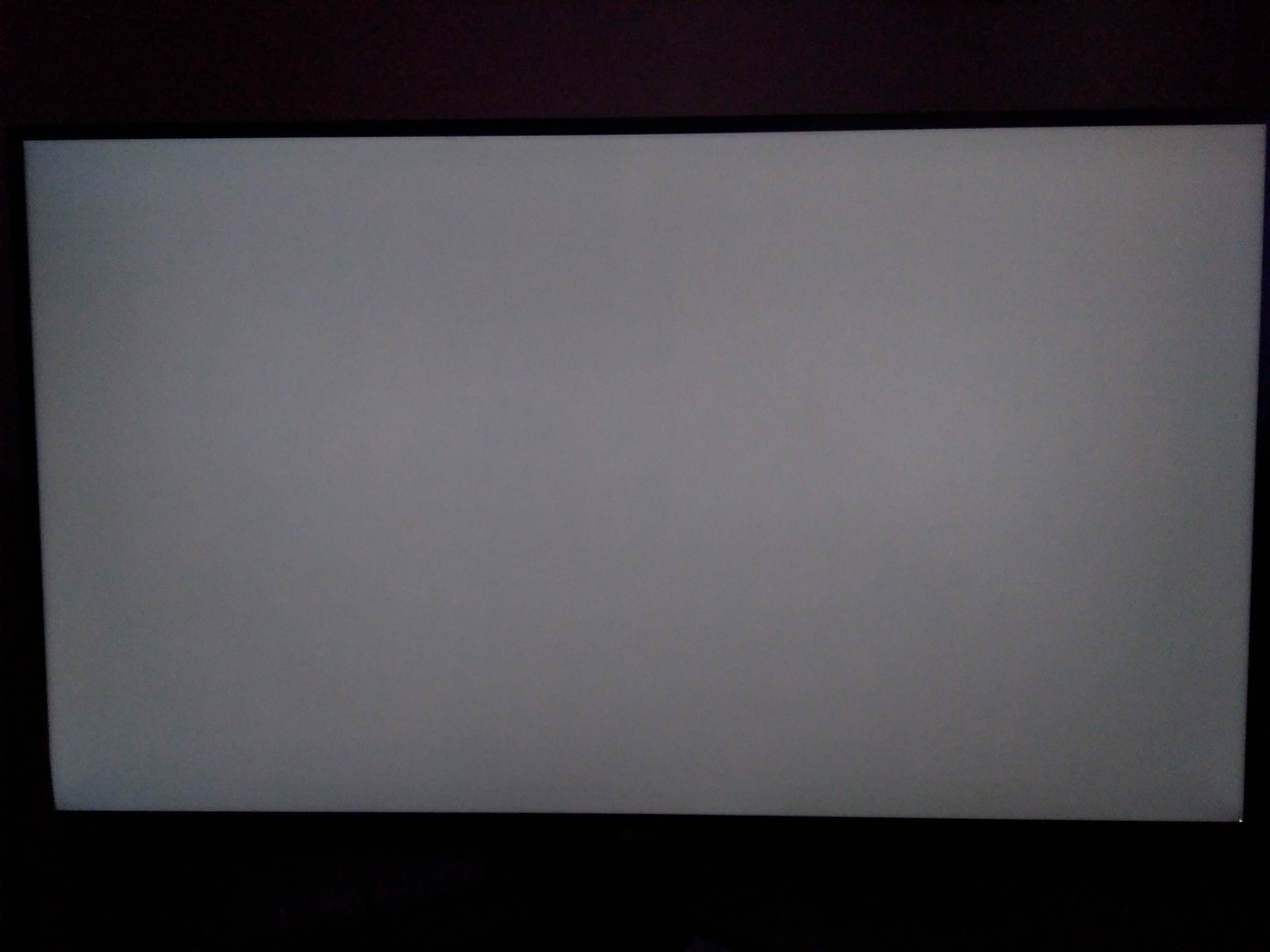

Zu den Streifen:
Die sind leider nicht nur an den Rändern. Beim Eizo-Test (Homogenität) kann man das wirklich sehr gut sehen.
Ich hoffe man kann es halbwegs auf dem schlechten Foto erkennen (Hab viele gemacht und das ist das beste^^).
Den Streifen oben in der Mitte sieht man am besten, aber eben auch im Zentrum und darunter. Auch noch gut im 4. Quadranten (rechts, unten) zu erkennen.
Der Bildschirm wirkt wie grob meliert :p
Wenn ich das Foto auf dem Monitor hin und her bewege, dann sehe ich überall die "Schatten" der Streifen, die da drüber liegen und sich natürlich nicht mitbewegen.
F(r)og of War schrieb:
Am besten zu sehen, wenn ich ein Bild mit blauem Himmel oder einer Wasseroberfläche hin und her bewege. Da fallen dann die helleren Bereiche deutlich auf.
Bestimmt der sogenannte DSE dirty screen effect durch irgend eine nicht homogene Folie vor dem Backlight.
Danke für die ganzen Rückmeldungen.
Auf reddit konnte ich auch einige Meldungen über Kopfschmerzen und Augenprobleme finden.
Einige meinen sogar, der Monitor würde angeblich flackern... (bei Blau-Tönen? oder durch den SMART ENERGY SAVING Modus?... kann das aber nicht bestätigen)
Jetzt wo ich Blau ein gutes Stück zurückgedreht habe (ähnlich wie beim Lese-Modus), wirkt es schon angenehmer.
Zu den Streifen:

Nur damit man es im obigen Bild vielleicht bessert sieht und wir nicht an einander vorbei reden, habe ich hier einige Stellen mit PS verdeutlicht:
So stark ist es natürlich nicht in Wirklichkeit, aber gerade der helle Strich oben ist mir direkt in einem Spiel aufgefallen.
DSE dirty screen effect gerade gegooglt und das könnte es sein.
Coating? Das kann dann solche Streifen produzieren?
Reaktionen: Lamaheiler
Also meiner hatte sowas nicht.
Mit dem Coating hat das nix zu tuhen.
DSR sieht auch anders aus oder es täuscht bei dir grad,das hab ich beim OLED auch im grau z.b
Ne bei dir das ist definitiv was anderes bzw des. Die nano iOS Kisten haben anderes coating.wenn du genau hin siehst erkennt man horizontale linien*.gerade beim 21:9 er
Also je nach Spiel und Situation fallen diese Streifen immer wieder störend auf.
Wenn man mit einem Flugzeug fliegt und im Hintergrund nur der Blaue Himmel mit Wolken ist, fallen die "Schatten" besonders deutlich auf. Halt als wenn da Dreck auf dem Display wäre.
Über die meisten könnte ich vielleicht hinwegsehen, aber der oben in der Mitte ist einfach zu groß (über 7cm lang) und zu markant.
Geht also leider zurück :(
