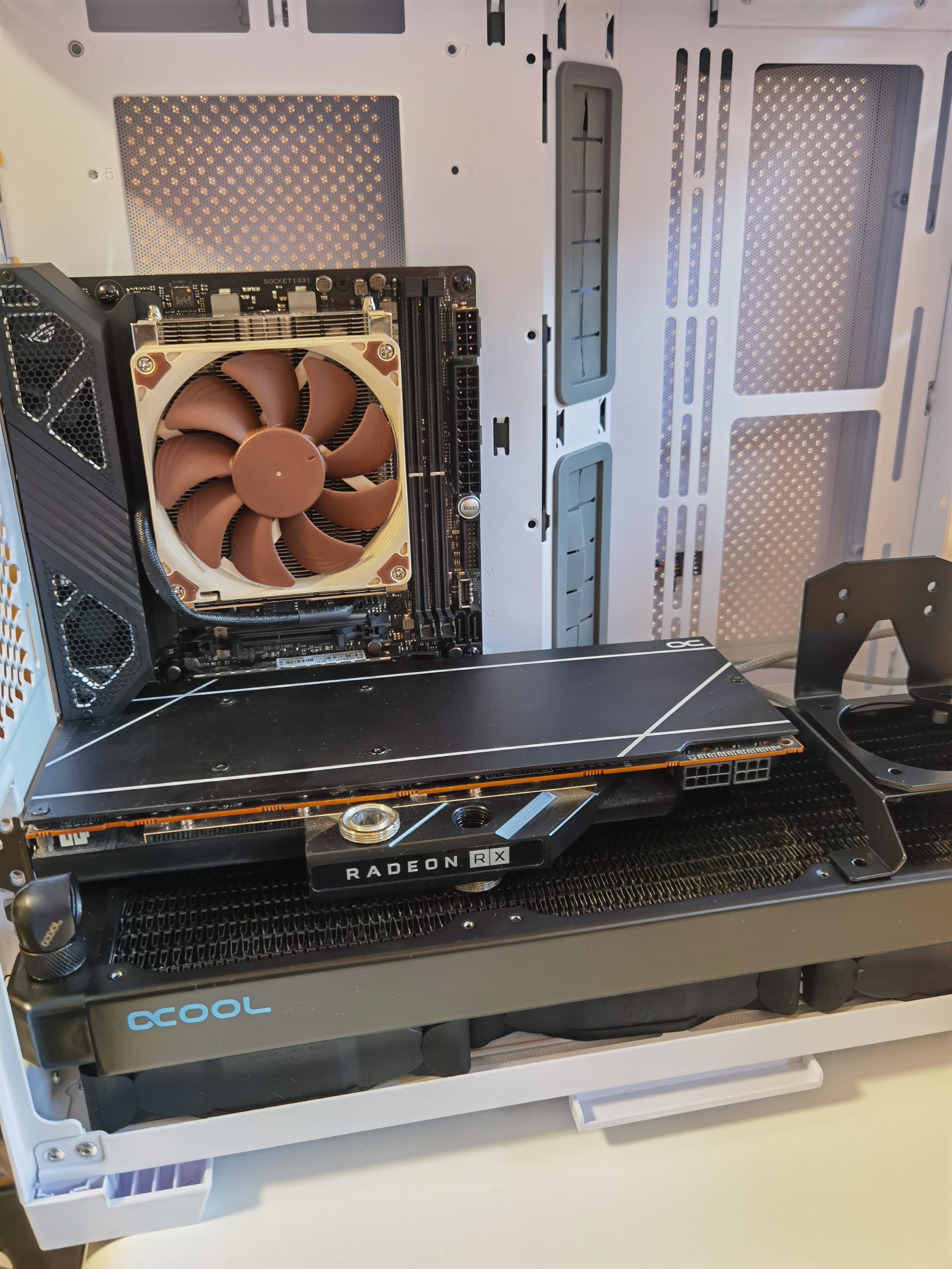

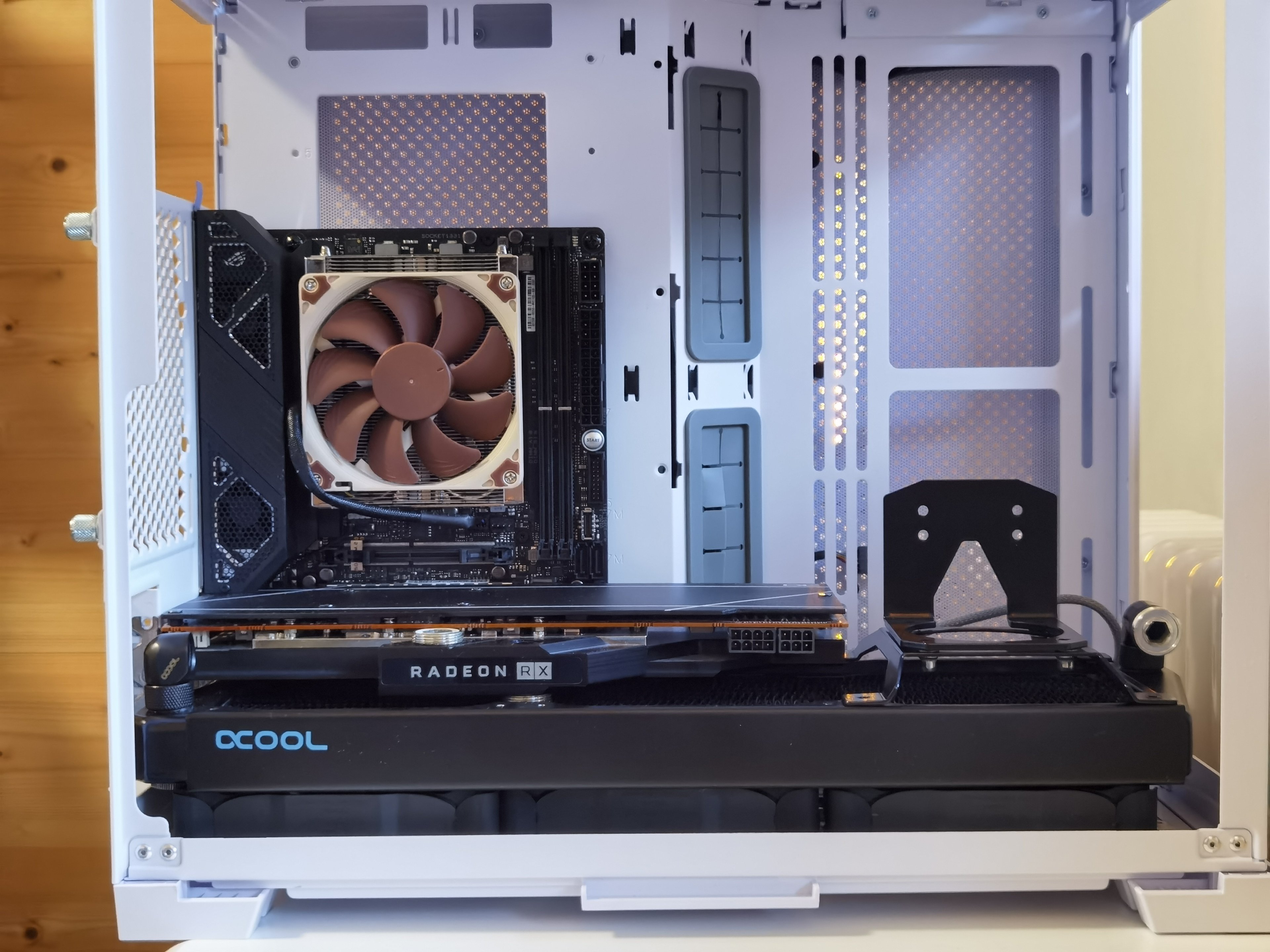

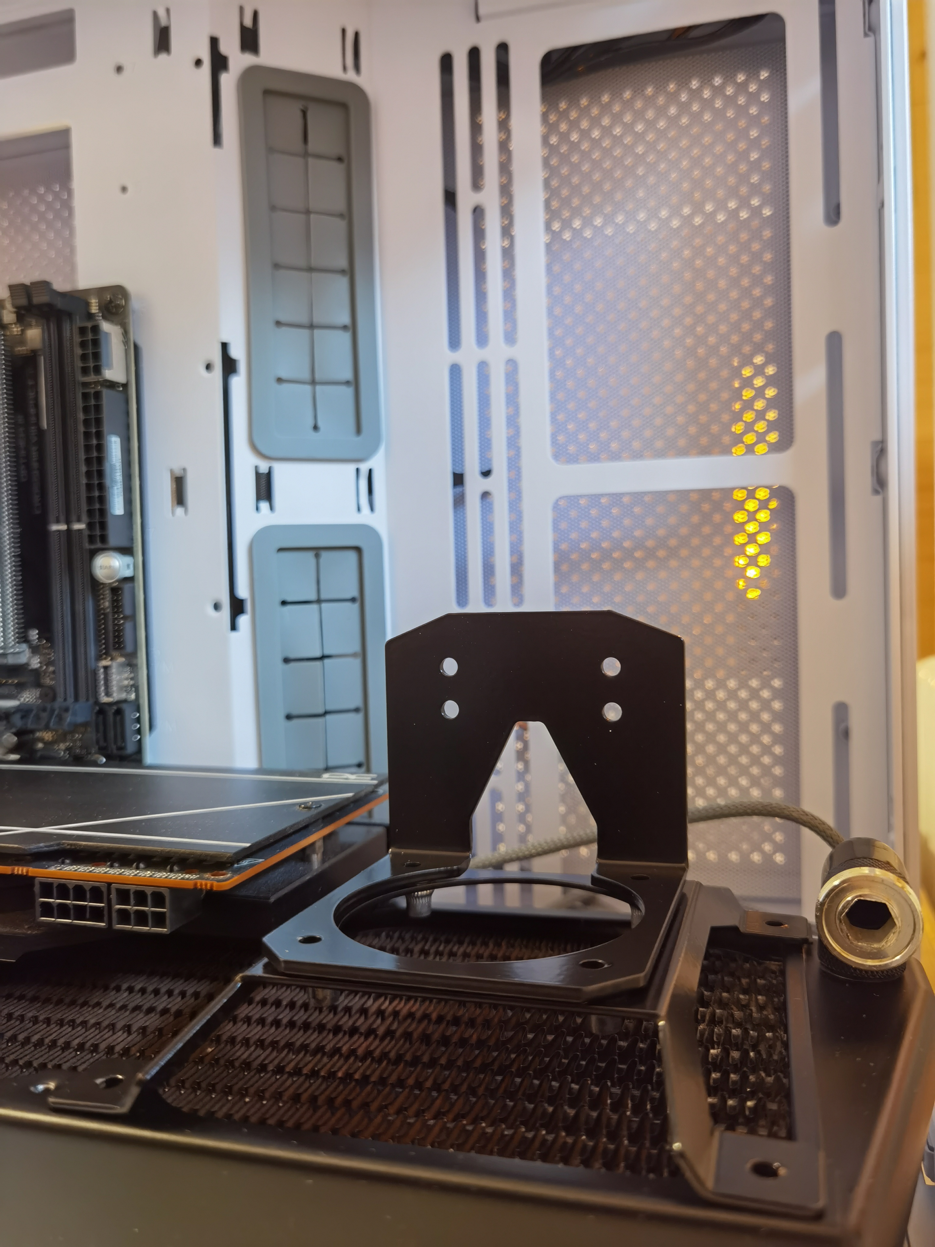

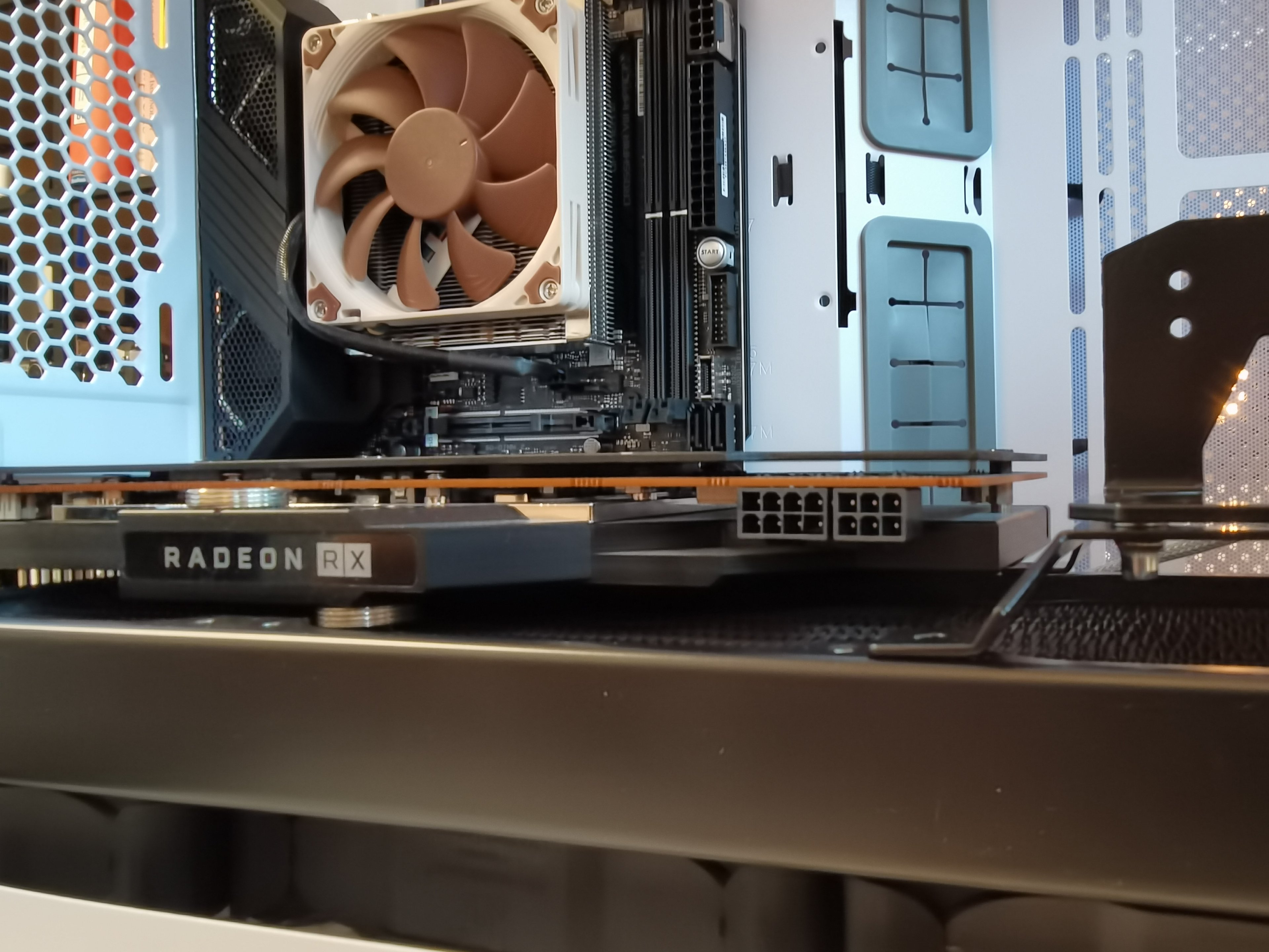

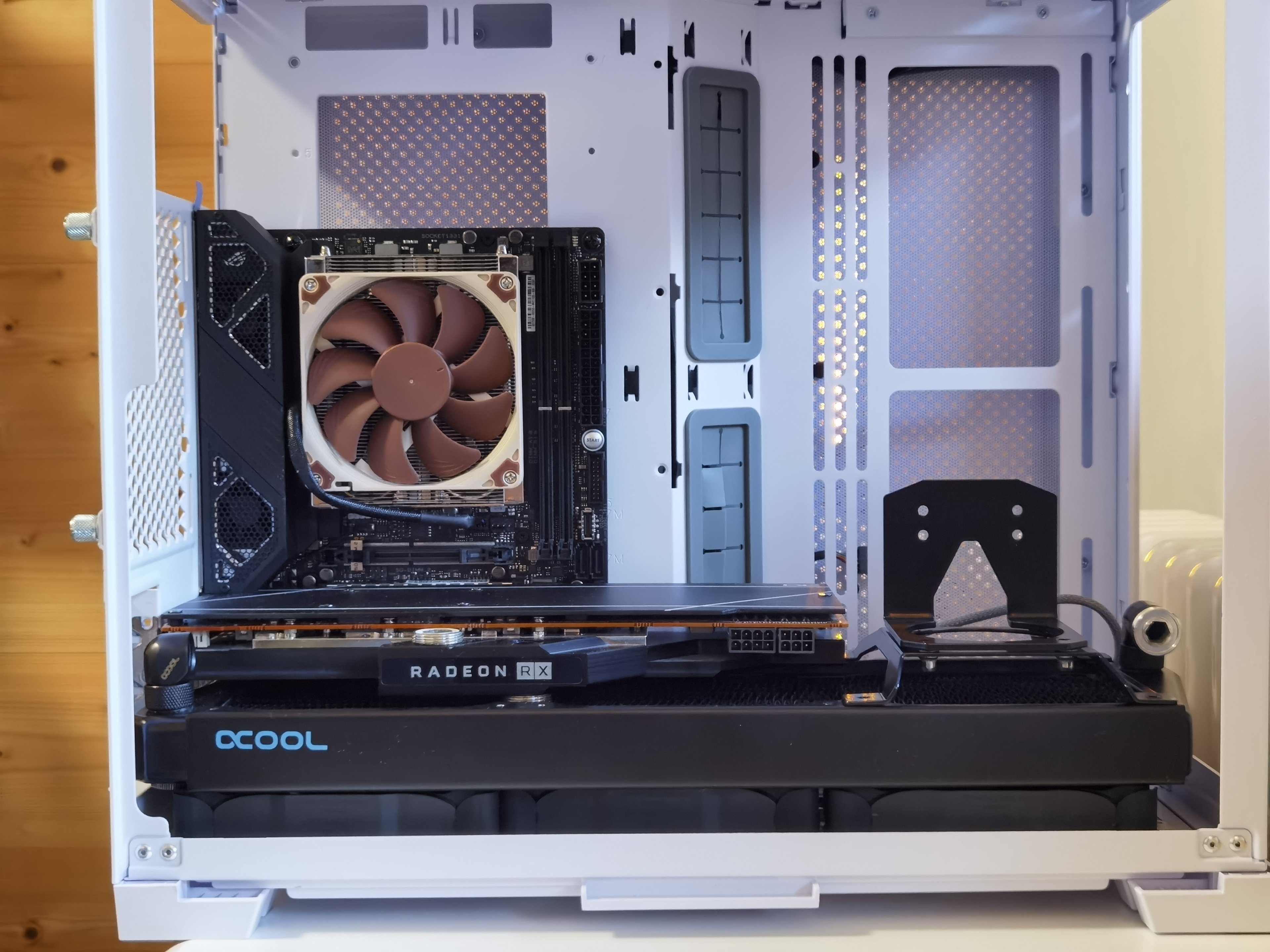

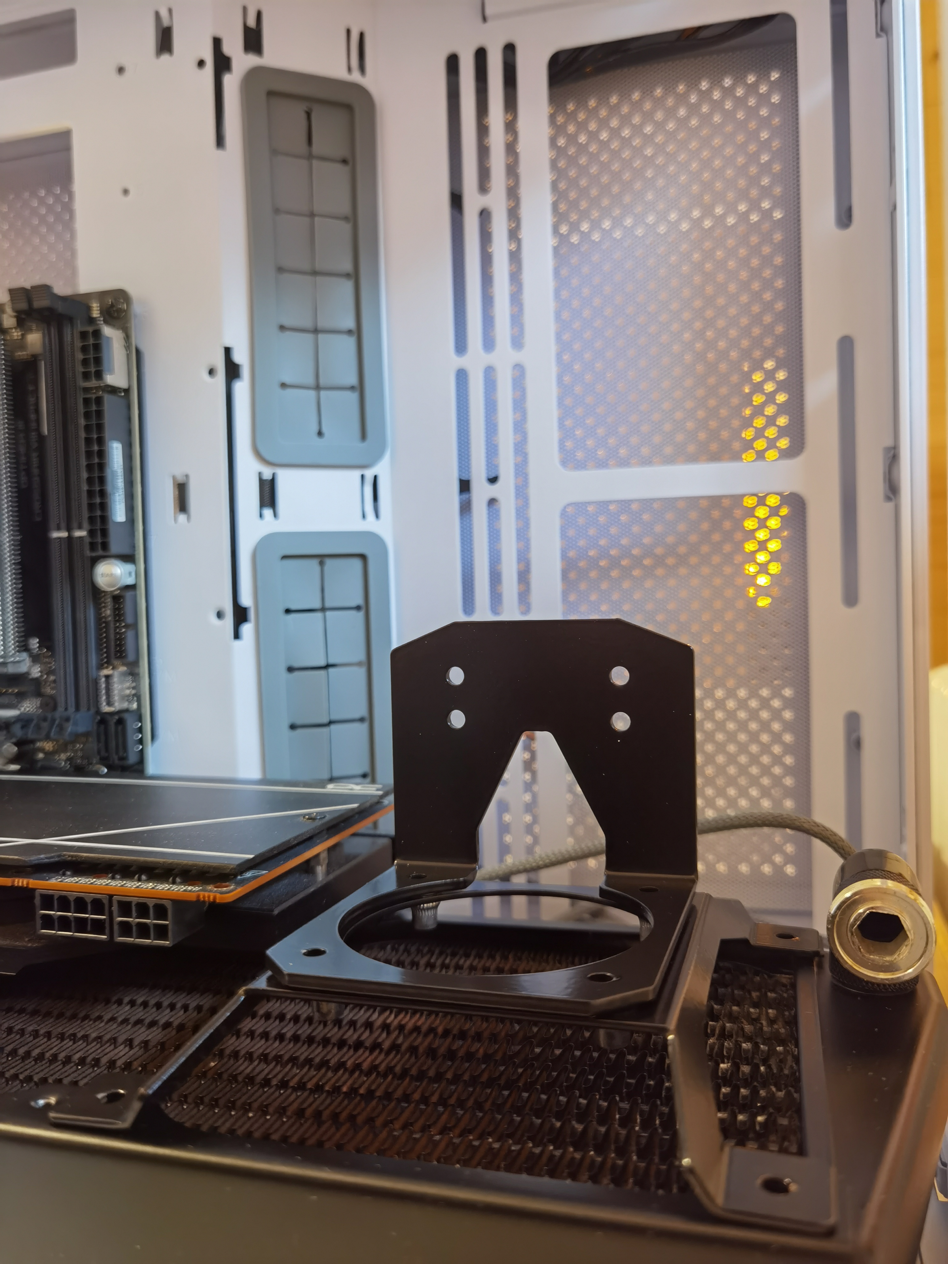

Okay.. es würde passen... fragt sich nur, wie das vom Airflow aussieht. Graka verdeck 1/3 des Radiators...
Vom Platz her aber sonst prima. die 5700 XT ist 26,5cm lang.. die backplate der 6900 xt wäre 26cm..
die Pumpe passt also gut daneben.

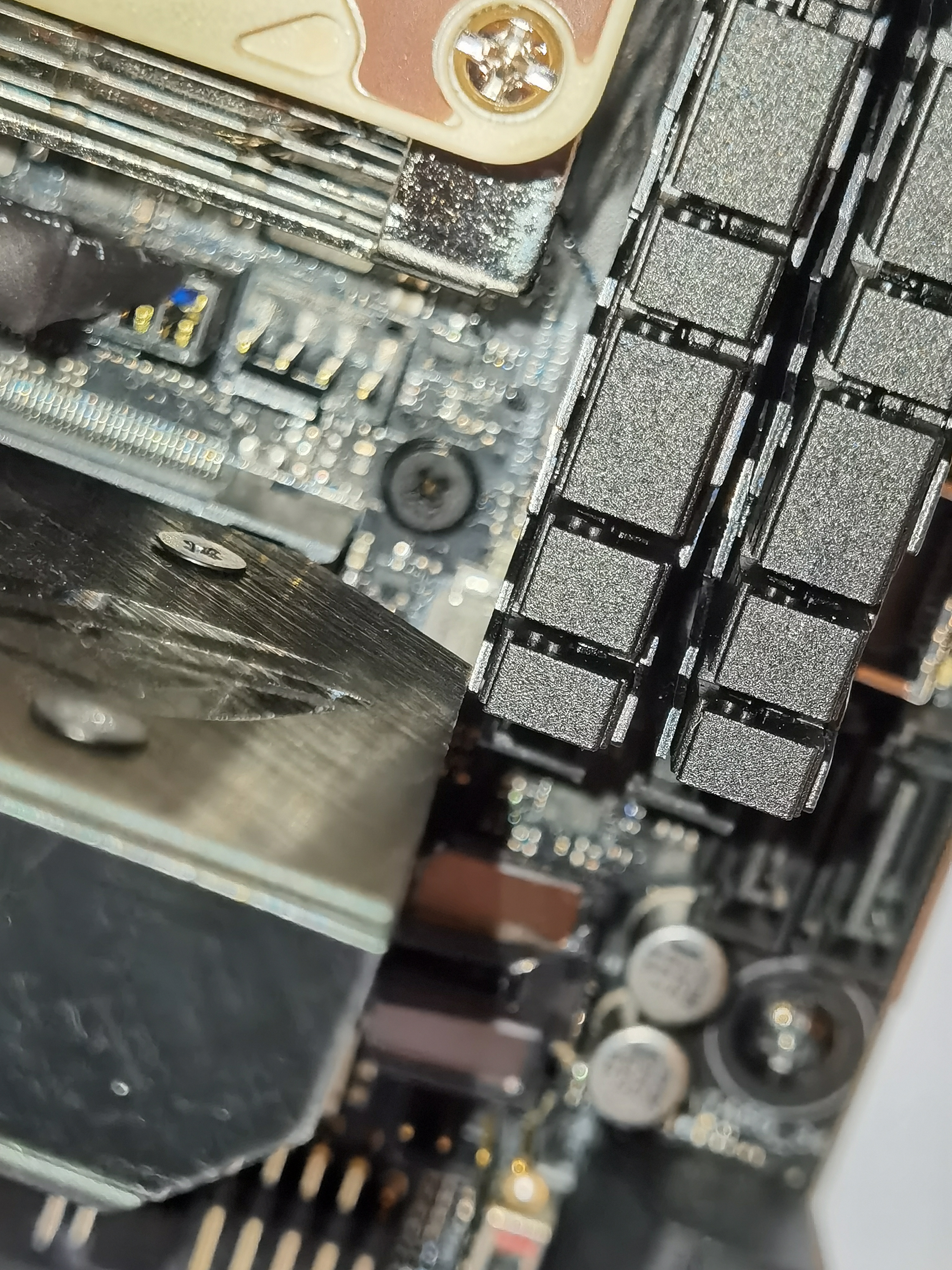

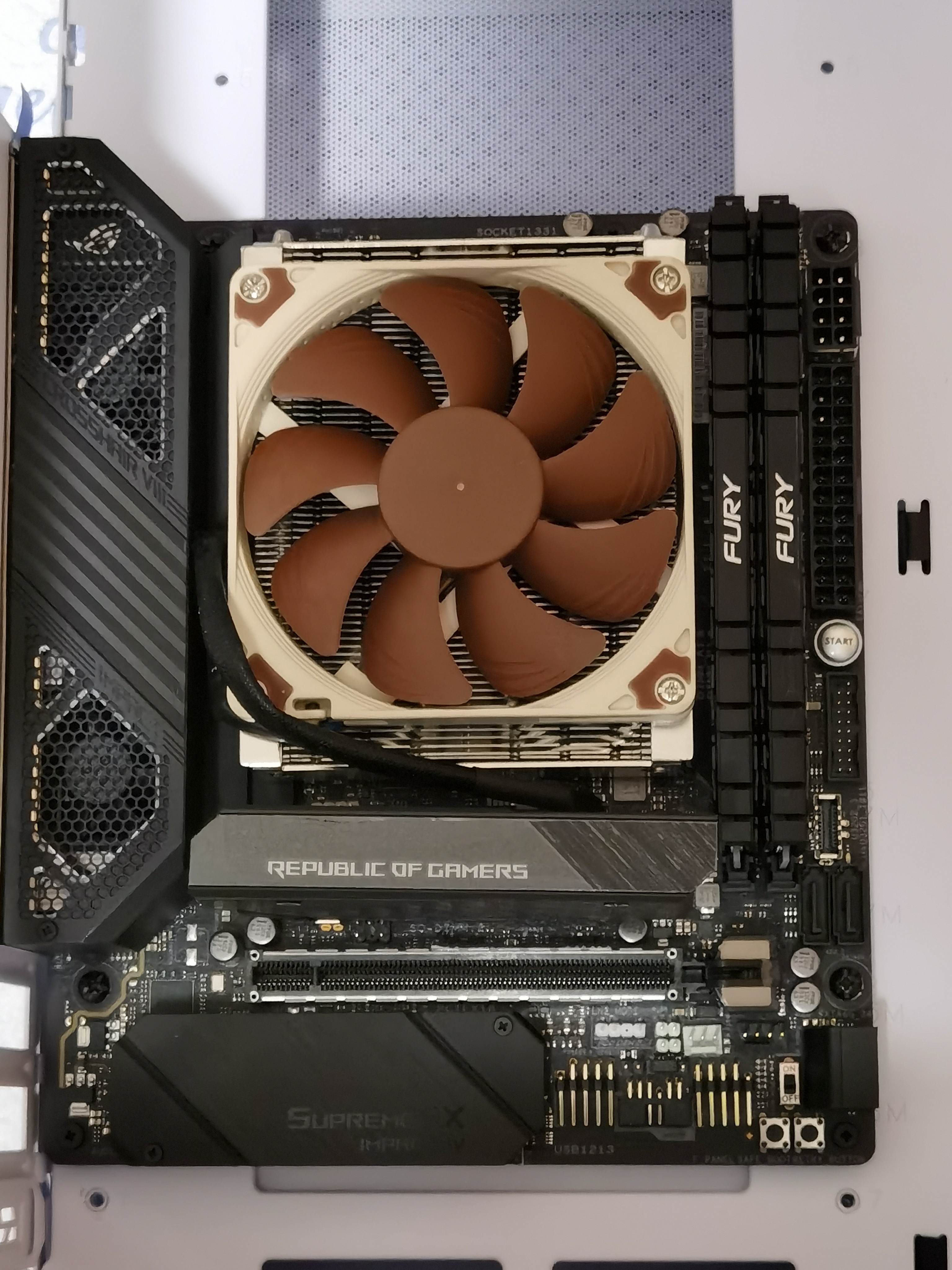

das SO_DIMM Teil passt mal nur extrem knapp neben die RAM...
und sitzt schräg...

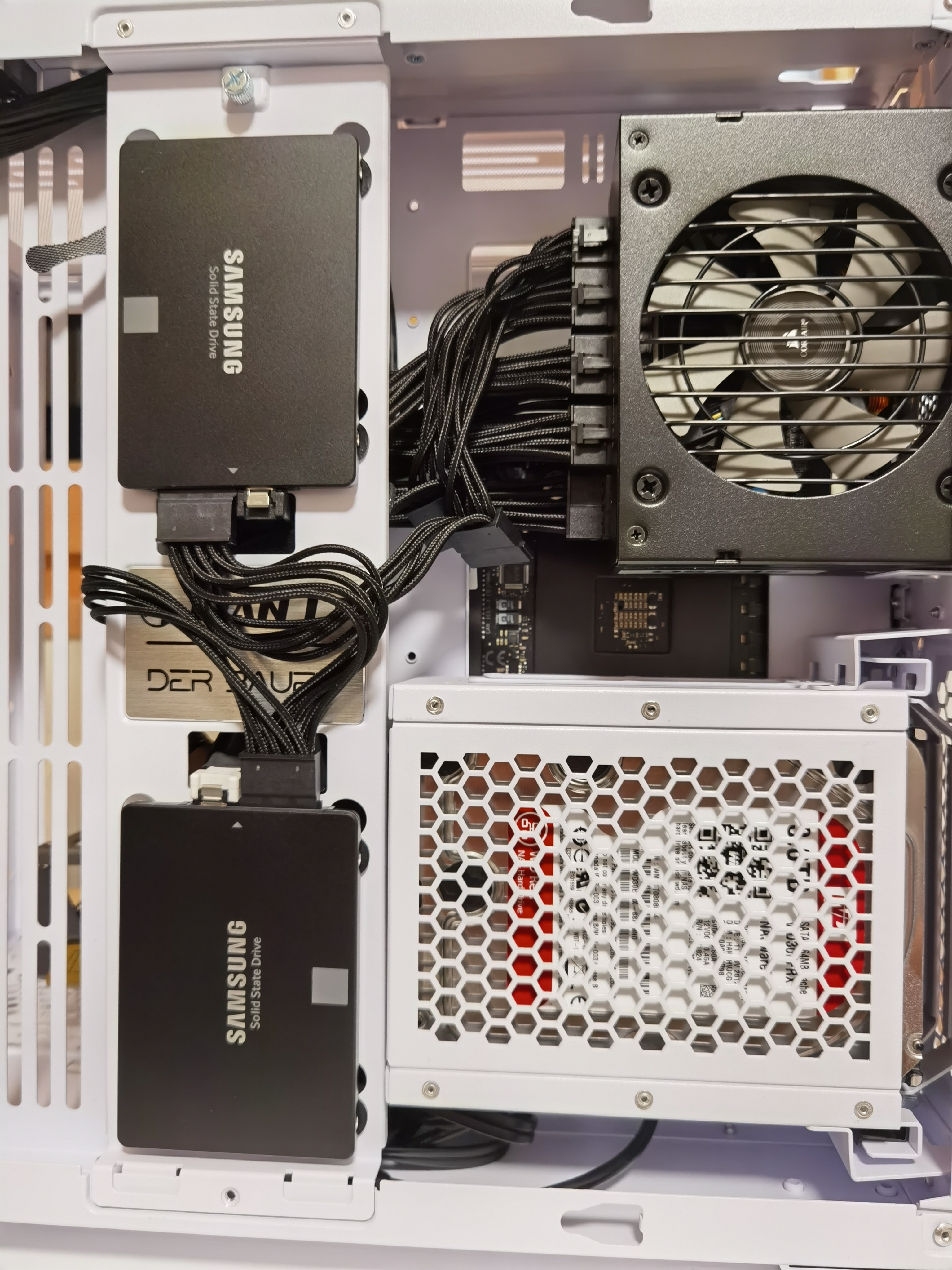

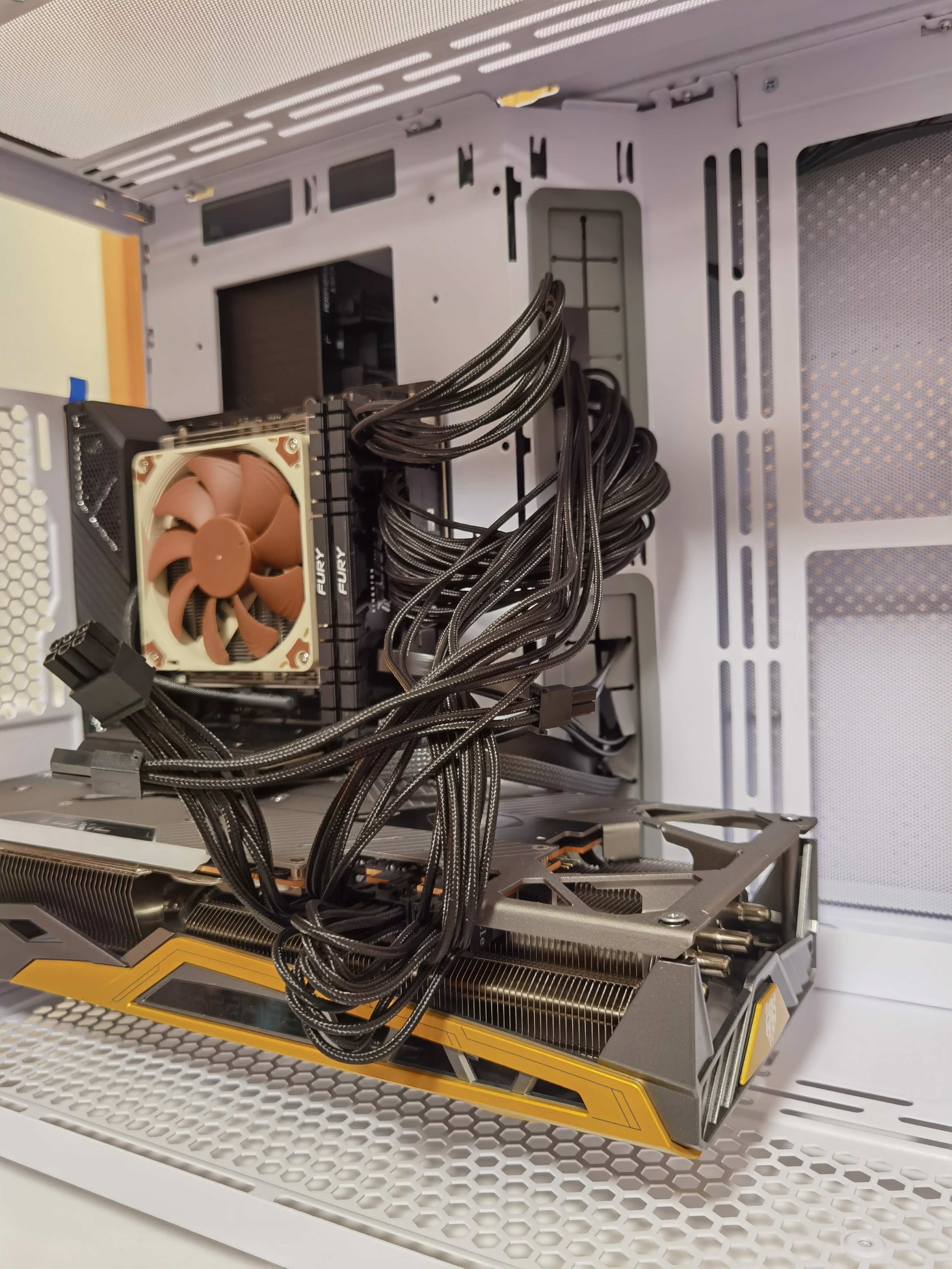

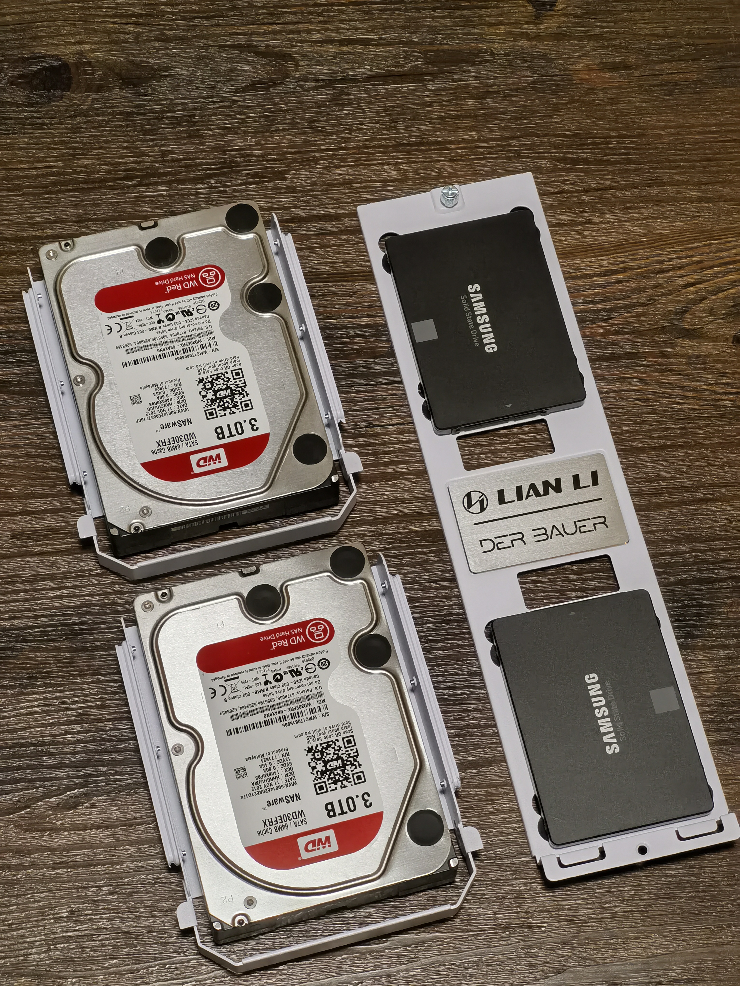

Speicher ist bereit. 2x3TB HDD (ist vom alten NAS übrig) und 2x2 TB SSD... sieht toll aus mit der Halterung, aber weder der 90-Grad Stecker, noch der gerade passen wirklich gut mit der Platzierung der cutouts.
Die beigelegten Kabel vom Netzteil sind sehr ungünstig... aber crimpen mag ich irgendwie nicht..
Der Aufwand ist gigantisch... vielleicht kaufe ich auch mal fertige Kabel...

und sitzt schräg...
Während es im Hinterzimmer sauber aufgeräumt ausschaut, kommt in der Hauptkammer die hässliche Überraschung...

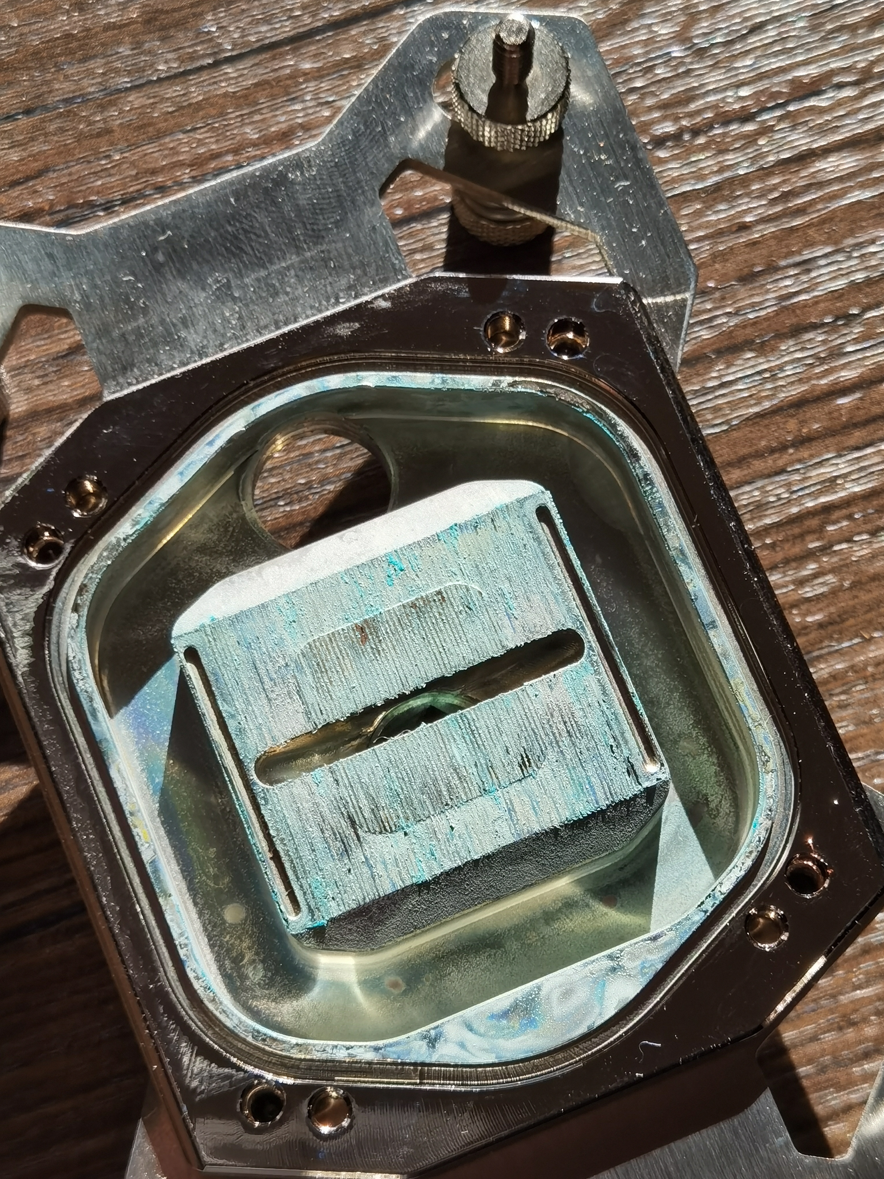

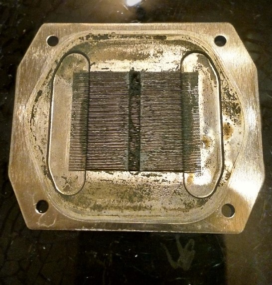

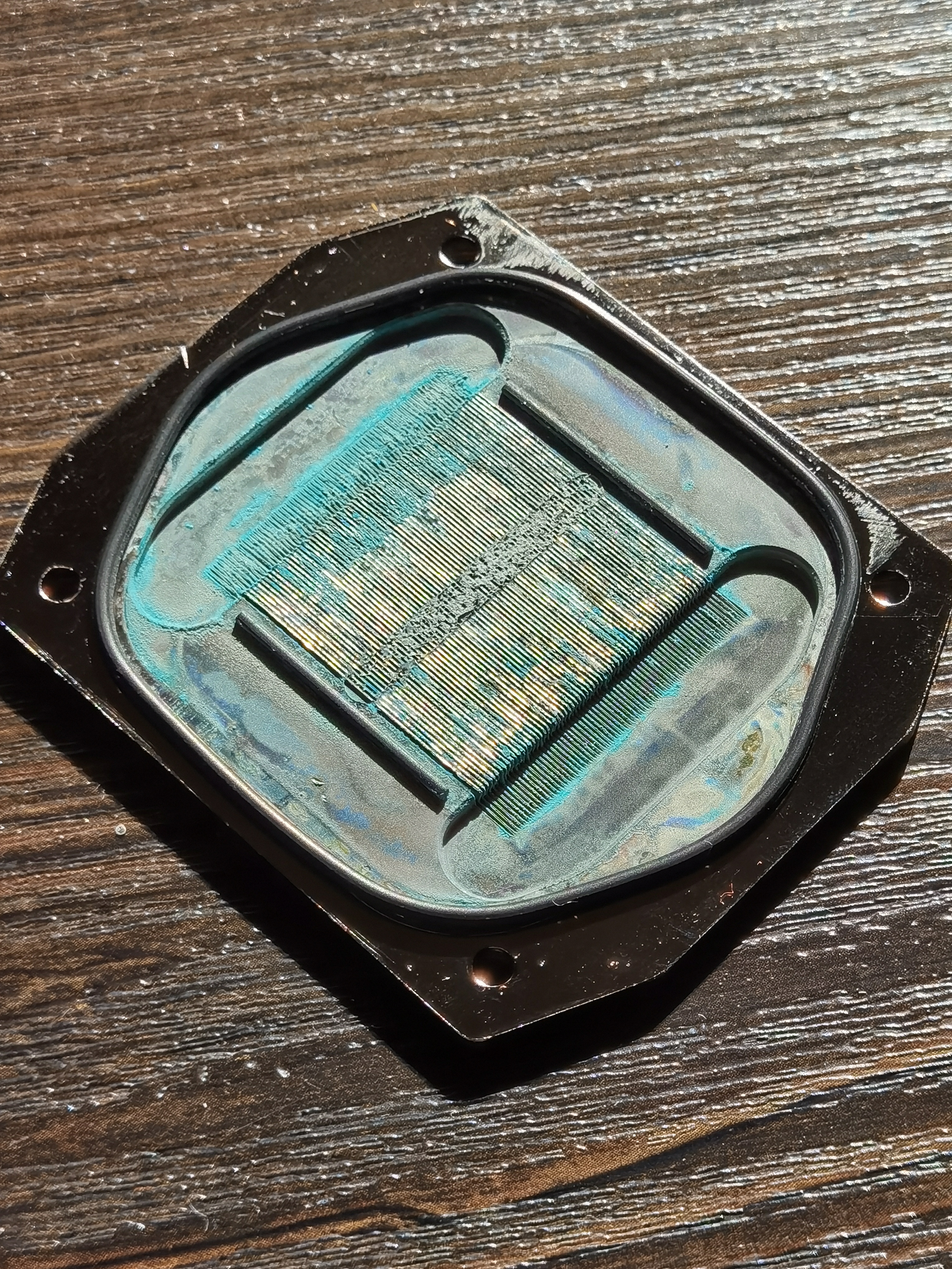

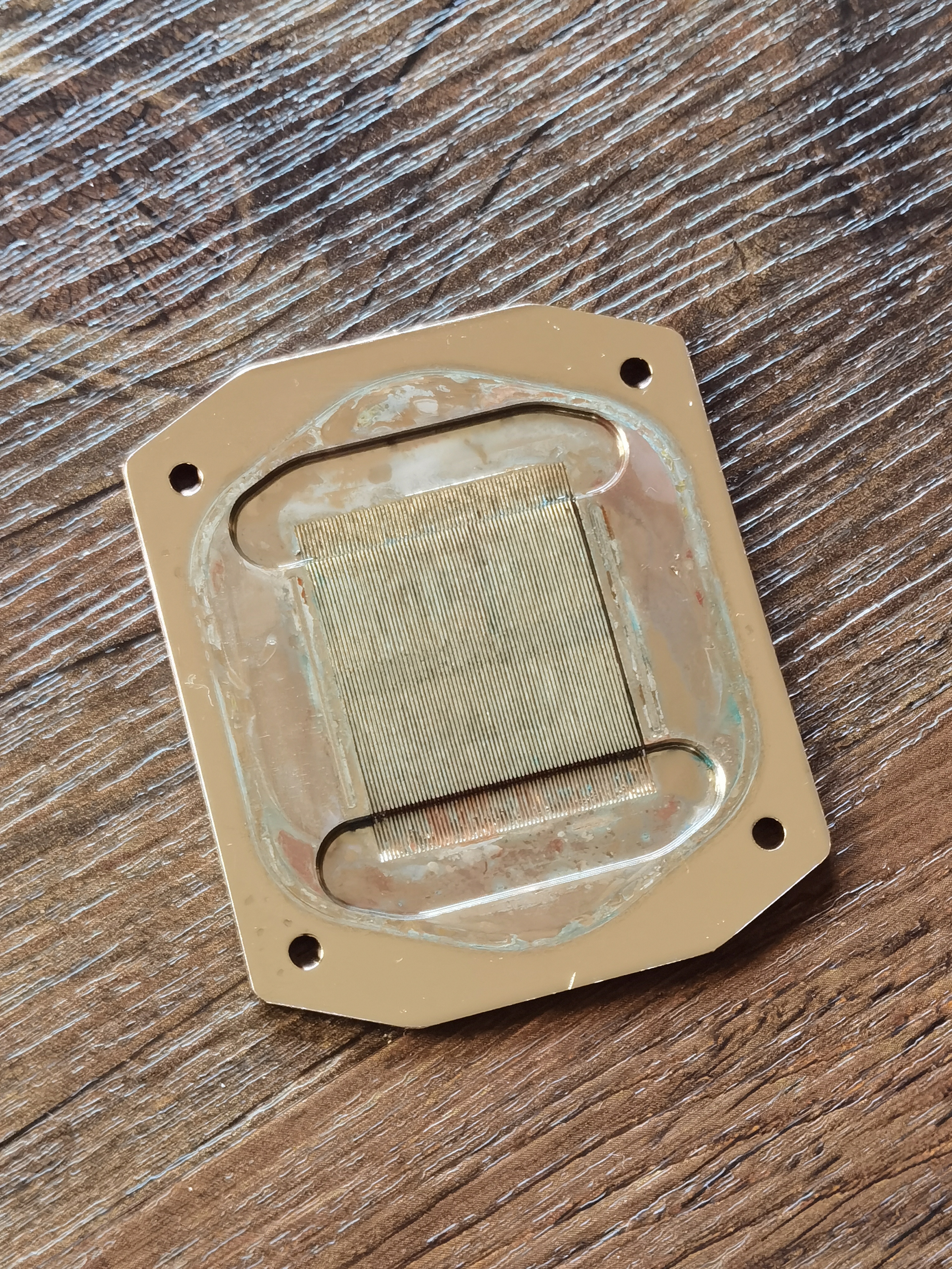

CPU Block nach 2 Jahren... oof!
nach dem Reinigen mit Spüli und Zahnbürste
ging nicht ganz alles weg, aber was soll man machen?

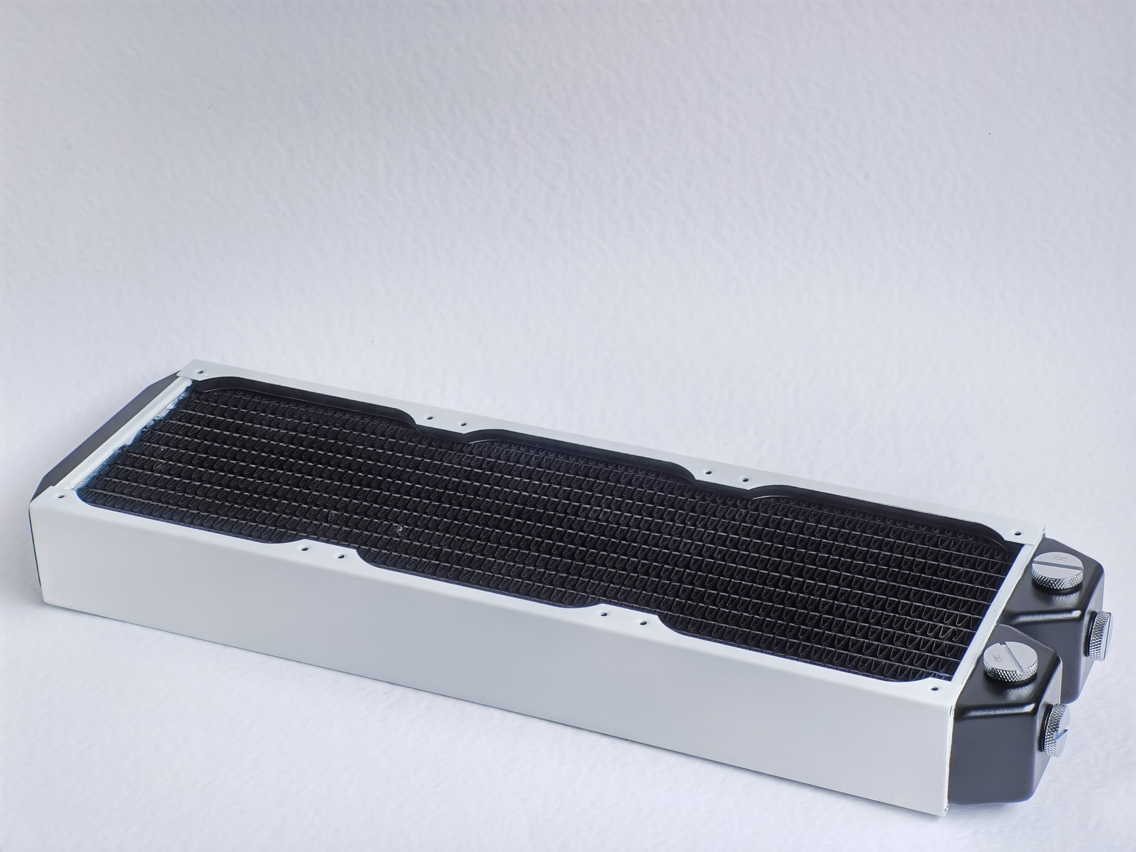

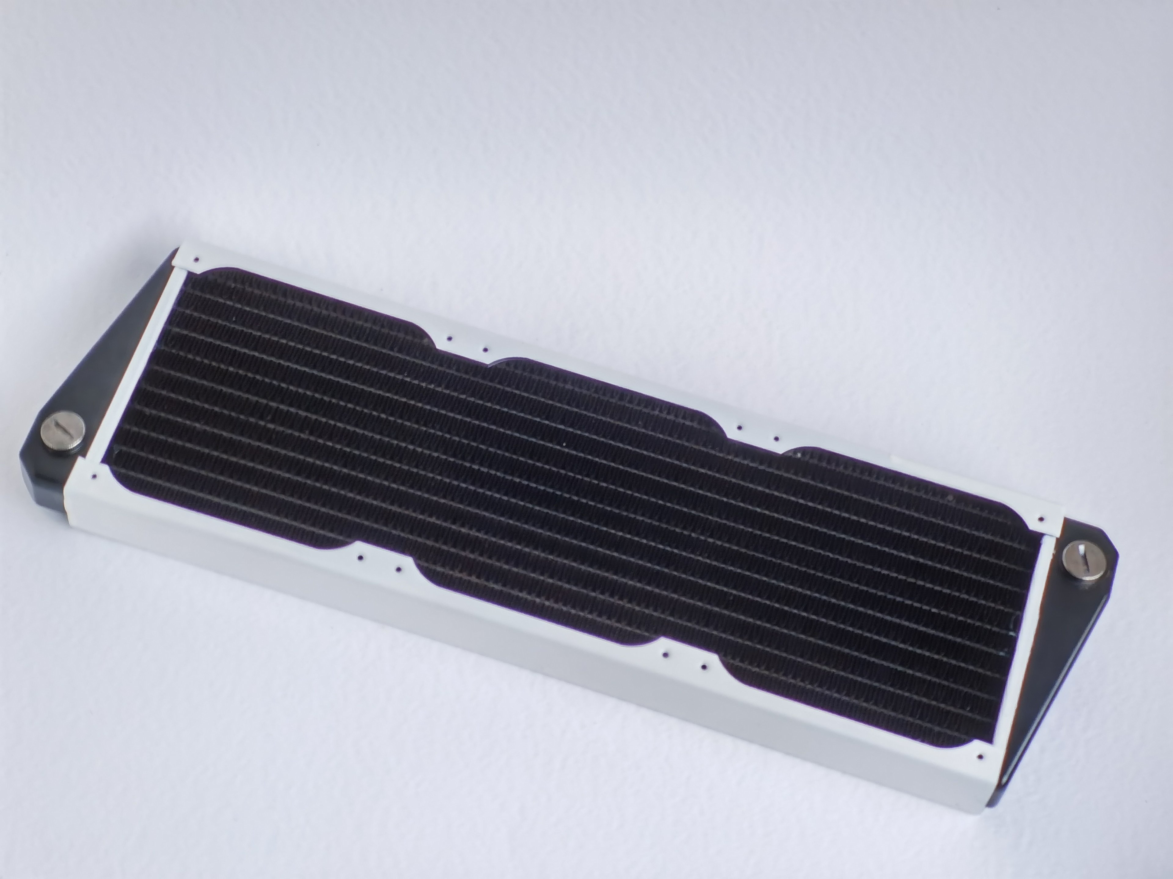

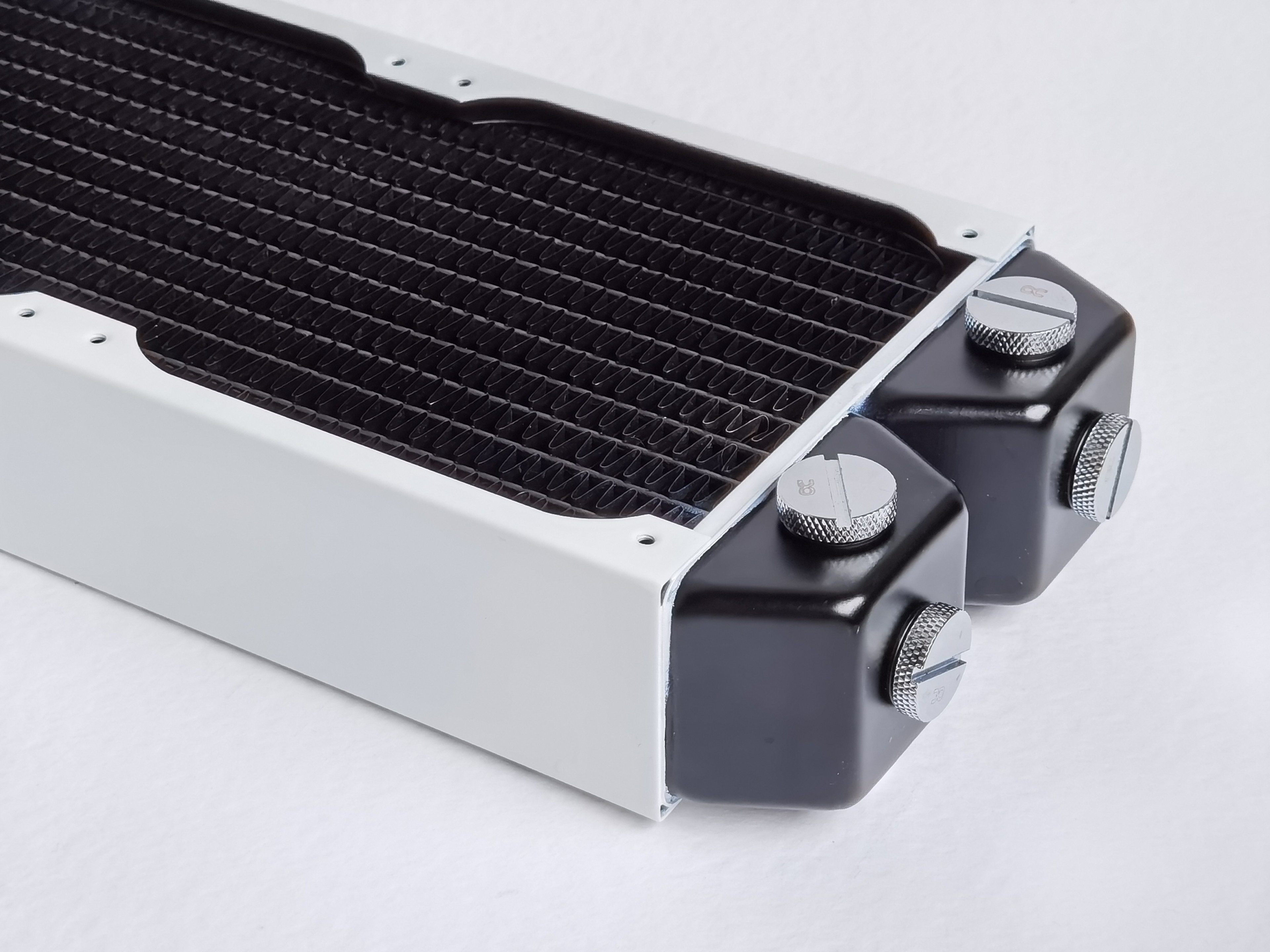

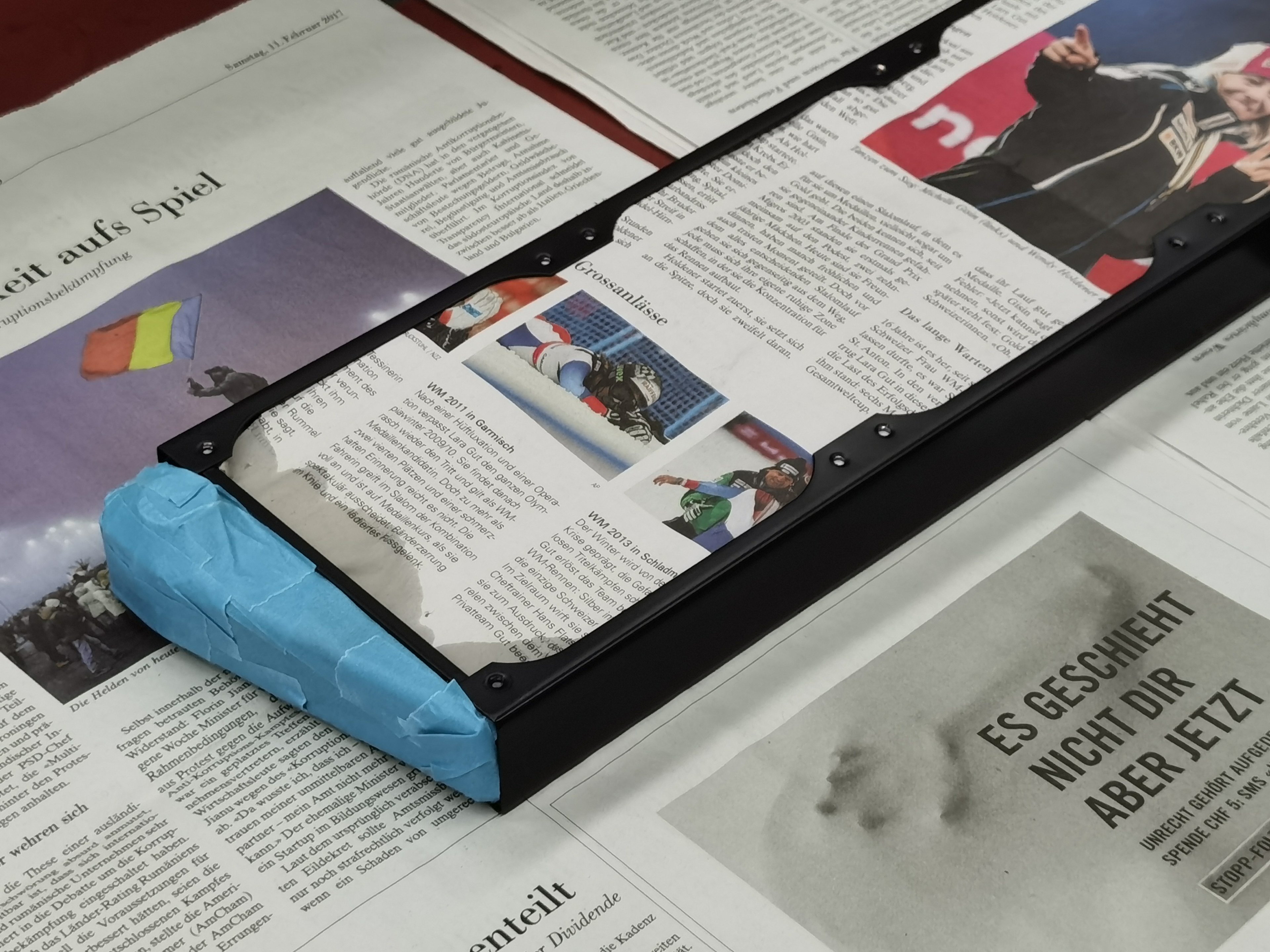

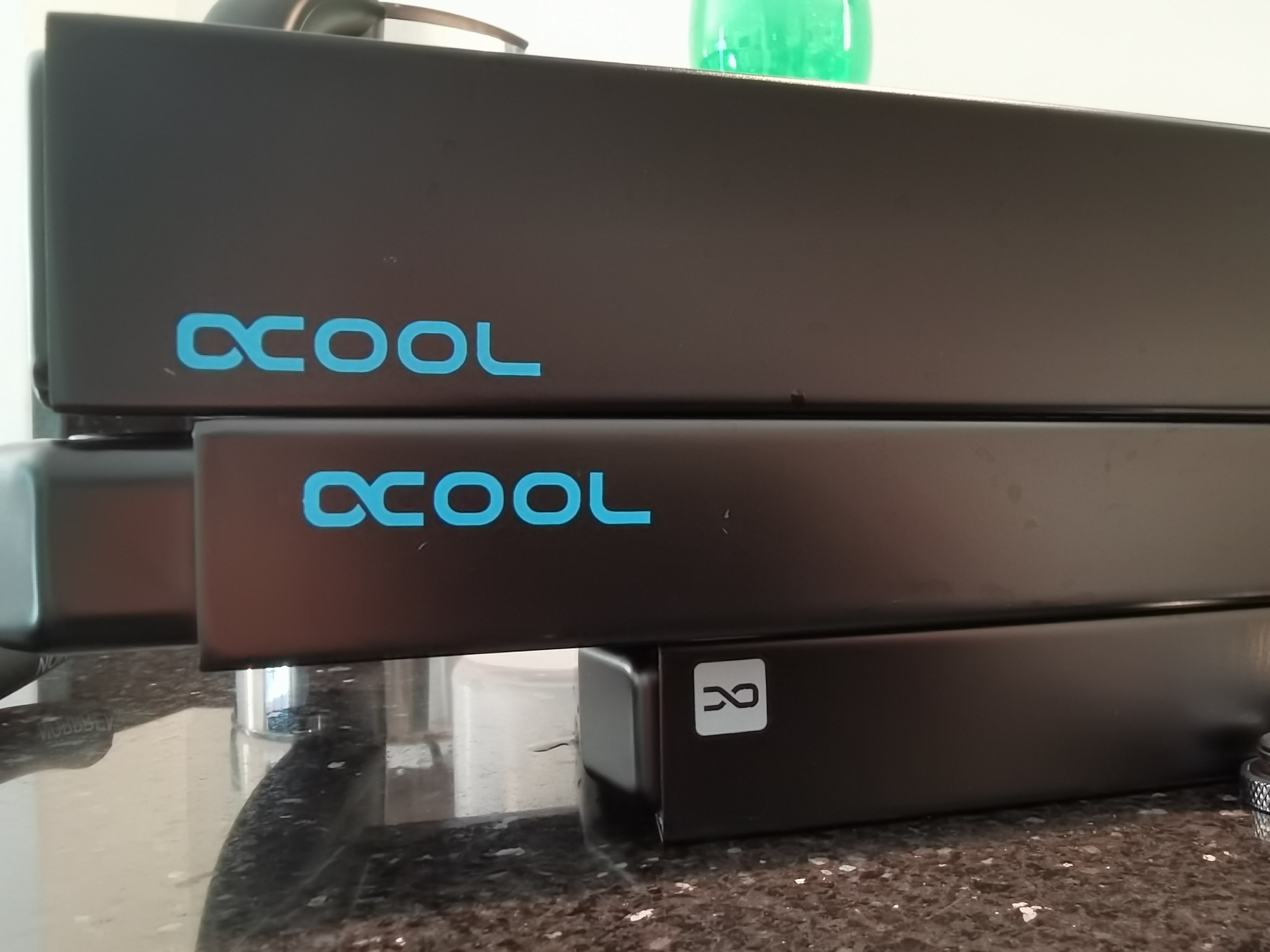

Dann die Radiatoren:
Kopfenden bleiben schwarz. Irgendwie gefällt mir die Idee.
Beim Spülen mit Essig/Wasser kam ordentlich was raus. Das Wasser war dunkelgrau.

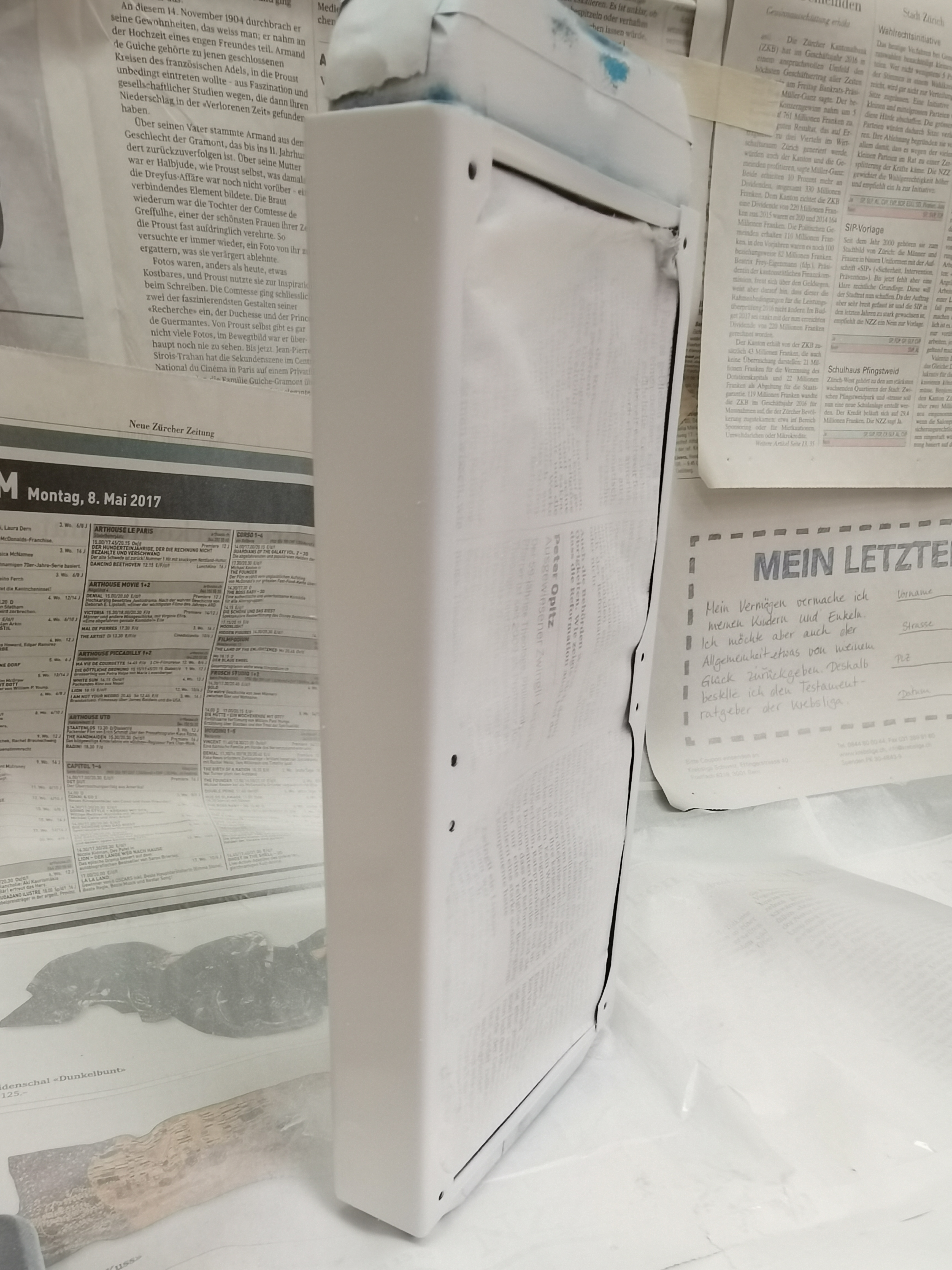

Beim Lackieren (mit Hammerit Heizungslack seidenmatt) habe ich gepatzt.. sollte man über mehrere Tage nur gaaanz dünn auftragen, besser.
Mag aber nicht nochmal alles anschleifen und drüberlackieren..

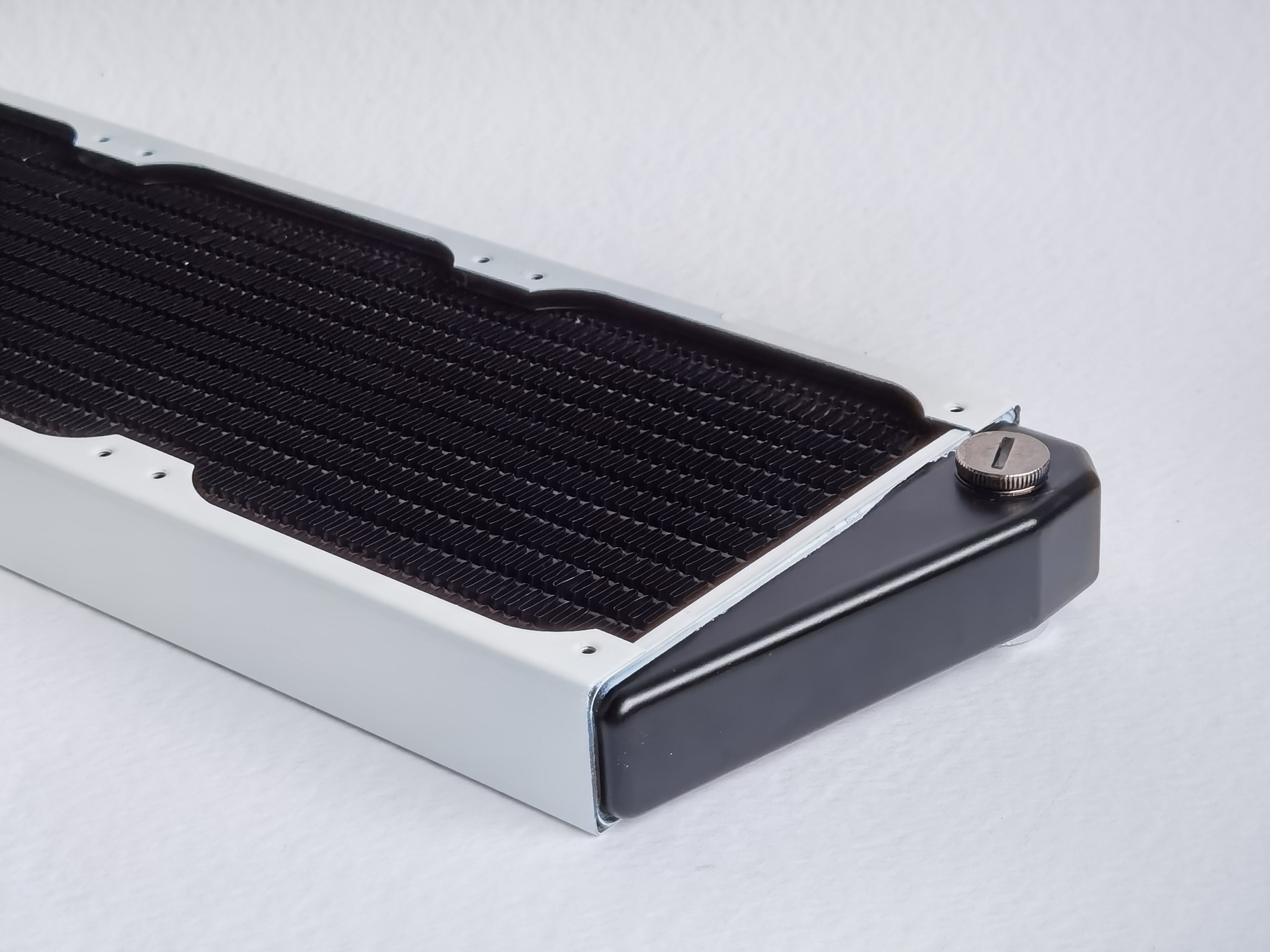

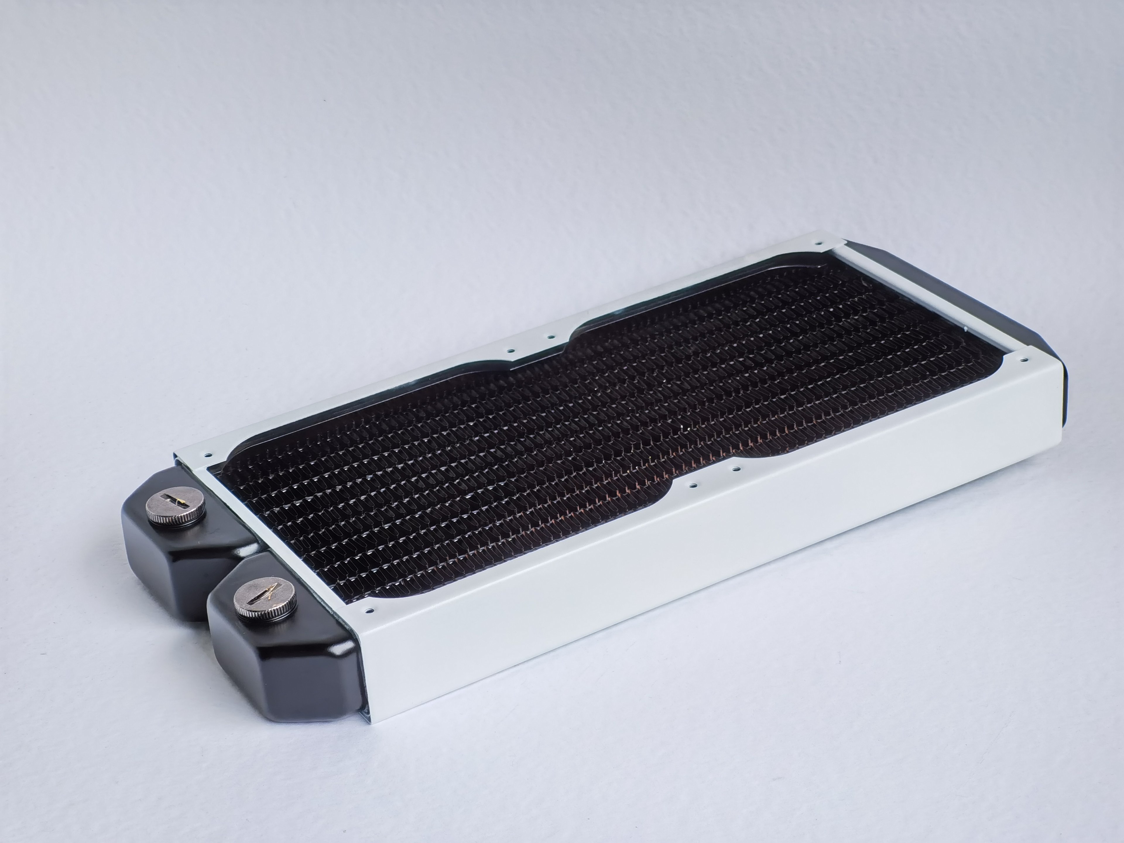

Verzeih' falls ich das nicht mehr im Kopf habe, welche Kühlflüssigkeit hattest du nochmal im Einsatz?Sharangir schrieb:CPU Block nach 2 Jahren... oof!
Drewkev
Geizkragen
- Okt. 2016
- 44.595
Das glaube ich nicht, allerhöchstens (!) außen weshalb es mit der Kühlflüssigkeit gar nicht in Kontakt kommt.Sharangir schrieb:aber der Radiator war alu beim schleifen...
Um Radiatoren aus Aluminium zu erwischen muss man fast schon gezielt danach suchen.
PCTüftler
Fleet Admiral
- Okt. 2008
- 23.473
Kann eigentlich nicht sein, das Gehäuse sollte aus Stahl sein, nicht aus Alu.Sharangir schrieb:aber der Radiator war alu beim schleifen
