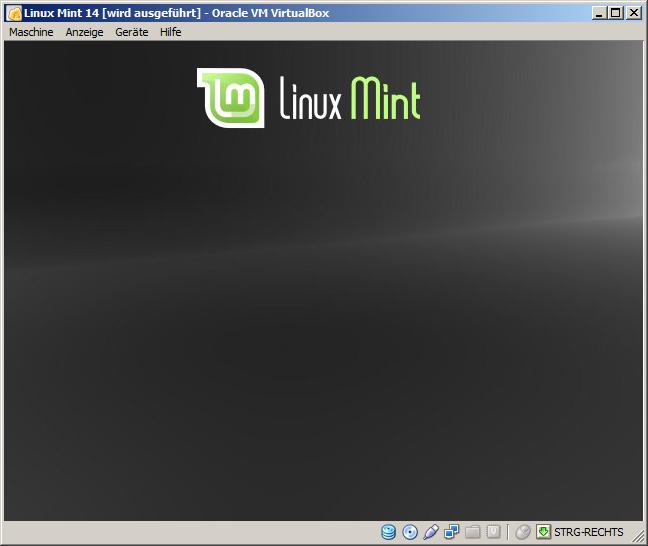

Es erscheint ein grafischer Bildschirm mit Countdown von 10 Sekunden. Nach diesen 10 Sekunden passiert gar nichts mehr:

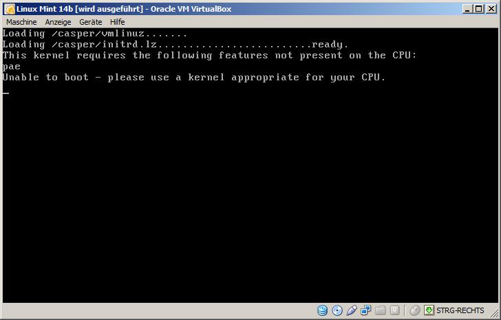

Hier die Fehlermeldung. Muss ich etwas verändern?
Hast du in den Einstellungen unter System - Prozessor: PAE/NX aktivieren markiert? Deine CPU scheint das nicht zu unterstützen. Das mal entfernen, sofern ausgewählt. Welche CPU ist das?
Jetzt klappt's. Mint13 funktioniert auch ohne. Ich habe einen i5-3570K. Was hat es mit PAE auf sich?
Sehr schön :) Durch PAE können auch 32Bit Systeme mehr als 4GB Arbeitsspeicher nutzen, allerdings nicht ganz ohne Einschränkungen.

Linux Mint 14 basiert auf Ubuntu 12.10. Dieses wiederum setzt PAE vorraus. Damit kann dieses Problem erklärt werden. Warum das bei aki auch ohne PAE funktioniert hat, kann ich dann leider nicht mehr erklären :)
