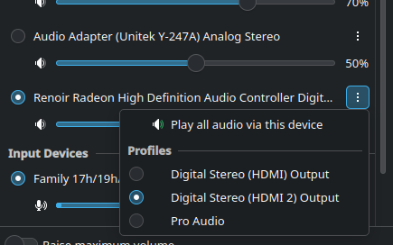

Hat der NUC mehr als einen HDMI Ausgang? Manchmal ist bei den Geräten der falsche HDMI Port aktiv.
So sieht das z.B. Bei mir aus (nur als Beispiel, nicht aus Mint).
Normal sollte die Erkennung funktionieren. Geht aber nicht immer 100% zuverlässig.

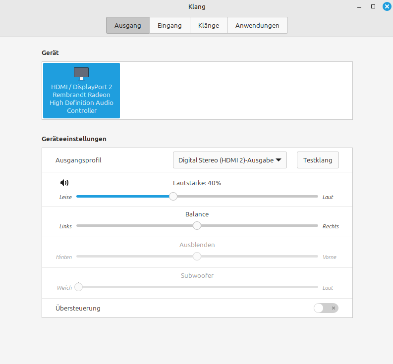

Arboster schrieb:
Musste in den Einstellungen umstellen.
Kann jetzt gerade nicht auf Linux wechseln, schau mal in den Optionen wenn Du dir die Soundoptionen anzeigen lässt.
Hast Du denn da mal nachgeschaut?
Was ist denn da bei Dir ausgewählt?
Hast Du nach der Installation die Updates durchlaufen lassen und auch mal nach Treibern gesucht?
Da kommt doch am Anfang so ein "Willkommen" wo man das machen kann.

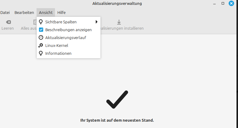

Geht viel einfacher, warte mal kurz.
In der Aktualisierungsverwaltung unter Ansicht / Linux-Kernel kannst du den 6.14 Kernel auswählen und installieren.
Danach Neustart, Aktualisierugsverwaltung wieder aufrufen, Kernel wird angezeigt, installieren, Neustart. Fertig.
Dann noch mal schauen wie es bei den Klang Optionen ausschaut.
