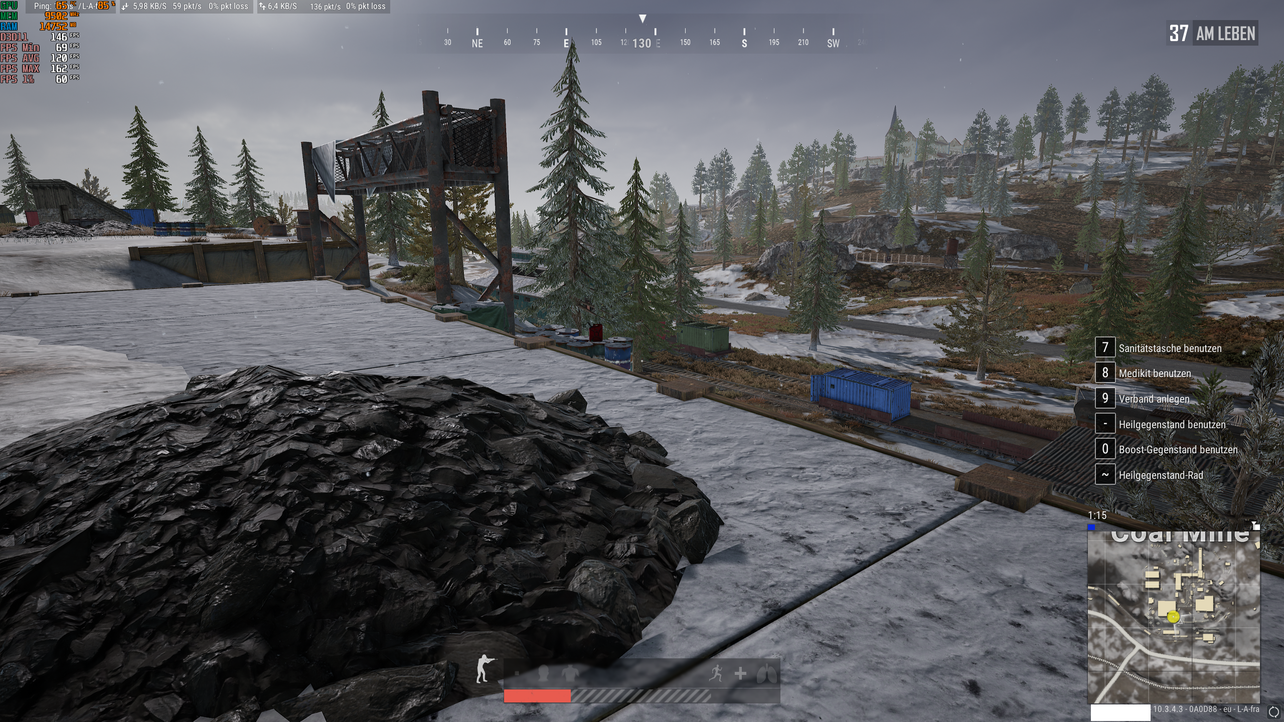

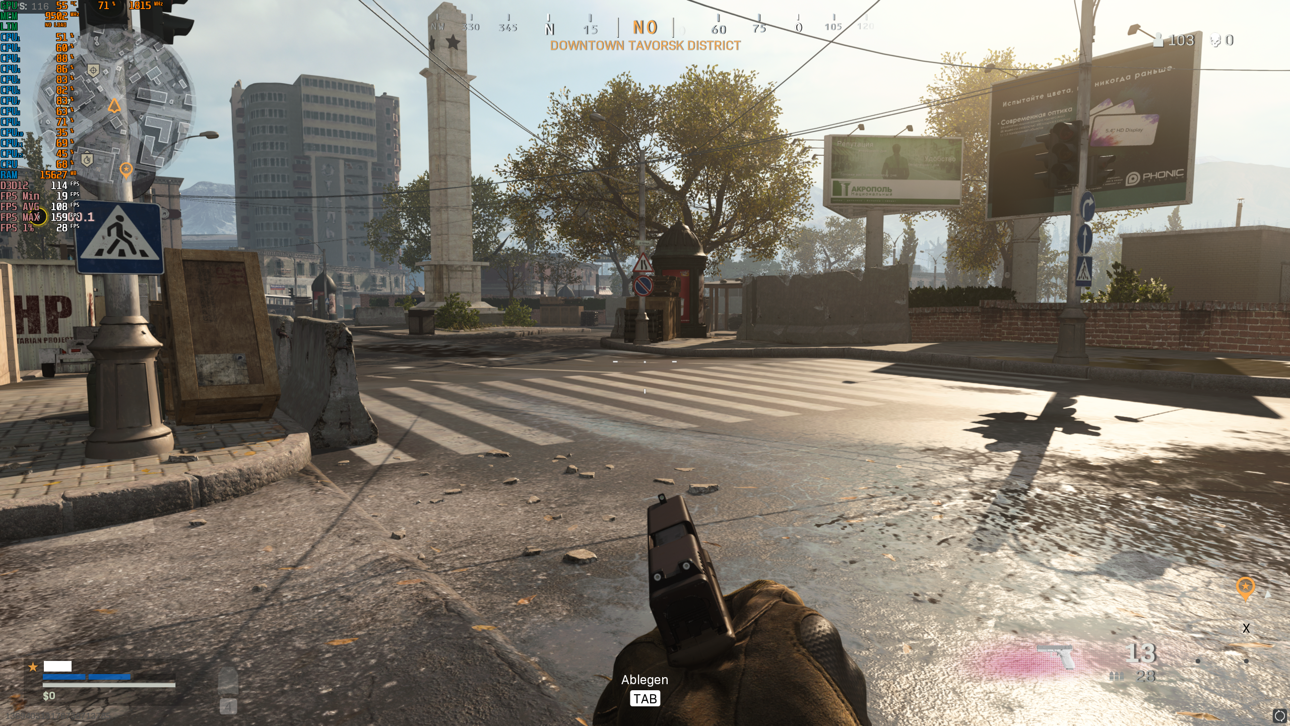

Ich bekomme mit meiner Hardware im Vergleich zu den Benchmarks aus Youtube viel zu wenige FPS in Games. Mein Schnitt in PUBG ist bei ca. 120FPS und in YT 140-178 FPS und in COD Warzone haben die andern mit einer äquivalenten Hardware ca. 150 FPS und ich nur ca. 110FPS.
Mein GPU Auslastung ist auch ziemlich niedrig in PUBG ist sie im Schnitt unter 80%

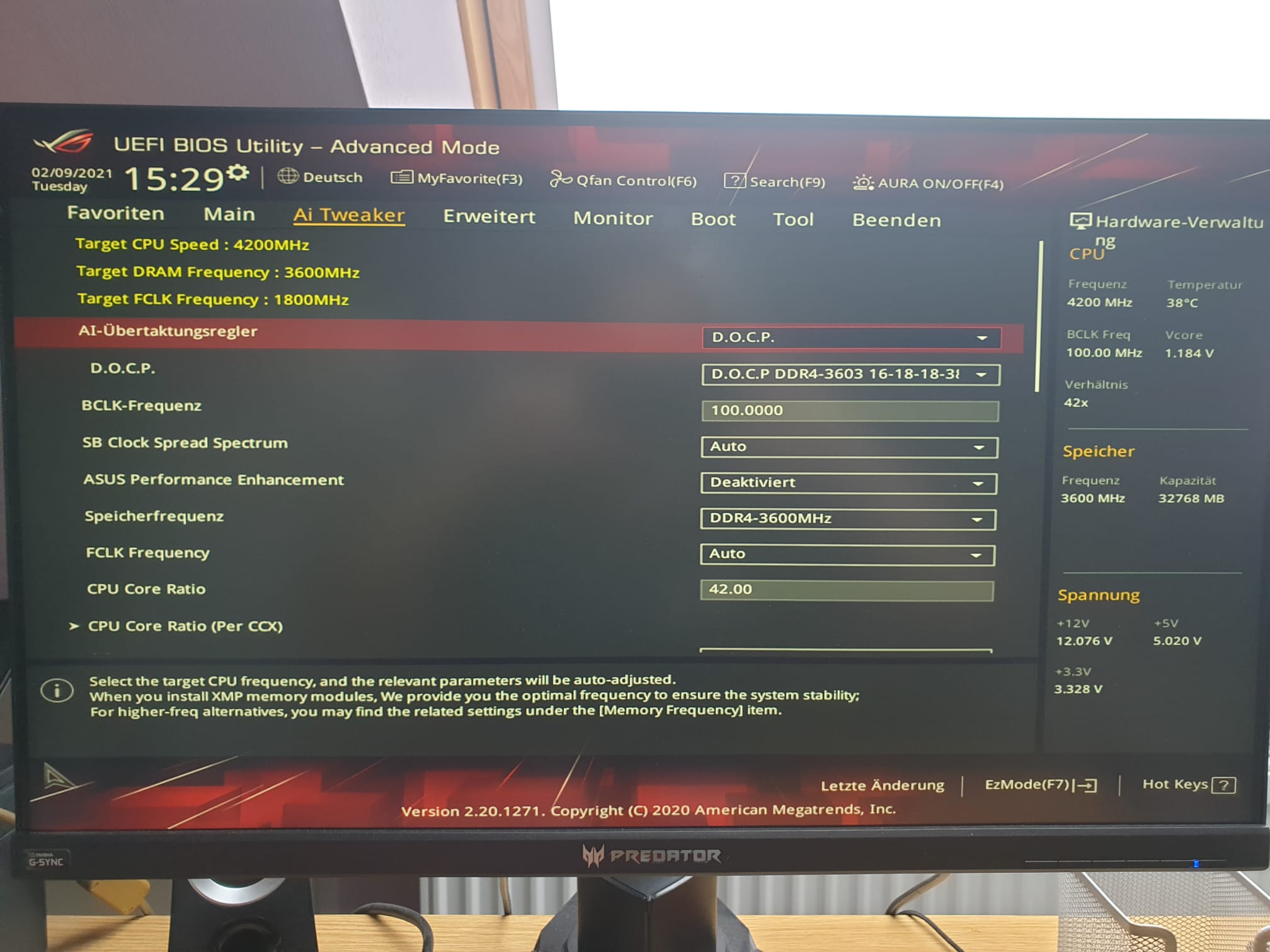

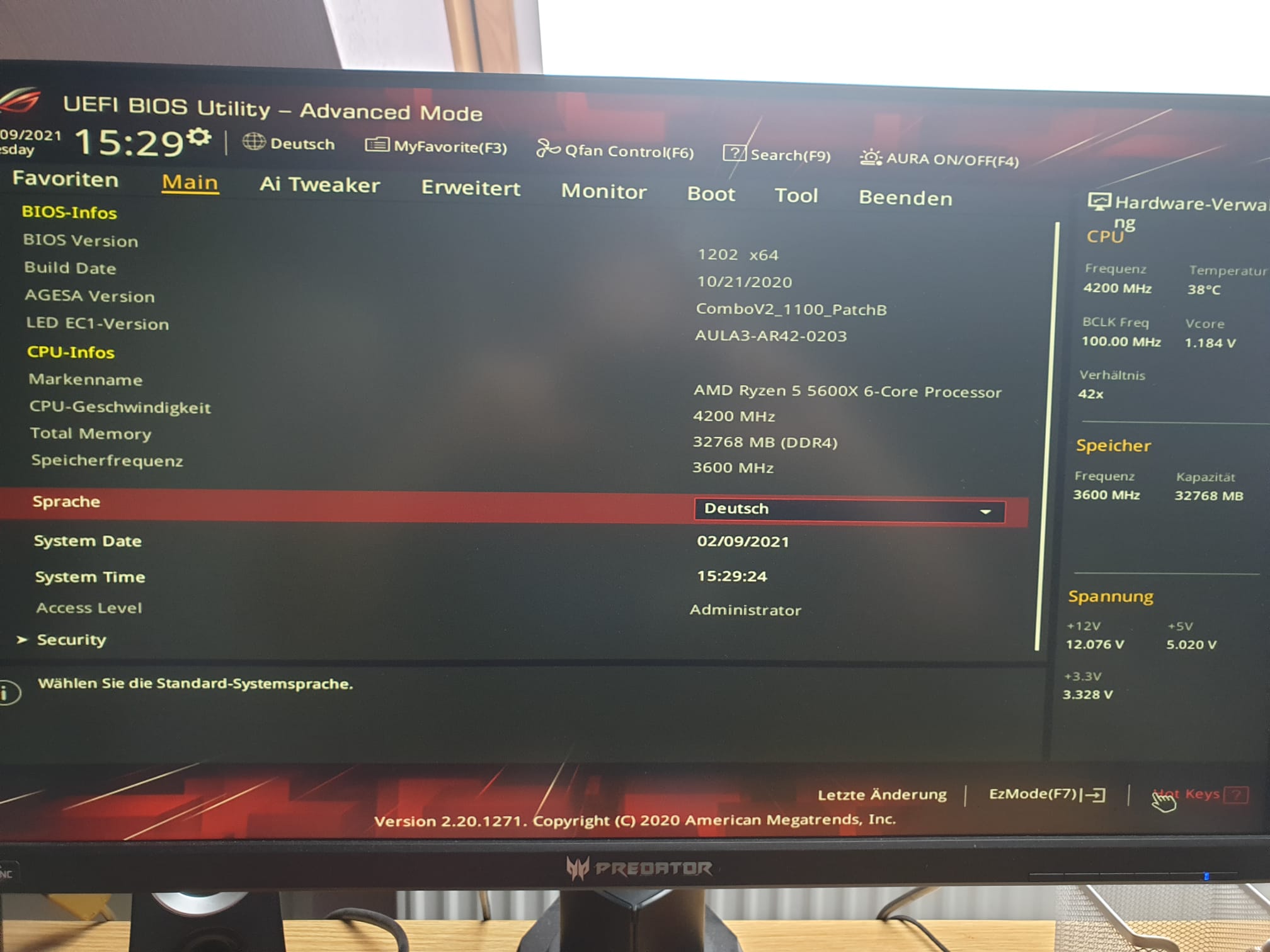

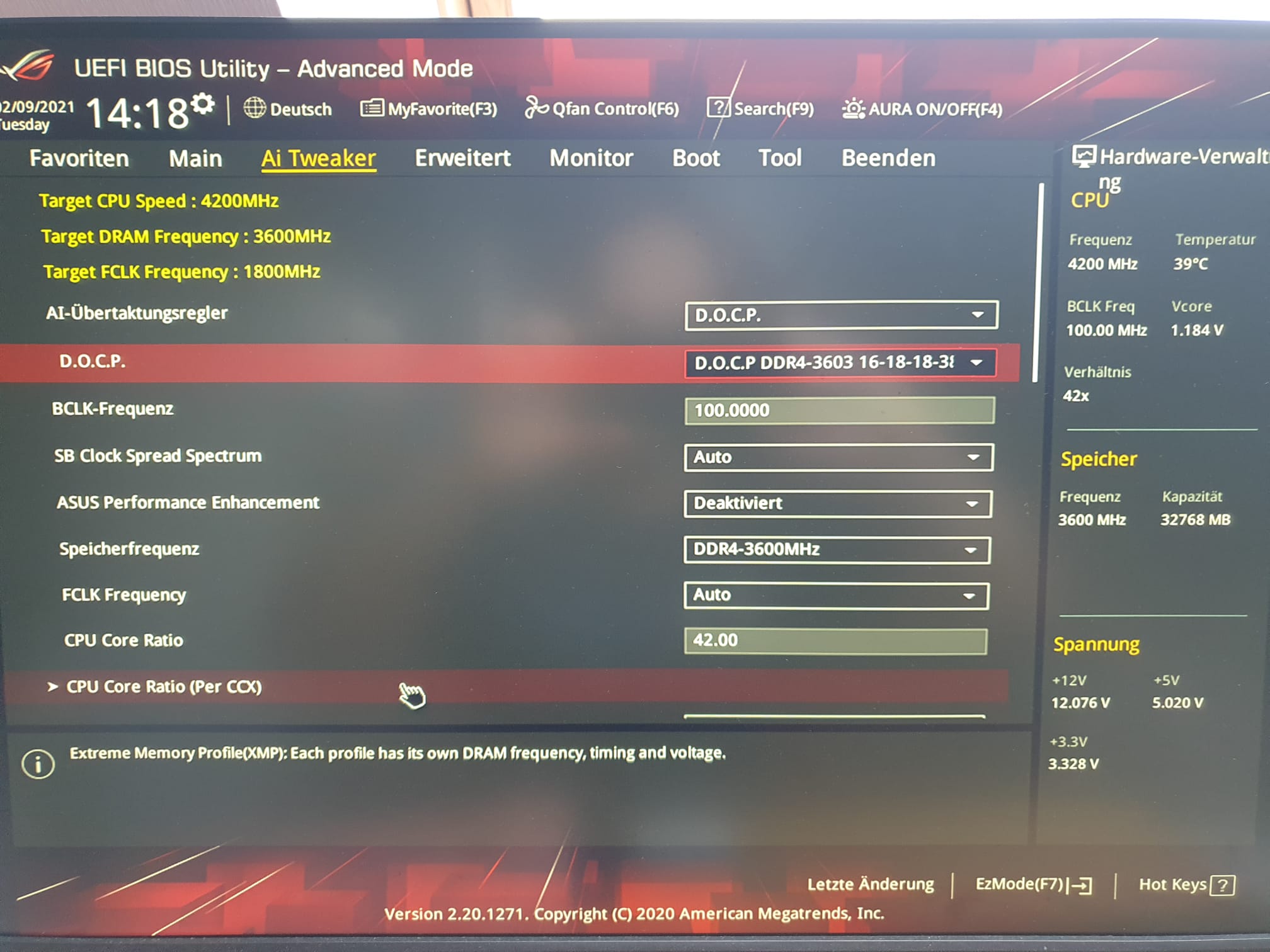

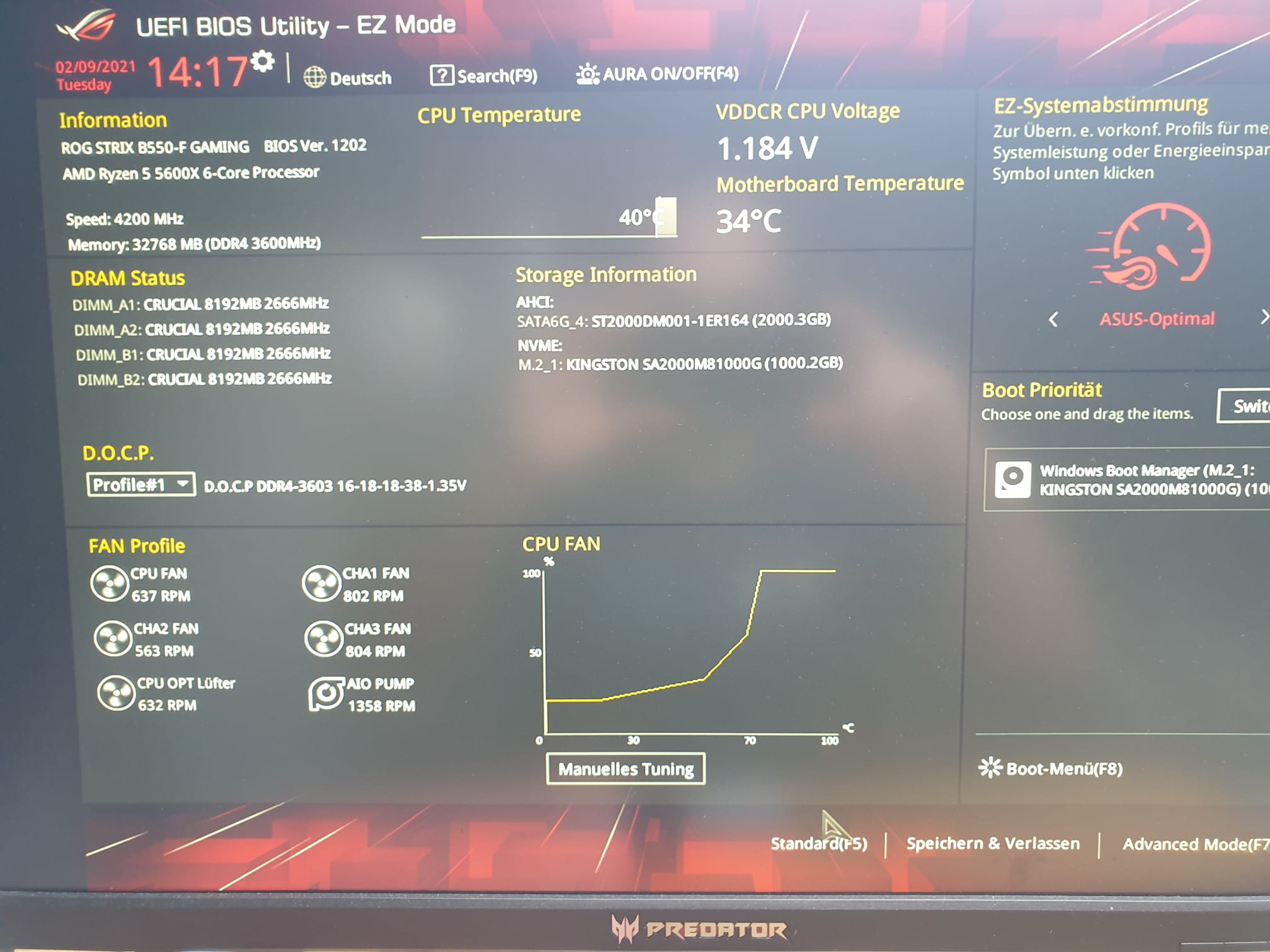

laut deinem ersten Screenshot läuft der RAM nur mit 2666Mhz. Grade bei Ryzen sollte der auch mit den 3600Mhz eingestellt sein.
Grüße
Reaktionen: Darkblade08 und der Unzensierte
Zeig mal das Video bitte vom Youtube.
Und in den youtubes sind auch die genauen Grafiksettings aufgelistet und mit deinen abgeglichen? Und die Auflösung ist auch identisch? Und was ist mit deinem RAM-Takt?
laut zweite/dritten Bild läuft der auf 3600. allerdings ist es nicht der schnellste RAM

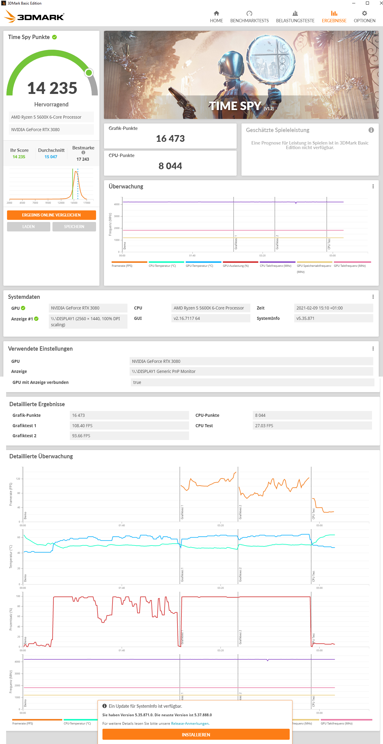

TS zeigt auch, dass die CPU Leistung unterdurchschnittlich ist. Die GPU Leistung in TS scheint dagegen ok.
Ein Link auf das TS Ergebnis könnte nützlich sein.
Ausserdem kann ein schneller userbenchmark.com Test auch nützlich sein um einen Grobvergleich zu bekommen.
Ich dachte, dass ich das schon auf 3600mhz gestellt hätte. Wo kann ich dass denn sonst noch umstellen?

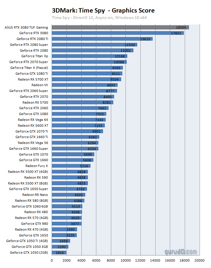

Die graphics-Score von ~16400P scheint mir zu wenig. Ist die Grafikkarte gedrosselt? PT/UV?
Temps der Graka mal geprüft?

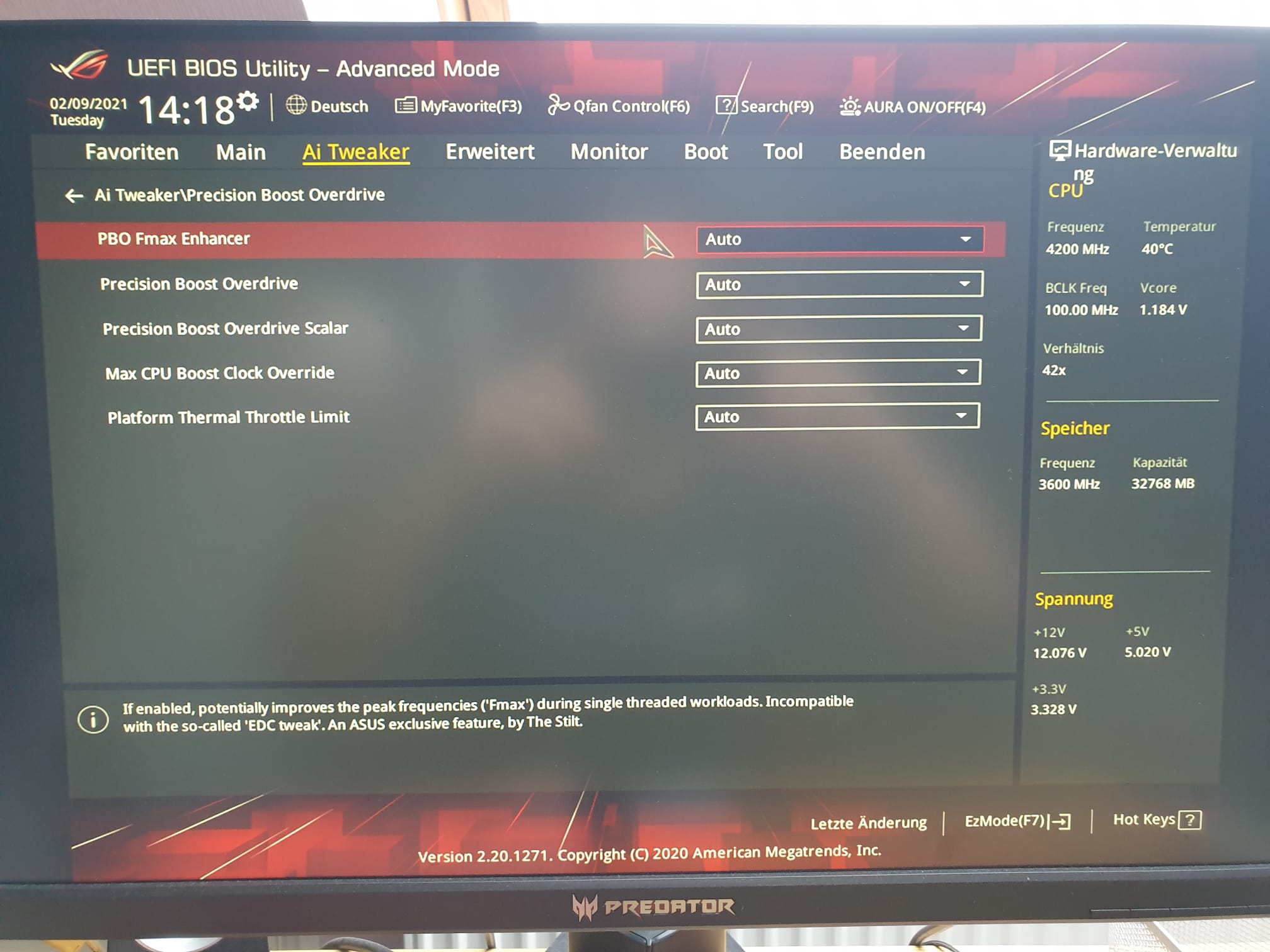

Zu dem RAM ist mir aufgefallen dass du die CPU fest auf 42x gesetzt hast. Nirgendwo geht die über 4200MHz hinaus, der 5600X kann mehr.
BIOS Update oder Reset anschließend nur XMP (D.O.C.P) laden -> F10 Speichern und beenden. Dann nochmal testen.
Ich mache das gleich mal
core ratio sollte auf auto stehen sonst geht der boost verloren.
Ok.. check da mal die Temps unter Last, bitte. 3080 sollte schon ~18k liegen, wenn ich mich nicht arg täusche.
Deine Karte liegt etwa 2k unter der erwarteten graphicsscore.
Das würde auch zu niedrige fps erklären, vermutlich drosselt die wegen Temperaturproblemen.
Ja das kam mir auch merkwürdig vor, aber die Temperaturen unter Last sind ziemlich gut. CPU und GPU liegen nur knapp über 60°C - auf dem Timespy Screenshot zu sehen.

Der RAM+hart auf 4200MHz limitierte CPU könnten schon einiges ausmachen. Bring das mal in Ordnung, dann teste nochmal. Bin sehr gespannt was für einen Unterschied allein das macht (ohne ggf. Graka Probleme anzugehen).
Reaktionen: Fuchiii
snoopo schrieb:
Nein ist bei ASUS Tweak auf OC Modus
Sämtliche "Tweak" Modes im Bios bitte deaktivieren. Da machst du dir keine Freude mit. Was du da bekommst sind vermeintlich tolle "OC-Settings", die aber null auf ein System abgestimmt sind. Da wird einfach irgendwas an Werten gesetzt und das war's, damit holst du bei den aktuellen Gens aber auch nichts mehr raus, eher im Gegenteil.
Einfach Standard Settings laden und XMP/DOCP für den RAM nutzen, gut ist. Der Rest an BIOS-Tweaks für Ryzen bringt dann nur noch ein paar Feinheiten.
Danach erstmal die Grundleistung der 3080 verifizieren und mit Benchmarks @ Stock aus Tests vergleichen, danach die CPU auf +-10% per Cinebench oder so. Wenn das passt wird zumindest nichts aktiv mehr gedrosselt als gut ist.
