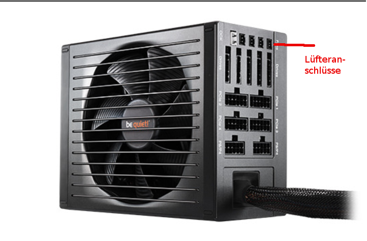

Was ich meinte, je nach dem wenn bei Deinem Netzteil die Anschlüsse vorhanden sind, die Lüfter dort anschließen.
Gruß Andi
