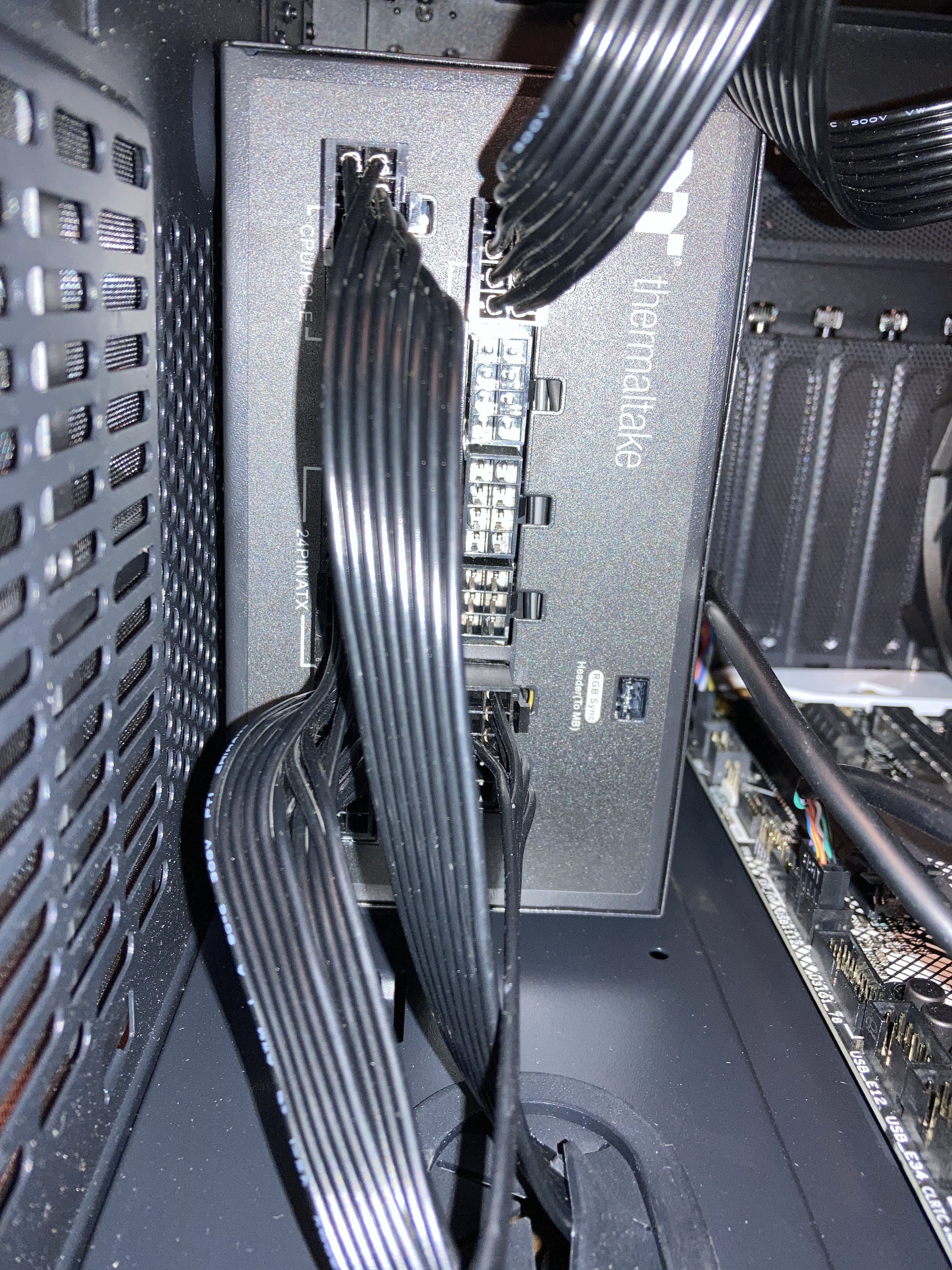

Falls es doch an mir liegt, da ich noch nie ein Netzteil mit Kabelmanagement hatte, hab ich nochmal ein Bild eingefügt, auf welchem die Anschlüsse zu sehen sind (oben links: GPU / oben rechts: Wasserkühlung / unten links: CPU / unten rechts: MB).
Wenn da irgendwas falsch angeschlossen ist, bitte melden.
Wenn ihr mir bestätigt, dass es mit hoher Wahrscheinlichkeit am Netzteil liegt, werde ich es wohl oder übel zurücksenden müssen.
Ich danke euch schonmal für eure Hilfe!

Kabel am Mainboard stimmen alle. Ich werd die Kombi jetzt mal mit nem alten Netzteil probieren, um nochmal sicher zu gehen.
So ich melde mich nochmals:
Mit dem alten Netzteil funktioniert alles einwandfrei! Also muss irgendwas mit dem Neuen nicht stimmen.
Ich werde dann wohl das defekte reklamieren und mich noch etwas gedulden müssen.
Mich würde an der Stelle allerdings dennoch interessieren, ob jemand ne Idee hat, was am Netzteil denn nicht stimmt, da so ein Hardware Fehler ja eher unüblich ist.
Ich bedanke mich nochmals für eure Hilfe und wünsche allen einen guten Rutsch!
@Haukeland:
der 24pin hat NT-seitig zwei anschlüsse. sind die auch beide angeschlossen? auf dem foto wirkt es für mich so als wäre nur der größere angeschlossen.
