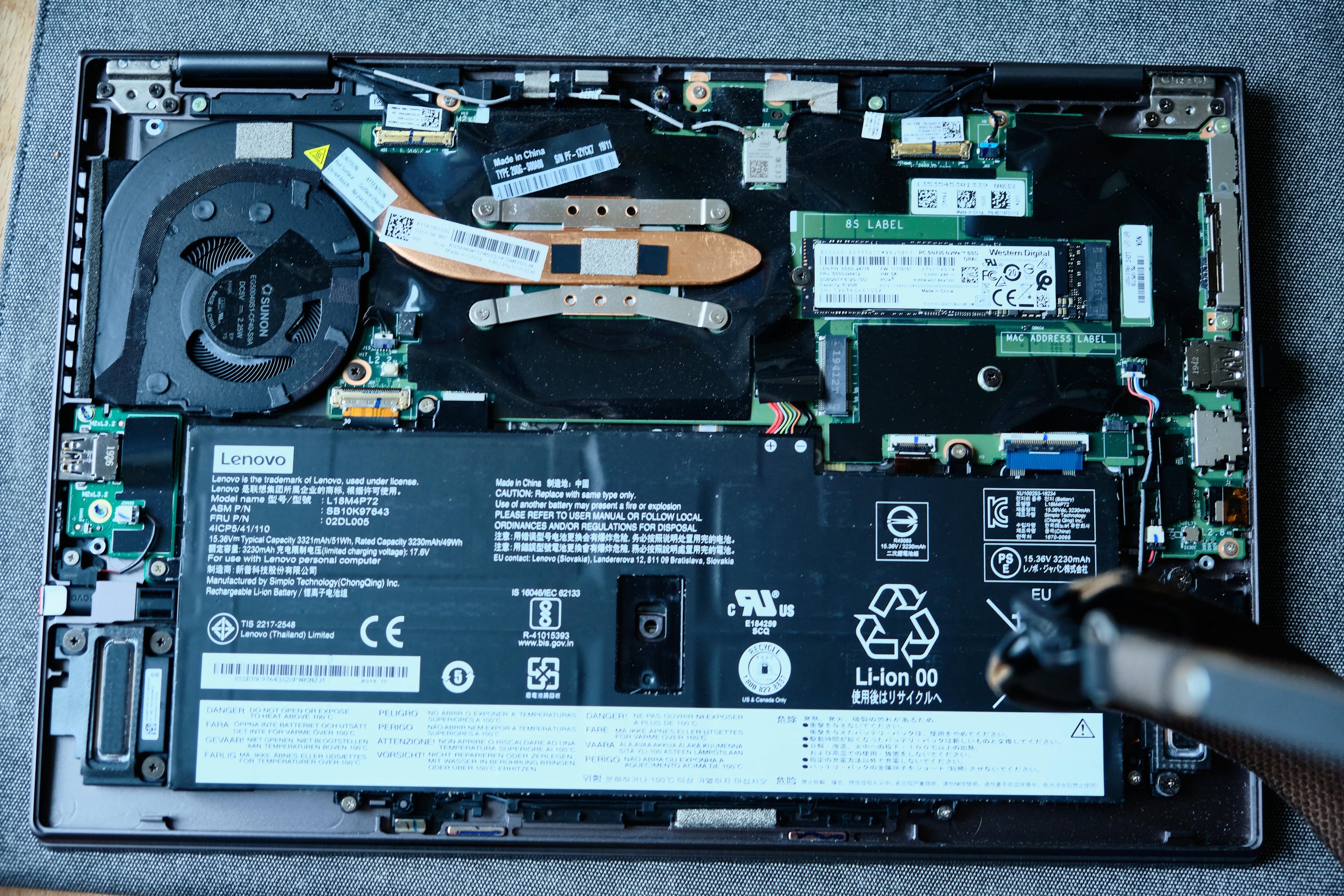

So ... mal einen Blick reingeworfen (waren nur 6 Schräubchen an der Rückseite, keine unter der Tastatur) ... sieht erstaunlich clean aus da drinnen, vor allem wenn ich bedenke, dass ich das Teil auch mal öfter mit ins Bettchen nehme!
Lüfter scheint mir auch staubfrei zu sein, so weit ich das nach Sichtprüfung beurteilen kann. Hmmm ... was nun?

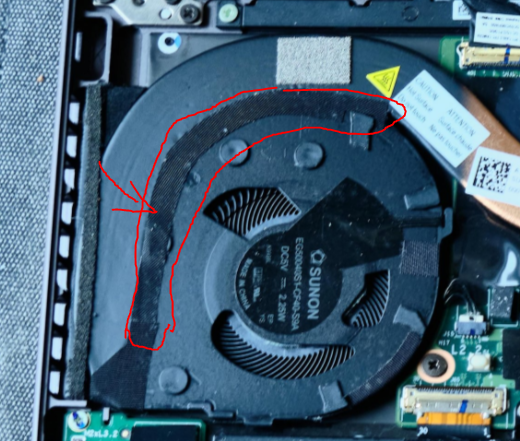

Mal noch ne Frage zu Kühler. Wenn ich das NB aufschraube, sehe ich ja den Fan direkt vor mir. Er sieht staubfrei aus. Oder muss ich den noch irgendwie rausnehmen um das genauer zu untersuchen? Reicht da die Sichtprüfung von oben?
So schaut das Innenleben aus. Sorry, bissl unscharf geworden, so auf die Schnelle ...
Schau mal unter diesen Klebestreifen oder von Außen durch die Luftchlitze.
Dann müsstest du auf die Kühllammeln sehen. Sind diese Verstaubt?
Dem Zustand der Lüfterlammeln nach sollte da aber nicht wirklich was drunter sein.

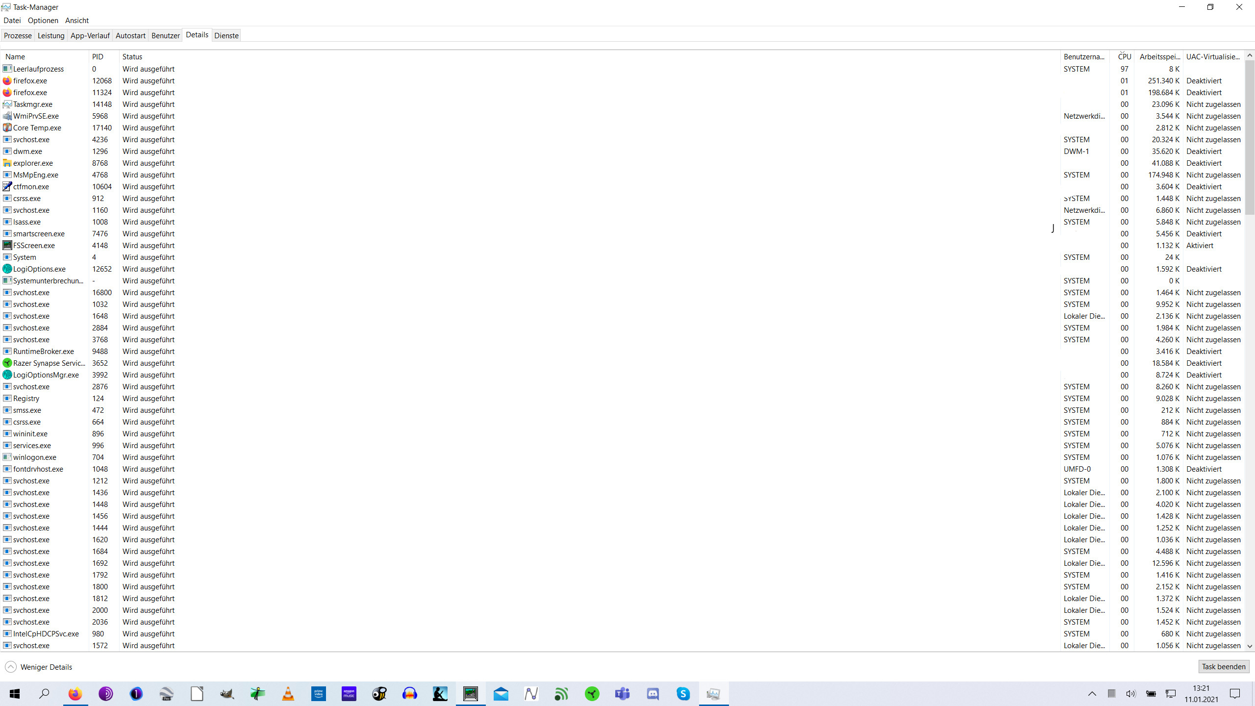

Prozessorlast ansehen. Welche Prozesse verursachen welche Last. Taskmanager -> Details -> sortieren nach CPU absteigend
Dann siehst du welche Prozess welche Last verursacht. Einfach einen Screenshot Posten. Eventuell deinen Benutzernamen verstecken, falls er deinen echten Namen entspricht.

Ok ... muss grad noch was schreiben, dann mach ich mal nen Screenshot ...
So schaut das aus.

Da läuft gerade gar nichts bei dir und ist fast im Idle. Da sollte der PC eigentlich Leise sein. Wie laut war er, als du den Screenshoot gemacht hast?

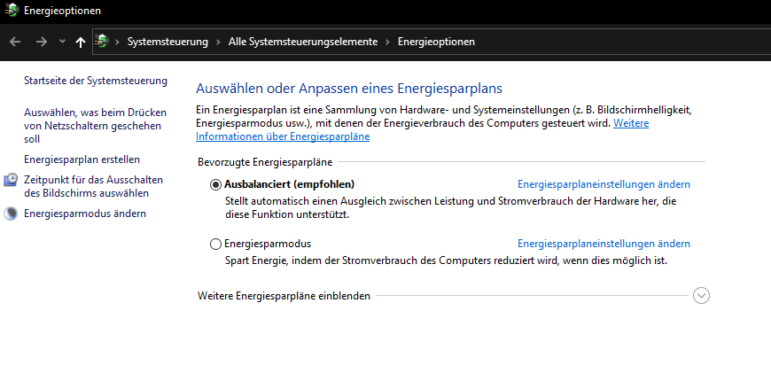

Energiesparplan:
hier Ausbalanciert wählen:

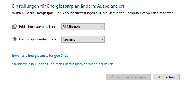

Energiesparplan ändern bei Ausbalanciert wählen:
Erweiterte Energieeinstellungen ändern wählen

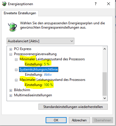

bei Prozessorenergieverwaltung sollte folgendes eingestellt sein:
min auf 5%
max auf 100%, du kannst das runterstellen, wenn due einen Intel Prozessor hast. Dann wirds auch leiser, aber die CPU verliert dann auch Leistung.
Kühlung sollte auf aktiv sein. Sonst schaltet sich der Lüfter immer aus, ein, aus, ein, was auch nerfig sein kann.
