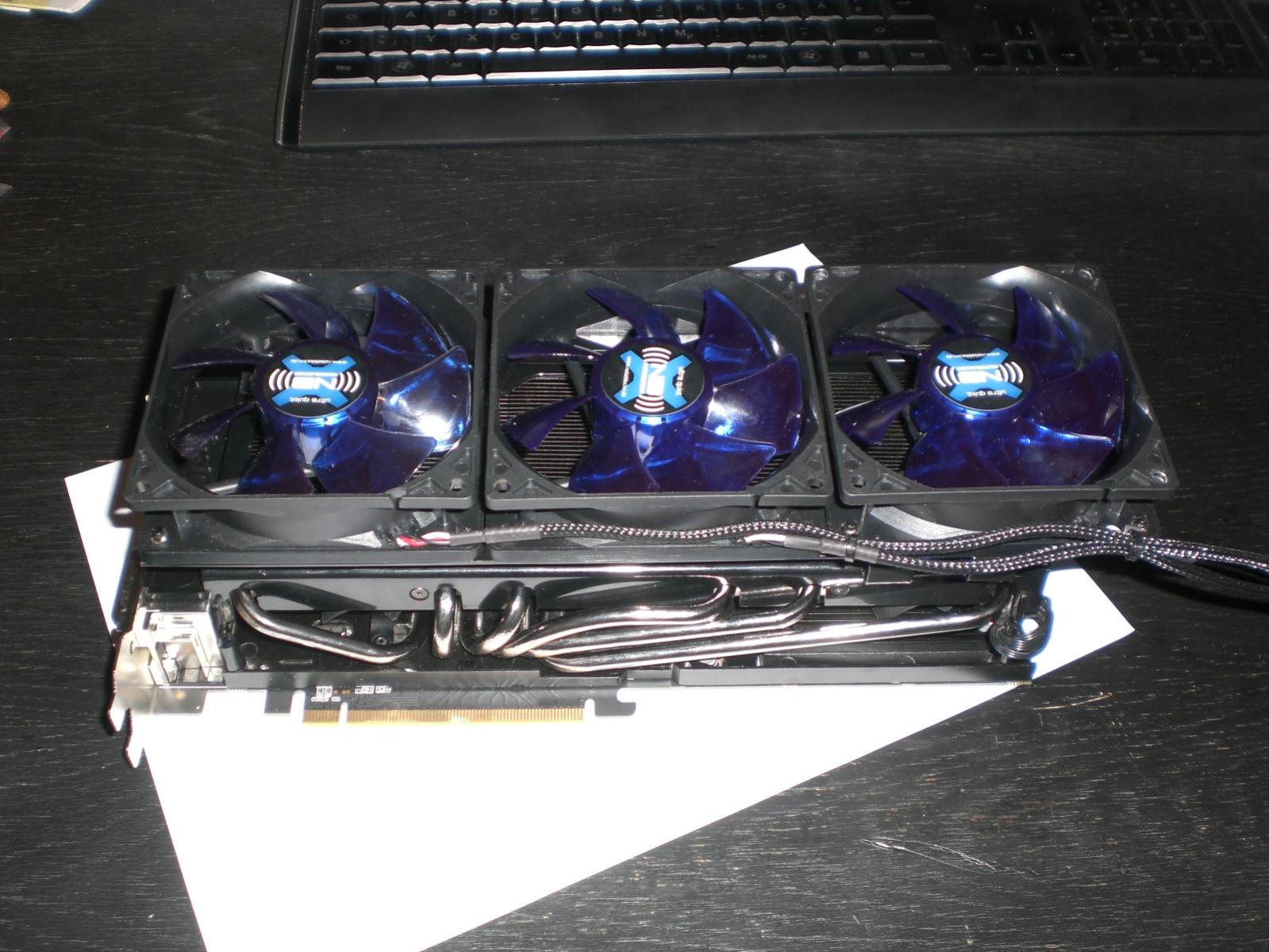

Habe die drei XE1 5-6 Stunden mit 12 Volt laufen lassen. Es hat sich was getan, die Lüfter erzeugen immernoch einen hohen Ton, aber nur wenn man die Lüfter in der Hand nimmt. Wenn sie neben mir auf dem tepisch vertikal stehen und mit 12 Volt laufen hort man eher Luftrauschen, mit ~10 Volt hört man da fast nichts mehr. Im Gehäuse unter windows würde man die Lüfter mit 7 Volt gar nicht mehr hören.
Viel wichtiger ist aber, dass die XE1 auch mit 12 Volt (im Gehäuse) sehr viel leiser sein werden als die Lüfter der Grafikkarte beim zocken.
Eigentlich hätte ich schon ganz gerne drei BeQuiets 92mm Silent Wings 2 Lüfter, ist mir mittlerweile auch egal wieviel sie kosten, aber ich habe keine Lüst mehr zu warten. Daher werde ich die XE1 behalten und werde heute alles fertig zusammenzubauen/sägen/schleifen, aber zuerst muss noch einiges verfeinert werden. Übrigens werde ich zwei unterschiedliche Halterungen für die drei Lüfter bauen, um zu testen welcher besser/leiser/effizienter ist.

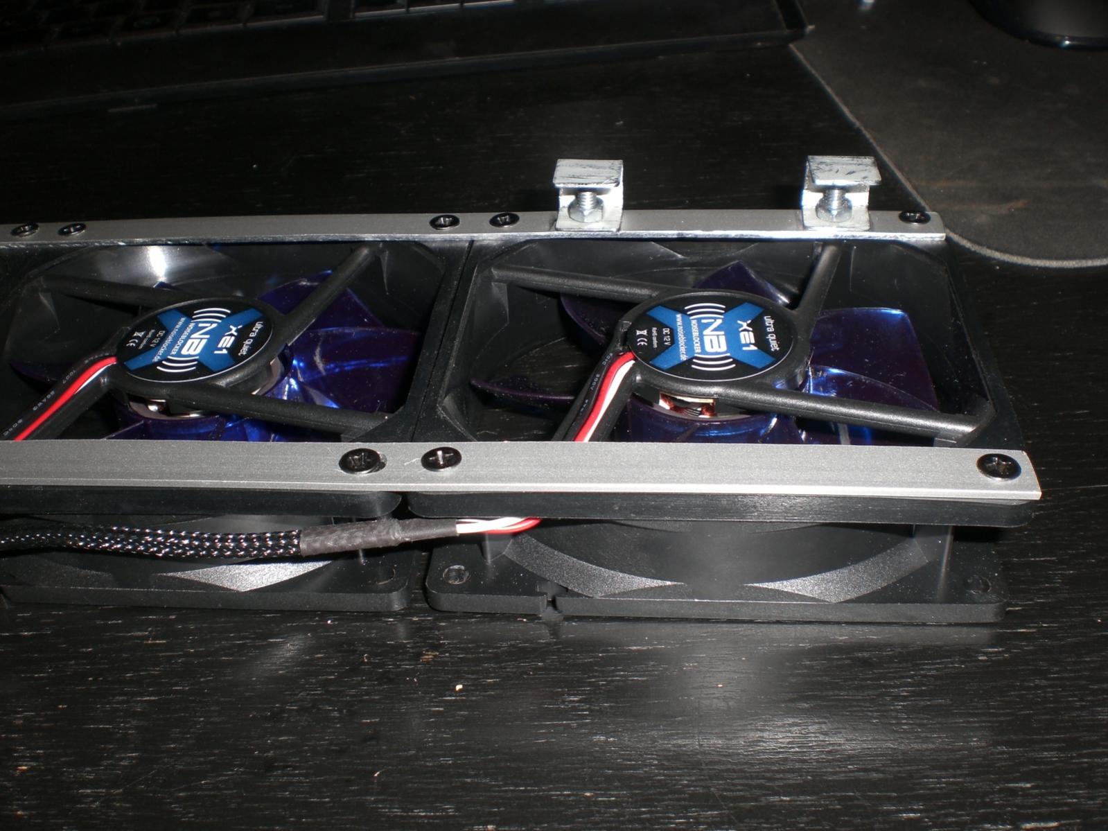

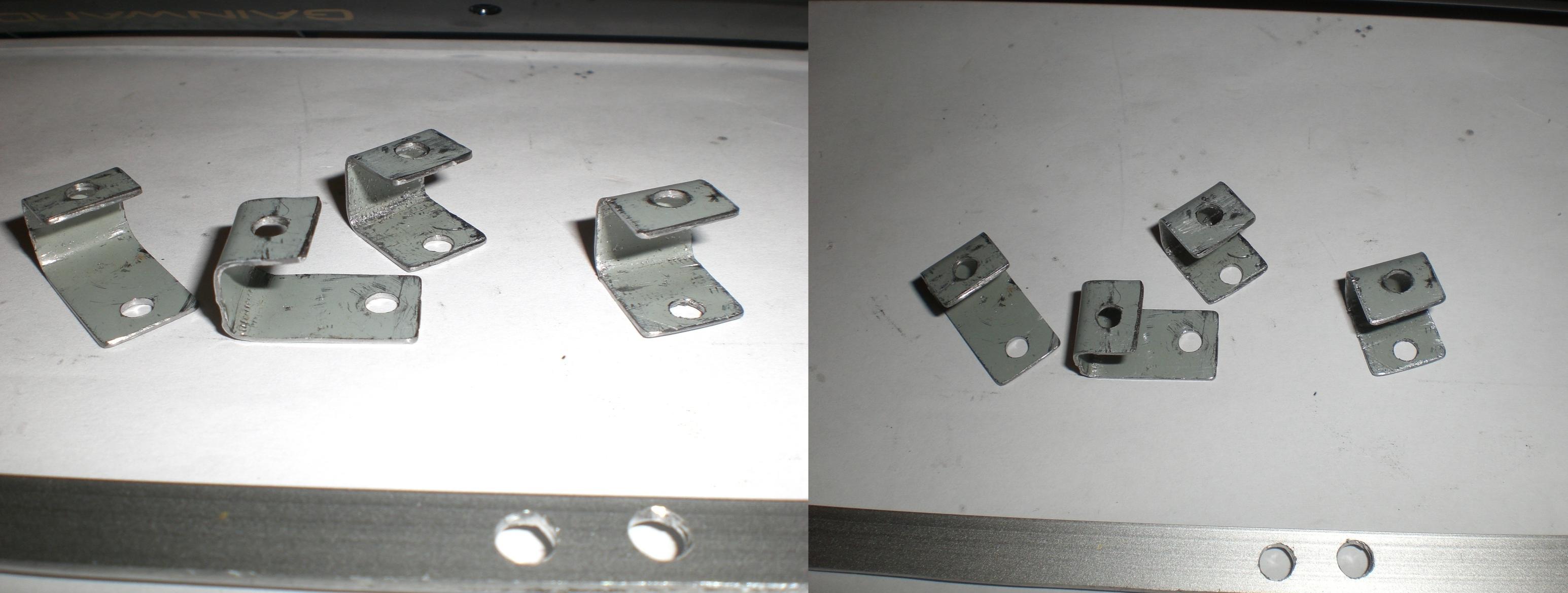

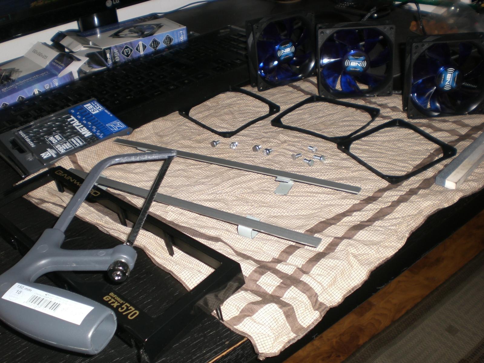

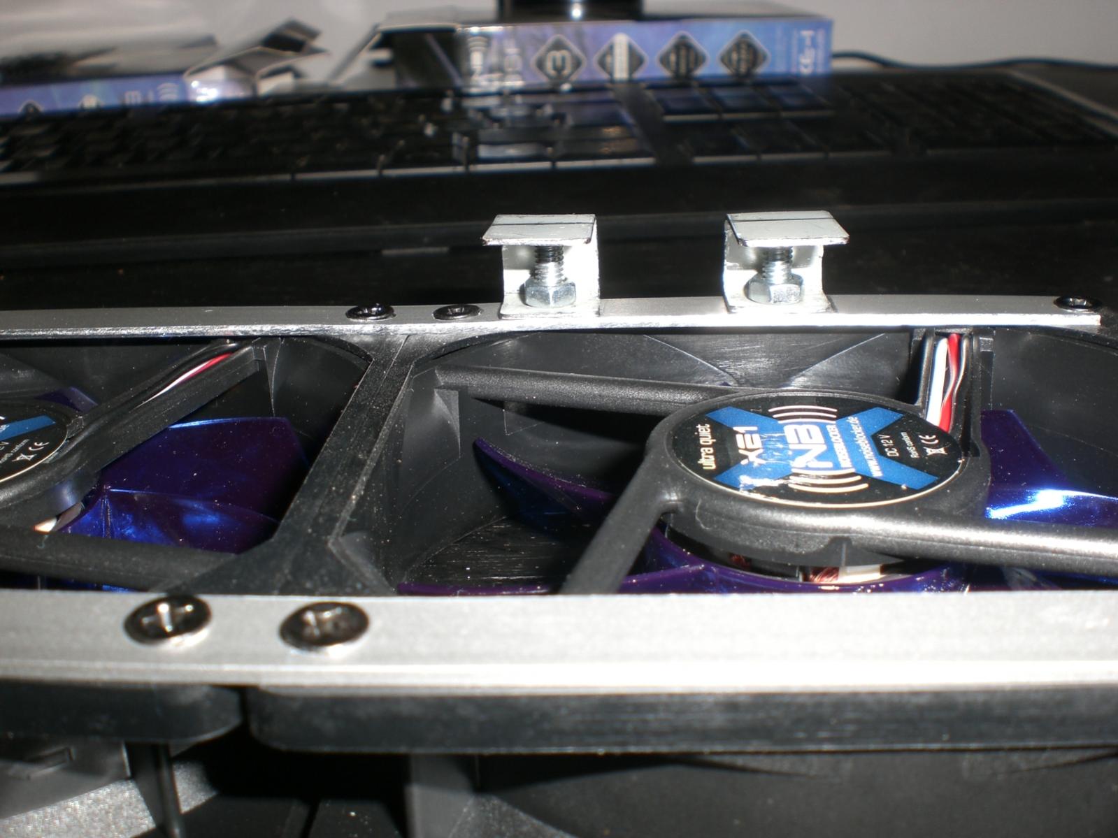

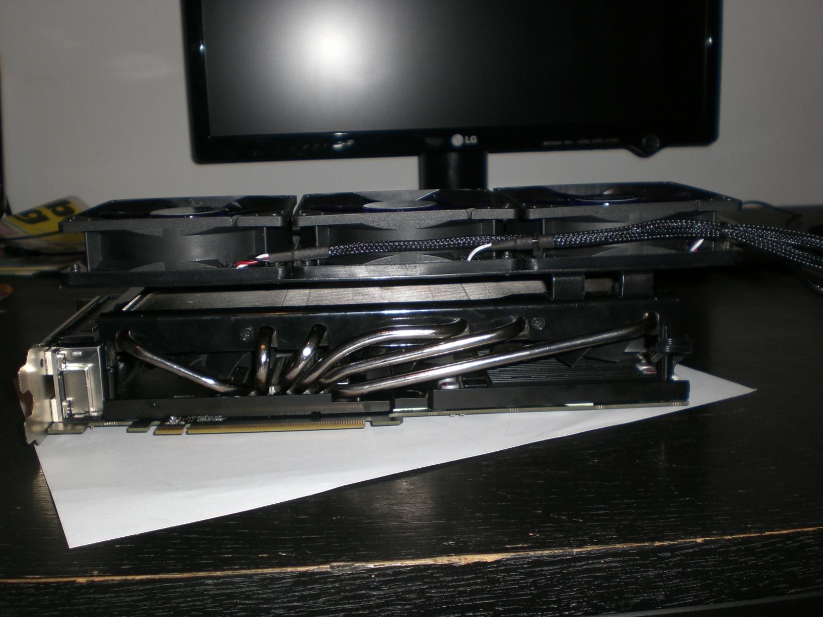

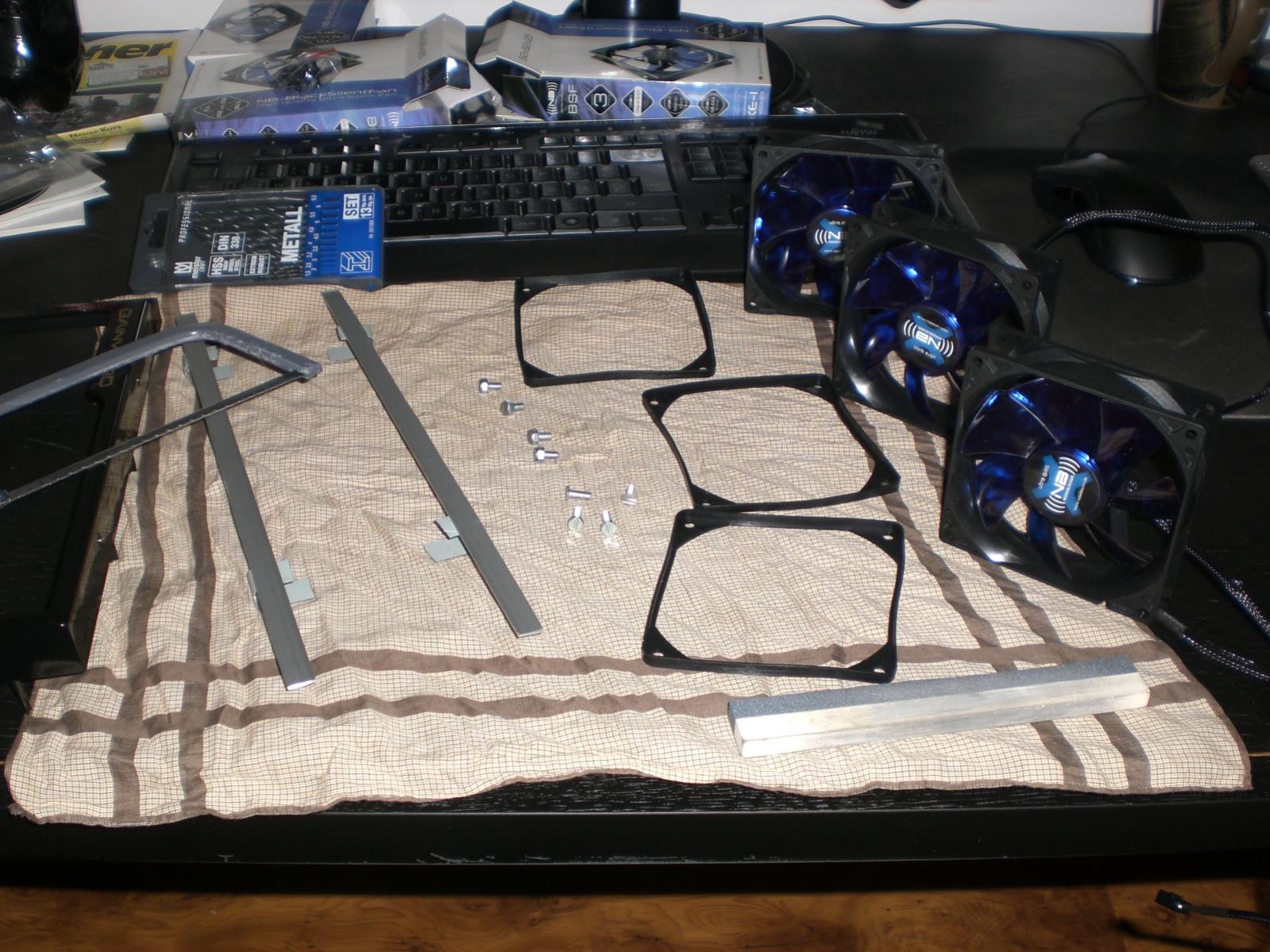

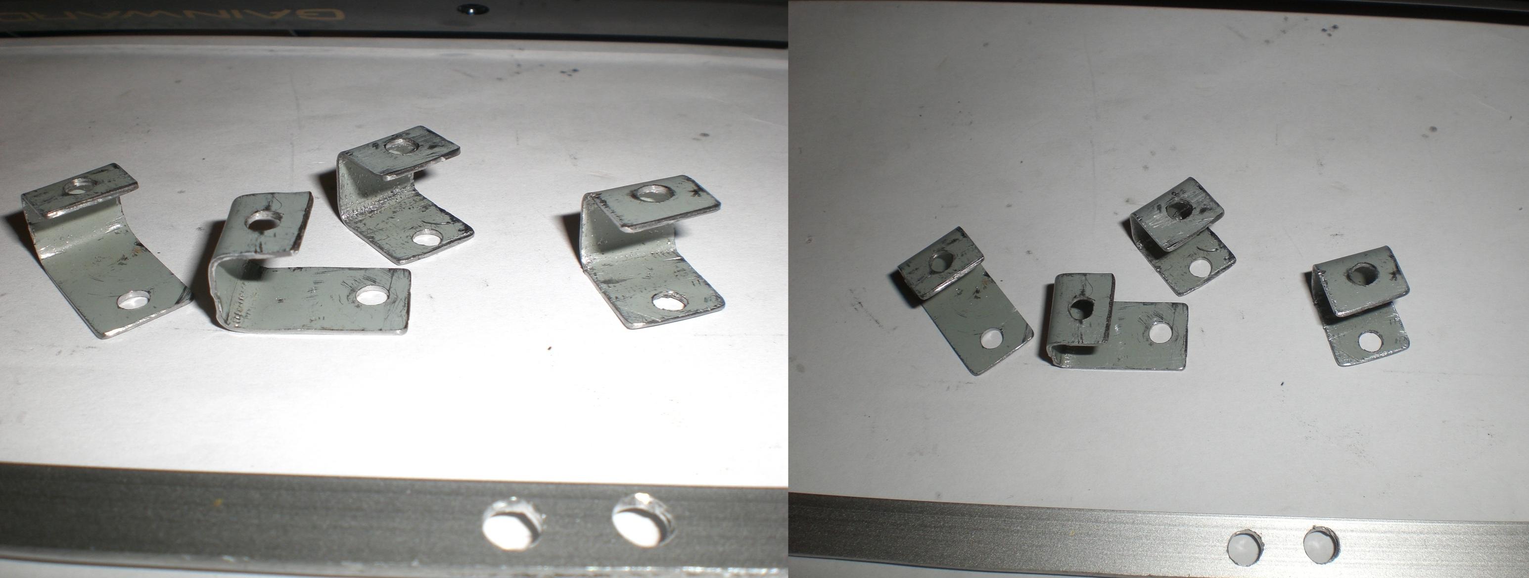

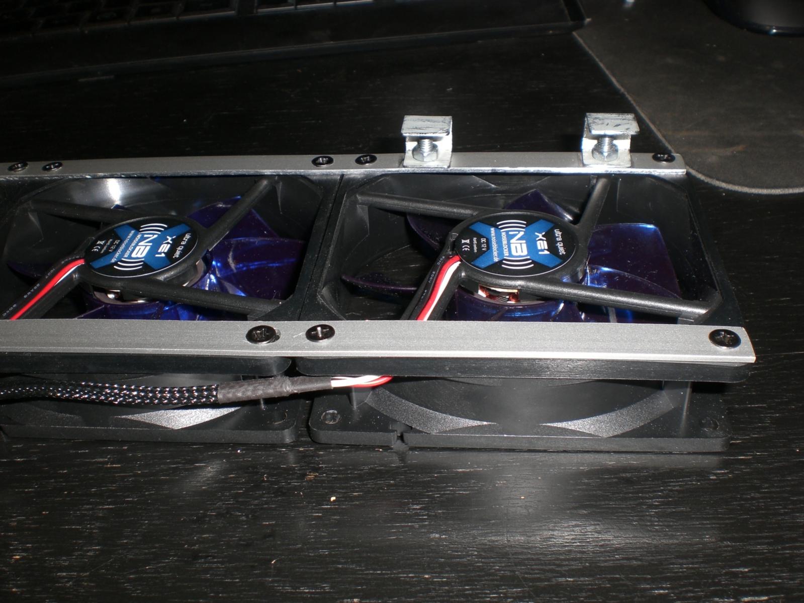

Heute will ich eine Halterung mit den "Tischdecken Halterklemmen ausm Osten" bauen.
An den Seiten wird diese Halterung offen sein, und so werden auch die Heatpipes der Karte gekühlt.
Nächste Woche will ich zum Baumarkt und schauen ob ich ein paar U-Alus finde. So wäre die Halterung an den Seiten geschlossen und die Lüfter würden nur auf dem Kühler pusten. Könnte bissl lauter sein, aber testen werde ich es trotzdem.

So, genug geschieben! Jetzt wird's gebastelt, und auch das Wetter ist perfekt dafür. ;)

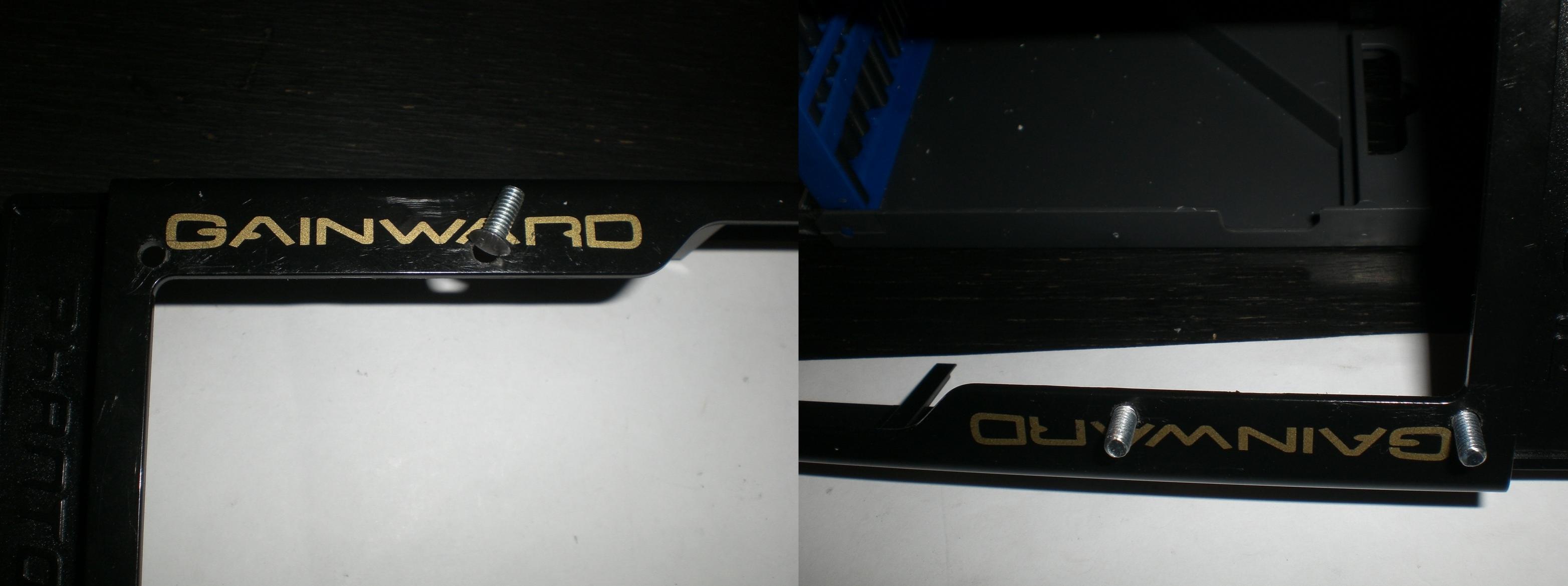

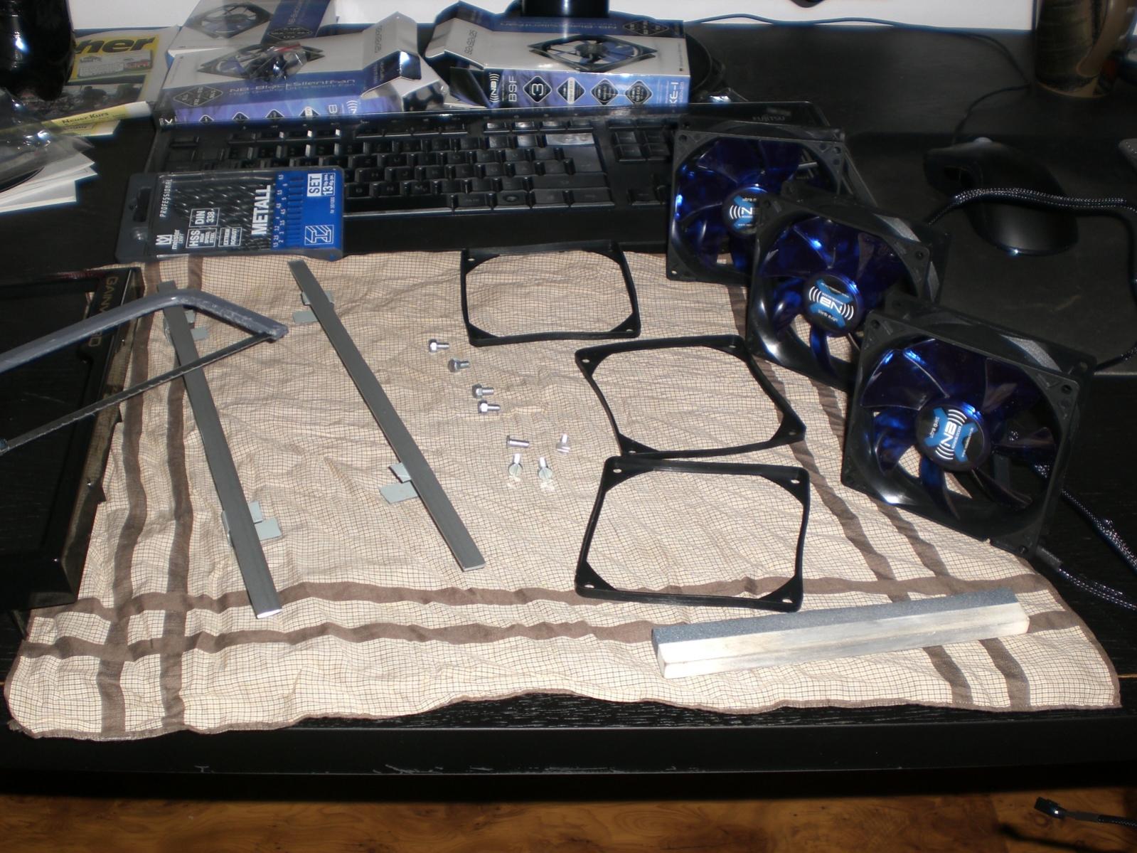

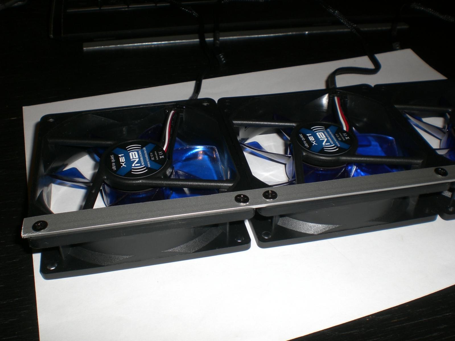

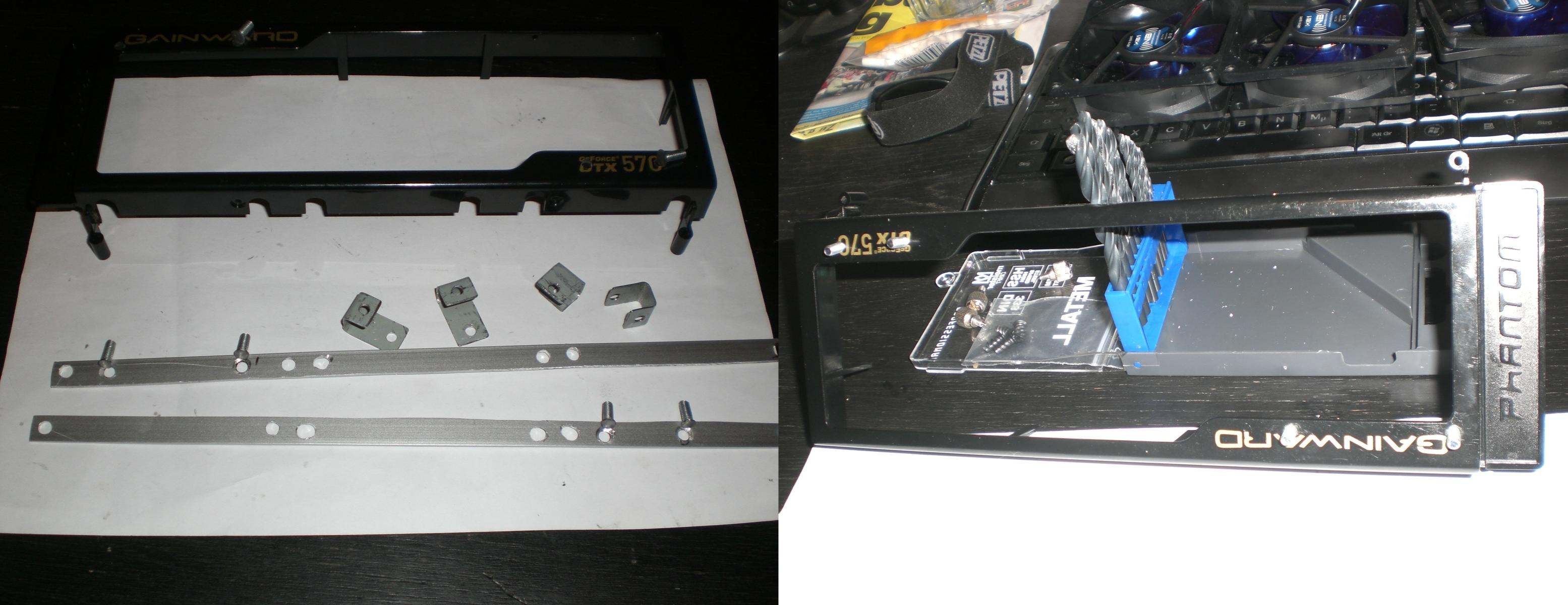

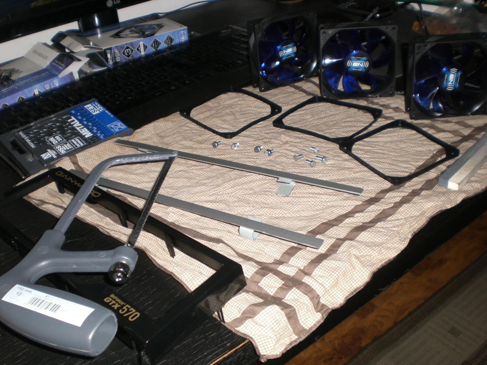

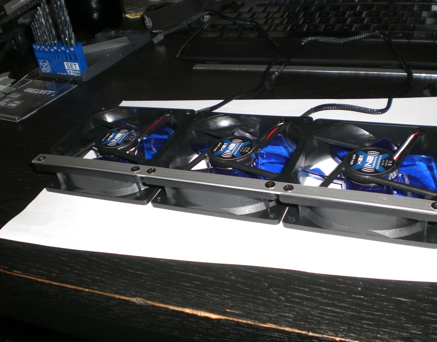

So langsam wird was daraus:

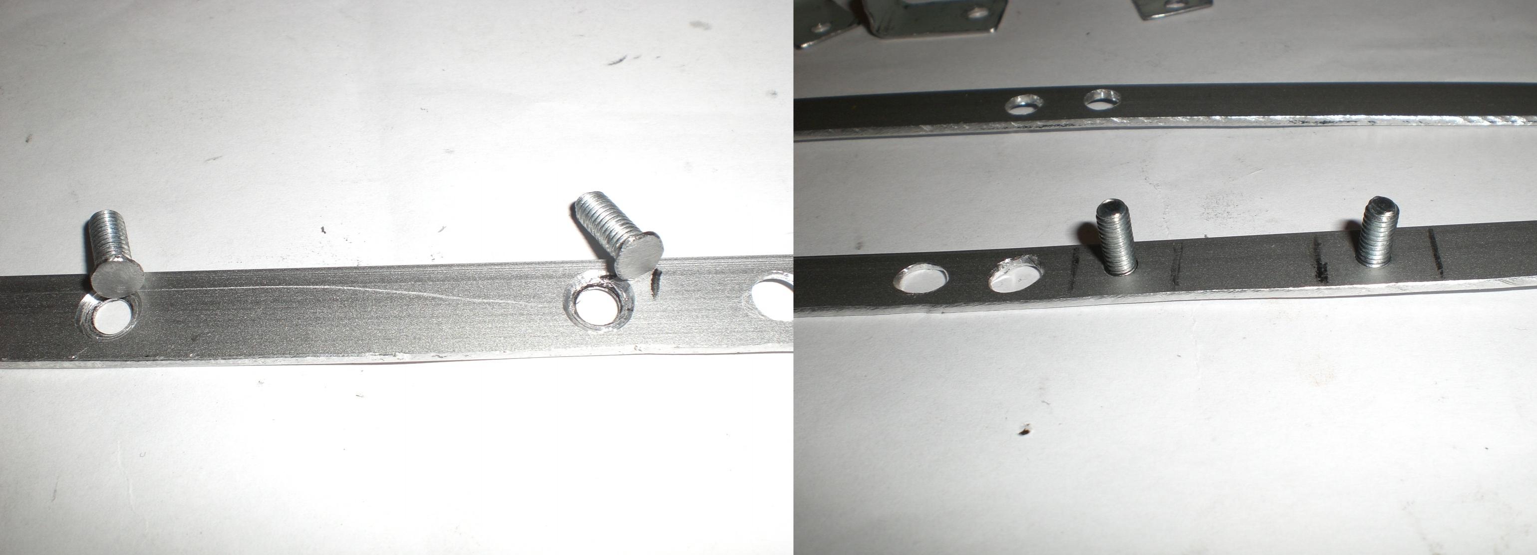

Aber mein Akkuschrauber kann nur ein Loch vernünftig bohren und dann muss es wieder aufgeladen werden. Echt zum kotzen, muss mir ein neues mit etwas mehr Power kaufen.

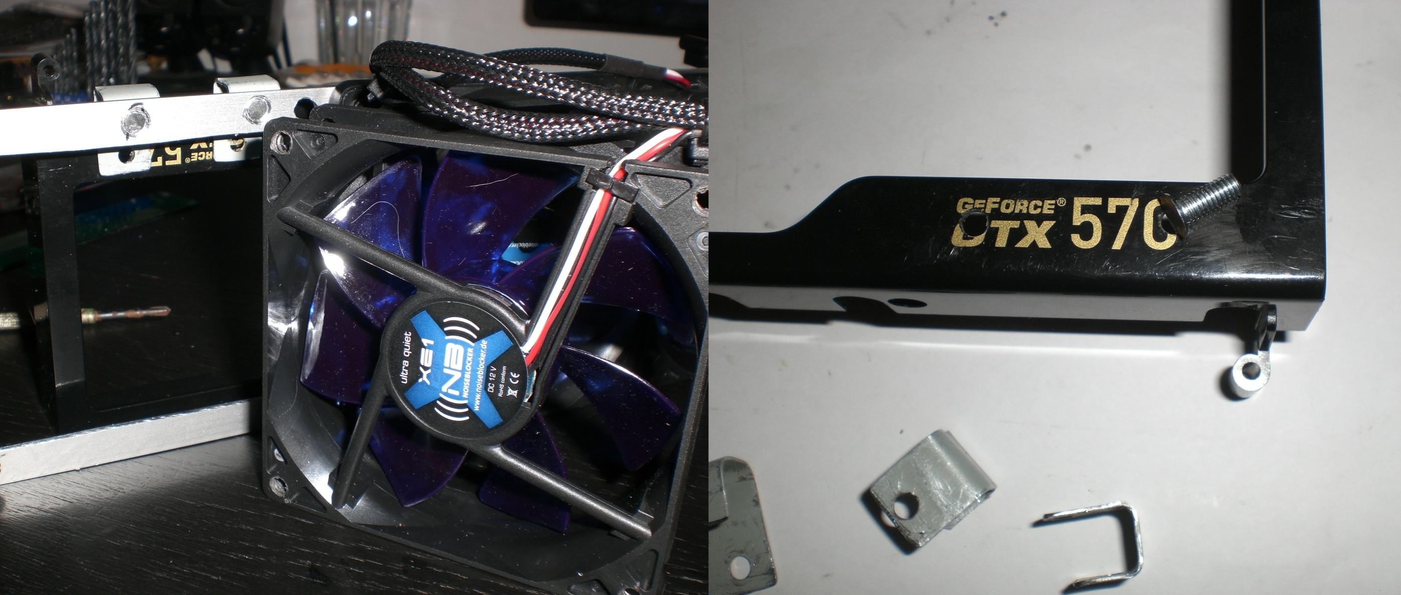

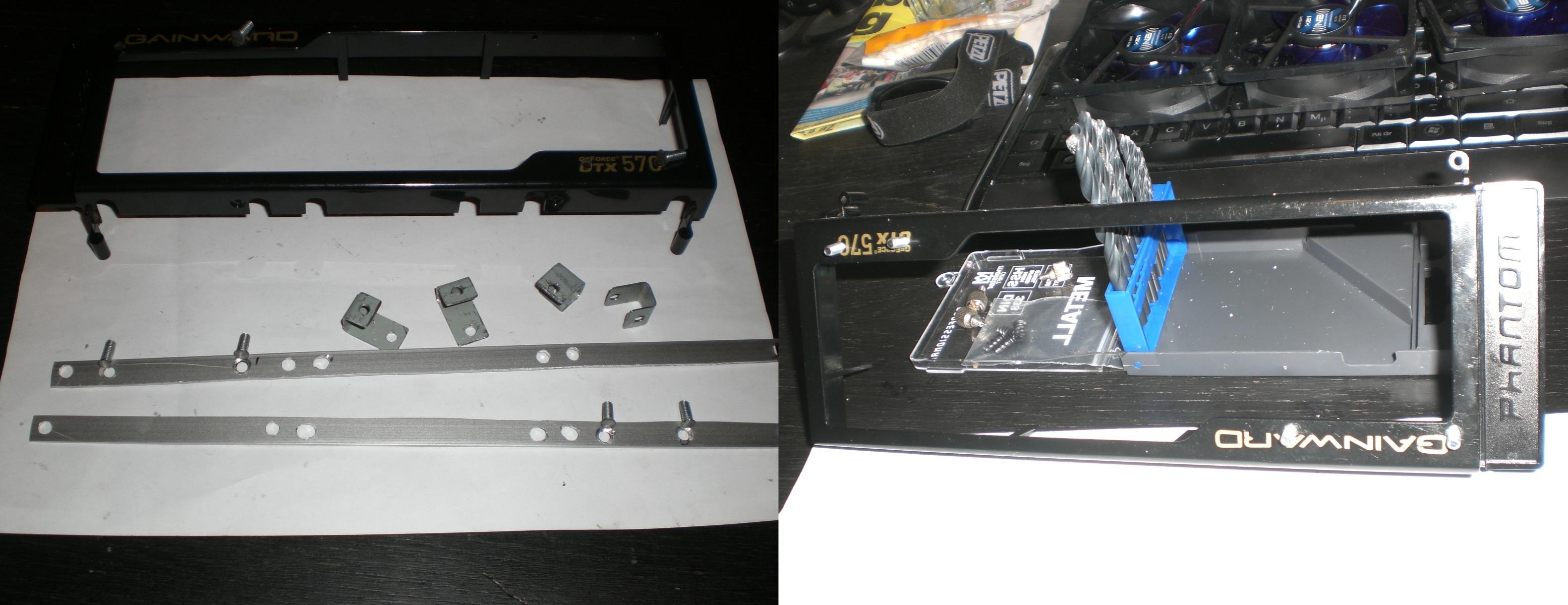

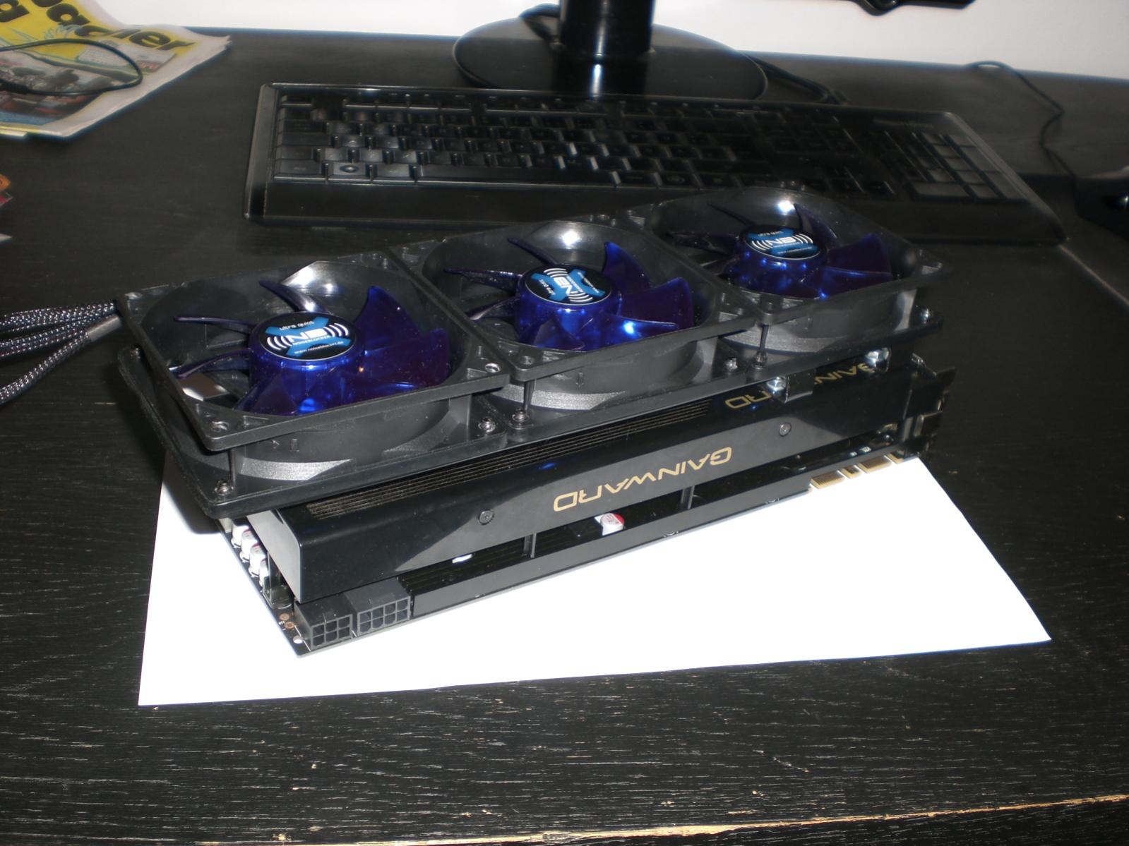

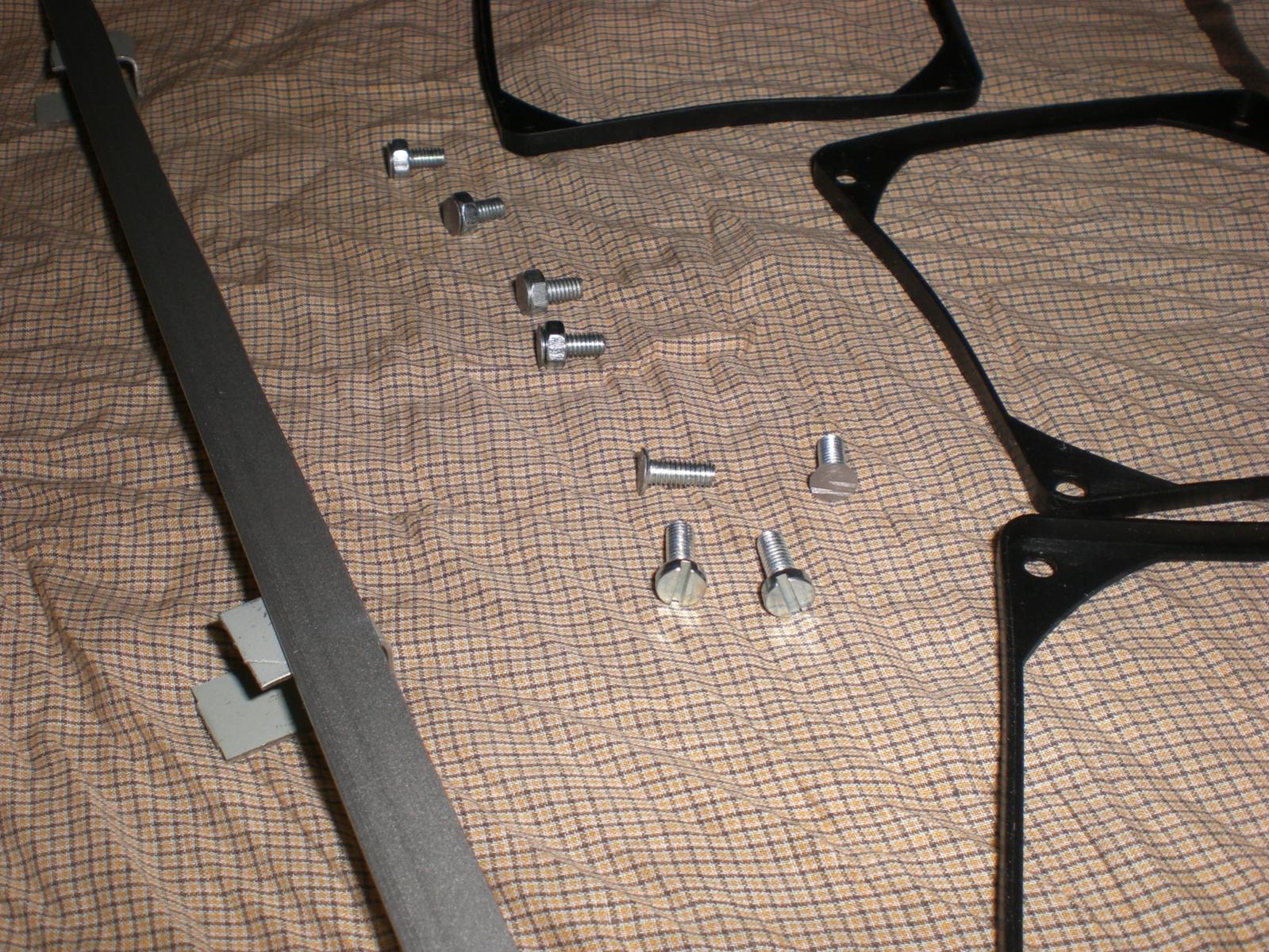

Guten (Sonn)Tag,

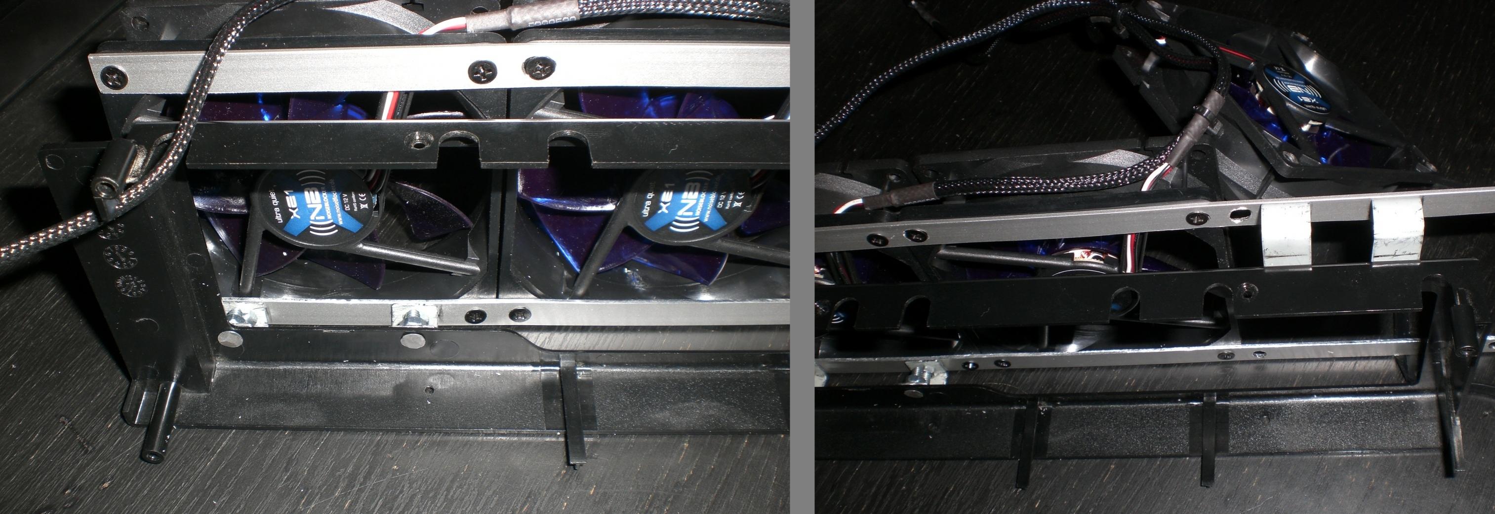

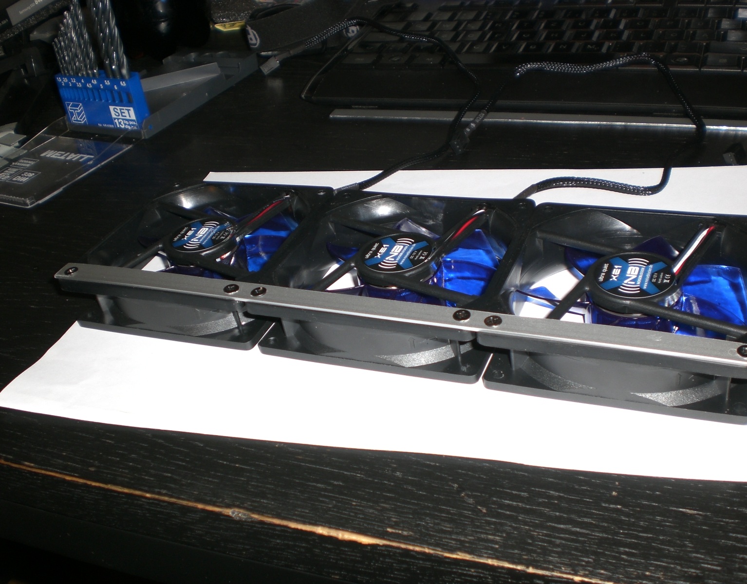

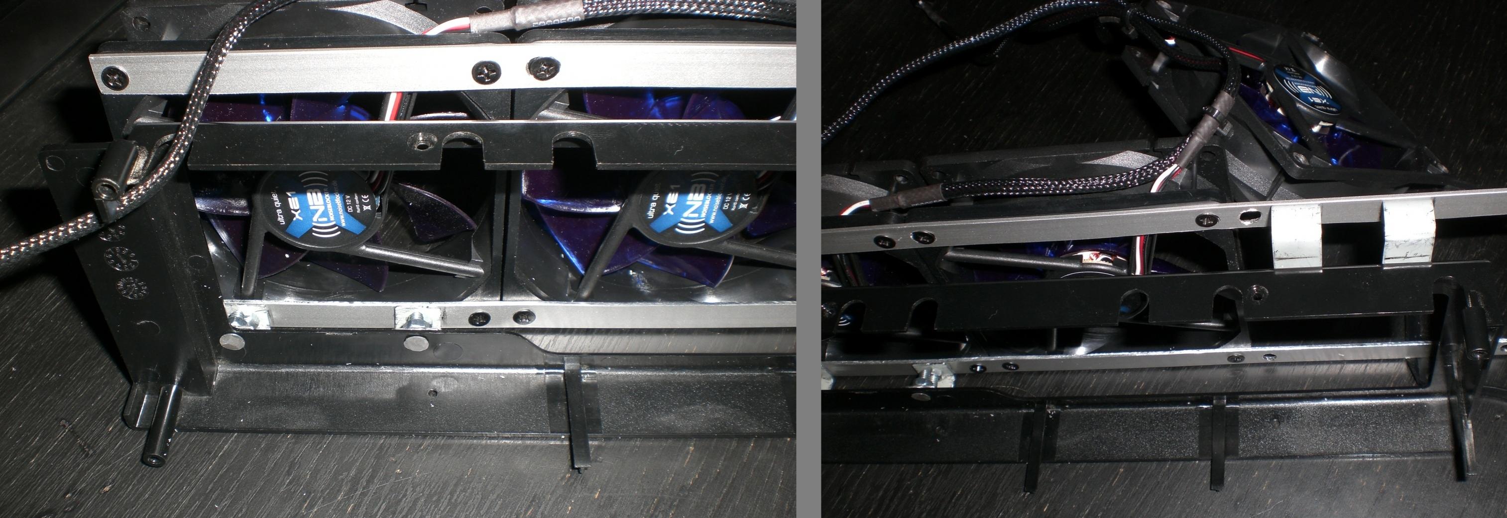

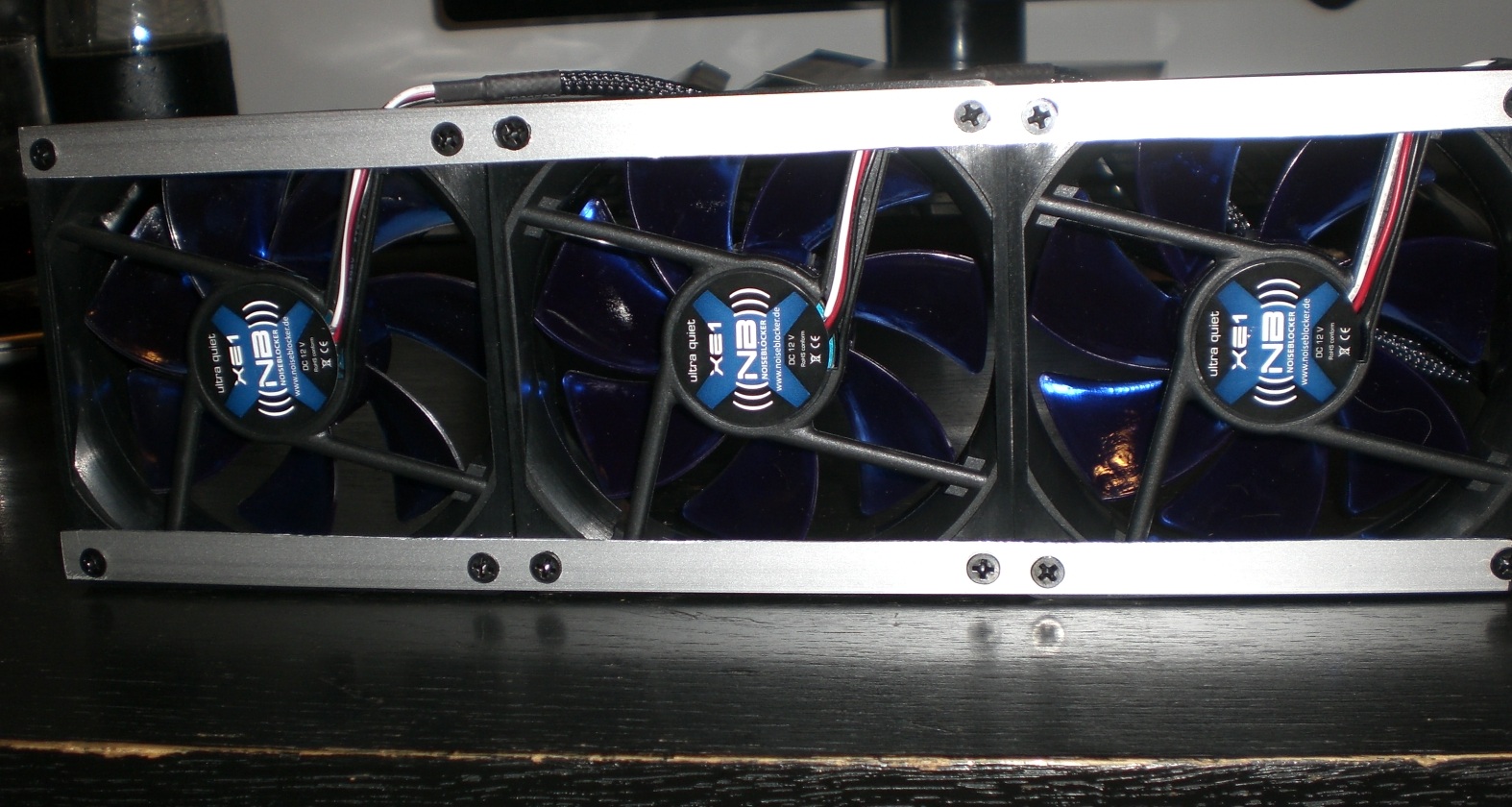

Die Halterung ist fast fertig. Muss noch etwas verfeinert und angepasst werden. Außerdem müssen noch vier Löcher gebohrt werden, aber mein Akkuschrauber ist wieder am aufladen....
Hier ein paar Impressionen:
So, jetzt noch 2 Stunden warten bis der Akku wieder Saft hat und dann geht's weiter!
das sieht ja schon mal gut aus......Endspurt!;) !

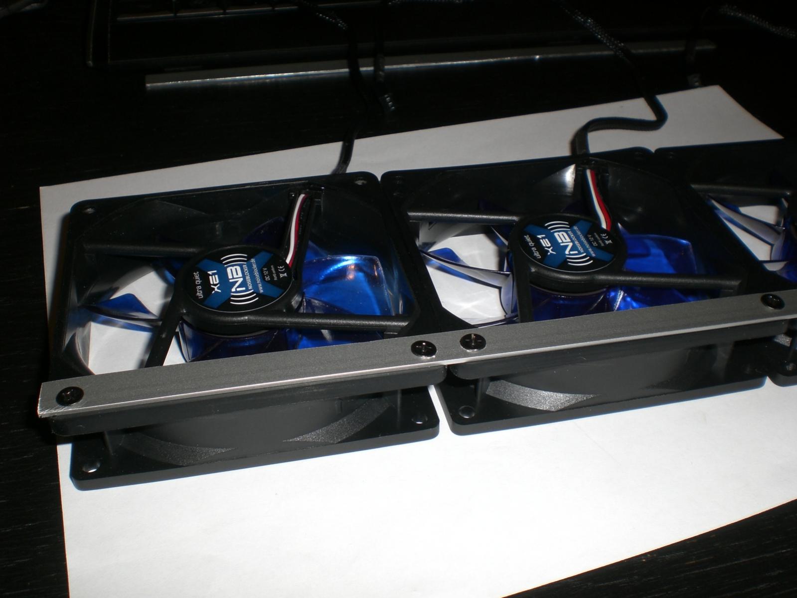

Ja ist fast alles fertig, hat zu lange gedauert. Schuld ist mein Akkuschrauber, der bald ersetzt wird. Es war echt ein Krampf die Löcher zu bohren. Außerdem musste ich immer wieder etwas ändern damit alles passt und die die drei Lüfter mit der Halteruns optimal auf der Karte sitzen, ohne irgendwas im Gehäuse zu berühren. Jedenfalls ist alle ganz gut geworden.

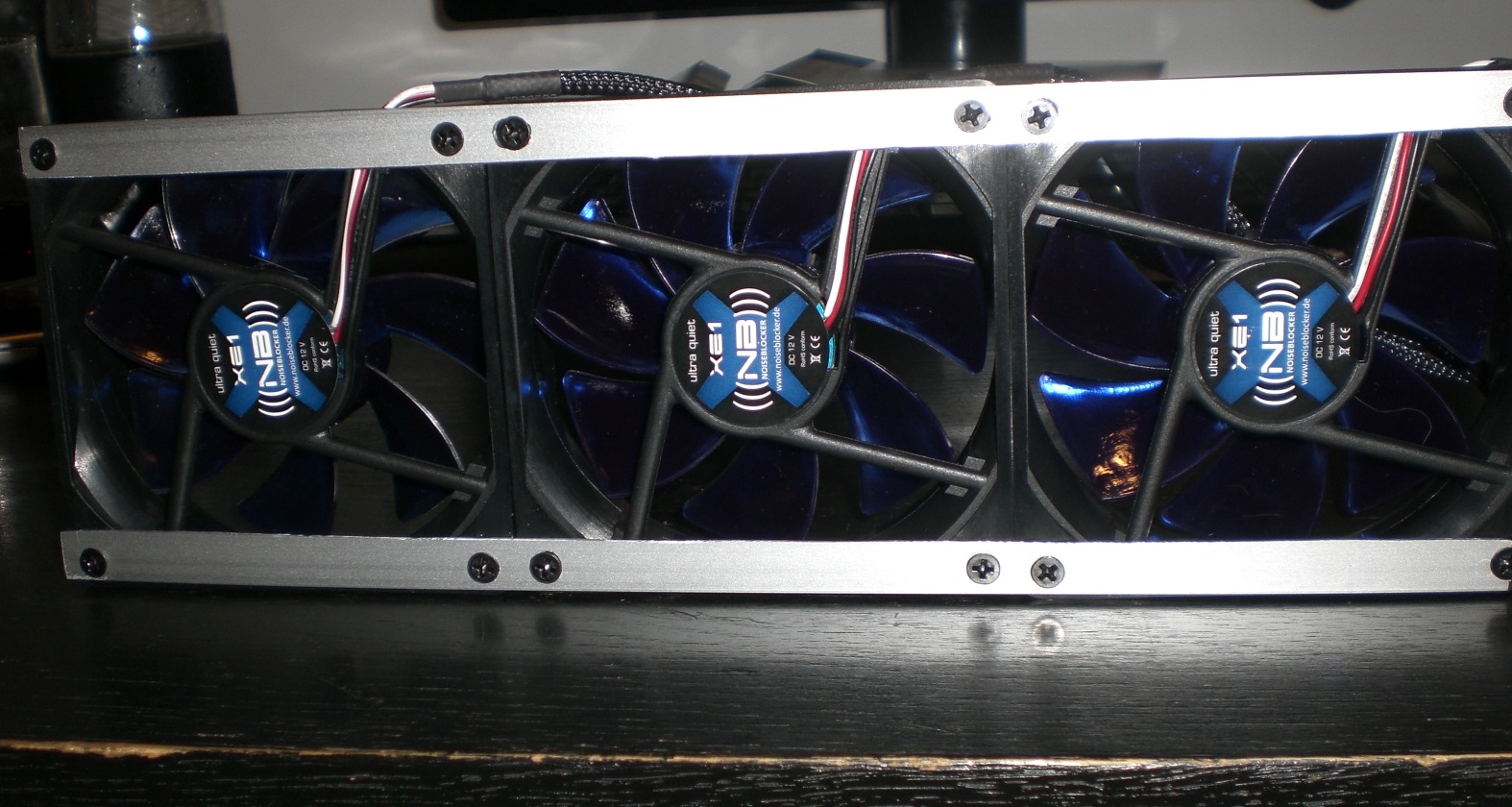

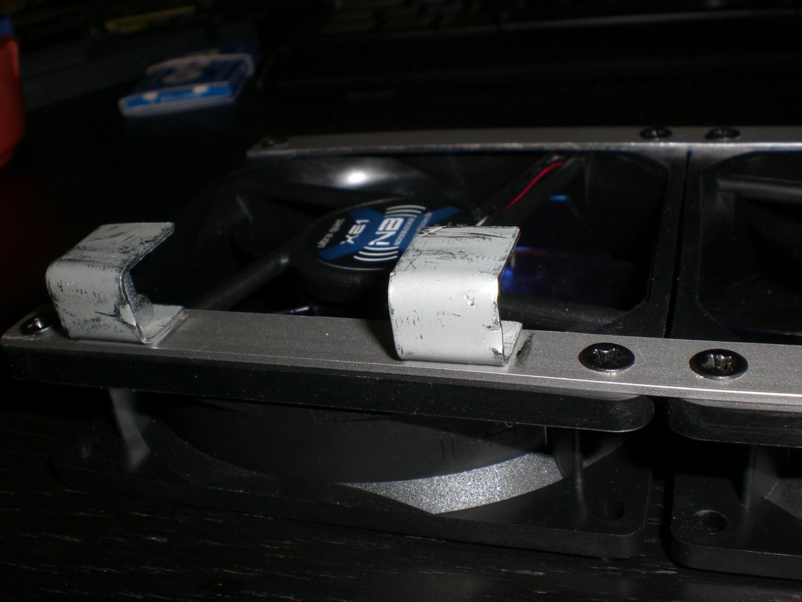

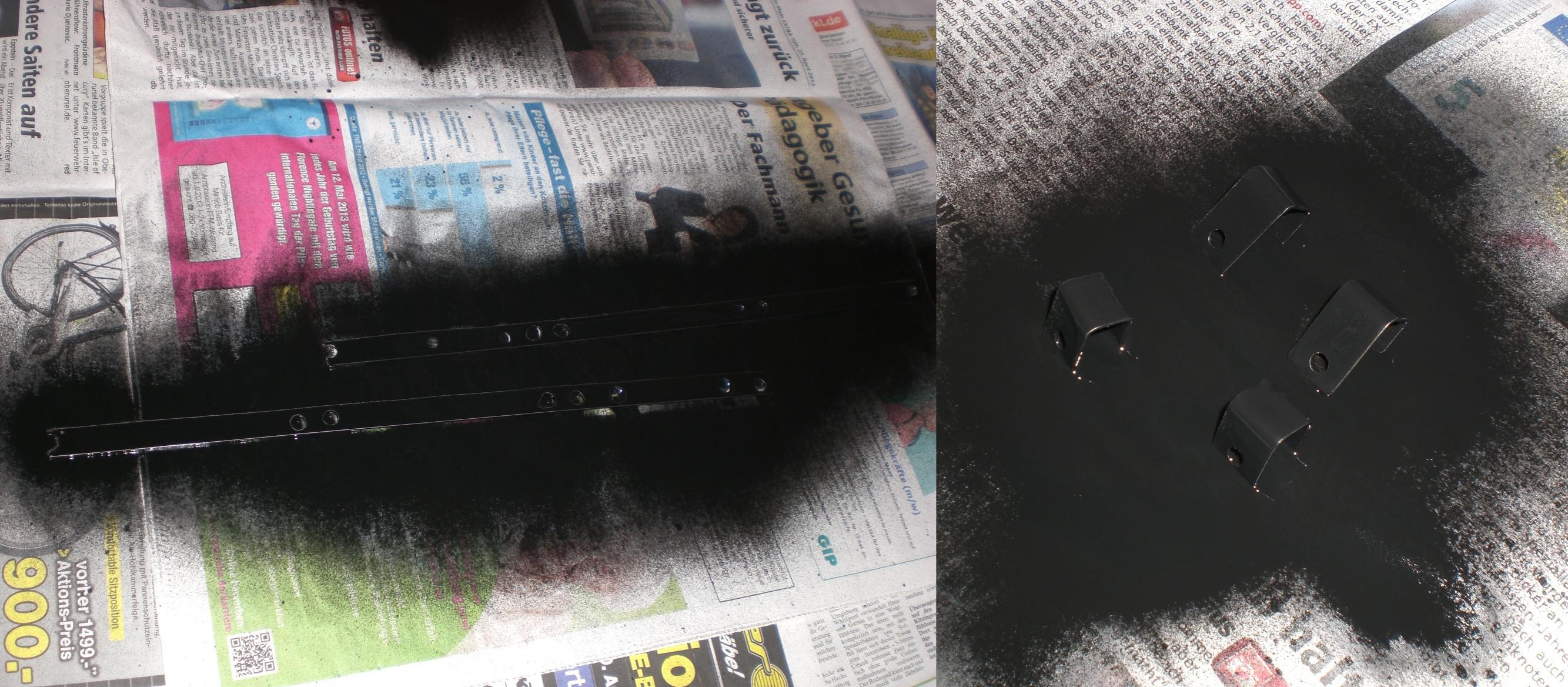

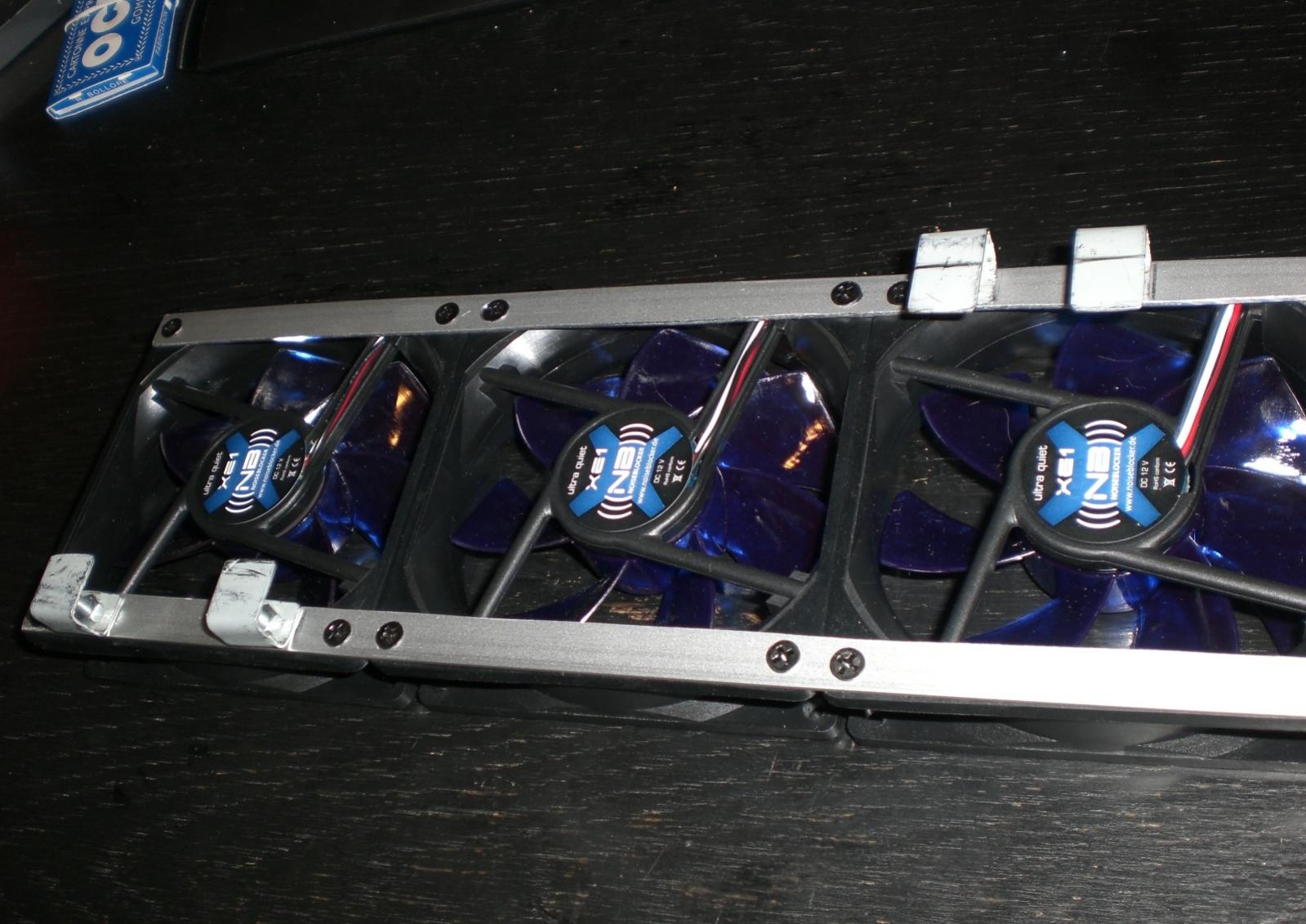

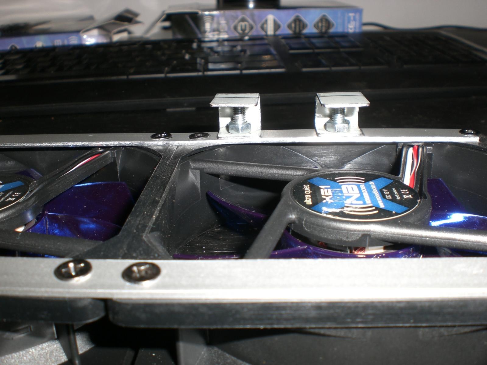

Ich habe die Teile der Halterung schwarz lackiert und morgen wird die Farbe trocken sein um alles zusammen zu bauen, und zu schauen ob das alles umsonst war...:D
Hier noch ein paar frische Bilder:
Fast Ferig (1).jpg Fast Ferig (2).jpg Fast Ferig (3).jpg Fast Ferig (4).jpg Fast Ferig (5).jpg Fast Ferig (6).jpg Fast Ferig (7).jpg
Hoffentlich hat ComputerBase nicht's dagegen, dass ich so viele Bilder hochlade... :confused_alt:

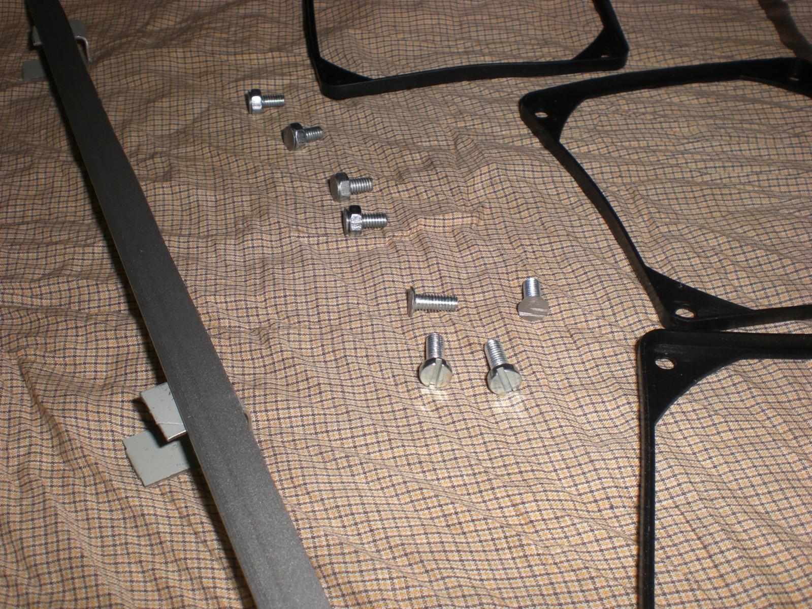

Heilland Sackl....da hast Dir ja richtig Arbeit gemacht,Schrauben köpfe abgeschliffen ect.......:eek: Bild 3 "AUA" :evillol: Sind die Stege die vom Lager ausgehen rund sachma.....oder wirkt nur so? (Rahmen Lüfter)

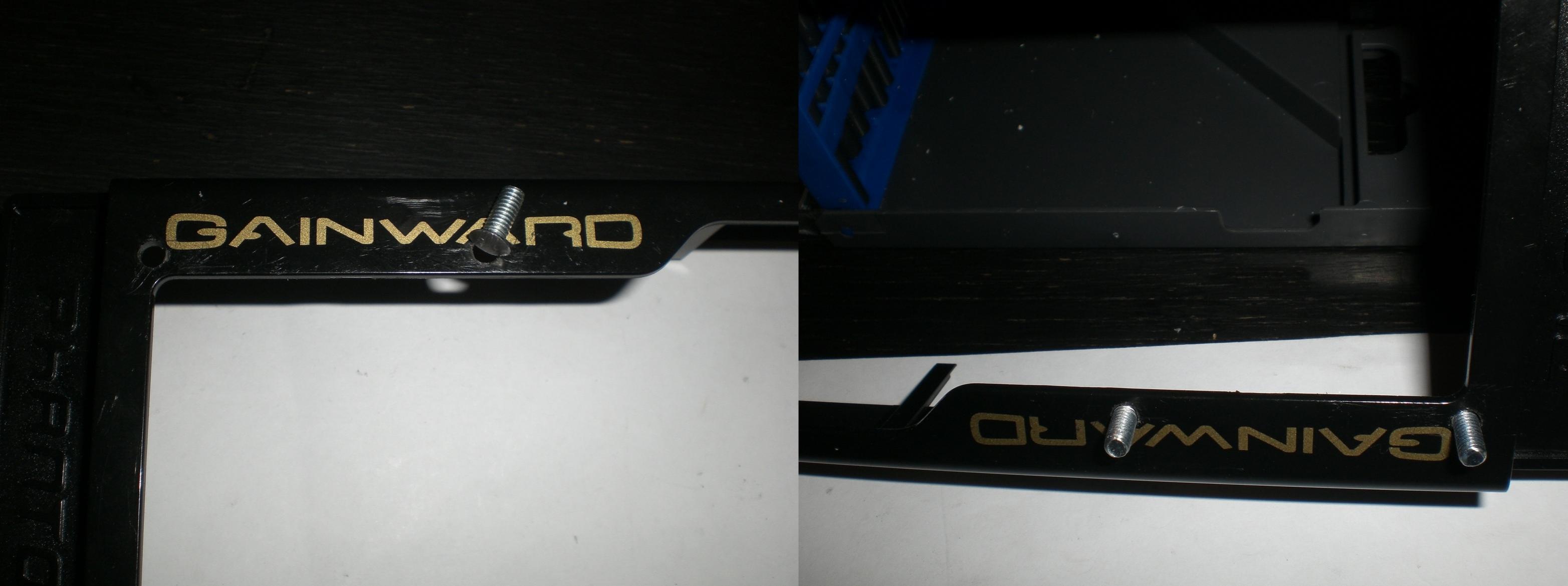

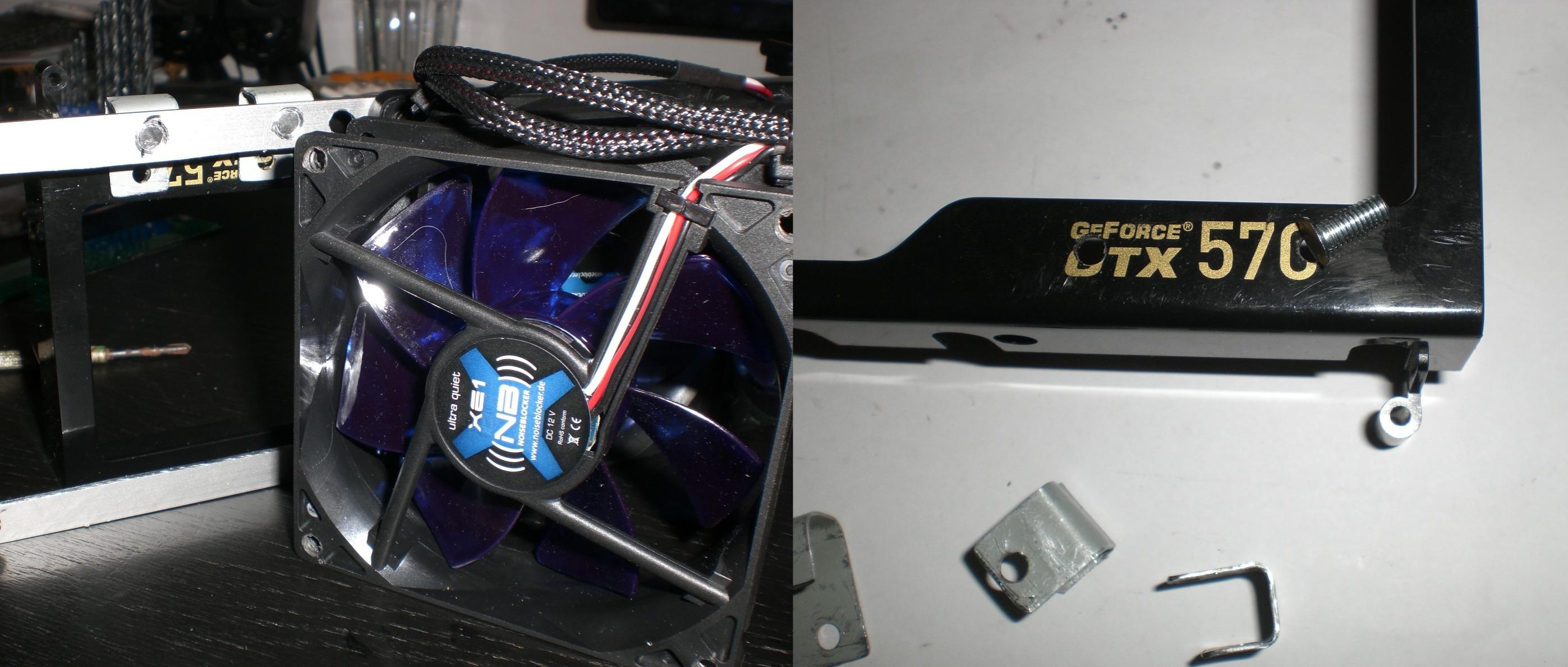

Die Köpfe habe ich zum größten Teil mit der Metalsäge abgesägt und dann geschlieffen. War schon lustig... ;)
Zotaczilla schrieb:
Ja, ist schon komisch wenn man an der Grafikkarte rumbohrt. :D Naja, war ja nur die Abdeckung für den Kühler. Aber trotzdem hat jetzt die "schöne" Phantom ein paar Löcher, wie ne schweizer Käse...:D
Ja sie sind rund! Oder besser gesagt, sie sind zu ~96% rund. ;)

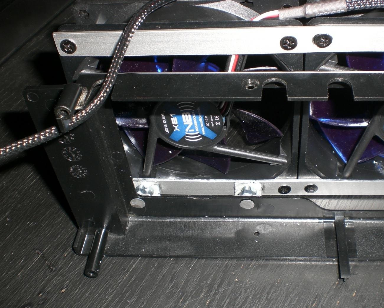

Zum neuen Akkuschrauber kaufst du dir dann noch einen Körner, damits bei Bohrungen nicht mehr so verrutschten ;) .
Die "Osten-"Klemmen, wie du sie nennst, hättest du vll. auch festnieten (einfach mit Nietzange und Blindniet) können. Aber ist ja nun mit den Schrauben abgesenkt.
Ja die Bohrungen sind etwas verrutscht, aber wenn der Akkuschrauber keine Power hat, werden die Löscher nicht genau mittig gebohrt und ich habe einen Schraubenzieher als Körner benutzt, geht auch. Auserdem habe ich bei einem Lüfter den Antivibrationsrahmen nicht berücksichtigt und musste einige Löcher korrigieren. ;)
Blindniet will ich nicht benutzen, weil ich noch eine andere Halterung bauen will, um zu schauen welche die bessere ist. Außerdem würde das gar nicht gehen, weil man mit ne Nietzange überhaupt nicht rankommen kann.
Guckst Du hier:
khf-pred schrieb:
Du kannst natürlich auch selbstsichernde Muttern nutzen oder einfach 2 Muttern übereinander.
Ich werde erstmal 2 Muttern übereinander schrauben und wenn ich eine zweite Halterung gebebaut habe, dann werde ich wissen welche am besten ist, und dann werden die Schrauben/Muttern mit einem speziellen Lack gesichert.

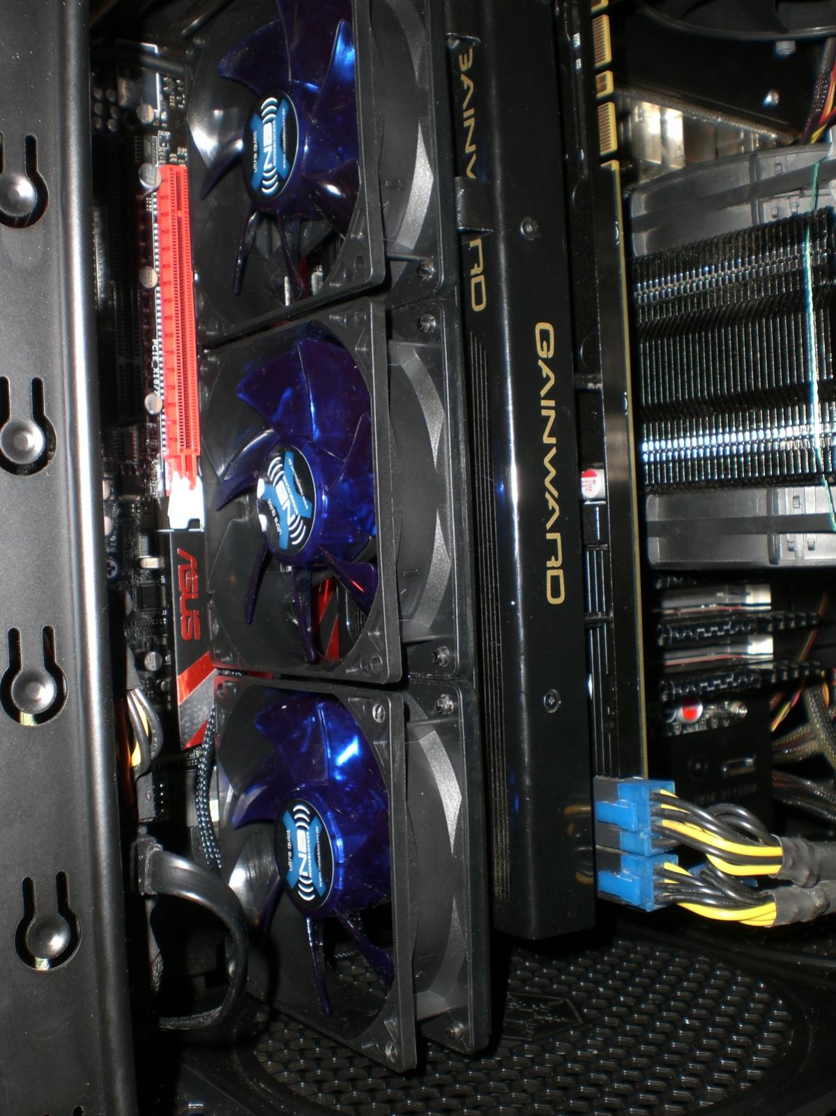

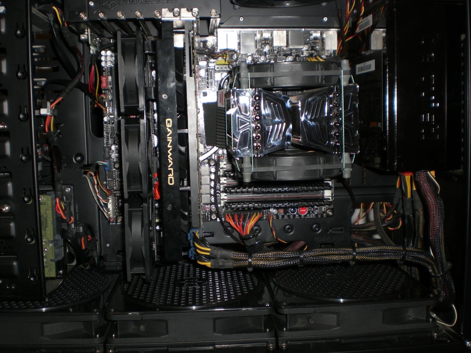

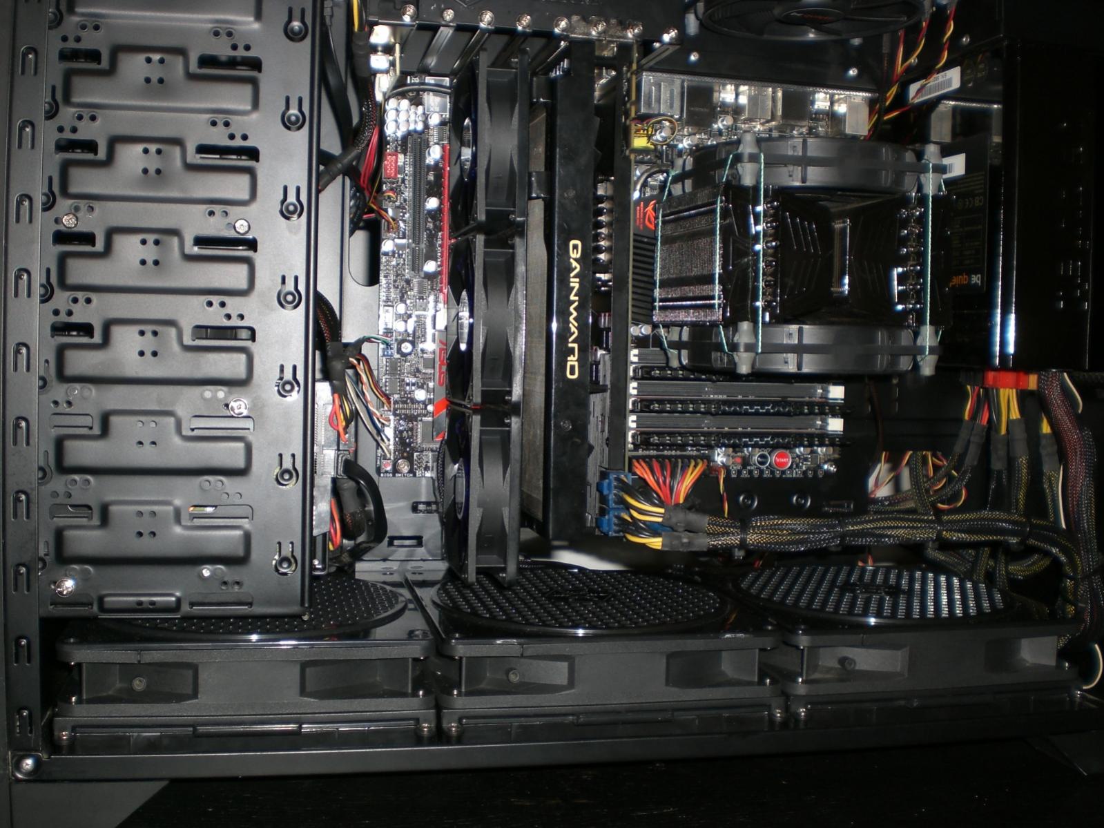

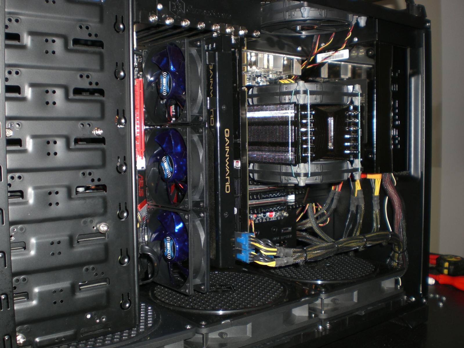

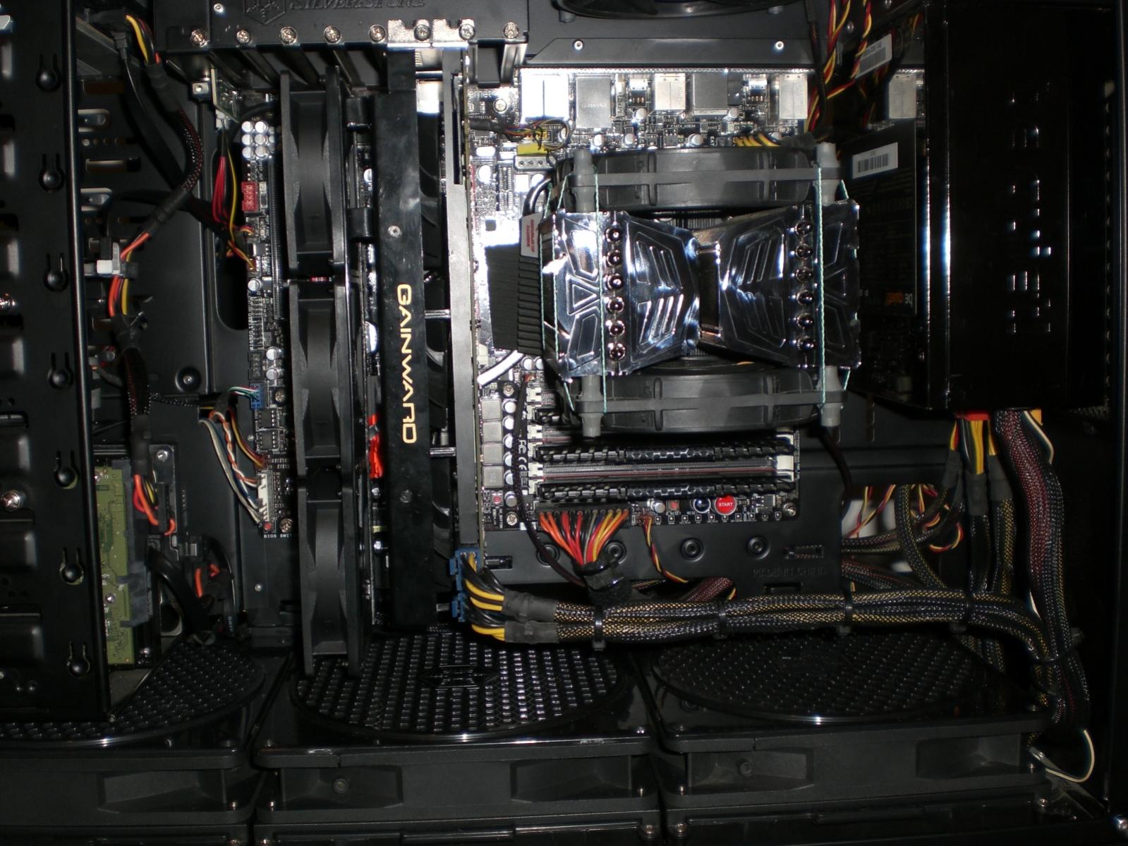

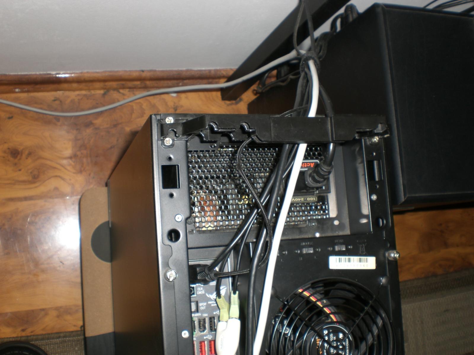

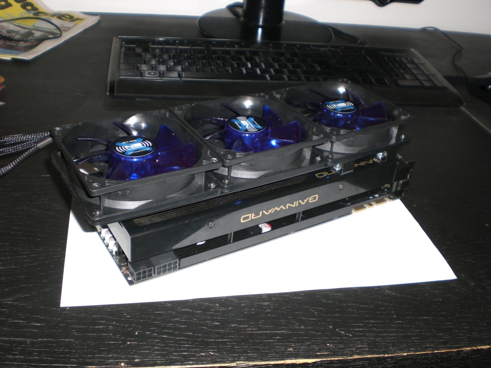

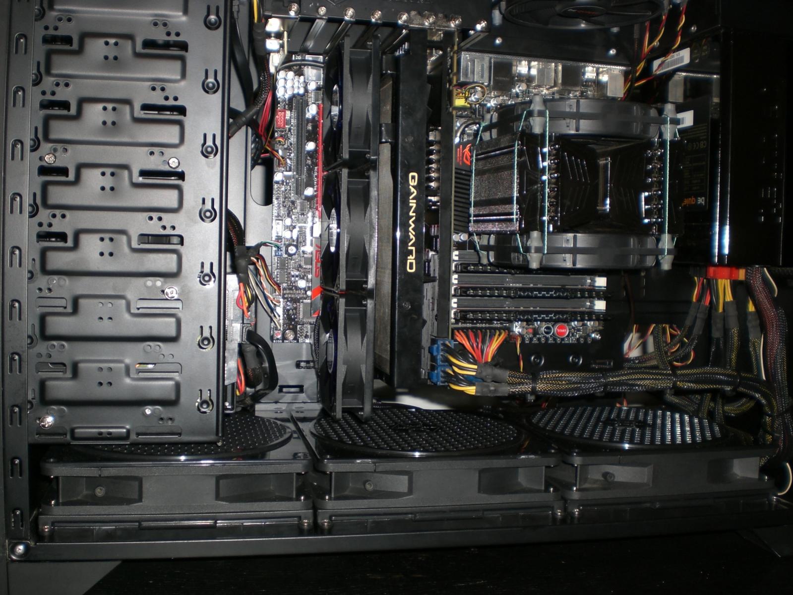

Guten Abend,
Hat bissl genauert, aber jetzt ist es fedddiiisch... ;)
Hier ein paar Biler:

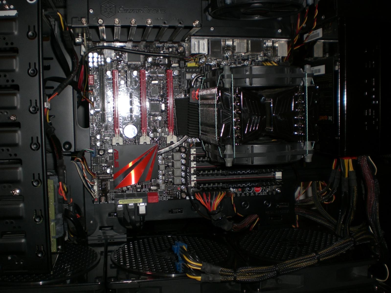

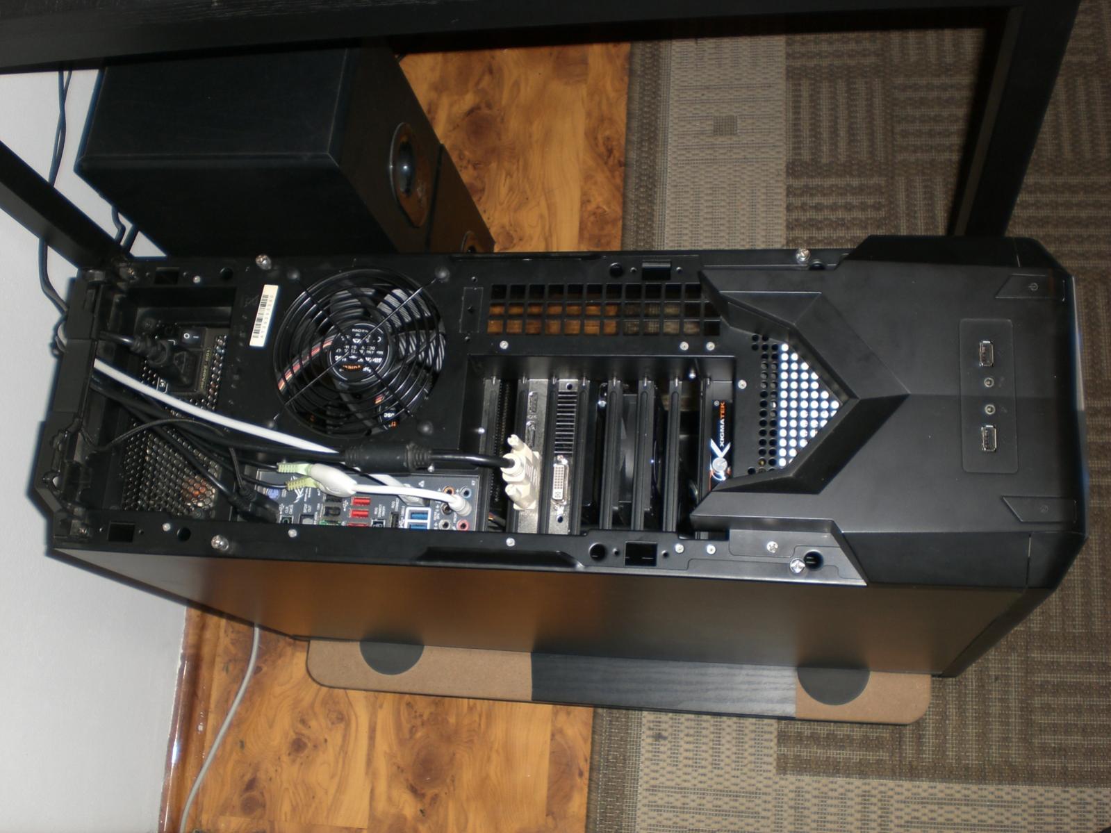

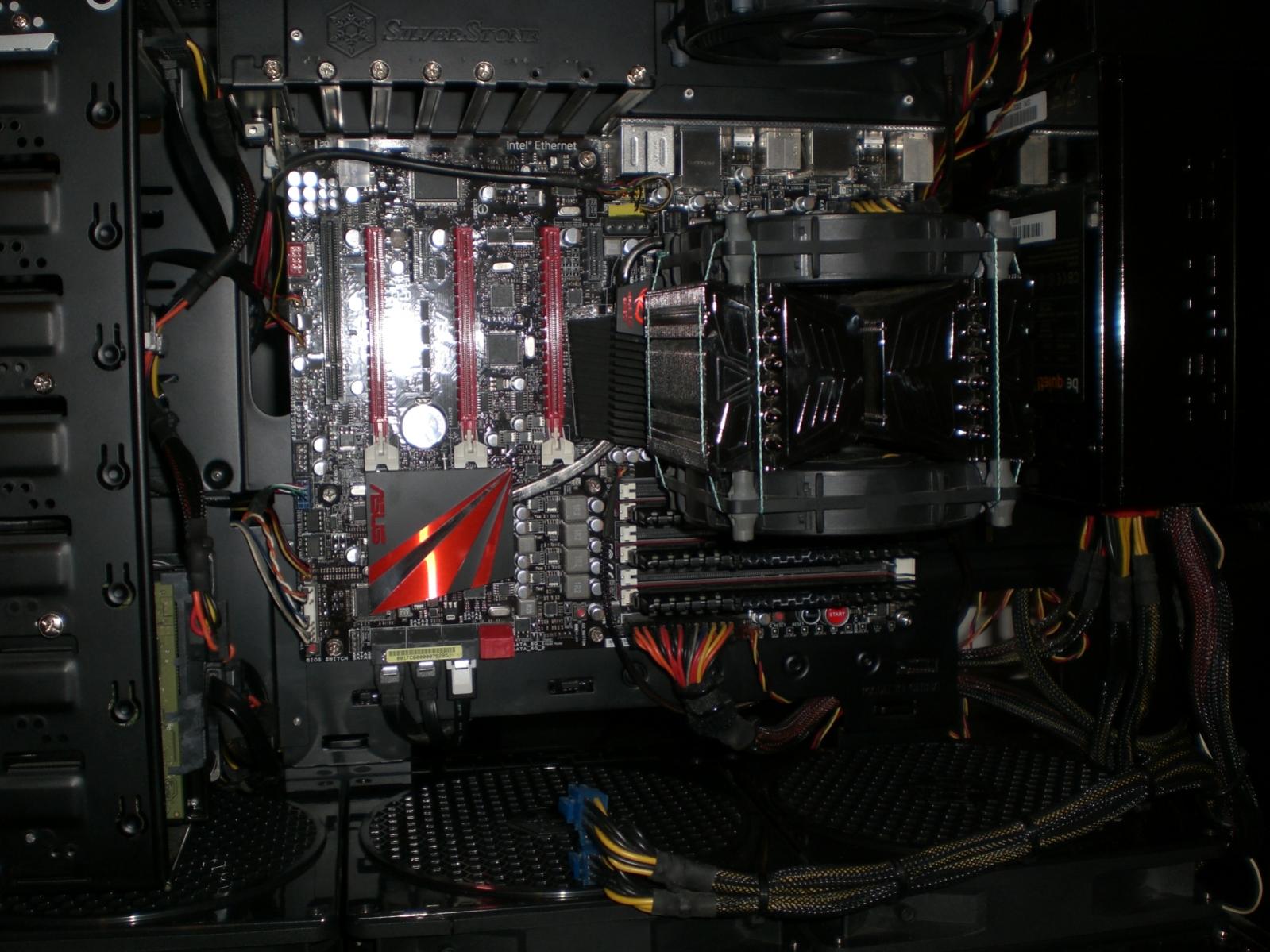

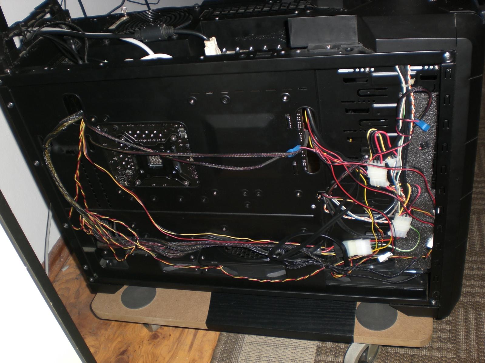

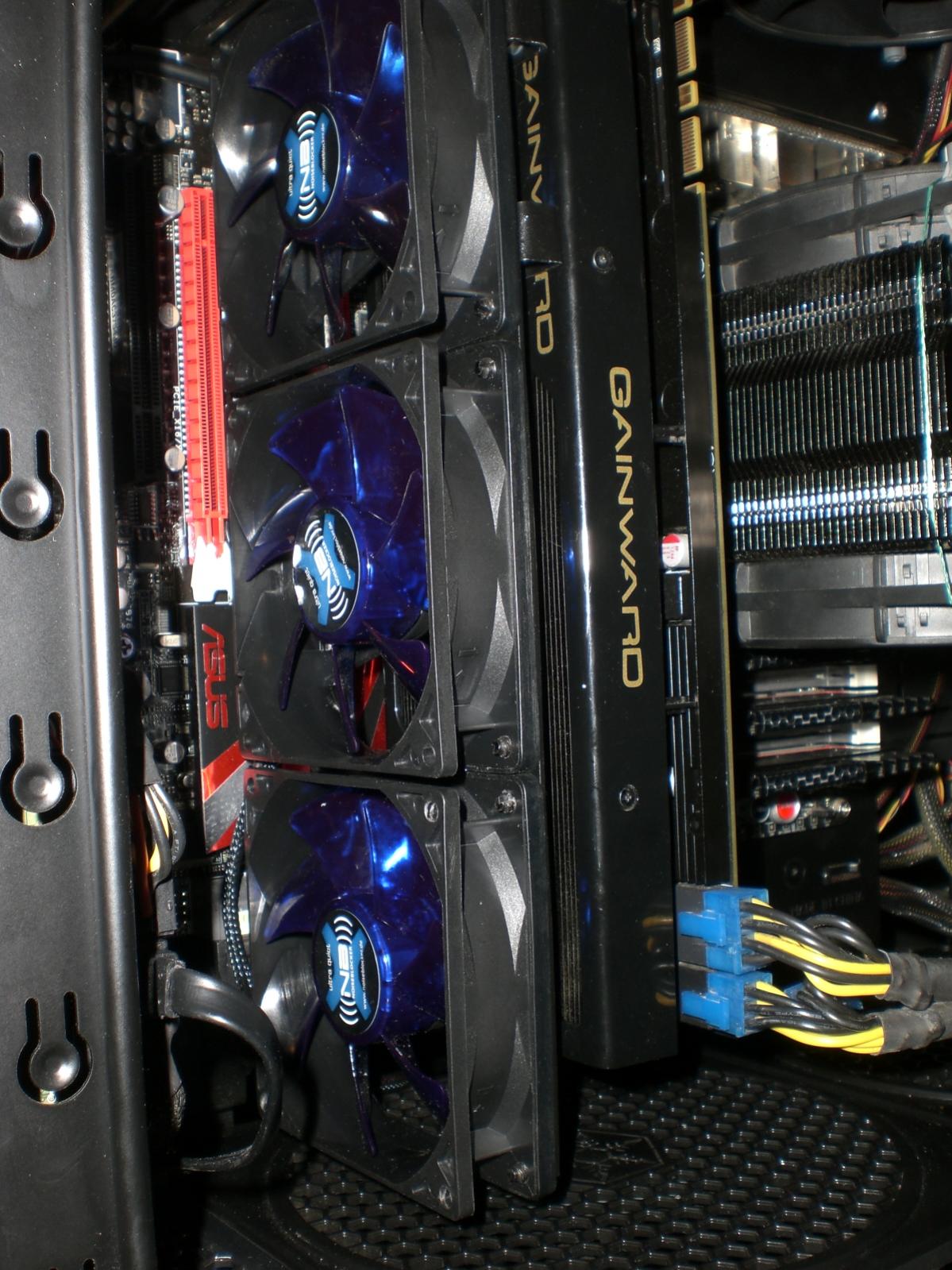

Schön, wenn mann Platz hat:
Final DIY (4).jpg Final DIY (5).jpg Final DIY (6).jpg Final DIY (7).jpg Final DIY (8).jpg
Hier erstmal alle Lüfter, die im Gehäuse verbaut sind:

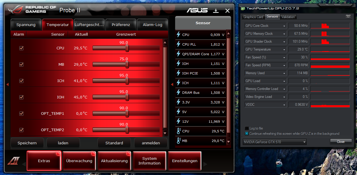

Die drei dünnen 80mm Lüfter der Karte sind jetzt mit Afterburner mit 30%-48% abgeriegelt, so sind sie(mit 48%) fast unhörbar. Die 92mm XE1 Lüfter laufen mit der Lüftersteuerung auf ~90% und sind nicht aus dem Gehäuse rauszuhören. Die drei BeQuiet 120mm USC laufen mit ~920rpm und sind unhörbar. Die drei 180mm Lüfter laufen mit 650rpm und sind... na ... wer hätte das gedacht... auch unhörbar.

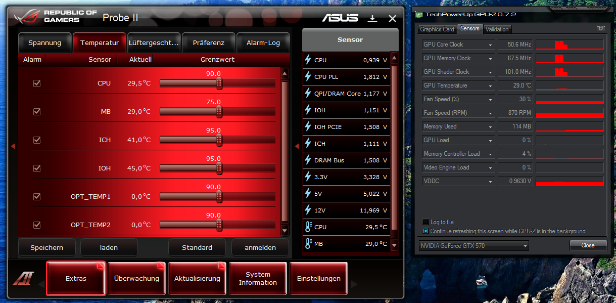

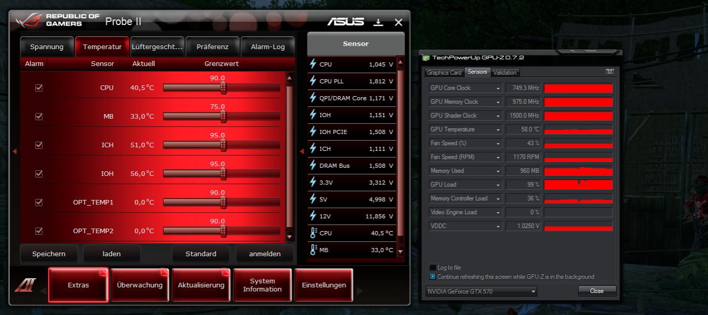

Und jetzt die wichtigste Frage: Hat die DIY-Lösung irgendwas gebracht?
DEFINITIV ! ! !
Unter Windows nach einer Stunde 29°:
Far Cry 3 nach drei Stunden 58°:
Ohne die XE1 haben die Lüfter der Karte bei FC3 mit 70%-80% gedreht und die Karte war 75°-80° warm, dabei war es sau laut. Abgeriegelt auf sehr schwer erträgliche 60% war die Karte breits nach 30 Minuten 88°-90° warm. Abgeriegelt auf fast unhörbare 48% war die Karte bereits nach 10 Minuten über 90° heiss.
Jetzt ist der PC auch beim zocken fast unhörbar. Wenn man ganz nah(10-15cm) an das Gehäuse geht, dann hört man nur ein sehr leises Luftrauschen.
Also hat es sich wirklich sehr gelohnt.:daumen:
Die Blindniet-Problematik mit dem Ansetzen der Zange und auch dem Überstand der Blindniete zu einer Seite... das kommt mir durchaus bekannt vor ;) .
Prinzipiell reichen für weniger kritische Sachen auch normale Muttern. Die 2-fach-Variante ist dann fürs bombenfeste, ist aber ggf. gar nicht nötig.
Also ich habe jetzt keine 2-fach-Variante benutzt, da sie auch so ziemlich fest sind. Auserdem habe ich die Lüfter entkoppelkt an der Halterung geschraubt und somit gibt's auch kaum Vibrationen, die die Muttern lockern könnten.

Ich hatte schon überlegt, ob die die originalen Lüfter entfernen wolltest. Das macht aber in der Tat nicht immer oder fast nie Sinn, weil diese eben häufig sehr direkt anströmen.
Der Vorteil beim Phantom ist, dass die 92mm über dem Kühler sind und die 80mm Kartenlüfter unter dem Kühler(also zwichen dem Kühler und PCB). So wird die PCB, Spawas und RAMs optimal mit den 80mm Lüftern gekühlt und durch die 92mm der gesamte Kühler und somit auch die GPU. Also meine DIY-Lösung kann nur gut funktionieren, wenn die Lüfter unter dem Kühler sind, wie bei den Phantoms.

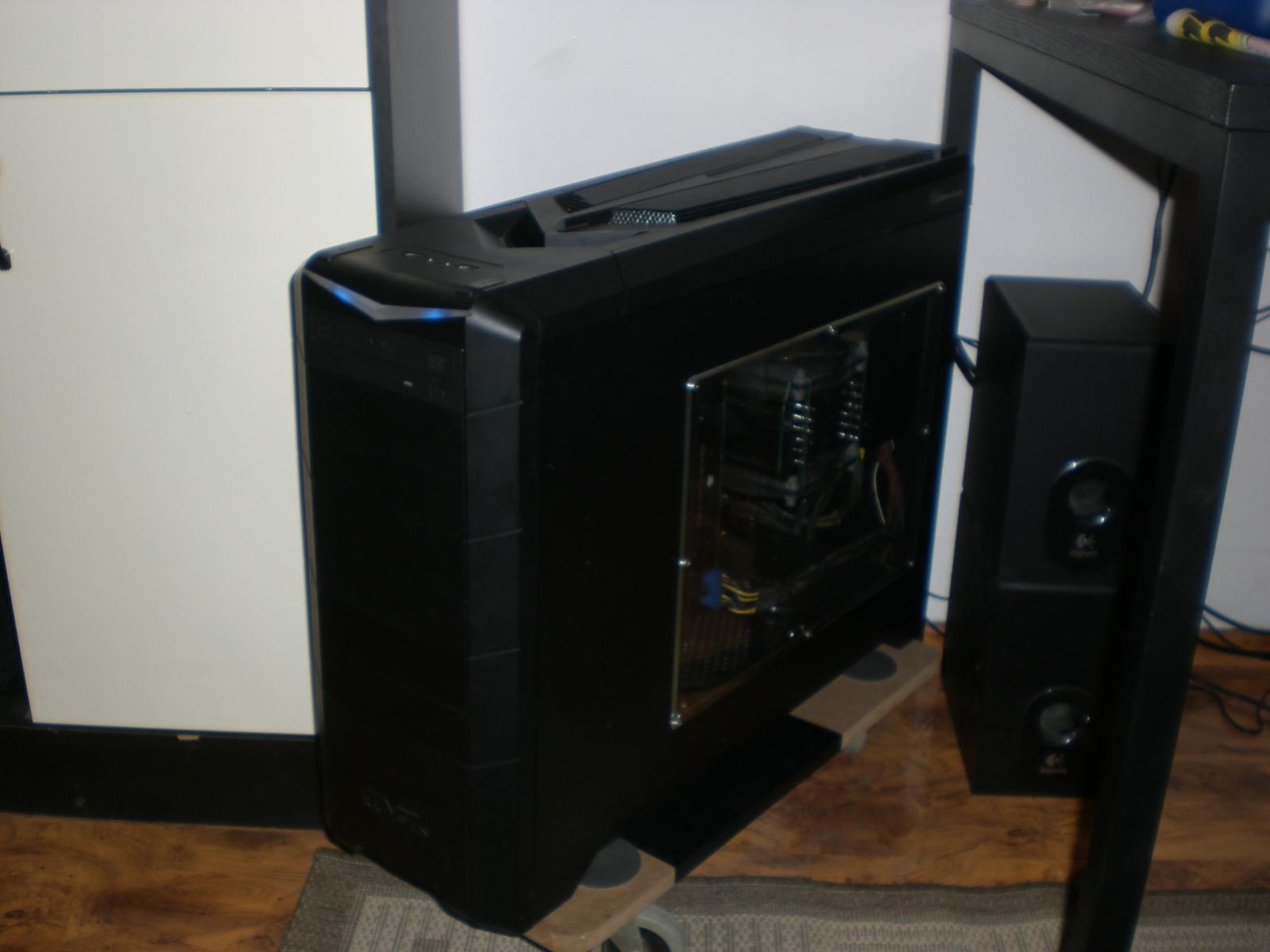

Mein Raven 2 gefällt mir äußerlich ziemlich gut. Den Fortress finde ich einerseits schön dezent aber auch bissl langweilig. Ein Freund von mir hat es beim Ebay ersteigert und ist damit auch sehr zufrieden. Es gibt nur ein ganz kleines Nachteil: die Statusazeige für HDD leuchtet/flackert viel zu hell. Tagsüber fällt es nicht so sehr auf, aber Nachts oder Abends wäre das für mich zu viel geflacker.
Der Innenaufbau und das gedrehte MB sind mMn perfekt. Überall wo Luft reingepustet wird, sind Staubschutzfilter verbaut und die Kühlung ist auch ziemlich genial.
Der Rechner muss bei mir immer links von mir stehen und ein Fenster auf der rechten Seite ist genau richtig für mich. Das Verlegen von den Kabeln ist auch richtig gut, aber man brauch ein gutes Netzteil mit langen Kabeln und am besten mit Kabelmanagement.

Jo danke. Heute habe ich noch etwas Crysis 1 und 2(DX11) gezockt und die Karte geht nie über 58°. Bei Mafia 2 chillt die Karte bei 46°. Und bei Crysis 1 sind es 51°. Und das bei kaum wahrnehmbaren Lautstärke. Ist genau so geworden wie ich wollte.

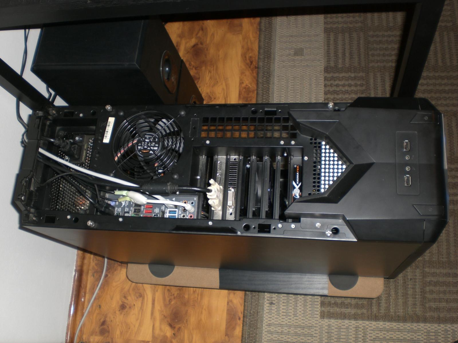

Das mit "von unten nach oben" ist schon ziemlich genial. Es hat aber nichts mit Kamineffekt zu tun, dafür müsste das Case mehrere Meter hoch sein. Aber die warme Lüft wird von unten nach oben gedrückt und aus dem Gehäuse gepustet. So entstehen auch keine Hitzestaus. Es gibt natürlich auch andere Bigtower, die möglicherweise genauso gut oder sogar besser kühlen, aber ich könnte für mich keinen andere Case vorstellen.
Jop es geht. Habe unten einen 120er und oben zwei 140er
OK wenn das bei Dir so ist......... wiederspricht aber eigentlich allen gängigen Kühlmethoden. Ein 120mm pumpt evtl. noch so 30m3/h bei 5V ins Case was die 570 weil Sie nicht hochkant steht komplett wegschnupfen sollte:D Da würde die CPU komplett ohne Frischluft arbeiten praktisch ????

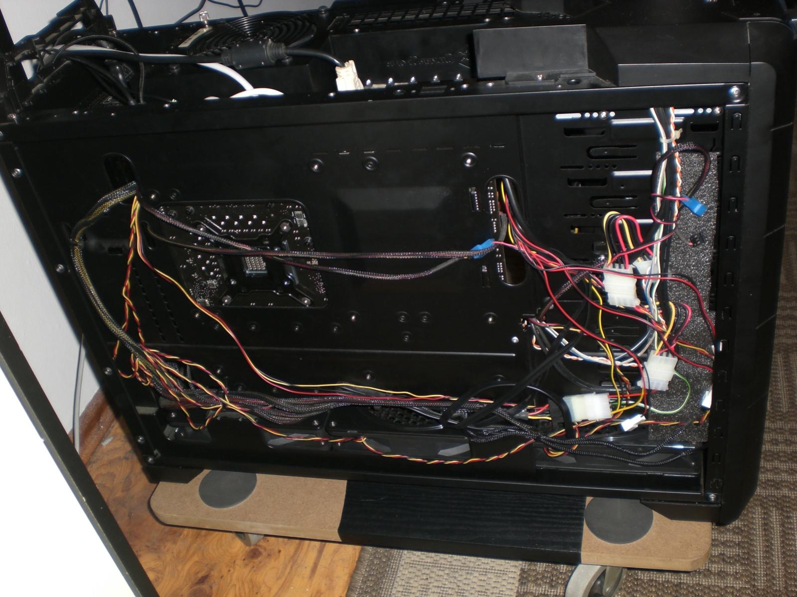

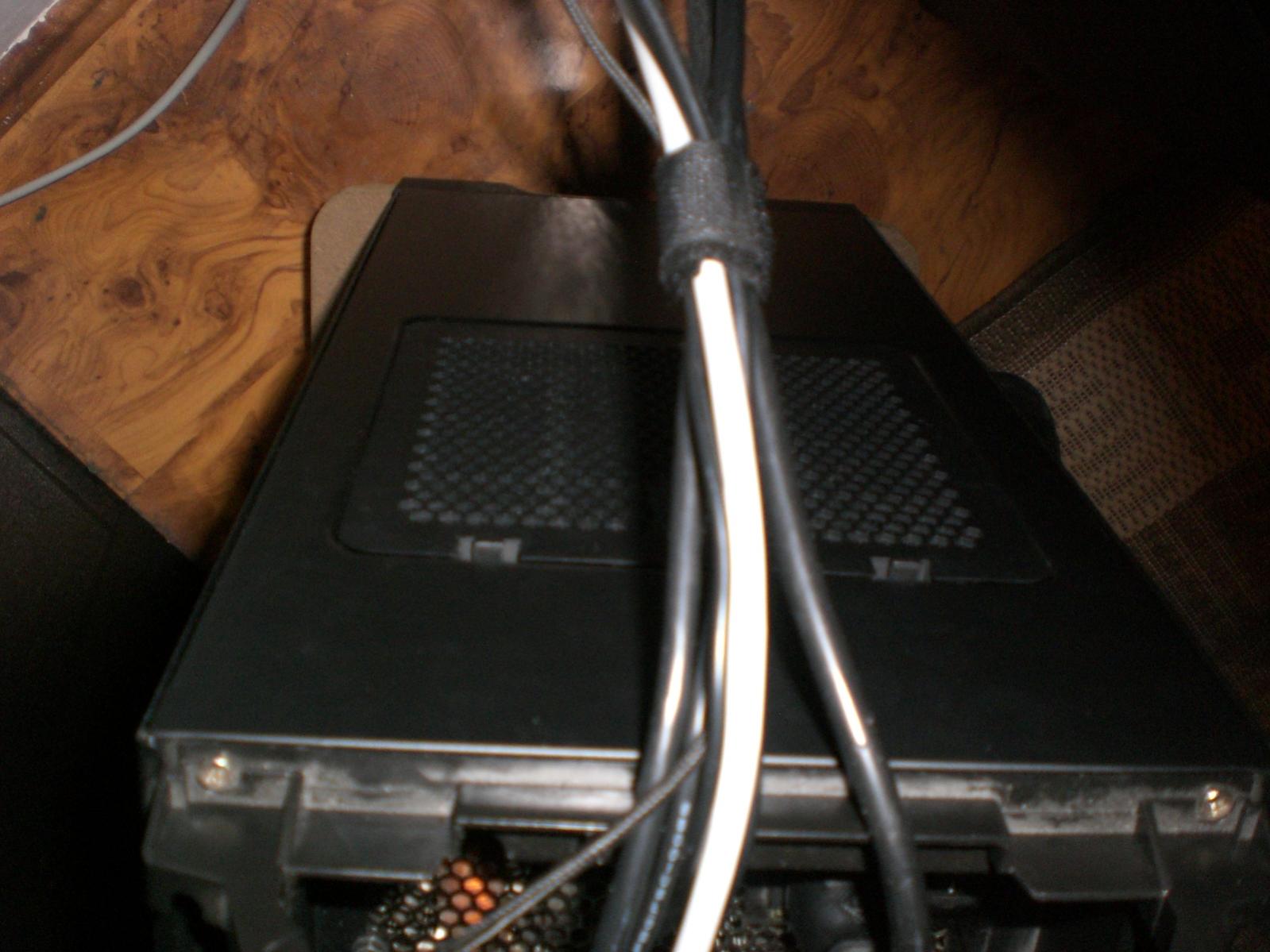

also werden die Kabel an der hinteren Seitenwand oben ausgeführt .....und oben eine Art Haube ok.
