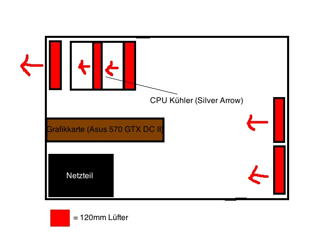

Hallo Zusammen,
Habe vor mir einen neuen PC zusammenzustellen und habe diesbezüglich Fragen zur Luftkühlung.
Habe mal ein schematisiertes Bild meines Vorhabens in den Anhang gepackt. :)
Beim Gehäuse handelt es sich um ein Sharkoon T9 Value, beim CPU Lüfter um einen Silver Arrow und bei der Grafikkarte um eine Asus 570 GTX DC II. Dazu soll noch eine 1 TB Festplatte, eine 500 MB Festplatte und voraussichtlich ein DVD Laufwerk verbaut werden
Frage ist nun ob der Luftstrom für die Kühlung der Grafikkarte reicht, oder ob ein Gehäuse mit Lüfter an der Gehäuseseite sinnvoll wäre. Ich frage mich auch ob die Lüfter der Grafikkarte Luft von unten ansaugen oder nach unten wegpusten und ob das den Luftstro stört oder nicht.
Wäre super wenn mir hier jemand helfen könnte, danke schonmal fürs Lesen und Antworten!:)

Sollte passen, wobei 3x 120er auch locker langen würden ;)
Frischluft - Vorne -> Kühler -> Hinten - Warmluft
Falls du noch etwas Platz hast irgendwo: Verbaue noch einen Lüfter der Luft nach draußen befördert. Sonst besteht die GEfahr, dass mehr Luft reinkommt als raus und das kann zu Hotspots führen.
Bei Dexgo haben sies mal getestet. "Überdruck" unterscheidet sich kaum von "Unterdruck".
perfekt professionelle skizze, insbesondere die Pfeile, die den Luftstrom zeigen sollen:D:D:D
ne ähm wie ist das denn ich weiß nicht wie das mit den nts, die unten hinten sind, ist, ist der lüfter davon unten also quasi am boden und saugt frischluft?? Wenn die Nts oben sind dient das nt nämlich als als zusätzlicher luftraussauger
ich würde sagen mach lieber 2 lüfter hinten hin, neue luft von vorn kommt auch so rein...
Die Netzteile Saugen vom Boden Luft an, der Luftstrom ist also von allem anderen entkoppelt.
Das Problem ist ja dass hinten für keinen 2. mehr platz ist in dem Gehäuse und ich deswegen Wissen wollte ob das Nachteil genug ist um vom Kauf abzusehen. Aber ich denke ich werde es so probieren.
Irgendjemand noch eine Ahnung ob die Grafikkartenlüfter (die ja auch nach unten zeigen) Ansaugen oder wegpusten?

Die Lüfter der Grafikkarte saugen die Luft an.
Im grunde genommen ist bei dir alles in bester Ordnung. Vorne zwei Lüfter die reinblasen und hinten/unten das NT, das die Luft absaugt sowie oben/hinten noch einen 120er der die warme Luft des CPU-Kühlers absaugt. Alles top!
Wegen der Höhe des CPU-Kühlers solltest du dich nochmal schlau machen. Wär ja ärgerlich wenn es hinterher nicht passt!

Das Netzteil ist aber doch eher so konzipiert, dass es die Luft vom Boden ansaugt oder verstehe ich das falsch? Ich könnte es auch rumdrehen, so dass es die Luft aus dem Gehäuse ansaugt, nur würde es dann ja quasi "gegen" die Grafikkarte arbeiten oder ist das kein Problem? Luft kommt ja genug rein :D
