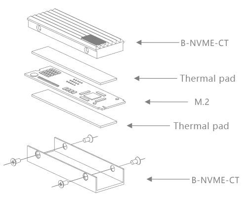

Eine Sache treibt mich jedoch ein wenig um und zwar die Befestigung im Slot. Die SSD wird ja als Sandwich im Kühler eingepackt
und dann im Mainboard Slot gewinkelt eingesetzt, zur Platine gedrückt und am Ende kommt so eine kleine Schraube zum halten dran.

Die Kontakte sind quasi etwas gebogen dass sie wie eine Feder gegen die Kontakte der M2 drücken.
Merkt man auch wenn man die M2 einsetzt und runterdrückt. Die Schraube fixiert das letztlich nur in der waagerechten.

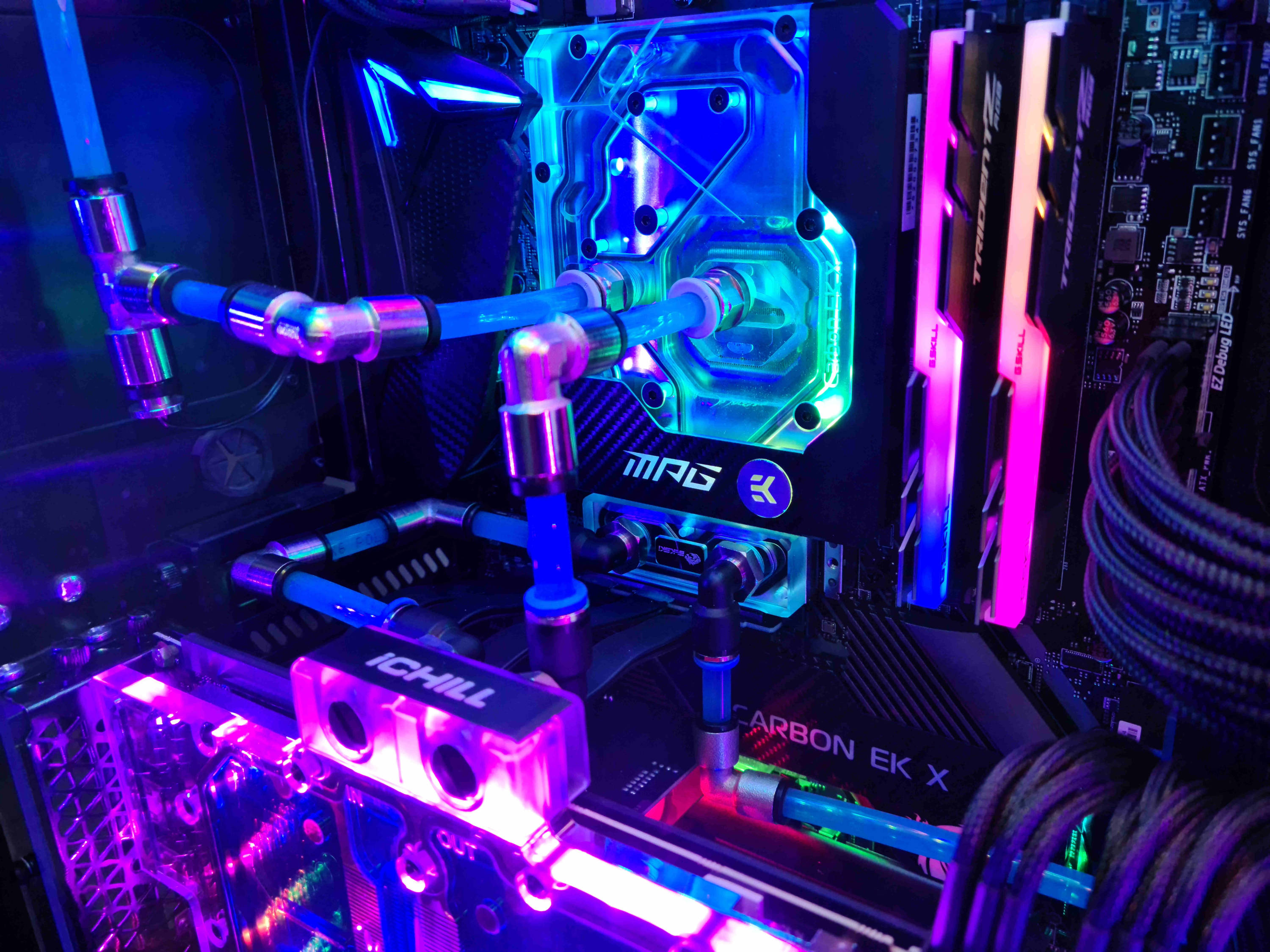

Hier mal so grob der Aufbau als Beispiel:
