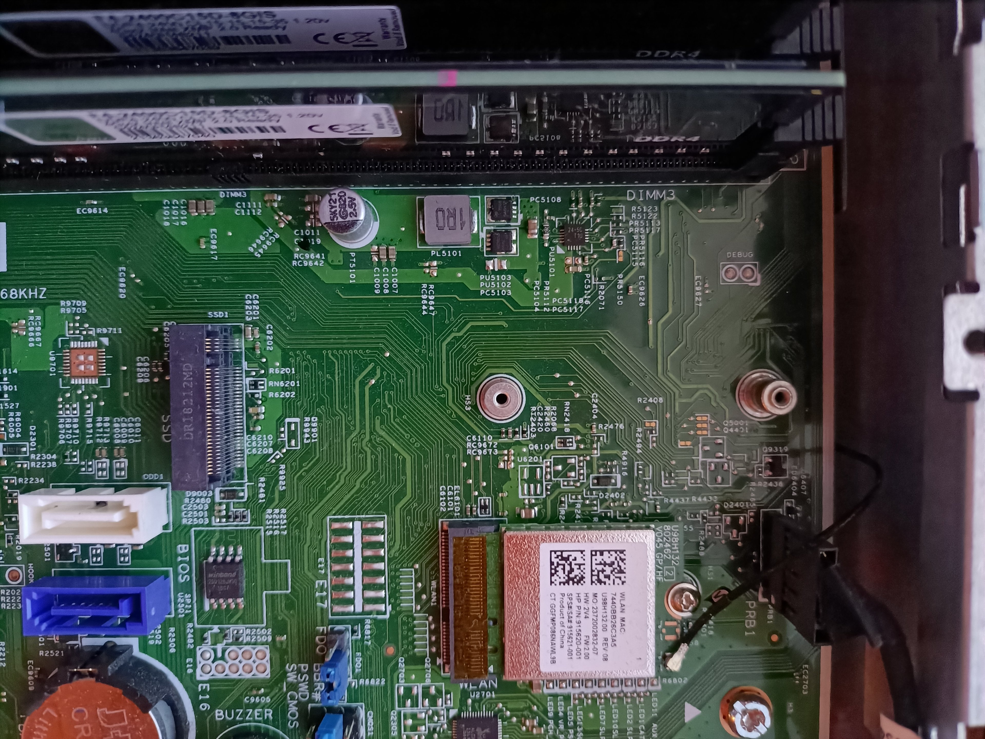

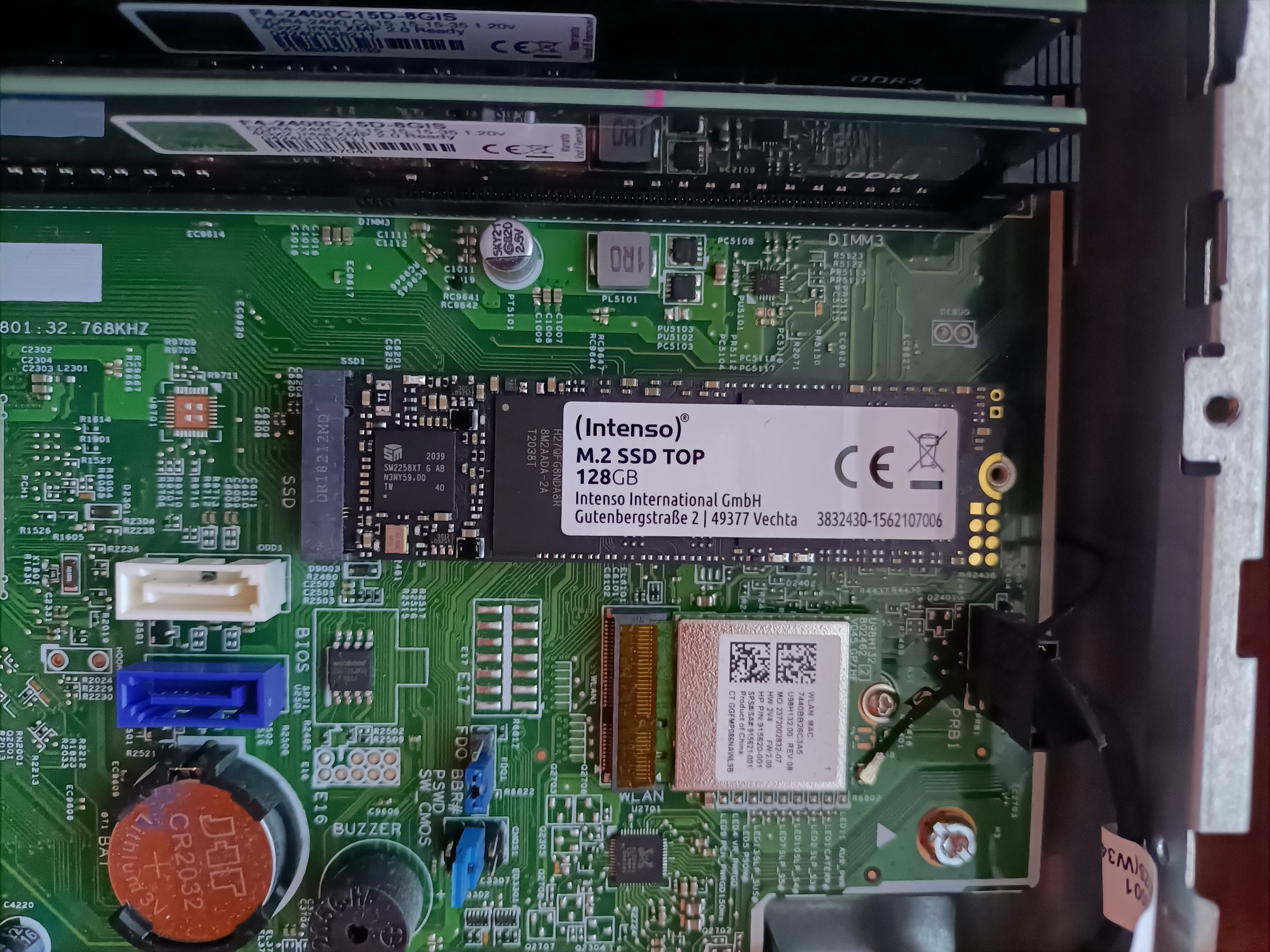

Auf den Fotos ist ein Abstandshalter auf halber Höhe verbaut - ob es wirklich so ist?
Bilder mit eingebauter und ausgebauter SSD wären nicht schlecht.
Mal von der allgemeinen Qualität von Intenso sieht alles OK aus (auch wenn es mich etwas wundert, dass die SSD ohne verschraubt zu sein so schön flach liegt).
