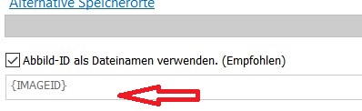

(Nur diese blöden selbst gebackene Namen der Sicherungen
Wer lesen bzw. schauen kann ist klar im Vorteil: Den Haken raus nehmen, dann kann man einen passenden Namen vergeben:
Klärchen. Das Ding ist mir nicht entgangen. Und doch wundern meine Namen um irgendwas wie 00-00 ergänzt. Acrinis ist noch schlimmer. Und so was hasse ich tierisch.

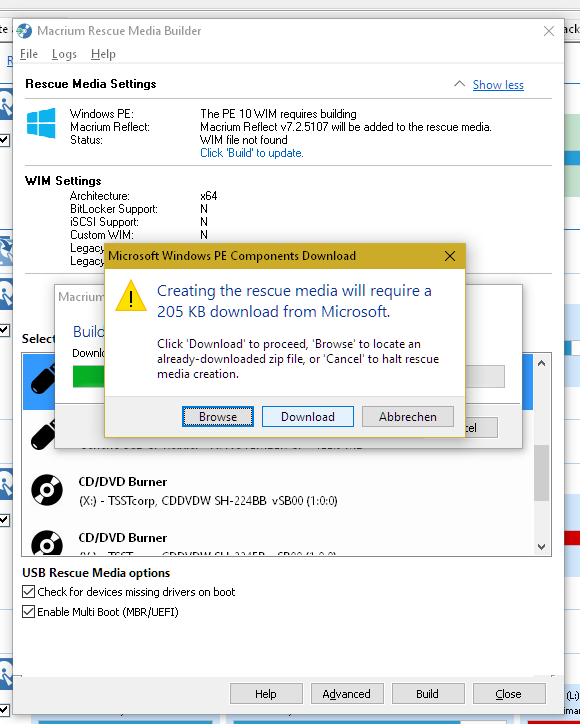

Bei der Erstellung des Sticks werden Daten von MS für das PE-Windows gezogen, aber das war nie ein Problem. Reines durchklicken.
Wie gesagt, und dann wollte M.R. irgendwas 205KB großes von MS haben und hat es nicht »realisiert« bekommen (runtergalden worden schien es schon…) Alle 4 PE gingen deswegen schlichtweg nicht (ob auf Stuck oder für die ISO). Vielleicht installiere ich mal neu.
→ Gibt es da relevante Einstellungen wie Cache-Orte o.ä.?

Gehen wir mal langsam und systematisch vor:
  • Installiere die neueste Version vom M.R. mittels des Updater.
  • Ist auf Deinem Bootlaufwerk (C:\ im Root ein Ordner "boot" (genau so geschrieben) entferne ihn, oder benenne ihm um.
  • Entferne bitte alle USB-Sticks bis auf den, auf welchem Du Rescue Medium installieren willst.
  • Der Stick darf max. 32 GB groß sein, es langt schon 2 GB Stick, und er muss mit FAT32 formatiert sein.
  • Lösche das Häkchen "Check for devices missing drivers on boot".
Schaue Dir den Screenshot an, so sieht das bei mir (uns) aus:
Bei Dir steht oben unter STATUS: "WIM file not found" - bei mir steht da OK !! Meine Vermutung: Irgendetwas stimmt nicht bei Deinem Windows.
