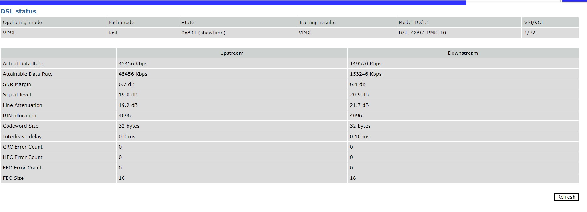

So, gestern hat mich eine nette Dame angerufen, und den XL Tarif 175 aufgenommen. Heute morgen kurz nach 8 Uhr war das bereits geschaltet, mit derzeit laut Router 150 MBits/s. Messung im Browser gerade 135 MBit/s.
Meine Frage:
ist dieser Wert schon endgültig, oder ist da auch noch ASSIA zugange, sprich, er könnte sich eventuell noch erhöhen? Das dauert ja manchmal 3-4 Wochen, bis sich da gegebenenfalls etwas ändert, nicht dass ich eine Widerrufsfrist verpasse. Weil momentan schwanke ich noch, ob ich lieber den Tarifvertrag widerrufen möchte, oder lieber die Entgeltminderung beantrage, falls der Download dauerhaft so niedrig bleiben würde.
Zeig mal die DSL-Werte aus dem geheimen Menü vom Smart 3. Dazu über http://speedport.ip auf die GUI einloggen und dann folgende Seite aufrufen: http://speedport.ip/engineer/html/version.html
Nun links auf DSL klicken und die Werte werden angezeigt.
Falls der SNR schon am Limit ist, wird der Downstream nicht höher gehen. Eher wieder runter, so wie in deinem Beitrag von Januar 2020, wo ASSIA runtergeregelt hatte.
Zu prüfen wäre noch, ob Störungen durch (ggf. benachbarte) Powerlinadapter vorliegen oder die Endleitung nicht optimal ist. Kannst du mal die TAE-Dose aufschrauben und ein Bild vom angeschlossenen Kabel zeigen?
Sofern keine Ursache wie bspw. eine Parallelschaltung oder ungeeignete Endleitung vorliegt, bist du physikalisch scheinbar einfach am Limit. Eine aktuelle FRITZ!Box, womit du dir mehr Leitungsdaten anzeigen lassen kannst, könntest du nicht zufällig irgendwo leihen?
2020 war das ja schon von Beginn an auf 123 MBit/s, sieht momentan zumindest um einiges besser aus (das mit der TAE-Dose mach ich morgen):

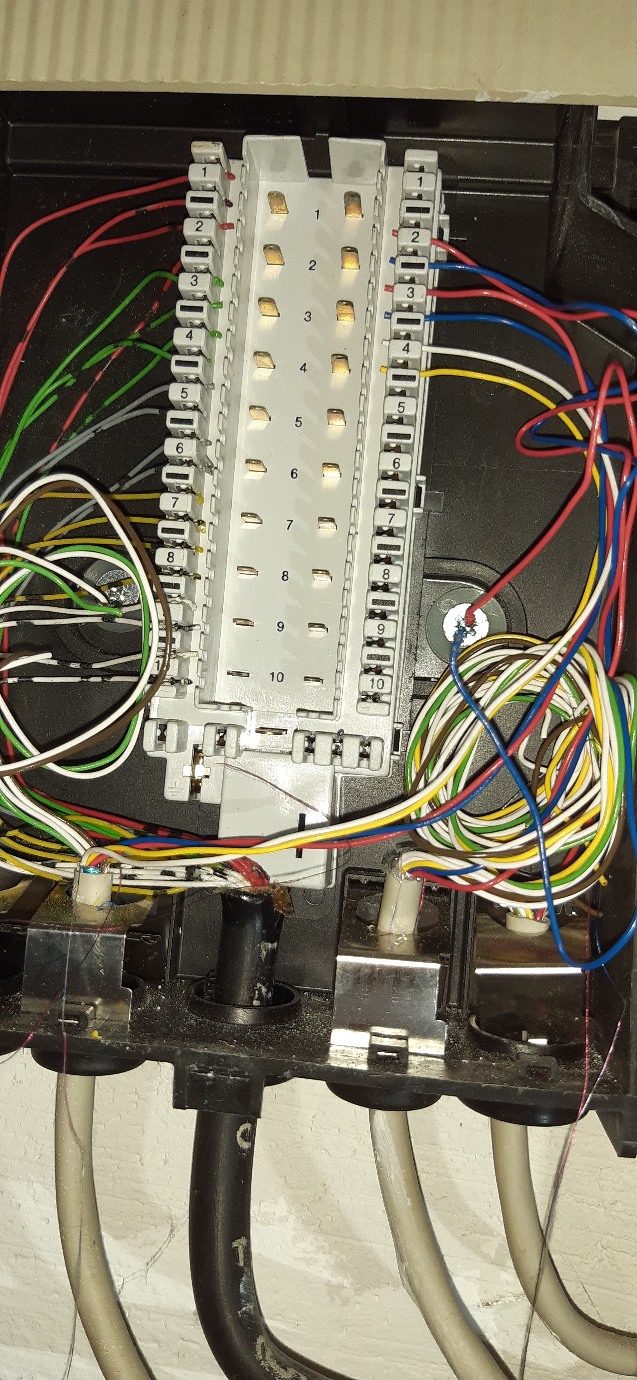

Um das beurteilen zu können, wäre wichtig zu wissen, welcher Kabeltyp verlegt ist. Wenn du die TAE nicht aufschrauben möchtest, um die Verbindung nicht zu trennen, mach mal ein Bild vom APL. Sofern es keine Unterverteilungen/Verlängerungen gibt, kommt das Kabel auch an der TAE an.
Falls möglich und für dich technisch machbar, wäre natürlich jetzt mit dem SV-Profil ein Test direkt am APL als Vergleich das Optimum.
Ich habe den APL doch aufbekommen, ich dachte der sei verplombt.
Der Techniker der Telekom meinte damals, meine Dose hinge an Stift 2.
(Im Haus sind auf jeder Seite 3 Wohnungen, der APL dürfte gemeinsam für alle sein)
Den letzten Satz mit dem SV-Profil verstehe ich nicht.
Stift 2 ist der erste belegte Stift des APL - auf 1 ist derzeit nichts geschaltet (ggf. als defekt markiert).
Leider liegt das schlechte Kabel:
https://telekomhilft.telekom.de/t5/...-Kabel-zwischen-APL-und-TAE-Dose/ta-p/3499089
https://termin.telekom.de/endleitung/
Vermutlich hat der Techniker das auch damals gemeint und sich nur unglücklich ausgedrückt. Wenn vorher schon 15 Mbit Unterschied waren, dürften es nun noch mehr sein.
Jetzt wäre natürlich ein Test direkt am APL erst recht interessant. Ein LSA-Auflegewerkzeug hast du nicht zufällig? Ich meinte mit SV-Profil, da nun Supervectoring geschaltet ist und mit einem Vergleich die Endleitung definitiv als Ursache identifiziert werden könnte.
Was auch auffällt: Die b-Ader von Stift 2 ankommend sitzt nicht korrekt. Kontakt wird sie wohl haben, weil deine Leitung sonst auffälliger wäre; das sollte aber dennoch geprüft werden.
Reaktionen: Delgado
So teuer ist das LSA Auflegewerkzeug ja nicht, ich bin mir aber nicht sicher, ob ich mich da ran traue ;)
Eigentlich könnte ich doch auch durch die Telekom das austauschen lassen, wird ja auch nicht teurer sein als ein Elektriker. Komisch, dass der Elektriker nichts von den "besseren" Kabeln wusste, so langsam weiß man nicht mehr wem man noch glauben darf.
Dir glaube ich natürlich schon :D
Viele Elektriker kennen das Problem nicht - kommt heute auch nicht mehr ganz so häufig vor, da oft einfach Cat 7 gelegt wird. Aber leider gibt es immer noch Fälle, wo auch J-Y(St)Y noch neu verlegt wird.
Ist das Kabel vom APL zur TAE denn problemlos austauschbar (Kabelkanal, Leerrohr etc.)? Sonst könntest du das selbst ziehen und dann nur von der Telekom anschließen lassen.
Reaktionen: Delgado
