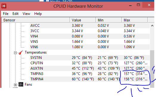

Das kann ich überbieten:
Ich würde von einen Fehler in der Software ausgehen...
vorher 122° danach 125° wird wohl nicht am geregelten Lüfter liegen. fass mal die Kühler vom Mobo an, wennst dich sauber verbrennst wirds wohl stimmen. Aber ich tippe auch auf einen Auslesefehler, da der Pc wahrscheinlich abstürzen würde bei so hohen temps.
Schaus dir an :D 140 °C und 66000 Rpm bei den Lüftern ;)
ein absolut unbedenklicher Auslesefehler. Wenn das Board denkt, es ist so warm und hat einen Lüfter, dann dreht der natürlich hoch :D

Fühlt sich fast schon kühl an. Heiß ist da gar nix. :D
Die Software liest Sensoren aus die das MB unterstützt aber nicht verbaut hat zwecks Kosten und somit kommt es zu solchen Fehlern.ü
Habe ich so gelesen vor ner Woche auf HWLuxx
Aber an der Software kanns ja nicht liegen, weil der Lüfter schon aufdrehte, bevor ich die Software zur Überprüfung benutzte.
Es müsste also schon ein Defekt an den Tempsensoren der Hardware sein. :O
