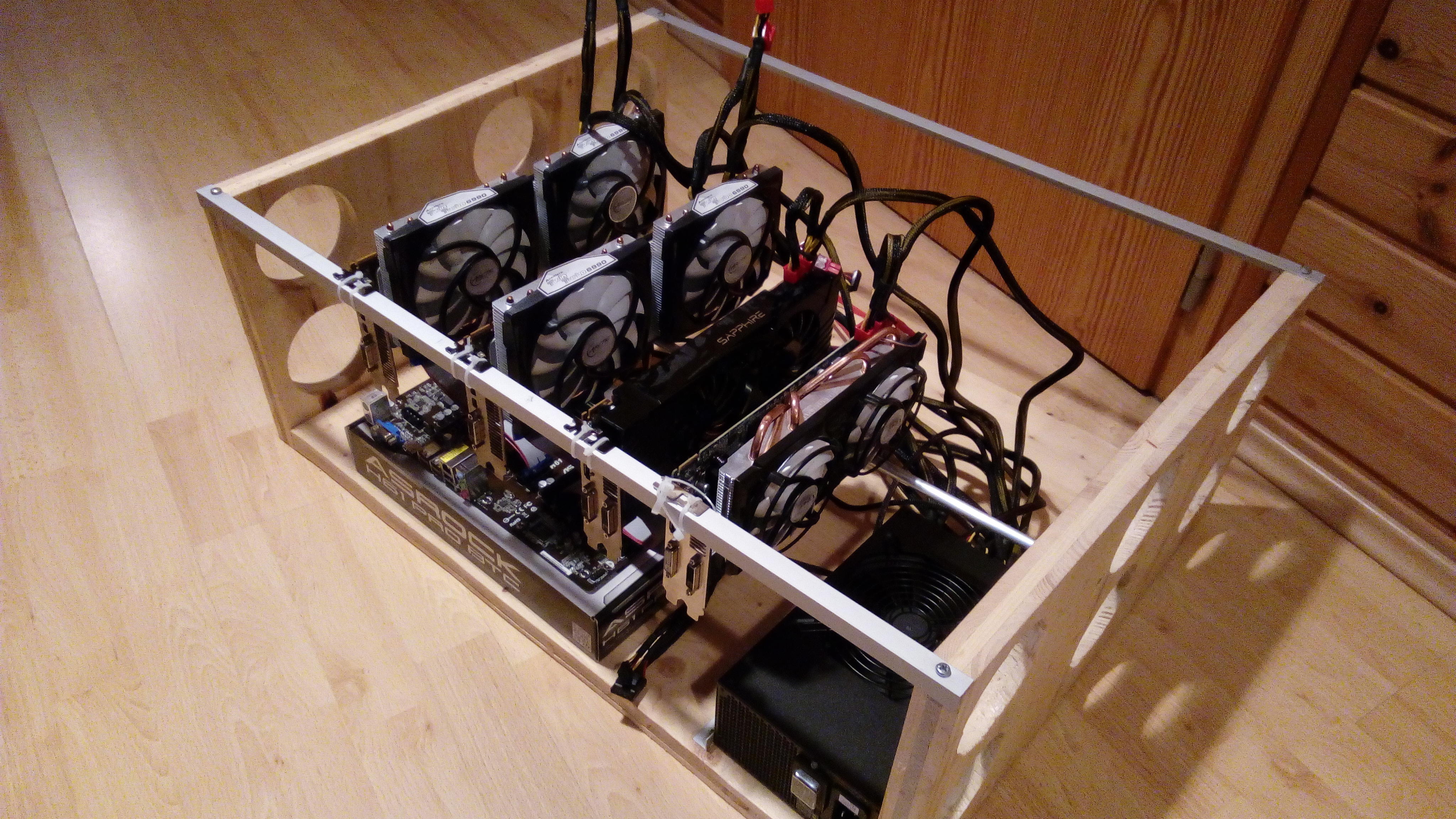

Habe einen Lochbohrer.njchw schrieb:Wie hast du die Löcher da reingekriegt? Mit einer Stichsäge?
In der Mitte ein normaler Bohrer und außen in dem Durchmesser quasi ein rundes Sägeblatt.

Das nennt man auch Lochkreissäge.

Falls das an mich gerichtet war - ich habe keine zwei linken Hände und mein Vater hat 15 Jahre als Schreinermeister gearbeitet. Der hat mir einiges beigebracht. Allerdings würde ich meine Konstruktion nicht als besonders anspruchsvoll bezeichnen.
3 Teile aus einer Platte schneiden mit der Kreissäge, mit der Lochkreissäge die Löcher bohren, alles etwas abschleifen, ein bisschen Leim und ein paar Schrauben, 2 Aluwinkel ablängen, ein bisschen Lack und schon ist man fertig.

Mit einem durchsichtigen Lack und einem Pinsel "lackiert" also gestrichen.
Muss aber ehrlich zugeben, dass das nicht so der Renner war. Ich wollte damit eigentlich eine harte, glatte Oberfläche schaffen, die nicht staubt.
Ist aber ziemlich weich - eher wie Wachs und lässt sich problemlos in großen Fetzen wieder abziehen... Da muss ich mir noch was einfallen lassen.

Habe das Gestell heute mal in einen warmen Raum gestellt - wurde schon deutlich härter.
So sieht der Hobel jetzt (fast) fertig aus.
Die CPU scheint noch defekt zu sein - bekomme aber morgen Ersatz und dann sollte alles laufen.

Ist schon alles fest.
Das Netzteil ist mit Aluwinkeln eingekeilt, die HDD ist mit doppelseitigem Klebeband aufgeklebt und das Board wird durch die ganzen PCIe riser an Ort und Stelle gehalten.
