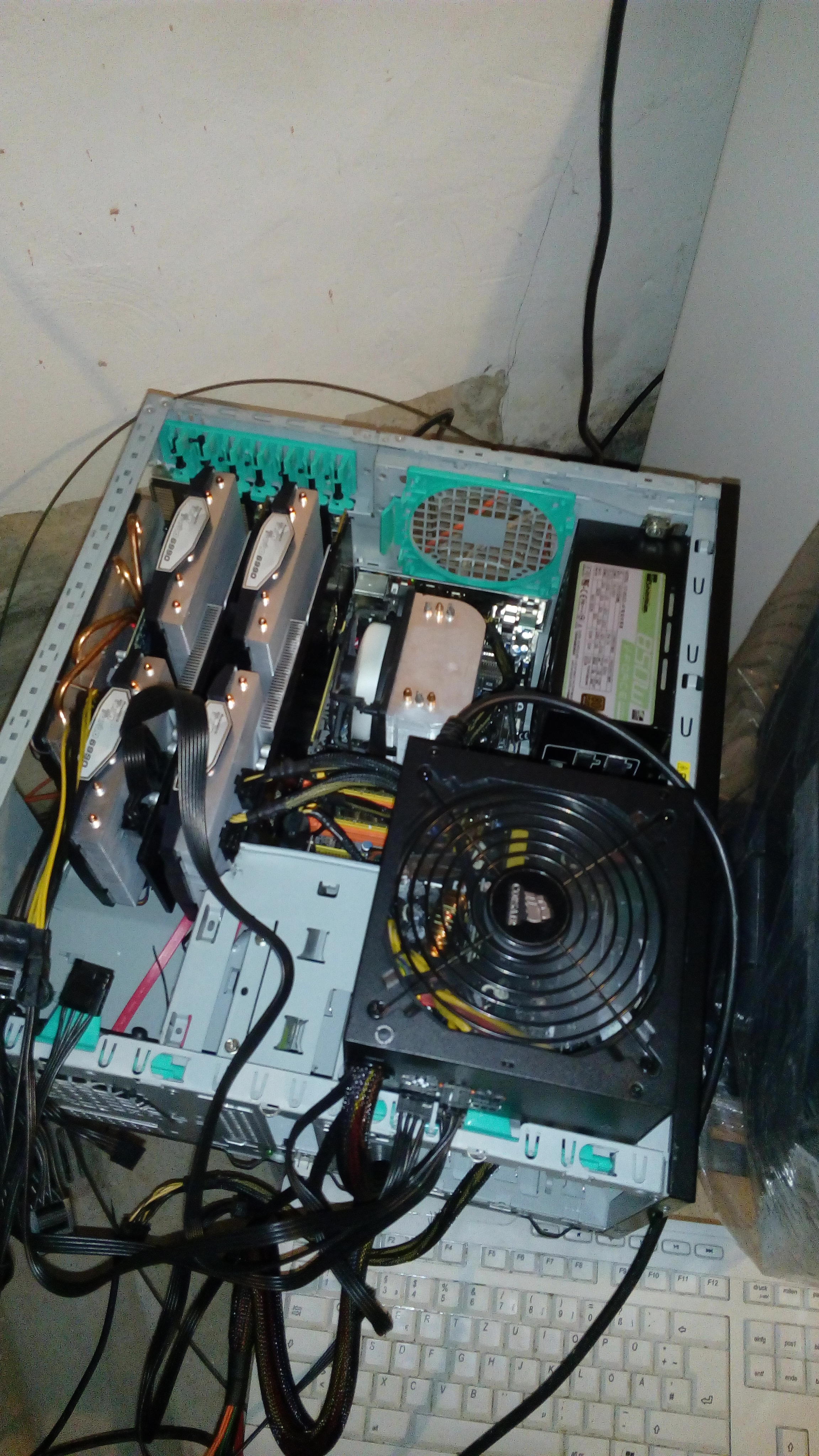

Ich werde die Seitenteile - im Gegensatz zu der Vorlage - ausschneiden - damit dürfte der Luftflow dann ausreichen.
Der Ventilator bläst genügend Luft durch.
Aktuell ist es in einem zerstückelten Gehäuse (von dem u.a. der Boden aufgeschnitten ist).
Temperaturen liegen so bei 70 - 80 Grad auf den Karten - aber das Board hat nur 3 Steckplätze, daher kommt jetzt ein neues.
Hält sich preislich auch im Rahmen... das System hatte ich schon. Lediglich ein NT musste ich kaufen und die 2 HD 6990 + Kühler wobei die auch nicht so teuer waren.
Alles in allem dürfte das System wenn es fertig ist (neues Board, neue CPU, neuer Ram + 1 Grafikkarte) so ca. 600 - 800 € gekostet haben.
Warum die Seitenteile durchlöchern ?
Bringt bei den verbauten Kühlern 0 Verbesserung, optimaler wäre es die Wärme abzuführen, was aber mit den verbauten Kühlern schwierig wird, das diese die Abwärme gleichmäßig um die Karten verteilen.
Referenzdesign wäre hier wohl die bessere Alternative, von Hinten Frischluft und dabei zusehen das die Abgeführte Luft nicht wieder angesaugt wird.
