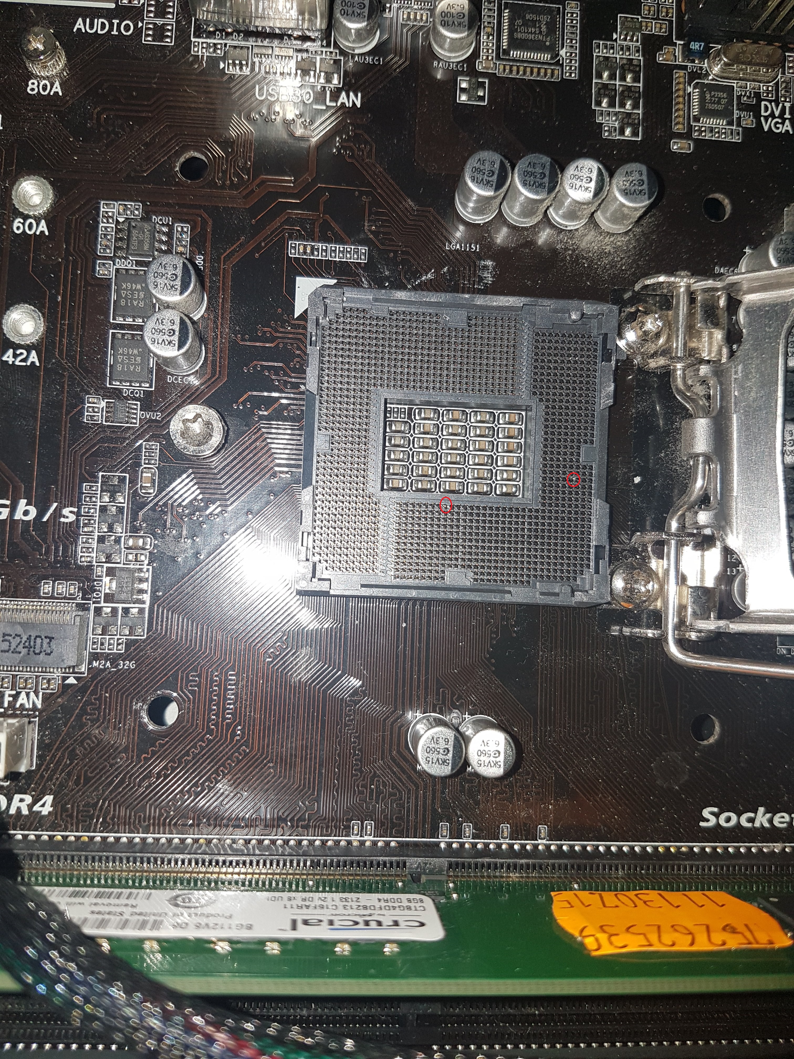

Ich hoffe das ist mit den Pins gemeint.
https://www.eteknix.com/kabylake-vs-coffee-lake-lga1151-pinout-differences-revealed/
Und wie ich gerade sehe, ist es tatsächlich so. Beim Einbau einer Coffeelake-CPU in einen Kabylake Sockel werden mehrere Pins mit Reservebelegung, Ground oder anderen Funktionen über die CPU auf VCC gebrückt. Was bei den Datenlines passiert ist schwer vorherzusehen, Aber eine Brücke von VCC nach VSS sorgt für einen Kurzschluss. Und dann ist die Frage was zuerst nachgibt. Die Spannungswandler, die CPU oder die Pins.
Und ich sehe geschmolzene Pins:
RIP Mainboard.
Mit etwas Glück hat deine "Neue" CPU überlebt, würde mich aber nicht drauf verlassen.
Reaktionen: Makso
Bild ist leider etwas unscharf aber diese beiden pins kommen mir verdächtig vor:

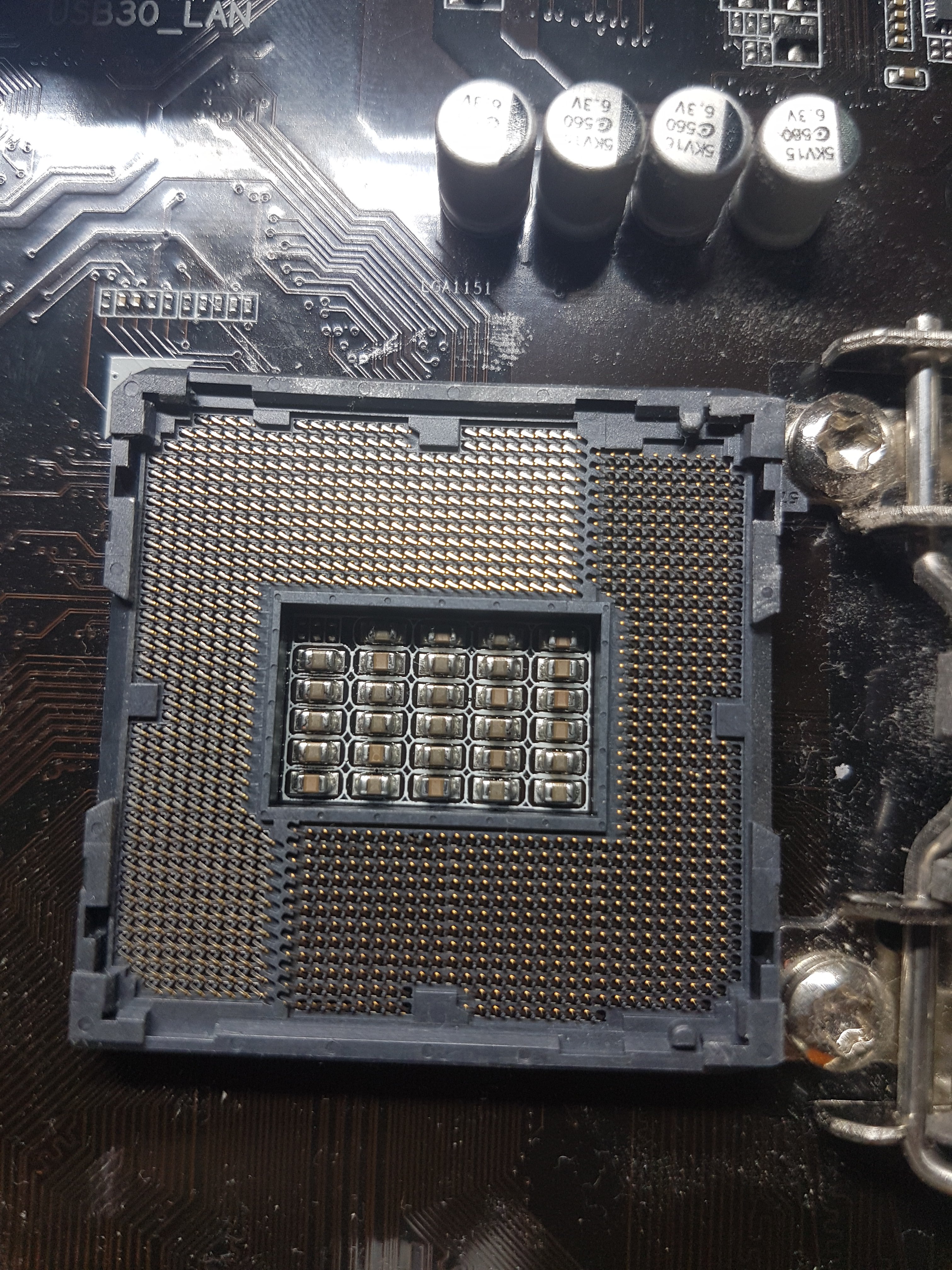

Vielleicht erkennt man da jetzt mehr

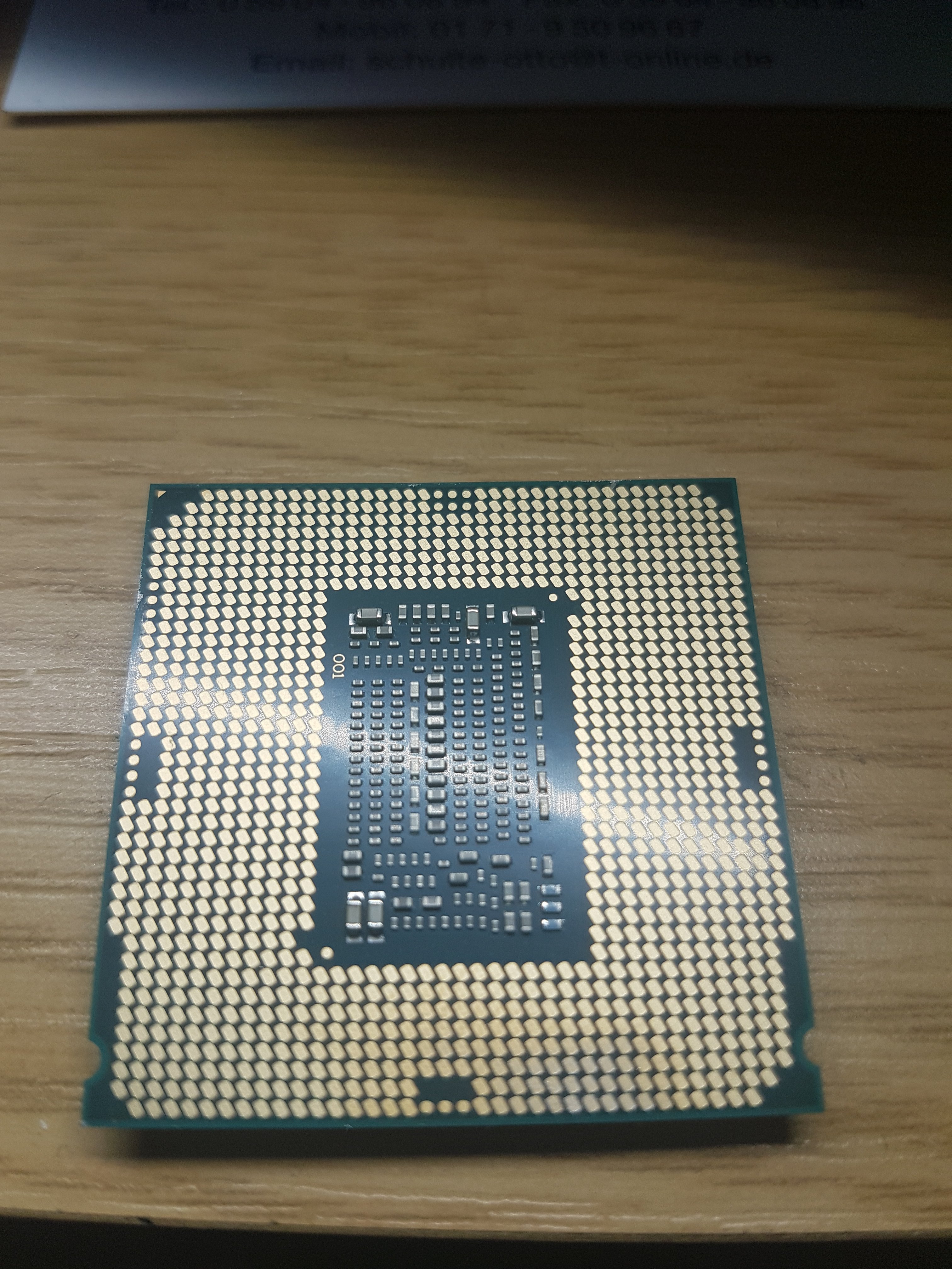

Das Mainboard kannst du leider vergessen, ist definitv durch. Mach bitte noch Bilder von der CPU, nicht das es die auch erwischt hat.
Wenn ein Pad angeschmaucht ist, ist es halb so wild, das muss die Funktion nicht im geringsten beeinträchtigen. Da wo eine fatale Beschädigung auftreten könnte, können wir nicht hinsehen. Es bleibt also nur Testen übrig.
