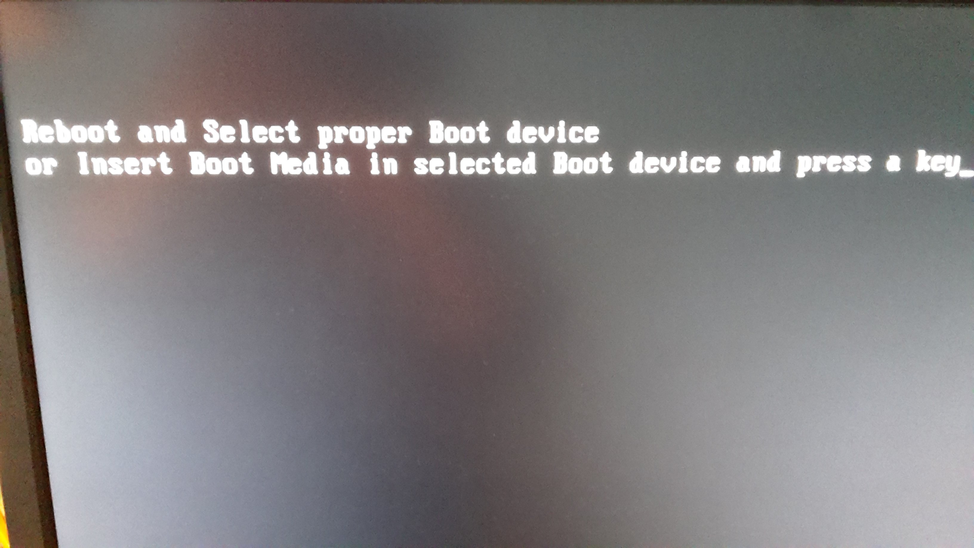

Mein Rechner ist in letzter Zeit ziemlich oft abgestürzt. Es kam immer ein bluescreen mit einem Smily und der Meldung, dass irgendein Fehler passiert ist und mein System deswegen heruntergefahren werden muss. Dabei hat der screen noch irgendwelche Daten gesammelt und als er bei 100% war, hat sich der Rechner dann abgeschaltet. Danach war es immer ein Glückslotto, ob der Rechner nochmal anspringt oder ob er in der Reparaturschleife landet. Als ich mein System gestern neu installieren wollte, wurde mir weder meine Samsung SSD noch meine Western Digital HDD erkannt. Nach mehrmaligem probieren und tauschen von Datenkabeln und Stromkabeln zur Festplatte hatte ich es dann geschafft und die neueste Windows 10 Version aufgespielt. Als ich heute Morgen meinen Desktop wieder angemacht habe, hat er meine HDD Festplatte wieder nicht erkannt, sondern immer die Meldung gegeben, dass ich ein boot–device einlegen soll und neu starten soll. Danach bin ich noch nicht mal mehr ins bios gekommen, sondern immer nur zu der schwarzen Seite mit der Meldung, dass ich ein boot-medium einlegen soll. Danach habe ich meine SSD und noch eine alte HDD probiert, aber alles ohne Erfolg. Der erkennt keine Festplatten mehr. Ist mein Mainboard kaputt? Ich hatte die Festplatten mit CrystalDiskMark getestet, die scheinen noch in Ordnung zu sein. Ist das jetzt das Ende von meinem Rechner?

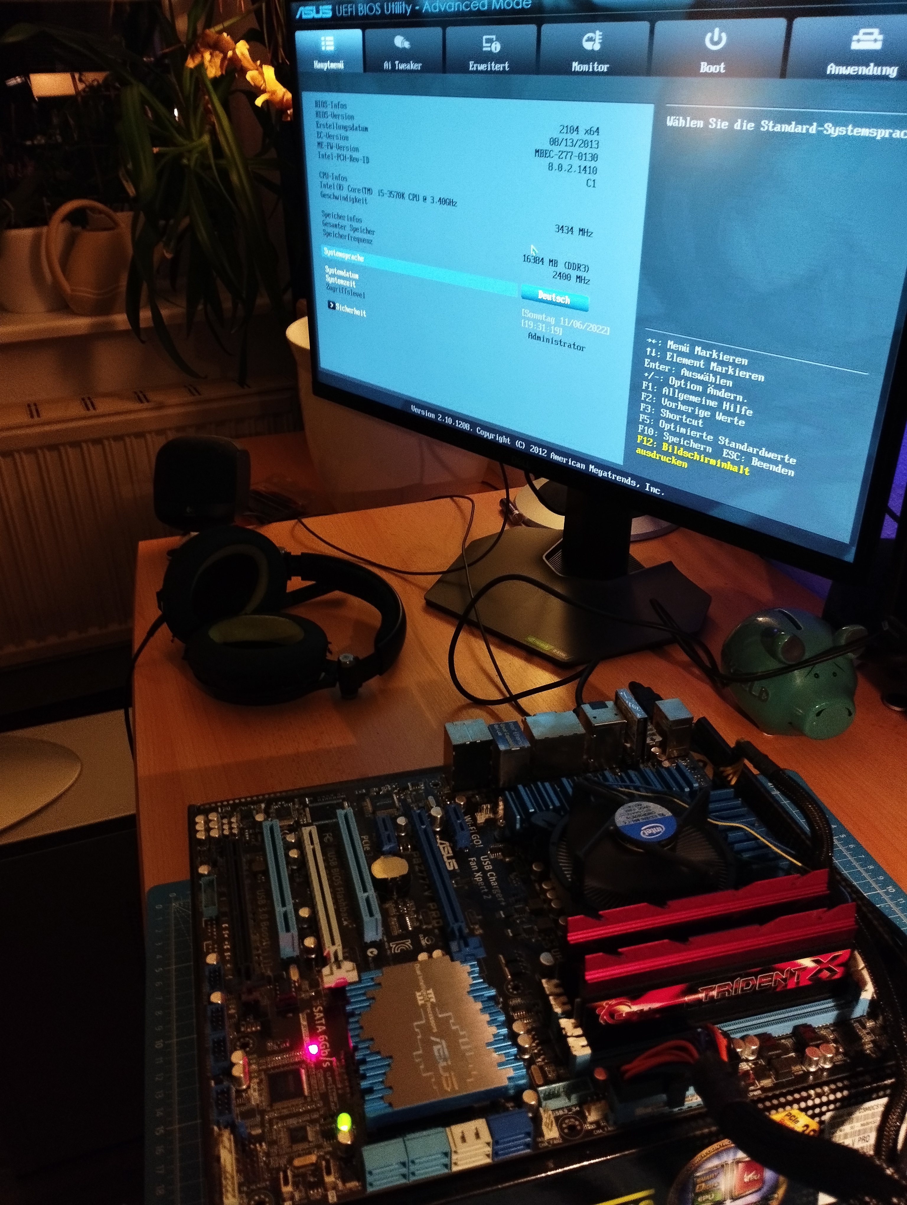

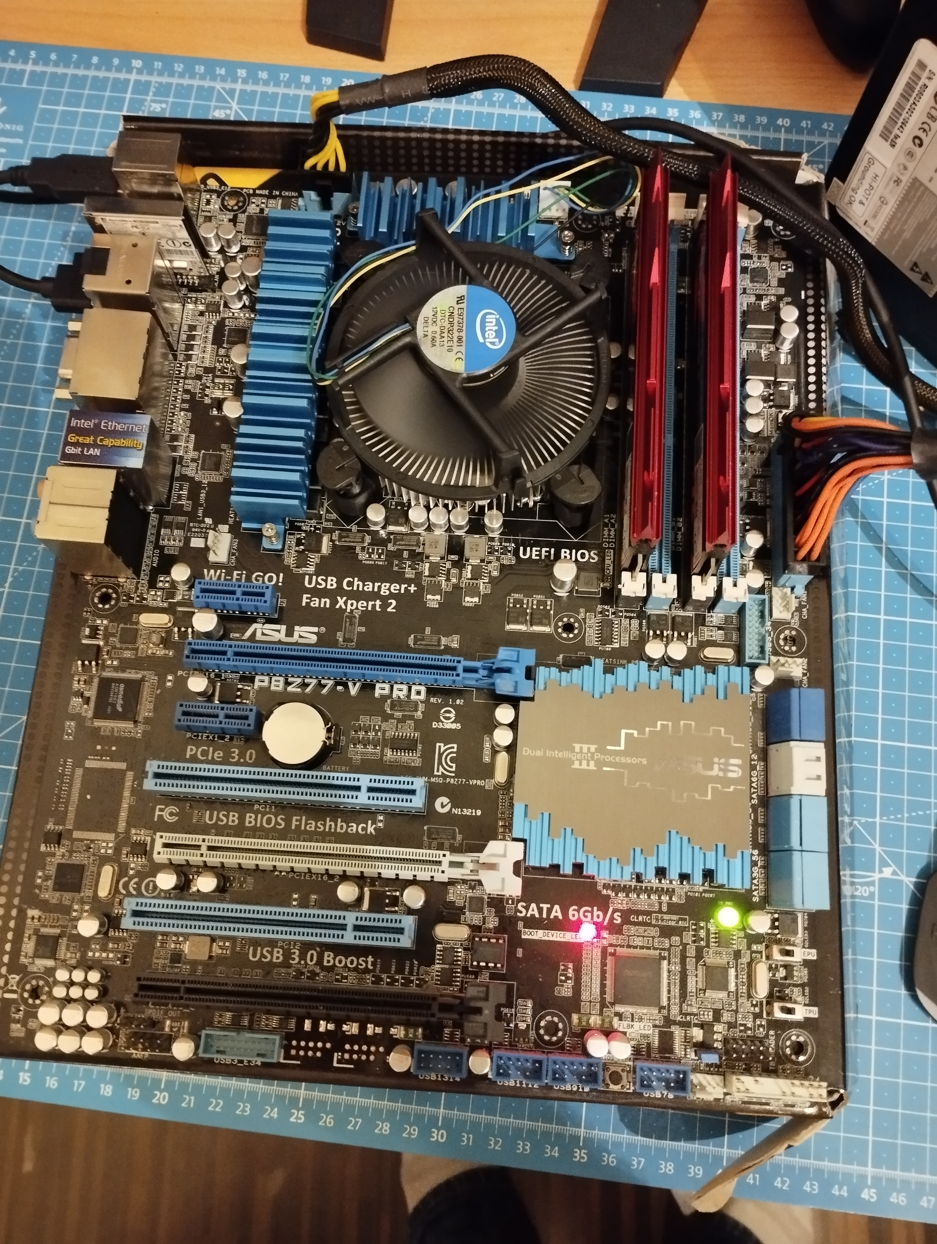

Also das Board für den Preis ist Wucher und bei einem so alten System würde ich nicht mehr so viel Kohle reinstecken. Ich hätte hier noch ein Board rumliegen Sockel 1155 mit einem 3750k darauf den wollte ich noch zu einem Linux oder Surf PC umbauen aber ich komm nicht dazu.
Edit: Ist Asus PBZ77- v Pro mit WLAN und den Original Karton hab ich auch noch. Mein Intel i7 3770 lief über 6,5 Jahre mit untervolting @4,2 GHZ ohne Probleme damit.

Bei mir kommt jedenfalls ständig die Meldung, dass ich ein Medium einlegen soll, obwohl die Festplatte angeklemmt ist und der Windows 10 Usb-Stick eingesteckt ist. Der wird zwar im bios erkannt, aber das nützt mir nichts; wenn das Mainboard keine Festplatte erkennt. Ich hatte bereits eine 2,5" HDD und eine 3,5" HDD probiert anzuschließen, aber ohne Erfolg.

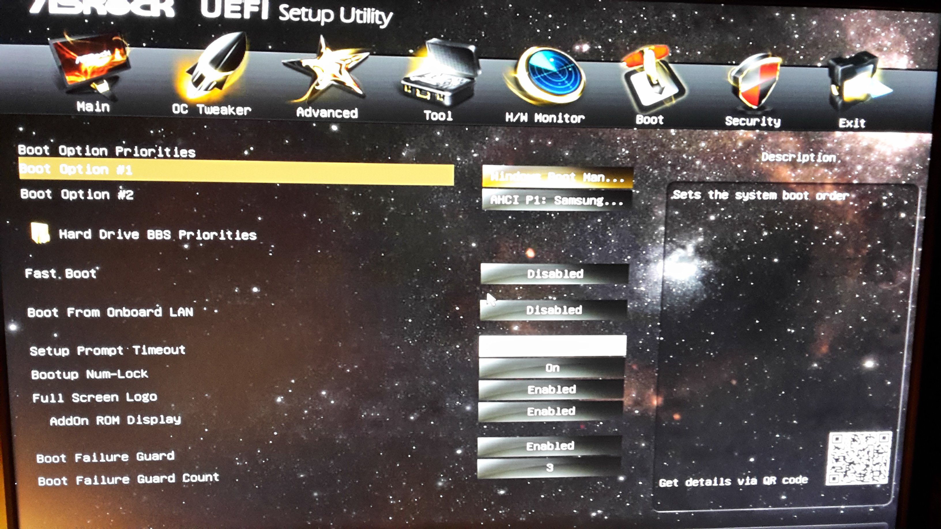

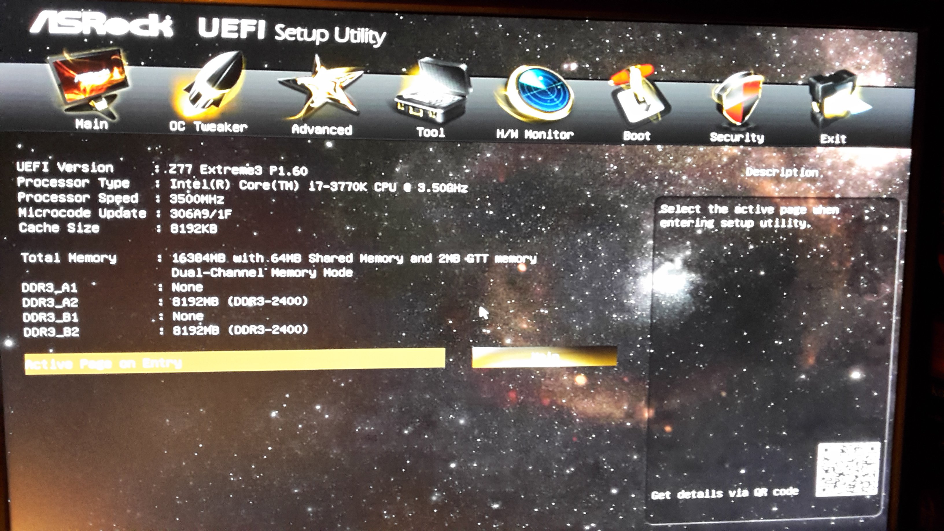

Damals gab es noch kein UEFI, als das board rauskam. Ich habe überall geguckt, auch in den boot-Optionen. Da gibt es keine Möglichkeit, zwischen csm und UEFI. Aber bitte, ich mache gerne ein Bild von der Startseite vom UEFI und auch von den boot-Optionen.

Wenn die Zeit im Bios stimmt, dann sollten die Einstellungen auch noch gespeichert werden. Mal das mit dem CSM umstellen probiert?

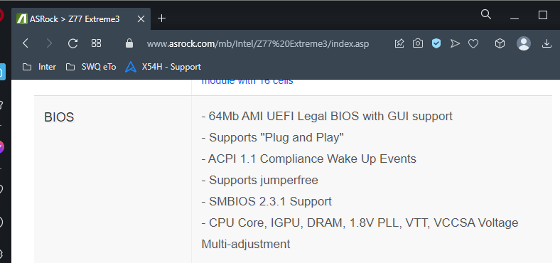

das mit dem switch csm/uefi finde ich nicht in den boot optionen. 2012 als das board ungefähr rauskam, gab es noch kein uefi und 2018 nach dem bios Update auch nicht.
