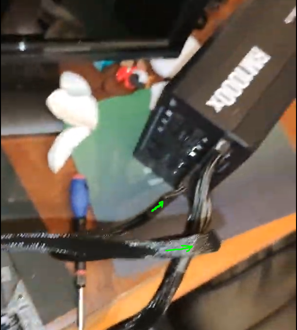

PC geht nur mit einem China Netzteil und mit komplett neuem Netzteil für 175€ gehts überhaupt nicht. Geht immer kurz an und direkt wieder aus. Siehe Video:
Siehe og. Video.

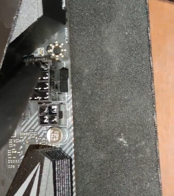

interessant wäre welche Kabel wo am Netzteil wie auch am Mainboard angeschlossen sind. Im Video fehlt nämlich die CPU 4+4 am Netzteil bzw ist nix dort angeschlossen.

Ist ein zusätzliches Kabel für den einzelnen 4er da? Was ist wenn du das 8 polige vom Netzteil aufteilst und dieses an den 4poligen anschließt? Denn damit startet es ja offensichtlich, also ist entweder ein Kurzer auf dem 8Poligen vom Mainboard oder am 8 poligen Netzteilstecker.

Du hast nur das 4 Pin in CPU_PWR2 drin, das ist aber nur für ein extra Stecker für Overclocking und so...
Der 8 Pin Stecker in CPU_PWR1 fehlt im Video.
EDIT: Ah ok. Besser mal das Video bis zum Ende schauen... ;) Nachher steckt er dann drin.
