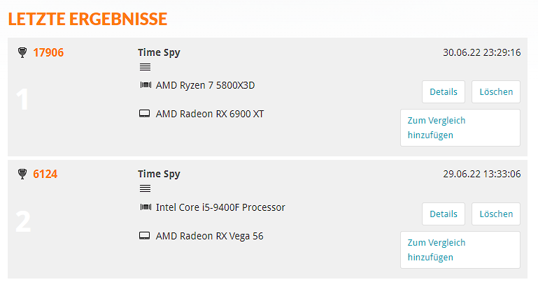

3D Mark ist durchgelaufen - man merkt hier schon einen ziemlichen Unterschied zu meinem vorherigen Setup.
  • AMD Radeon RX Vega 56
  • Intel Core i5-9400F
vs.
  • AMD Radeon RX 6900XT
  • AMD Ryzen 7 5800X3D

Hey @
RaveKev,​
vielen Dank für die Info.
Das ist ja schon mal ein riesiger Unterschied, 3 mal so viel Leistung!
Aber irgendetwas läuft da noch nicht rund, oder es ist einfach viel zu heiß, das kann bei den Temperaturen ja gut sein,
denn Dein system müsste meiner Meinung nach schneller sein.
Grafikscrore ist bei mir über 21k, könntest Du mal Details posten? Das kriegen wie bestimmt gelößt.
Viele grüße
Ps. ich vermute das Problem im Bios beim Ram, auch wenn Du den 5800X3D nutzt, 3DMark profitiert auch dann noch vom Ram.
Reaktionen: RaveKev

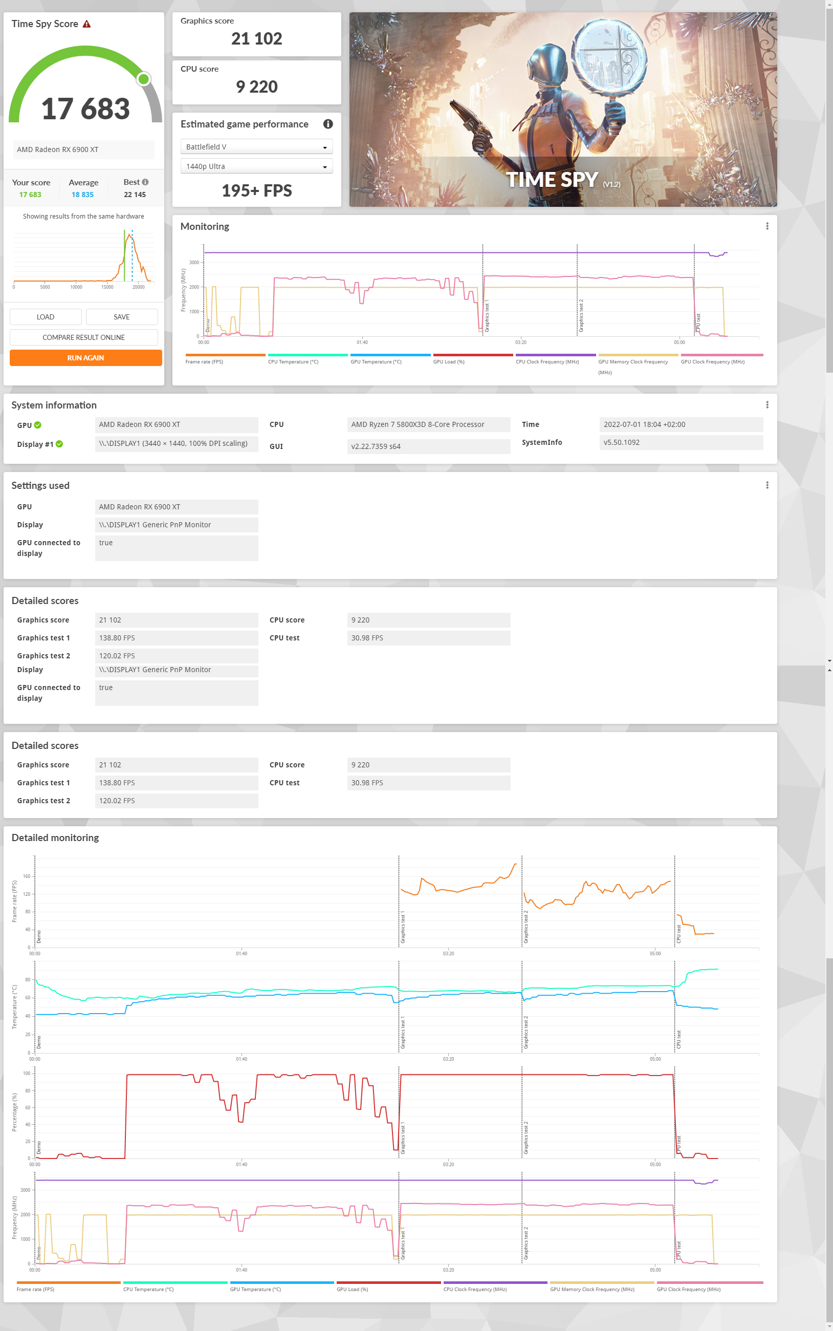

ja natürlich.. hier mal der Screenshot vom Test (dieses Mal ungültig, weil ich wohl beim Adrenalin auf eSport gestellt habe) [link]
@Lamaan
Das Netzteil das ich nutze ist das Corsair RMx Series 2018 RM750x 750W ATX 2.4
Sollten 750 Watt sein. Stecker sind eigentlich auch fest. Ich werde heute Abend nochmal ins Gehäuse kriechen und alles drücken.
@Drewkev
Der Takt und die Last der GPU gleichen sich - und ab Beginn des Grafiktests ist beides stabil. Da sehe ich das Problem nicht.
