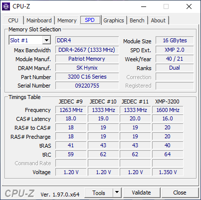

Den ersten Inditz hatte der CPUz Screen geliefert. (kein XMP profil im Ram)

zum Screenshot:
CPU-Z auf , Reiter SPD wählen - anklicken damit es das "aktive Fenster" ist
Dann einfach ALT + DRUCK auf deiner Tastatur.
Es passiert gefühlt nichts (ein Screenshot des Fensters wandert in den Zwischenspeicher)
Dann einfach hier in dein Textfeld klicken und STRG + V und zack - schon ist das Bild da

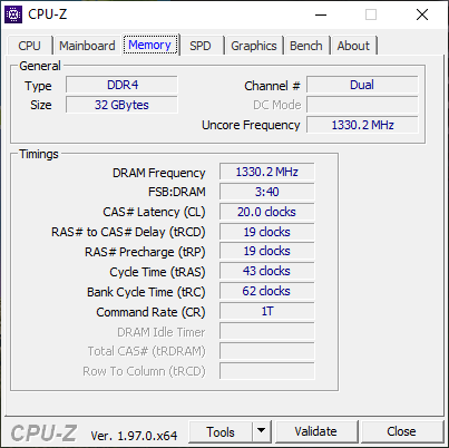

cool - kannste nochmal den Screen von Memory dazu machen ?
hast du den RAM gekauft ?
https://geizhals.de/patriot-viper-steel-dimm-kit-32gb-pvs432g320c6k-a1978686.html?hloc=de

Warum hast du nur "2666" MHz RAM gekauft?
Der 2600 Ryzen kann man manuell sehr oft auf 3200MHz anheben ohne große Probleme machbar.
Deine Timings im Screenshot sind noch sehr schlecht auch hier kann man noch viel an Leistung raus holen.

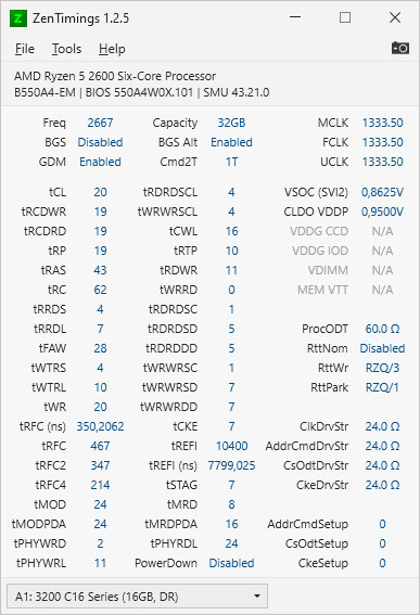

"Zen Timings" Programm mal runter laden und da einen Screenshot machen bitte!
