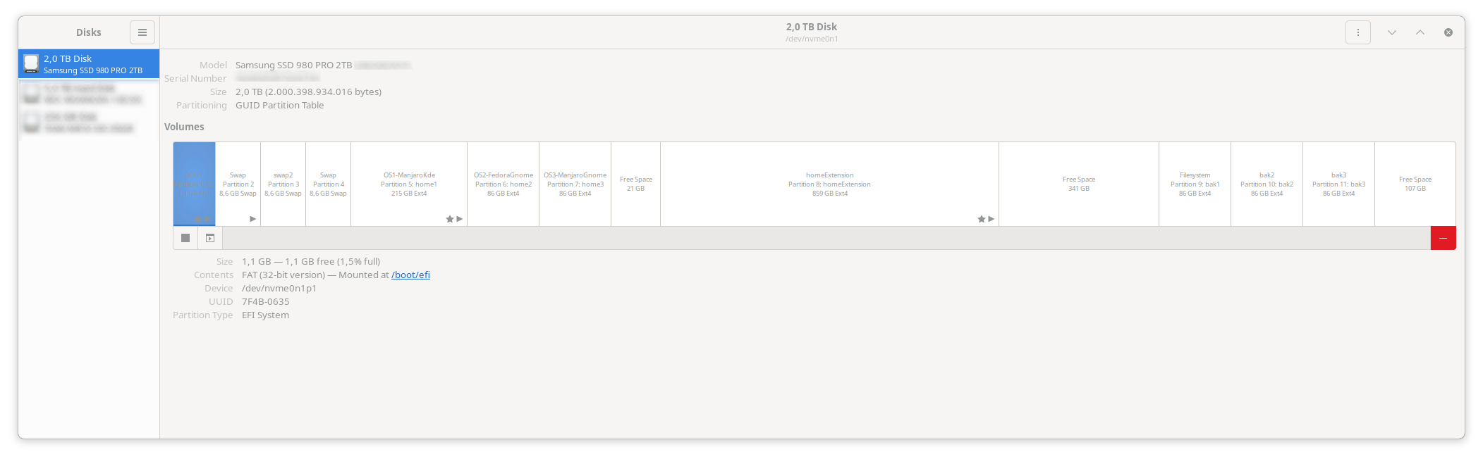

Aktuell habe ich Manjaro KDE, Fedora (ungenutzt) und Manjaro Gnome (ungenutzt) parallel installiert. Jeder hat eine eigene SWAP und Root Partition. Ich habe noch eine große Partition für eigenen Dateien. Letztere war gedacht von allen zugreifbar zu haben. Dorthin sind auch alle Dokumente usw, die dann durch links in den Home Folder gelinkt werden.

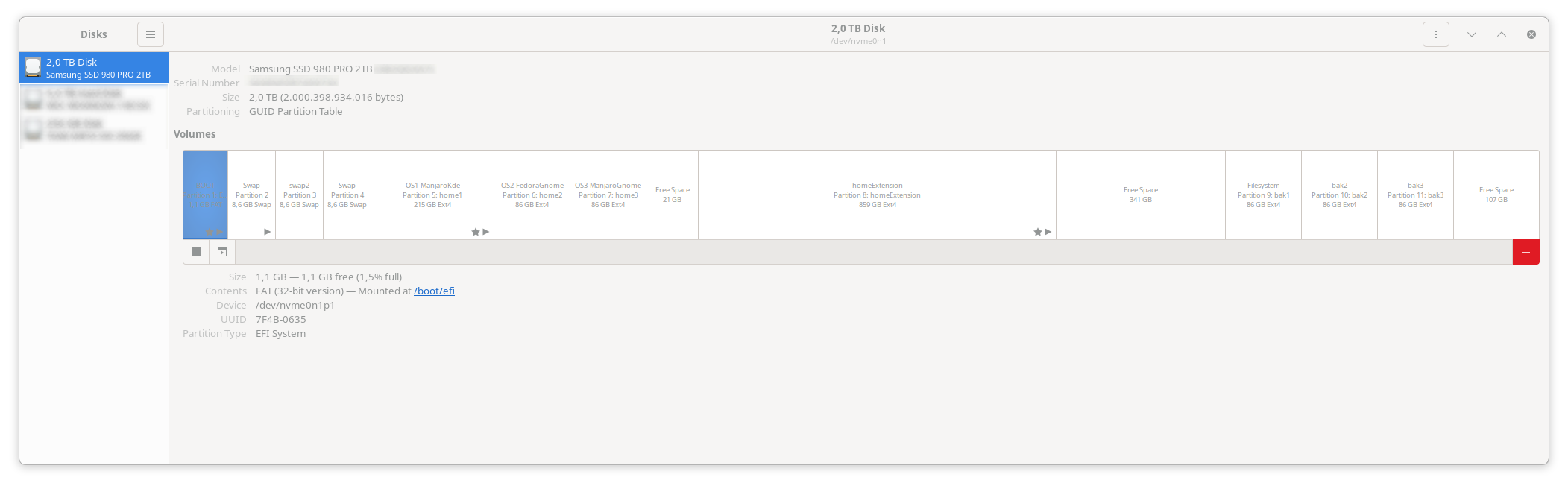

Ich habe einen Screenshot meiner aktuellen Partitionen angehängt. Diese habe ich damals alle manuell angelegt. Muss mich an das alles wieder erinnern.

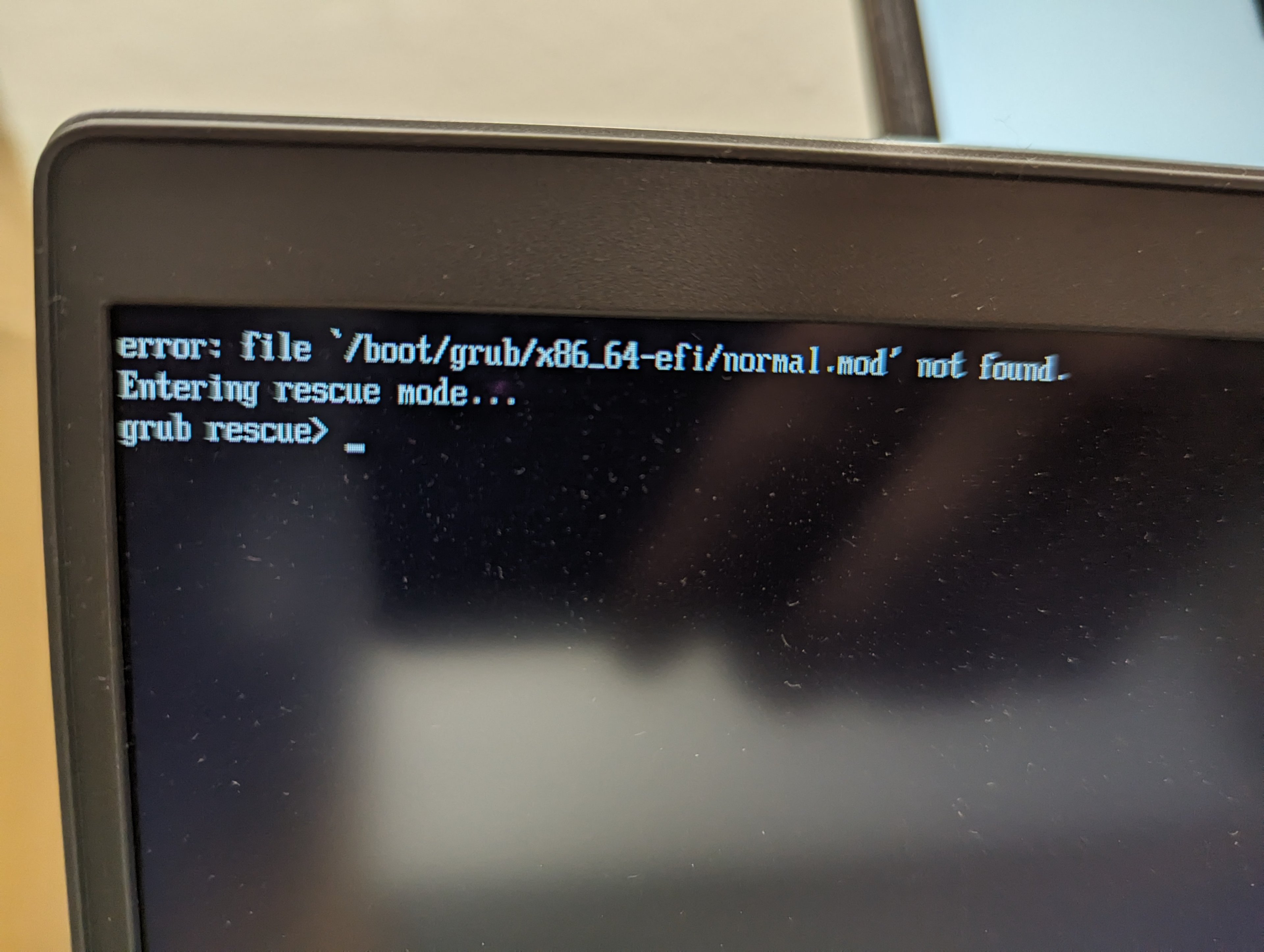

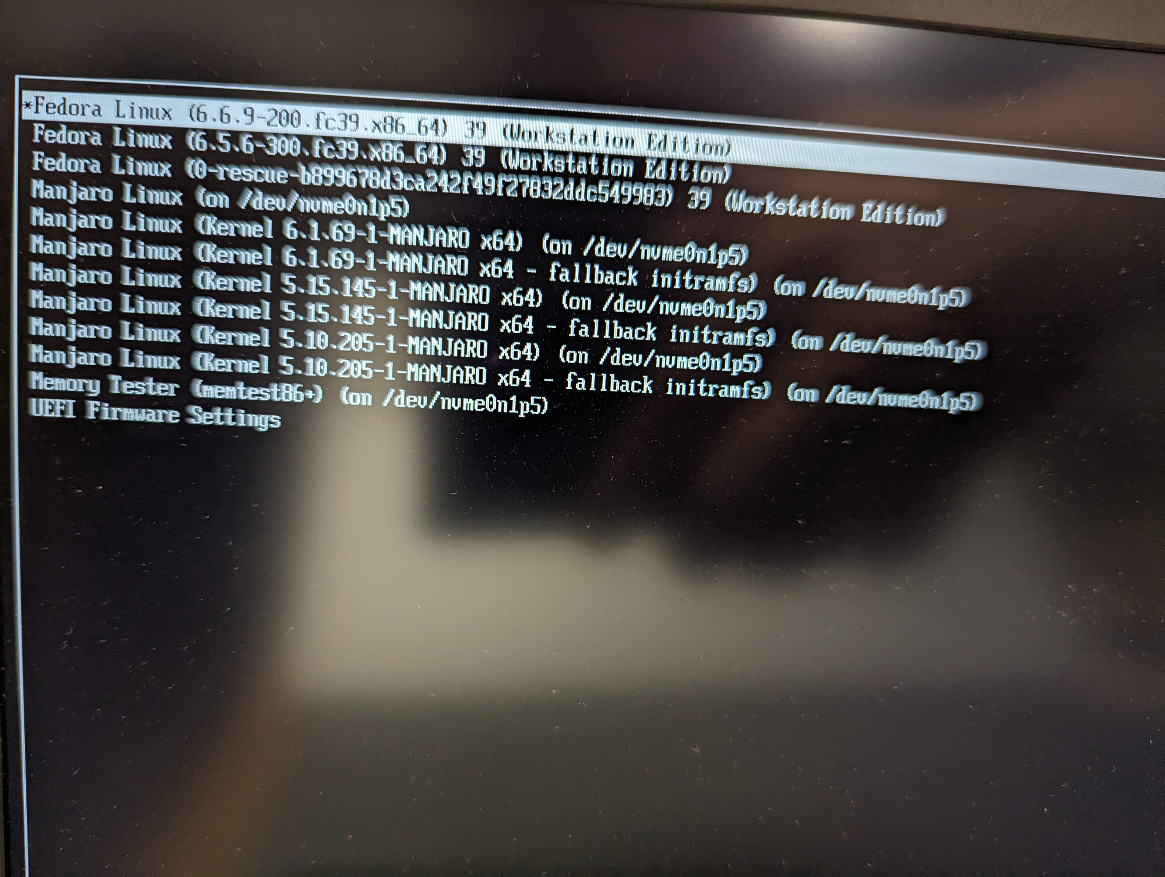

Habe nun Fedora installiert und komme nicht mehr in meine Manjaro Installation rein..
Edit: Geht nur über fallback inittamfs (was auch immer das ist 🤷‍♂️)
