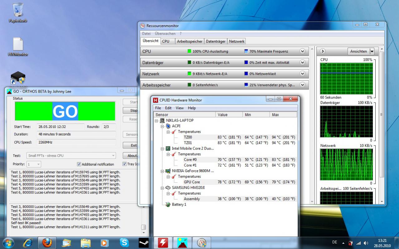

Da ich bei Bad Company 2 massive fps einbrüche alle 20-30 sec hatte unabhängig von der aktuellen Spielsituation habe ich gemerkt dass der Computer sich aus Überhitzungsschutz runtertaktet.
Nun habe ich das Ding zerlegt, die alte Wärmeleitpaste entfernt und neue drauf gemacht. Kühler wieder schön fest geschraubt und zusammengebaut. Kabel habe ich keine Vergessen anzuschließen.

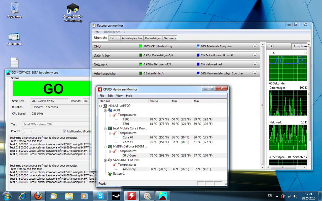

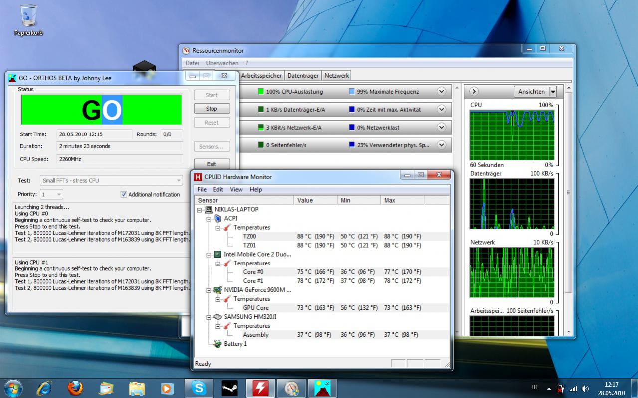

Nun ist mein Laptop undglaublich leise ( ja, Lüfter dreht) aber sobald er unter vollast Gerät wird er unglaublich heiss ( siehe Screens ) aber auch kein Stück lauter. Stattdessen taktet er sich wieder runter. Man merkt schon wie der Lüfter ein bisschen schneller dreht, aber er kann definitiv mehr !
Ich weiss nicht mehr was ich tun soll um die Temperaturen in den Griff zu bekommen ohne dass sich der Laptop dauernd runtertaktet. Kuftzirkulation ist auch gut ( besitze das Logitech Alto Connect ).
Vielleicht noch wichtig: nicht nur die angezeigten Temperaturen sind hoch, sonder er fühlt sich auch extrem warm an ( das heisst doch dass die Wärmeabgabe von den Chips auf den Kühler funktioniert, oder ? )

Die Temperaturen sehen aber eigentlich recht normal aus finde ist. Sicher, dass er runtertaktet? Das erkennt man eigentlich in Speedfan beim Temperaturdiagramm recht gut, wenn das bei nem Belastungstest gezackt ausfällt.
Mein Acer 5930G mit recht ähnlicher Ausstattung hat unter Last ohne Kühlpad gut 90-95°C CPU und GPU, sodass es erst mit Kühlpad und am besten noch Undervolting nicht mehr runtertaktet automatisch.

ich merke es anhand des ressourcen manager wenn die blaube cpu linie abfällt bedeutet das anscheinend dass es runtertaktet.
und an der performance merke ich es am meissten. was so extrem heiss wird sind die TZ 00 und TZ 01 ....
