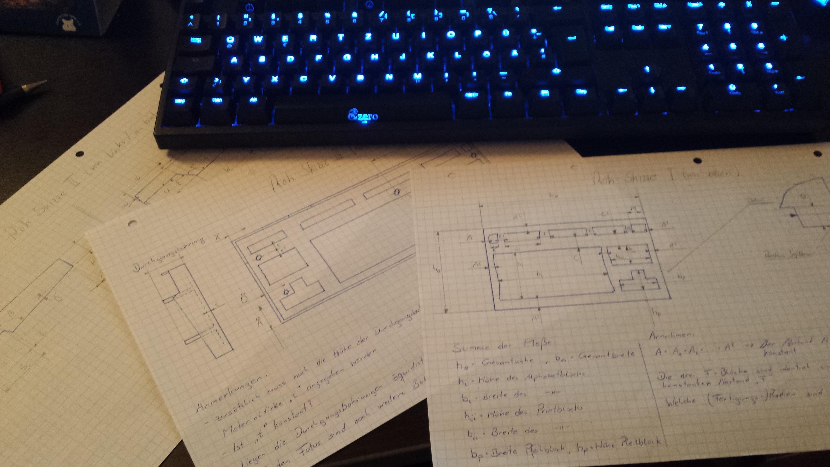

So hier mal ein kurzes Update was das Re-engineering für c137 angeht :D
@c137: Die Skizzen scanne ich morgen ein und schicke sie Dir via PN. Möchte noch mal ne Nacht drüber schlafen und morgen frisch drauf schaun.
MfG tb

Wow, du machst dir echt Mühe. Ist ja super :daumen:
Ich hoffe, dass ich diesen Ansprüchen dann auch gerecht werde...

@bnoob: Danke für das Kompliment. Das Ding gabs auf Empfehlung von hier :)
@c137: Die Ansprüche hast ja letztlich immer noch Du bzw. die CNC Fräse
MfG tb
