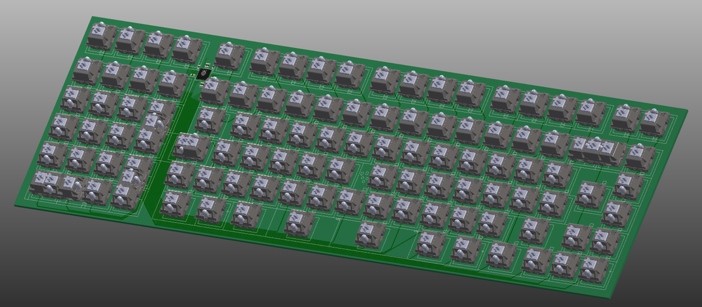

Das Layout habe ich mit keyboard-layout-editor gemacht ja. Die Positionierung der Schalter ist bei mir kein Problem, das habe ich schon teilweilse erledigt (siehe Bild, da habe ich aber nur die Matrix und dessen Verdrahtung fertig. Die Controllerschaltung, Stabs, Switchrotierung teilweise und noch allgemein mechanisches Zeugs usw. muss ich noch machen)
Danke für das Plate-Tool, das kannte ich noch nicht, ist vielleicht eine Alternative zu diesem hier. Ich kann es aber auch relativ einfach direkt mit der Platine generieren, wenn ich das mit dem Schalter-Footprint verbinde auf einer anderen Ebene.

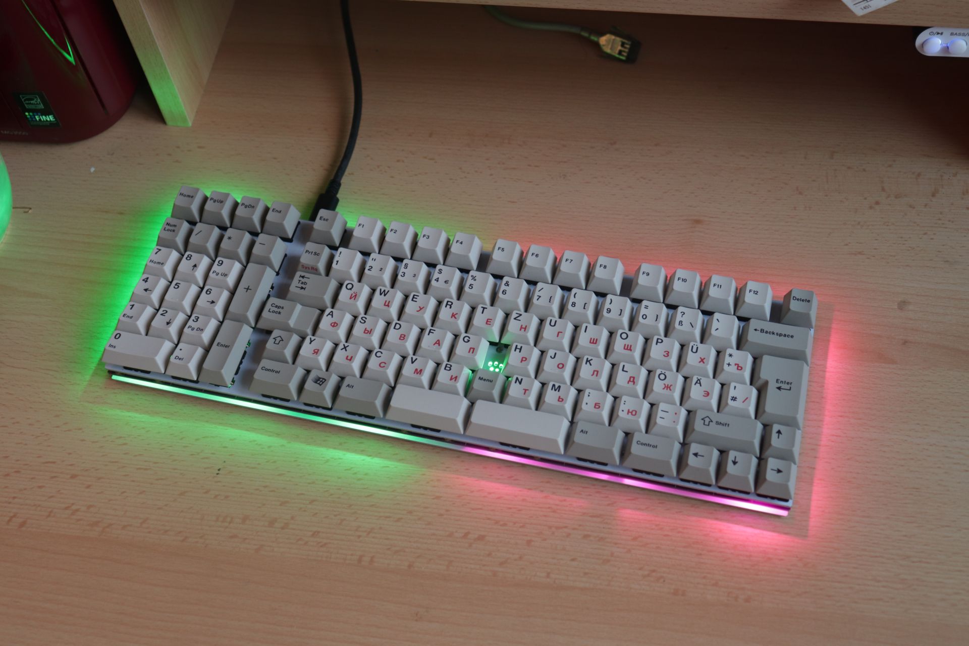

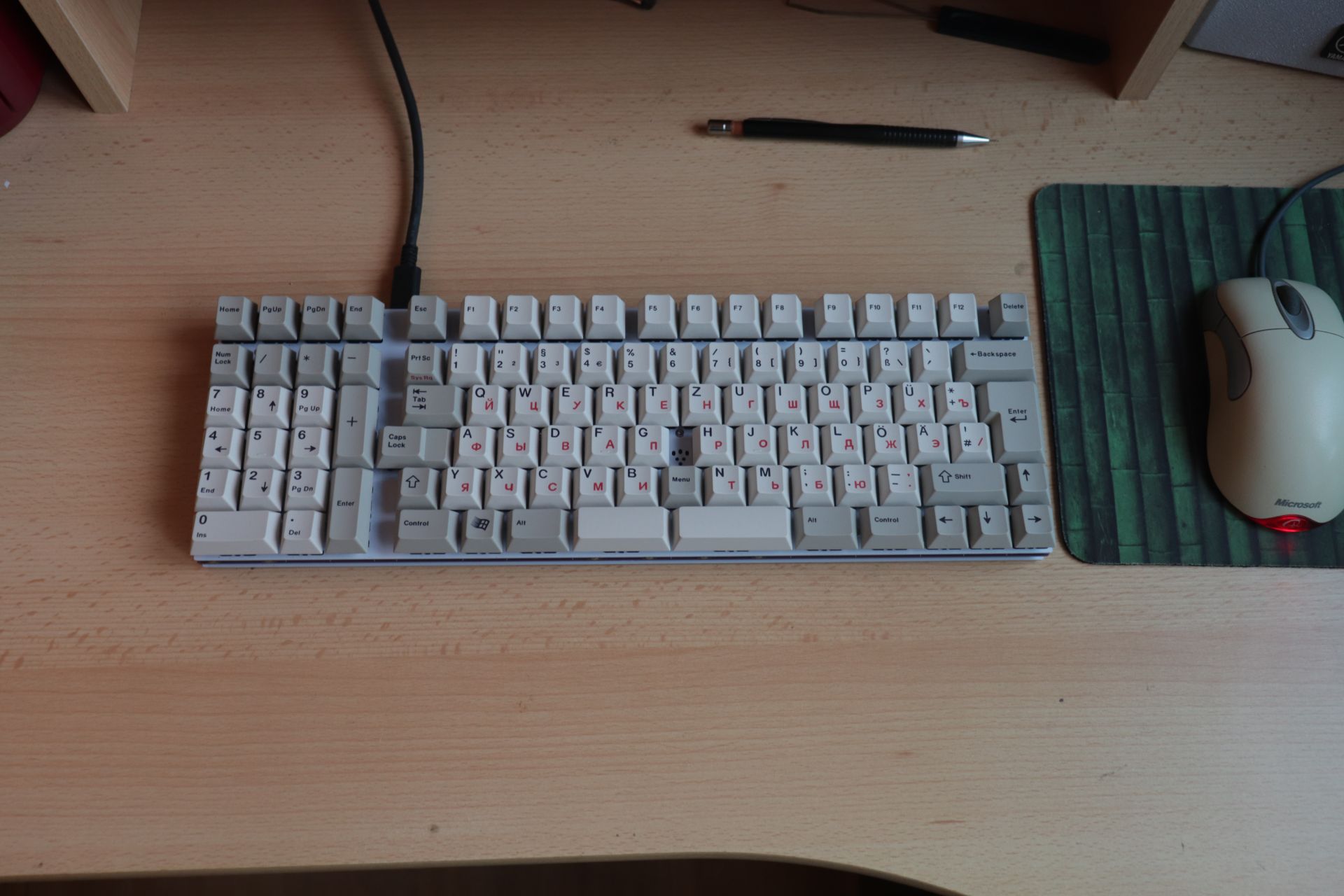

Neues zu dem Projekt: Lange ging nichts, dann habe ich es fertig gemacht und jetzt schon ein paar Monate am Laufen.

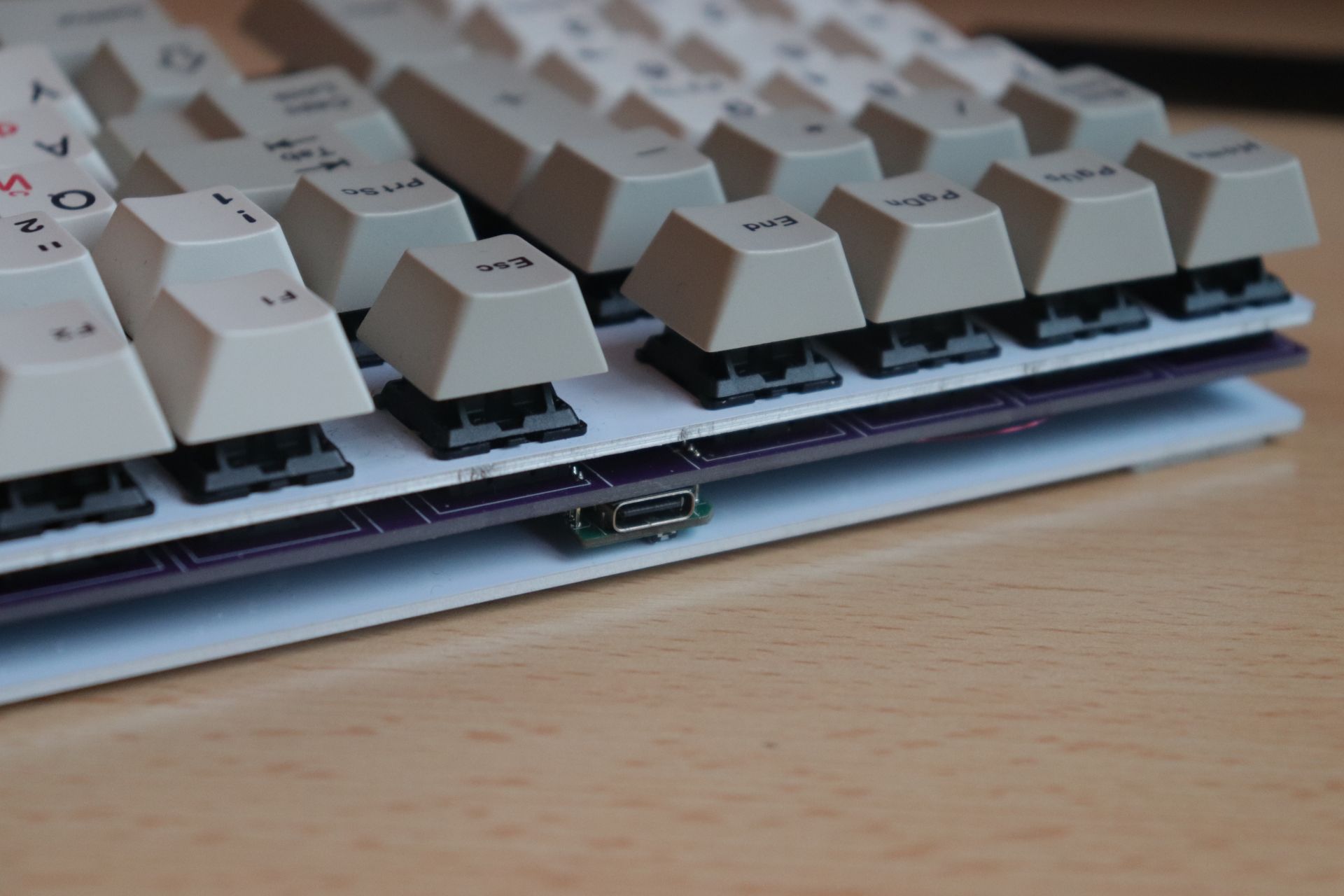

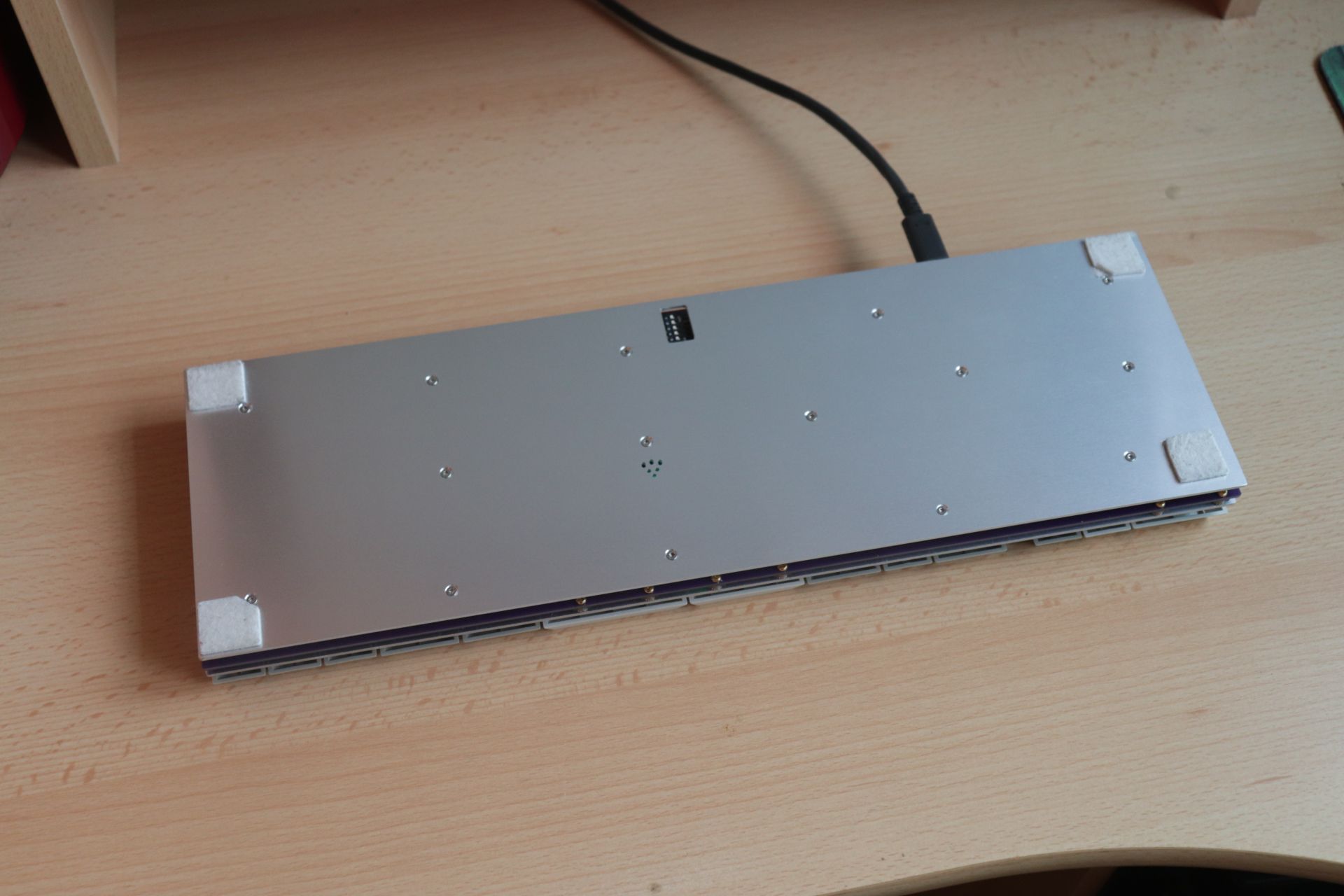

Das ganze ist jetzt aufgebaut mit einer Aluminium-Grundplatte, mit Abstandshaltern drauf dann die Platine montiert und die Schalter-Plate ist nochmal eine Alu-Platte (beide Alu-Platten habe ich einfach aus dem EDA-Programm als Platine exportiert und bei JLCPCB als Aluminium-IMS-Platine bestellt). Der Mikrocontroller (RP2040) sitzt auf einer eigenen kleinen Platine, die ich angelötet habe. Das Layout habe ich mit KMK gemacht.
Wie erwartet sind die Pfeiltasten ein bisschen merkwürdig zu bedienen. Da mache ich in der nächsten Revision eine Spalte rechts dazu, damit die Pfeiltasten normal sind und darüber noch Bild hoch/runter, Pos1 und Ende Platz haben, dann können die 4 Tasten über dem Nummernblock Medientasten oder so werden...
Das spiegelsymmetrische Staggering ist sehr angenehm, mir graust es immer wieder, wenn ich eine normale Tastatur bedienen muss.
Der Nummernblock ist auch ein ungewohnt zu bedienen, aber den verwende ich sowieso nur für Makros/Hotkeys. Dafür ist die Maus schön nah.
Ich verwende ja sowieso das Neo2-Layout, mit der zweiten Mod4-Taste (linke Leertastenhälfte) ist das auch nochmal angenehmer.
Die LEDs kann ich mit dem Dipschalter auf der Unterseite einstellen, jede Hälfte und das Logo in der Mitte jeweils in Pink oder Grün (oder beides).
In der nächsten Revision bestelle ich aber alle Platinen mit schwarzem Lötstopplack, das sieht glaub wertiger aus.
