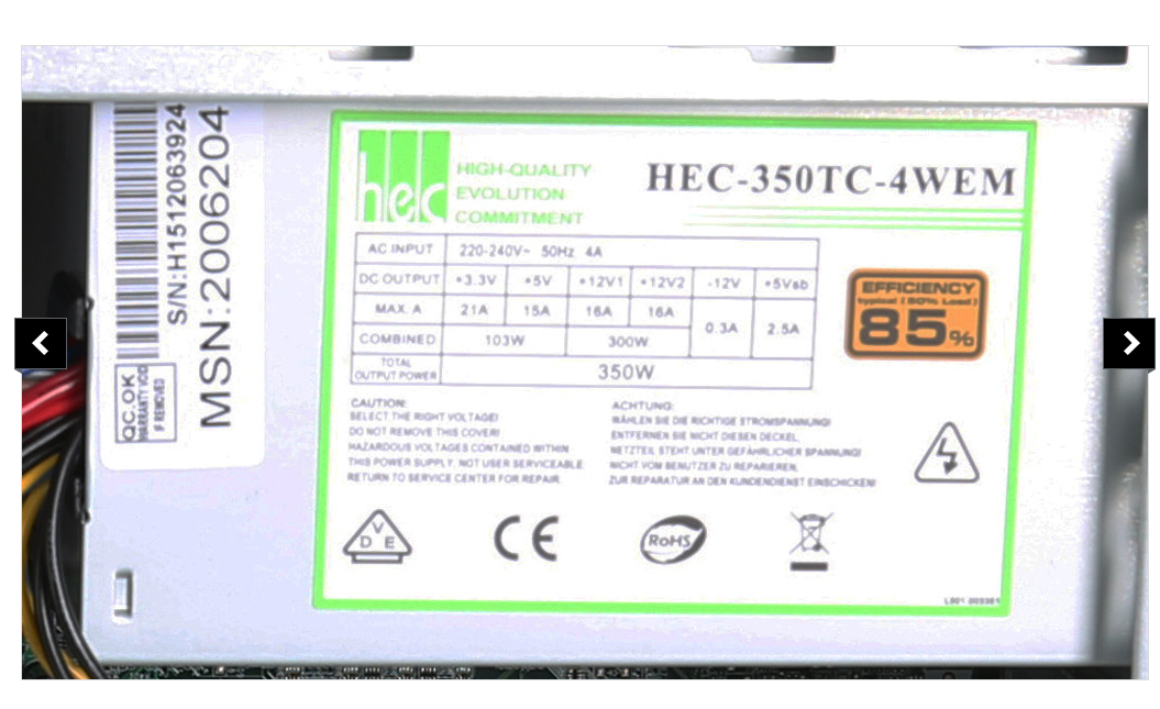

"maximal 350W" beim Netzteil heißt leider erst mal gar nichts. Die Angaben der computerbild sind mit Vorsicht zu genießen. Wichtig ist, was auf der 12V-Schiene möglich ist, d.h. man bräuchte mal die Angaben auf dem Netzteil.
Hab die Angaben vom Netzteil mal recherchiert, sogar von Computerbild... netzteil medion.png
Grundsätzlich ja. Allerdings ist das ein aktueller Skylake Core i3 auf einem minimalistischen mATX Board. Eine zusätzliche dGPU bis 150W TDP sollte hier selbst ein günstiges 350W OEM NT vor keine Probleme stellen.
Edit: Mit Blick auf die Angaben von oben habe ich hier absolut keine Bedenken.
Stimme ich zu , es giebt schlechtere NT als HEC , da sollte eine 960 GTX schon möglich sein .

@Netzteil: "Total Outputpower 350W"

dazu eine SSD mit 120 GB eine 2 GB HDD und ein HEC Netzteil mit 1 x 6 Pin Stromanschluss .
Gut ja das Netzteil ist nicht so bekannt aber für Grafikkarten wie eine 270 / 370 AMD oder 950 / 960 GTX ausreichend .
