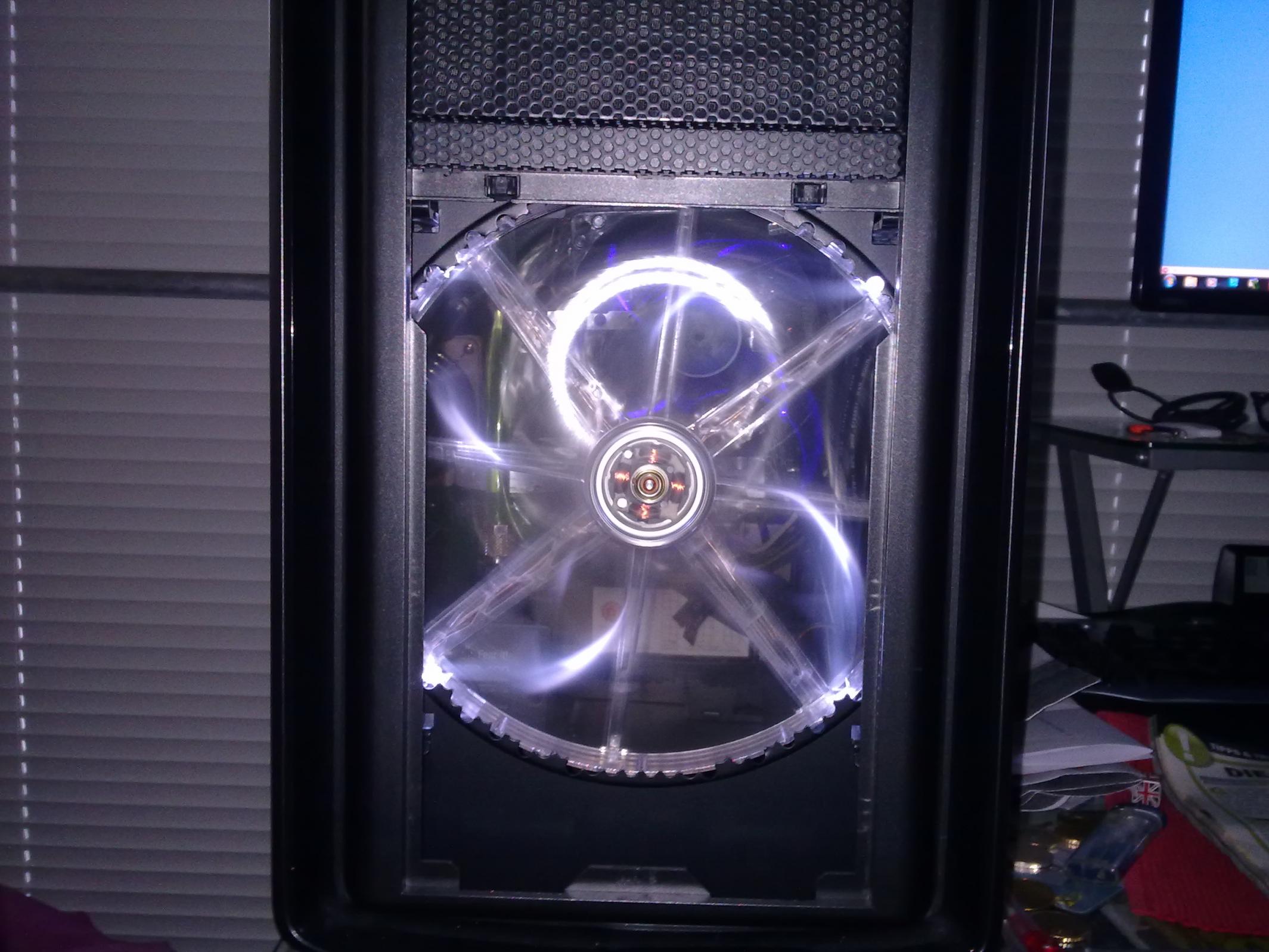

An das hab ich auch schon gedacht und habs auch oben irgendwo angeführt und verlinkt.Nur hab ich kein Lüftergitter mehr hinter dem Staubfilter und die Festplattenschächte hab ich auch komplett ausgebaut.Die Festplatten hab ich in die 5,25" Schächte verfrachtet.Das hab ich deswegen gemacht damit die 2 470 GTX
genug Frischluft bekommen und seit dem sind auch die Temperaturen viel besser.
Hier noch ein Foto von meiner Front ohne Staubfilter:
