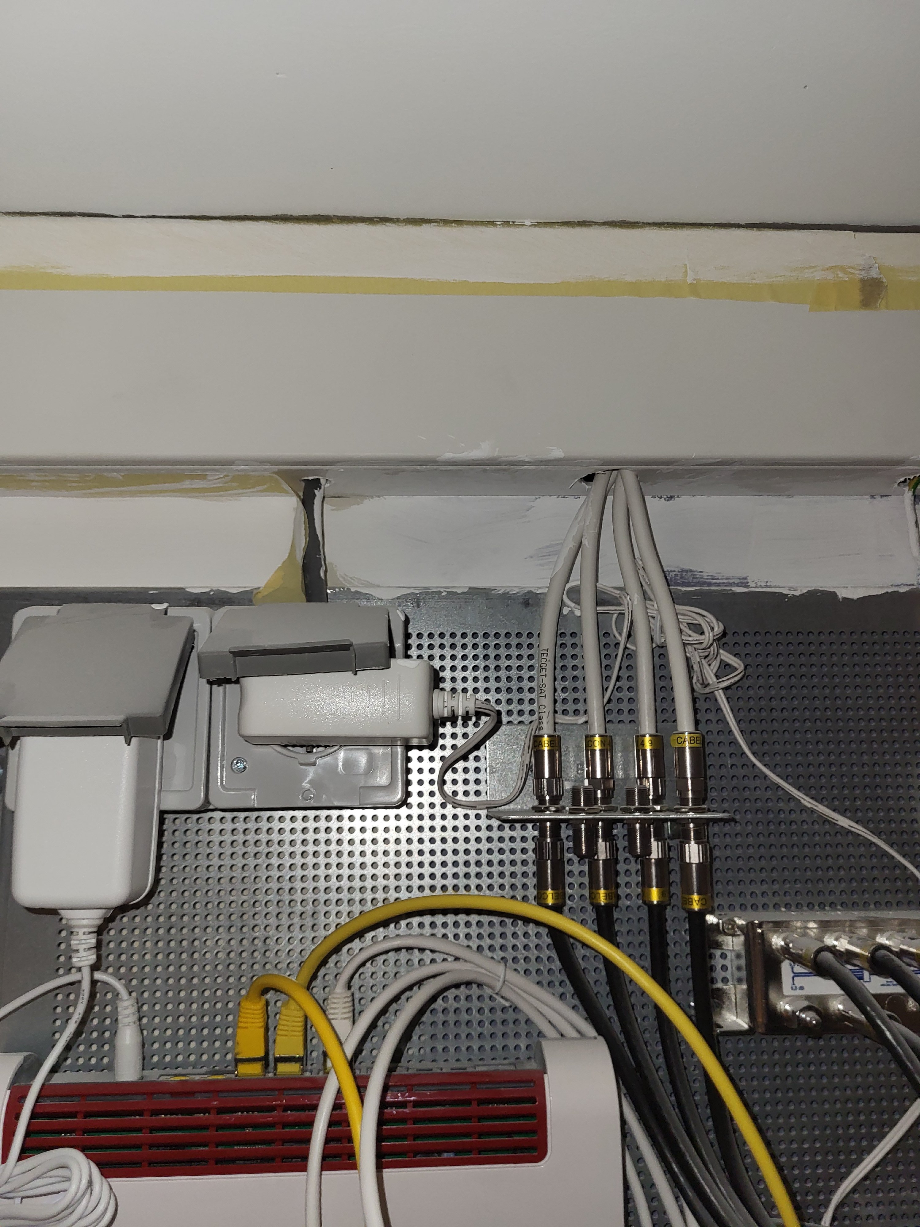

Das Kabel endet auf jeden Fall im Keller im Technikraum. Ergo müsste es von dort in die einzelnen Räume verlaufen nach meinem Verständnis. Ich habe mal ein Bild von den beiden Leerrohren im Technikraum hochgeladen, das weiße Kabel ist das SAT Kabel und sollte doch relativ einfach durch ein LAN Kabel ersetzt werden können ... hoffe ich zumindest.
Auf dem Foto sind zwei SAT-Kabel. Sind das alle SAT-Kabel? Weil wenn du 3 Stockwerke, aber nur 2 Kabel hast sieht das nach einer Reihenschaltung aus, was die Sache verkompliziert.

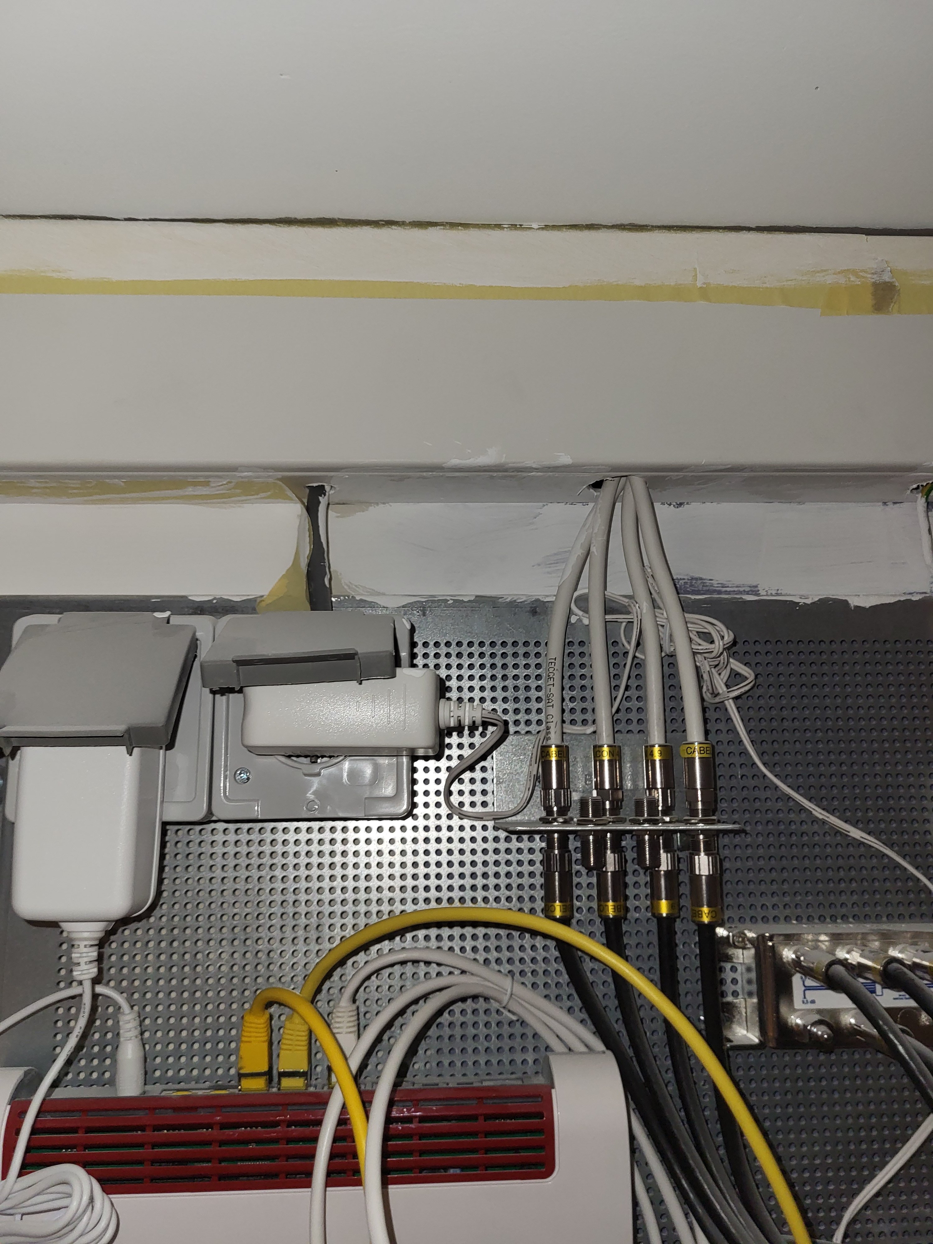

Wenn ich die Kamera weiter nach rechts schwenke und dann ein Foto mache, dann sieht man die 4 ankommenden Kabeln. Das heißt entweder verstecken sich die anderen beiden Kabeln hinter den zu sehenden Kabeln oder die kommen vielleicht von der anderen Seite an.
Siehe Datei Upload:
