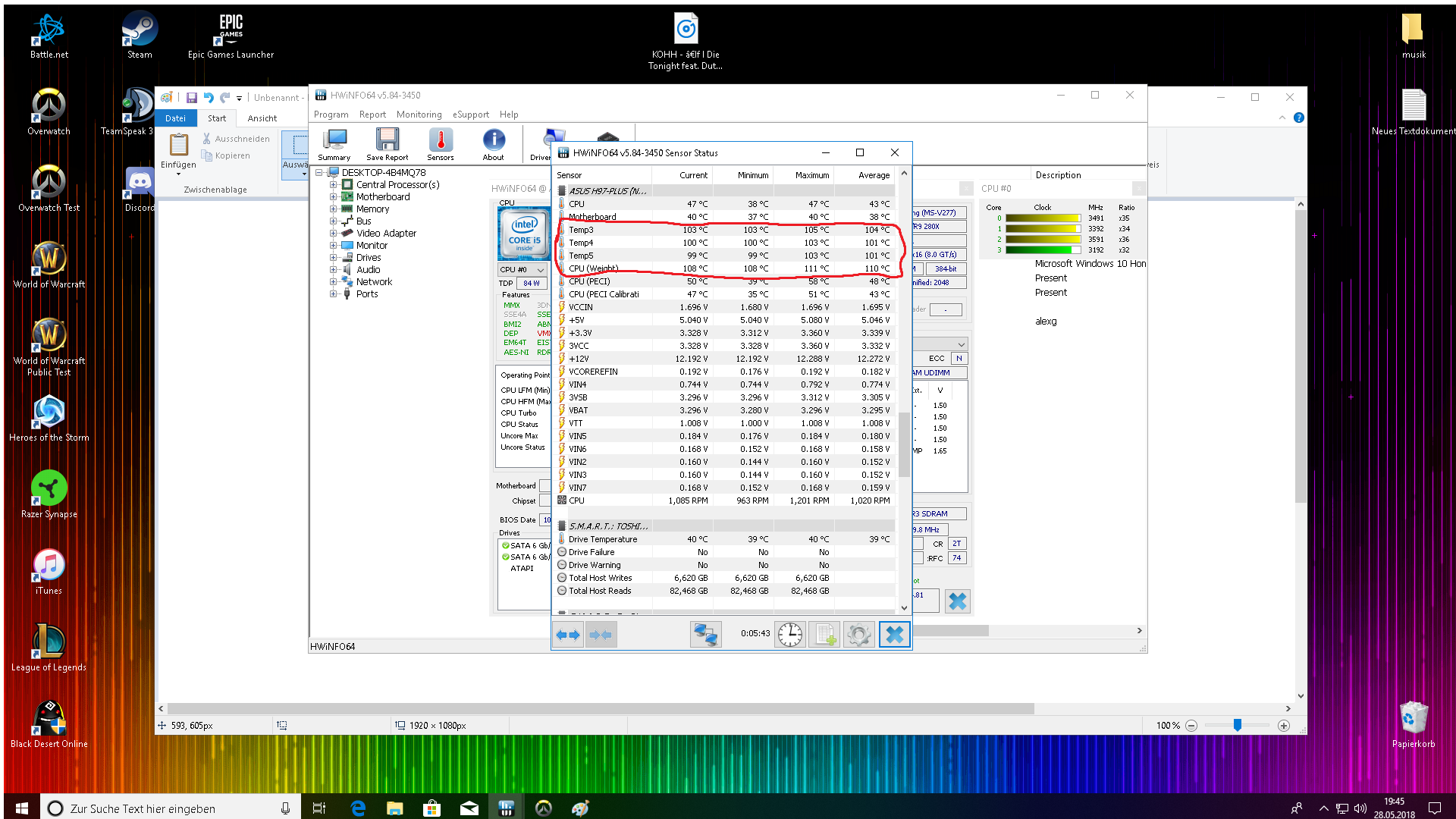

Was haben diese Temperaturen für eine Bedeutung ? Sind die wichtig, bzw sind die zu hoch ? Die sind über 100 grad :O

@ TE: wahrscheinlich auslesefehler.

Am Board sitzen weitere Temperatursensoren für den Chipset oder Spawas oder keine Ahnung. Die können teilweise sehr heiß werden. Auch ist möglich, dass dort ein unbekannter Offset drin ist. War ja am Anfang bei den Ryzen-Prozessoren ähnlich.
Du kannst aber sicher sein, dass eine CPU nicht 100°C heiß wird, weil sich die Kiste vorher schon wegen Überhitzung abmeldet.
