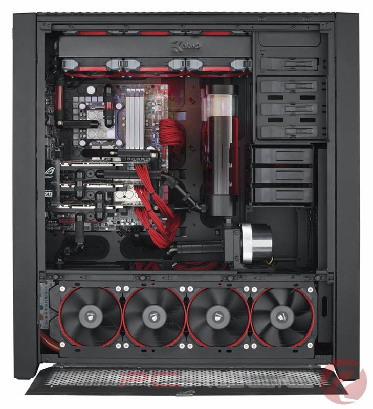

Die Pumpe wollte ich eventuell auf dem kleinen "Gerüst", oberhalb des Bodens anbringen, falls das machbar wäre.
Das ganze habe ich mir in etwa so vorgestellt:

Hey, also laut Bild sind 120 Lüfter verbaut. Du hast allerdings 140mm Varianten als Radiator und Lüfter vorgesehen und ich weiß nicht ob diese ins 900D passen. Ich würde von daher wie auf dem Bild 2 480/45/60 verbauen mit insgesamt 8 Lüftern.
Damit hast du in jedem Fall genug Leistungsreserven. Ich glaube sogar das unten 2 480er verbaut werden können. Das wäre allerdings schon leicht Overkill ;)
Pwm Lüfter neigen häufig zu Klackergeräuschen was aber meist von der Steuerung abhängt. Eine Wasserkühlung kann man eigentlich auch ohne lüftersteuerung betreiben wenn sie ausreichend dimensioniert ist. Lüfter einfach permanent auf 5 bzw. 7V laufen lassen und glücklich sein.
Wenn es eine Steuerung sein soll würde ich eine ohne PWM nehmen und dazu die entsprechenden Lüfter. Mich hat das "Klackern" auch immer sehr genervt und bis dato bin ich zu keiner zufriedenstellenden Lösung gekommen.
Definitiv zu dünne Schläuche bei dem riesigem Gehäuse (sieht nicht gut aus). Mein WG-Kumpel hat in seinem 900D 19/13er Schläuche drin und 2x480 Radi. (Braucht eigentlich keine Lüfter-> Silent pur :D ). Die Pumpe würde ich aufgrund ihrer Eigenschwingung direkt unten am Boden hinter dem Radi verbauen. Außerdem würde ich den Alphacool-CPU Block gegen einen von EK, AT oder Watercool tauschen. Wer sich ein 300€ Gehäuse kauft hat auch genug Geld für eine vernünftige Wakü :evillol:
Gruß Zockerwolf

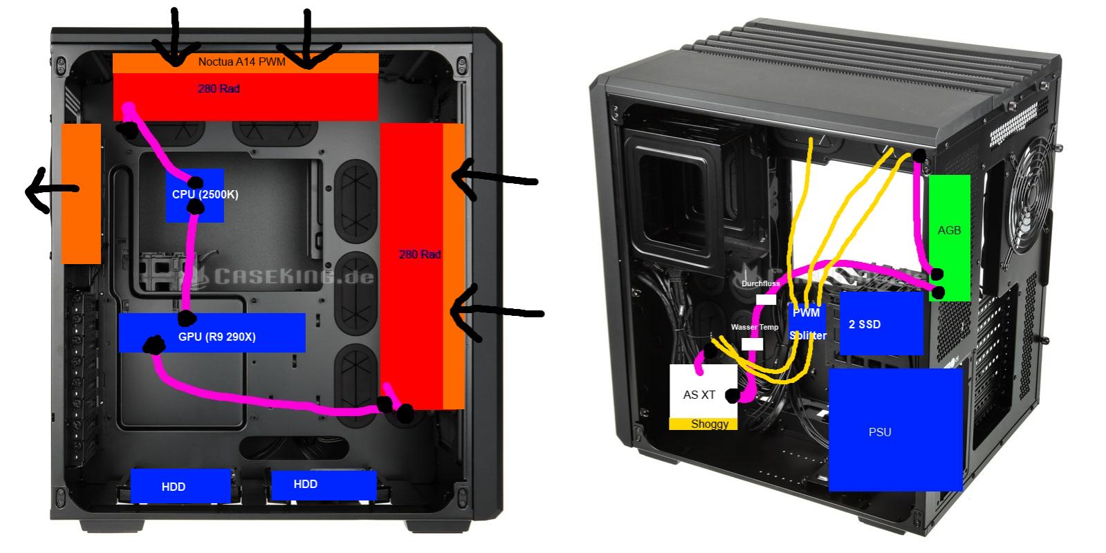

So Leute, aufgrund der Tatsache das ich irgendwie nicht wirklich zufrieden mit dem 900D bin, möchte ich das ganze wahrscheinlich etwas anders angehen.
Die Größe des 900D gefällt mir nicht mit meiner verbauten Hardware, das Gehäuse scheint mir davon irgendwie etwas "overkill". Mehr als eine GPU werde ich wahrscheinlich aufgrund von Mikroruckeln nie verbaut haben, und irgendwie finde ich, jetzt wo es hier steht, dass das 900D eher was für SLI/Crossfire Systeme ist, auch wenn man sich den Platz anguckt.
Zudem stelle ich es mir ziemlich schwierig vor, mit dem Case zu Kumpels auf einer LAN Party zu gehen oder so...
Mein Plan sieht folgendermaßen aus:
Optional könnte man dann noch, wenn man unbedingt will, einen Mora 3 in den Kreislauf einbinden, auch wenn ich denke, das es mit zwei 280ern gut klappen müsste. Theoretisch gesehen können diese 544W abführen, sogar etwas mehr. Habe gelesen ein 120er slim soll 100W abführen können, die wären ja noch etwas dicker als slims, dementsprechend müssten da in der "Theorie" etwas mehr als 560W relativ leise abgeführt werden können.
Ich kann mir auch kaum vorstellen, das die Wasser Temperatur besonders hoch gewesen ist bei meinem jetzigen System mit 900D und den ganzen Radiatoren, lag wahrscheinlich einfach daran, das der Kühler nicht richtig sitzt oder ähnliches...
Was haltet ihr davon?
Wäre ein 2x 5,25 AGB die bessere Wahl für das Gehäuse?
Und eine ganz wichtige Frage: Wie könnte man effektiv das Wasser ablassen? Ich stehe gerade vor dem Problem, das bei dem 900D zu machen, und hab mir aber keine Gedanken gemacht wie ich am besten das Wasser wieder raus kriege.
4 Lüfter rein und einer raus ist iwie gar kein Gleichgewicht..
Zum ablassen einfach den Kreislauf an einem möglichst tiefen Punkt öffnen und das Wasser rauslaufen lassen.
Normal sollte es doch nur dann so sein, das es im Gehäuse sehr warm wird, aber das ist doch egal, weil ja eh alles wichtige unter Wakü ist.
Wenn ich jetzt die oberen auch raus blasen lasse, dann hätte ich doch erstmal ein Unterdruck, was dazu führen würde das Staub schnell aufgesaugt wird aus rillen, und der obere würde mit der warmen Luft vom anderen Kühlen.
