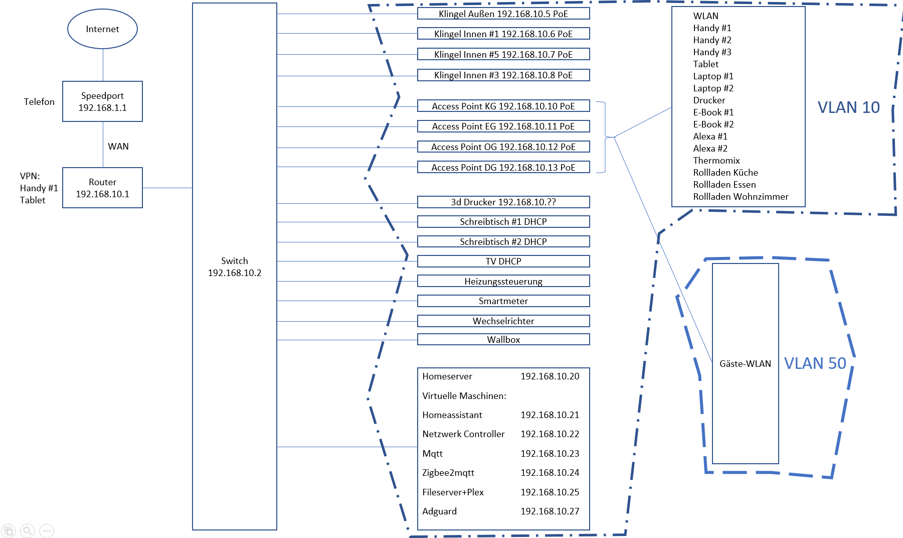

wir bauen gerade eine Doppelhaushälfte und dürfen wohl bald einziehen. Es sind 3 Stockwerke + Keller, jeder Raum hat mindestens 1xLAN und in jedem Stockwerk ist in zentraler Position noch mal LAN für einen Access Point knapp unter der Decke (so im Nachhinein wäre in der Decke wohl schlauer gewesen).
Im Keller laufen alle LAN-Kabel zusammen und dort ist auch der Telefonanschluss. Auch ein 19"-Rack ist dort bereits installiert.
1 .Struktur
Nun habe ich mir mal Gedanken zur Netzwerk-Struktur gemacht und dabei ist folgendes bei raus gekommen (Teilweise sind die Geräte erst in der Zukunft relevant, z.B. Wallbox):
Passt das soweit? Änderungsideen?

warum NAT ? war nicht ein Router der alles kann oder ein Router und eine Firwall ?
1. Du brauchst ja nur ein extra VLAN, der ganze normale Kram kann auch im Default laufen, dadurch gewinnst halt nix.

Nach meinem Verständnis die einfachste (und einzige?) Möglich ein Telefon ganz normal zu nutzen?

VLAN 10 kannst dir sparen, das VLAN 50 musst halt am Router entsprechend separieren damit da kein Zugriff ins "normale" LAN stattfinden kann.
Das klingt irgendwie schräg 🤔 Alles, was in einem konkreten VLAN unterwegs ist, kommt prinzipbedingt in kein anderes VLAN, solange die Netzwerkhardware keinen Müll macht, aber dann hat man eh verloren ^^
Sobald man sich dann oberhalb von Layer 2 bewegt (also außerhalb von VLANs), muss natürlich dafür gesorgt werden, dass keine unerwünschte Kommunikation über IP-Netze hinweg stattfindet (Routing, Firewall, ACL, etc).
Reaktionen: derchris
Das meinte ich ja... Nicht, dass VLAN50 zwar fürs WLAN genutzt wird, aber irgendwo dazwischen dann doch alles eins wird ;-)

Ja okay, verstehe ich. ABER mache ich da viel falsch wenn ich das erst Mal soo wie oben beschrieben mache? Wäre jetzt am Anfang auf jeden Fall die an schnellsten umzusetzende Lösung.
Klar, ansonsten hätte ich mit Default quasi 3 VLANs.
Heißt aber wenn ich am Switch dann die Ports auch sauber ins VLAN10 stecke würde es auch gehen?
Wenn man es richtig toll machen will:
IOT/Automatisierungs Kram separieren
Infrastruktur separieren
Geräte mit Schutzbedarf separieren
Bin jetzt doch am überlegen ob ich nicht direkt von Anfang an separiere.
Wären dann z.B.:
VLAN 10: Infrastruktur
VLAN 20: Heimnetzwerk
VLAN 30: IoT
VLAN 50: Gäste
Bleiben die Geräte dann IP-seitig alle 192.168.10.XXX oder mache ich für jedes VLAN ein neues Netz auf?
Aber vielleicht ist auch der Umzug dann genug Aufwand und ich bleibe anfangs erst mal bei 2 VLANs, Hauptsache es läuft?.... Mal sehen.
