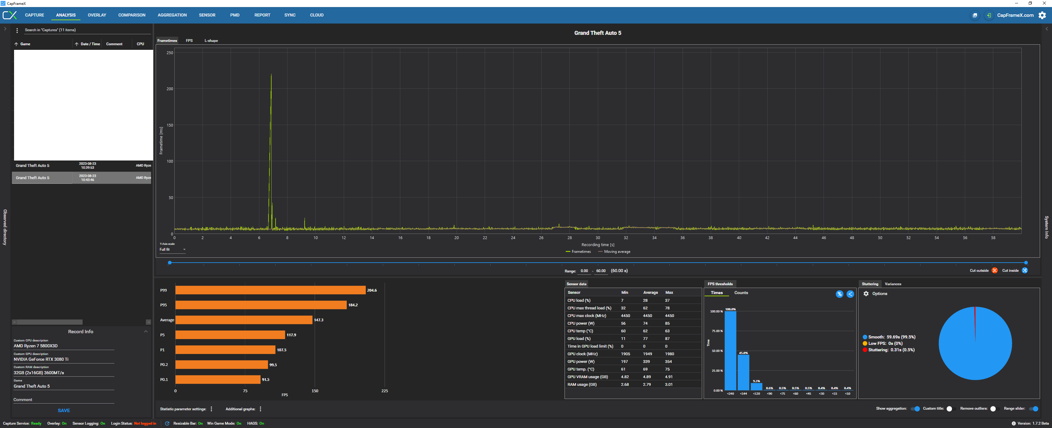

ne an den Hohen FPS liegt es nicht. Ich hab bspw. garkeine Probleme:

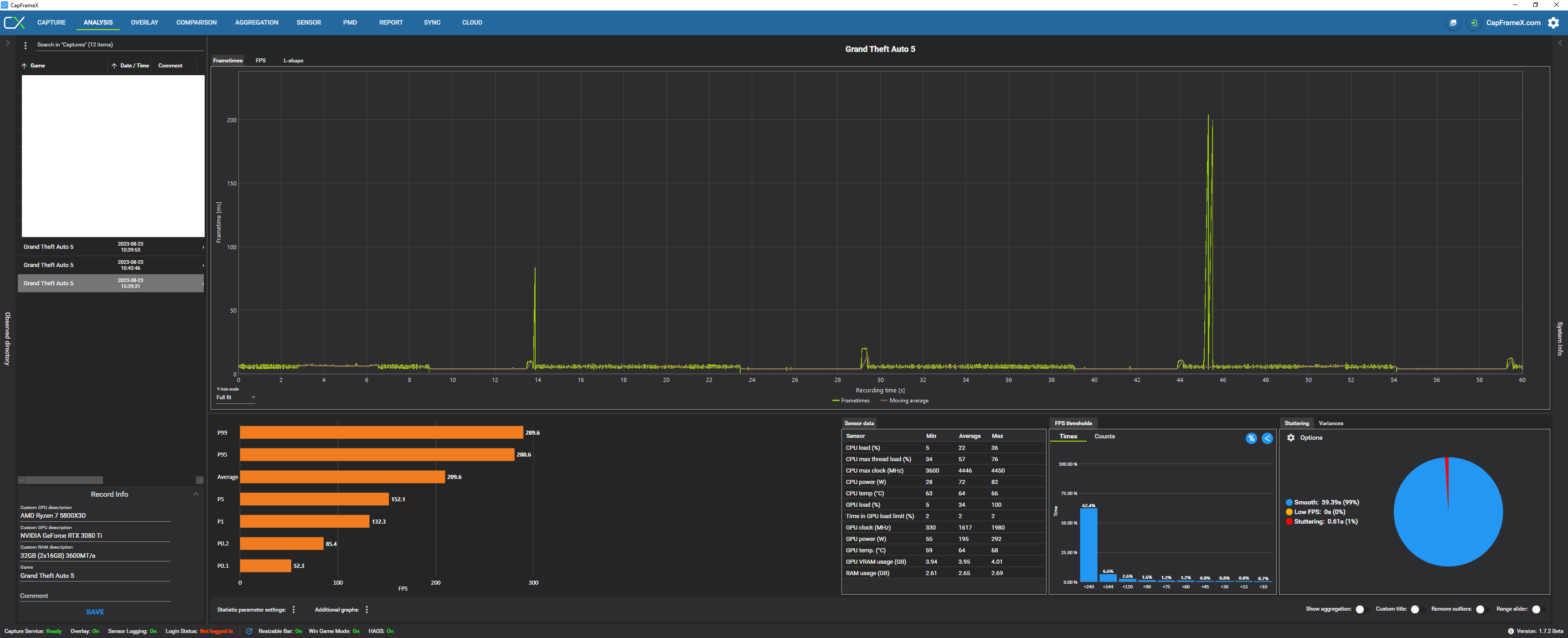

Das sieht bei mir immer so aus bei CapFrameX AUßERRRR:
Und das ist genauuu nur der Fall, wenn man in einer Riesen-Map halt das Gebiet wechselt. Das ist bei jedem Spiel so. Das ist normales Verhalten.

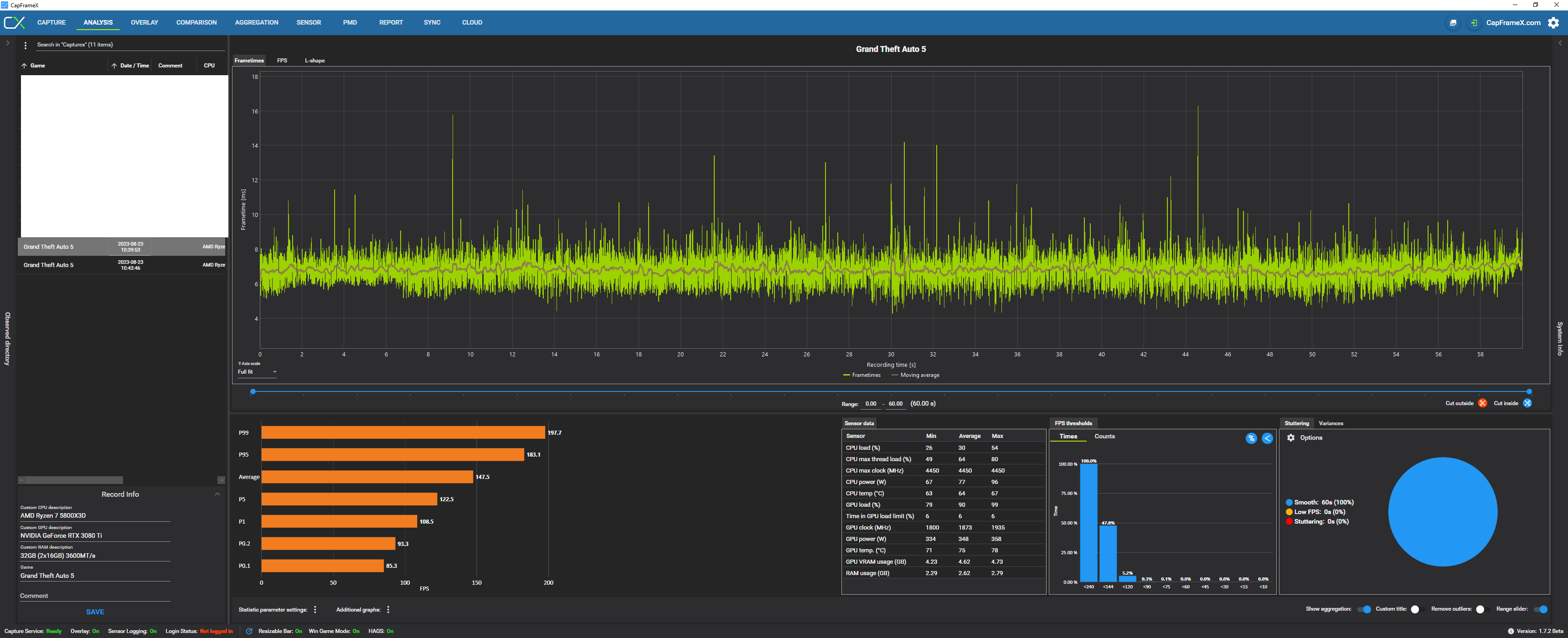

Glaube mir, es ist ein bekanntes Problem in gta V... Gamers Nexus hat da auch mal ein Video zu gemacht....ich meine als zen2 oder zen3 rausgekommen ist, gingen die FPS teilweise Richtung 180-190(in deren Testszene ) und die frametimes wurden grausig weil es immer wieder stottern gab.
Ich konnte das bei mir perfekt nachstellen....auch bei weniger FPS im Stadtverkehr...unlimitiert hat es immer wieder gestockt... FPS limit auf 120 und es passierte nur noch selten...limit auf 80 und es war praktisch perfekt.

Will jetzt nicht unbedingt wieder ein Video machen, aber scheint trotzdem unter beiden wieder zu lags zu führen, auch wenn unter vSync weniger.
Die FPS sind tatsächlich sehr am Fallen. Spiele ich mit VSYNC, so gehen die FPS über das Limit von 165, auf über 190 hoch, ist vsync aus, so gehen sie nicht über 165 rüber, aber fallen viel, viel öfter!
Sie fallen auf teilweise 50 FPS, zwar immer nur ganz kurz, genau dadurch lagt es dann aber immer, und eben die ganze Zeit, sogar im Stehen!
