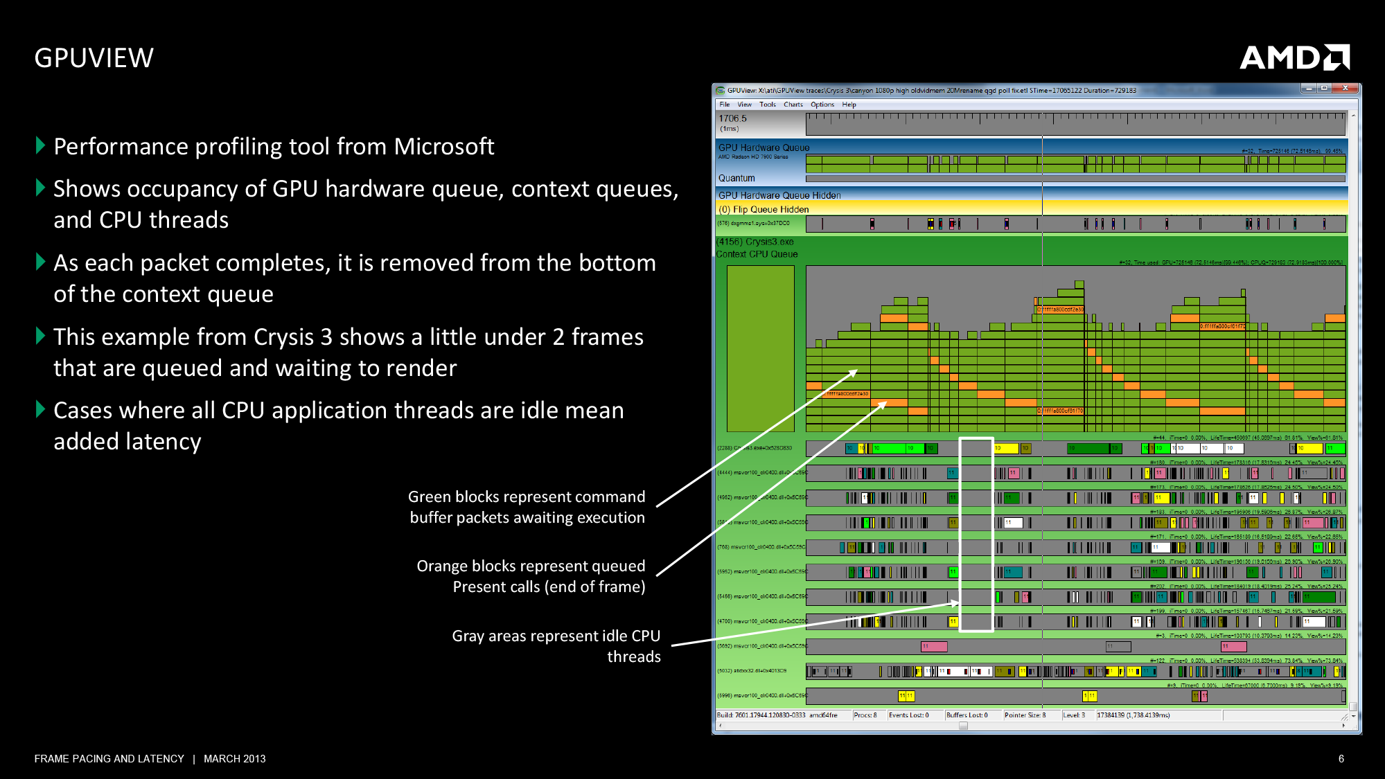

Es gibt von Microsoft ein mächtiges Entwicklertool namens GPUView, das extrem detailiert auswertet, wie die Frames durch die diversen Stufen der Renderpipeline von Direct3D wandern. Es wird z.B. von Treiberentwicklern benutzt. Es wäre (eventuell in Kombination mit sowas wie FCAT) nahezu perfekt, um den Mikrorucklern und Framelatenzen usw. auf den Grund zu gehen.
Aber die Datenwüsten und komplexen Diagramme, die bei GPUView heraus kommen, sind leider selbst für Experten schwer zu verstehen und für interessierte Laien wie uns bömische Dörfer.
