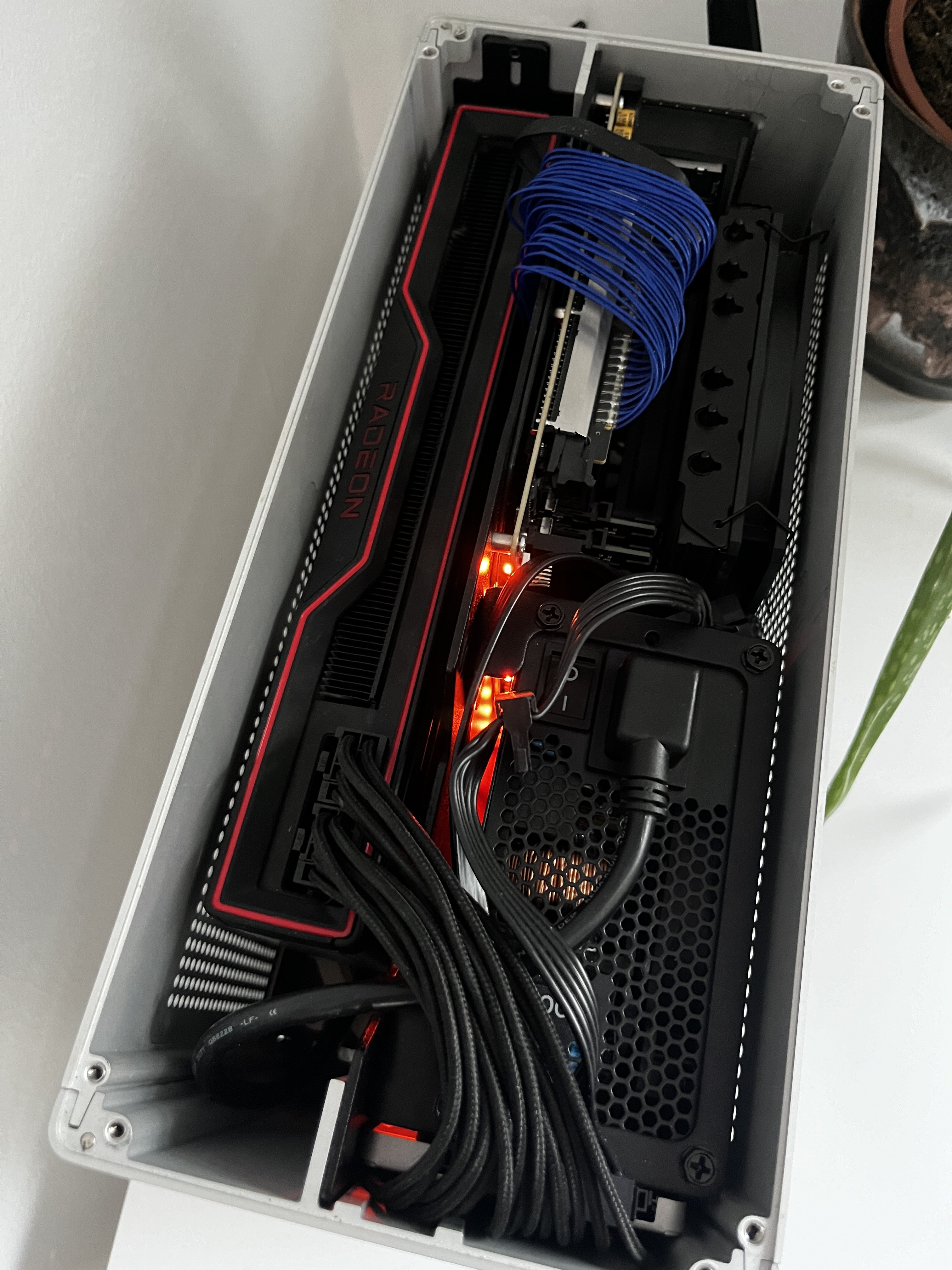

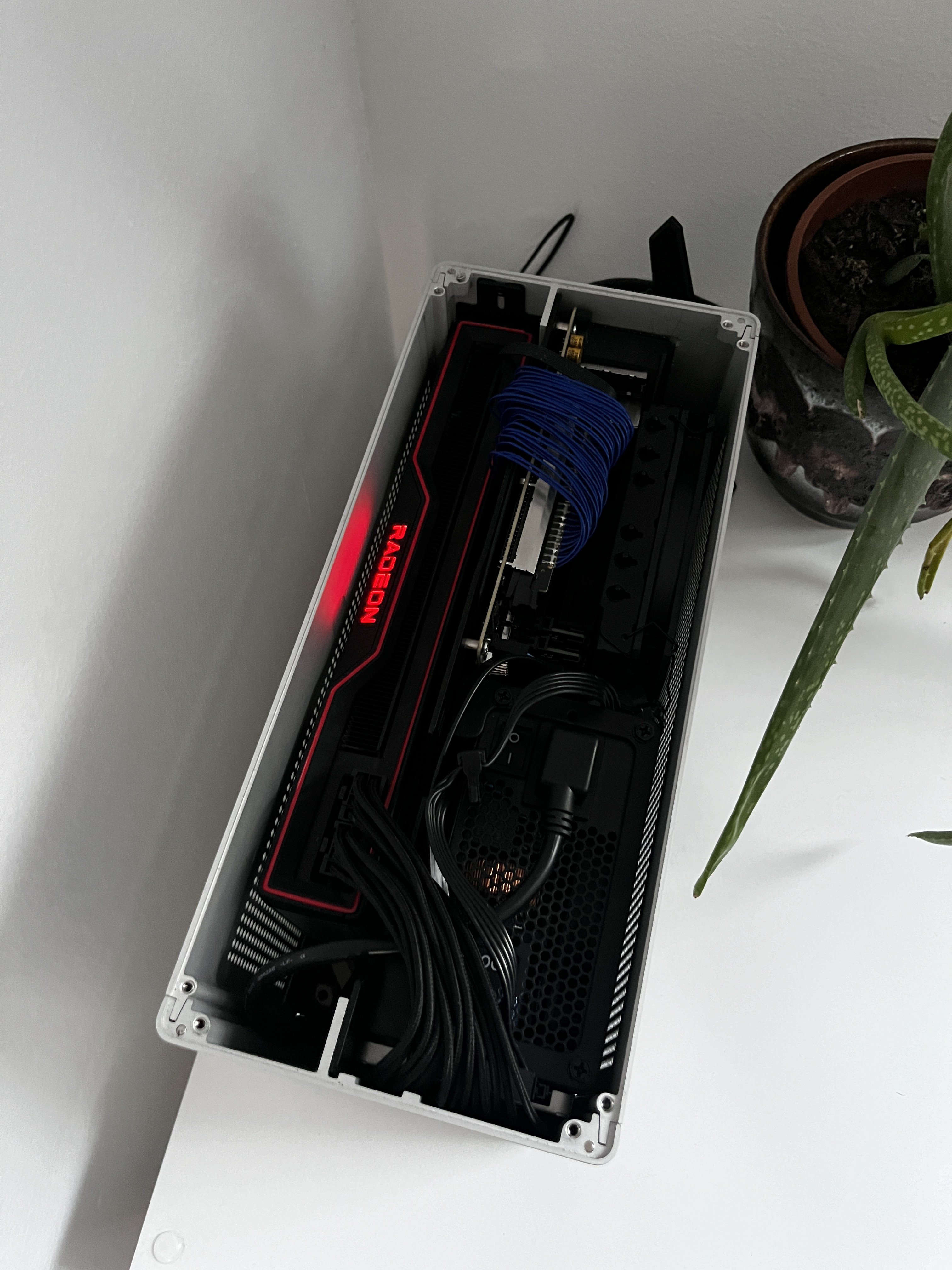

Zuhause ging es dann nach Transport im Auto (ich war vorsichtig aber wer weiß) los: der PC geht an verschiedenen Punkten einfach aus und nur noch das Mainboard leuchtert orange (siehe Bilder, erst GPU rot, dann geht er aus und MB orange). Ich hatte dies zwar auch während 2 Programminstallationen, aber es passiert auch wenn ich ihn einfach idlen lasse. Ich konnte aber ohne Probleme das legendär Hardware-fressende Cities Skylines 2 stundenlang spielen mit System unter Volllast, da gab es keinen Shut Off, also glaube ich nicht an Überhitzung?

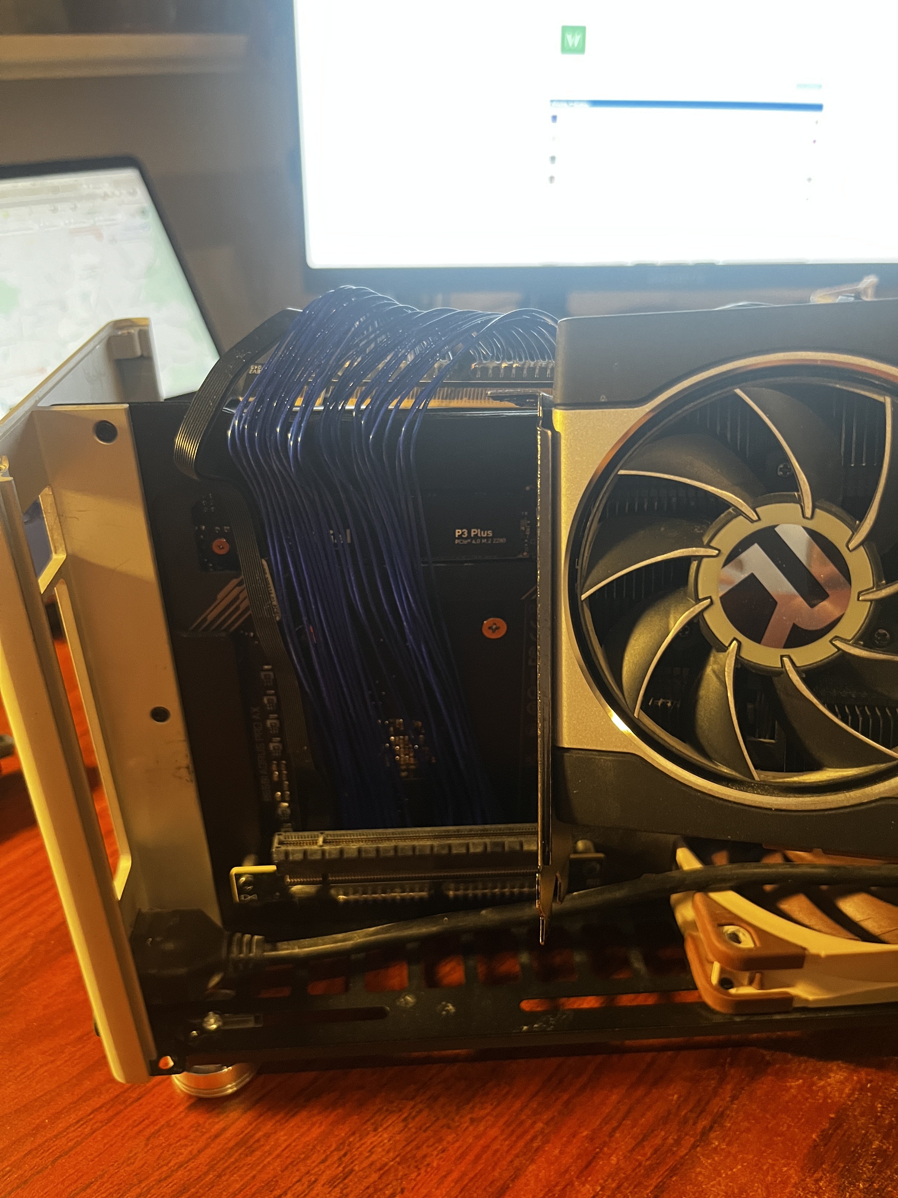

Ich habe beide Seitenpanäle abgezogen, die Verkabelung gelockert und der PC ging zumindest wieder an und ich komme in Windows. Habe dann LAN Kabel, Display Port Kabel und Antenne für BT hinten angesteckt.
Nun wollte in Steam ein Update starten --> "Schalter"-Geräusch und er geht wieder aus wie oben beschrieben.
Ich traue mich kaum Windows neuzuinstallieren, da ich mir vorstellen kann, dass er auch während der Installation ausgeht. Trotzdem probieren?

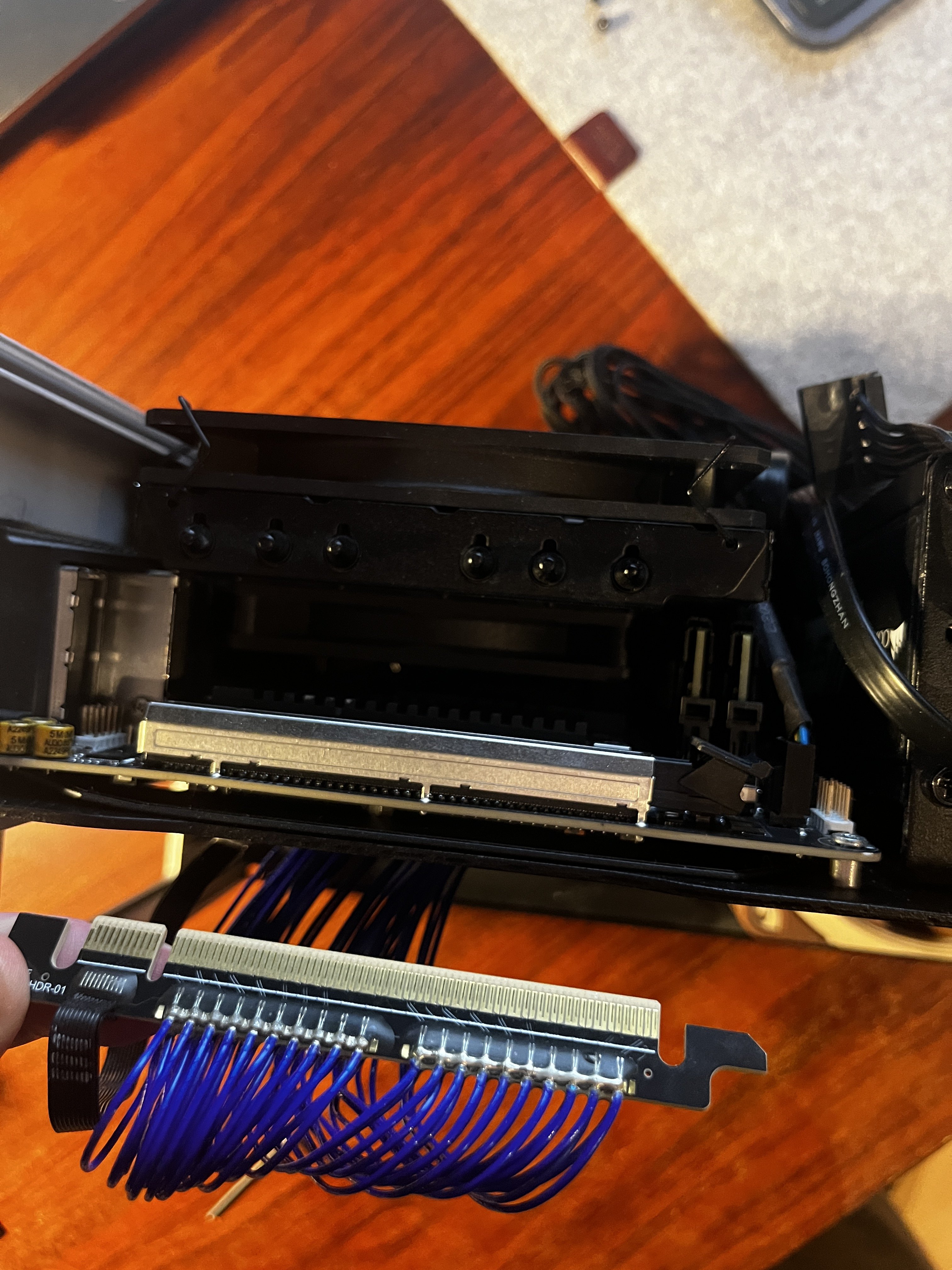

Die Grafikkarte ist mit einem Riser-Kabel angeschlossen. Das ist auch eine Fehlerquelle.
Wenn du den Rechner vorsichtig zerlegst und das Zeug auf einer Pappe o.Ä startest kann nichts schiefgehen.

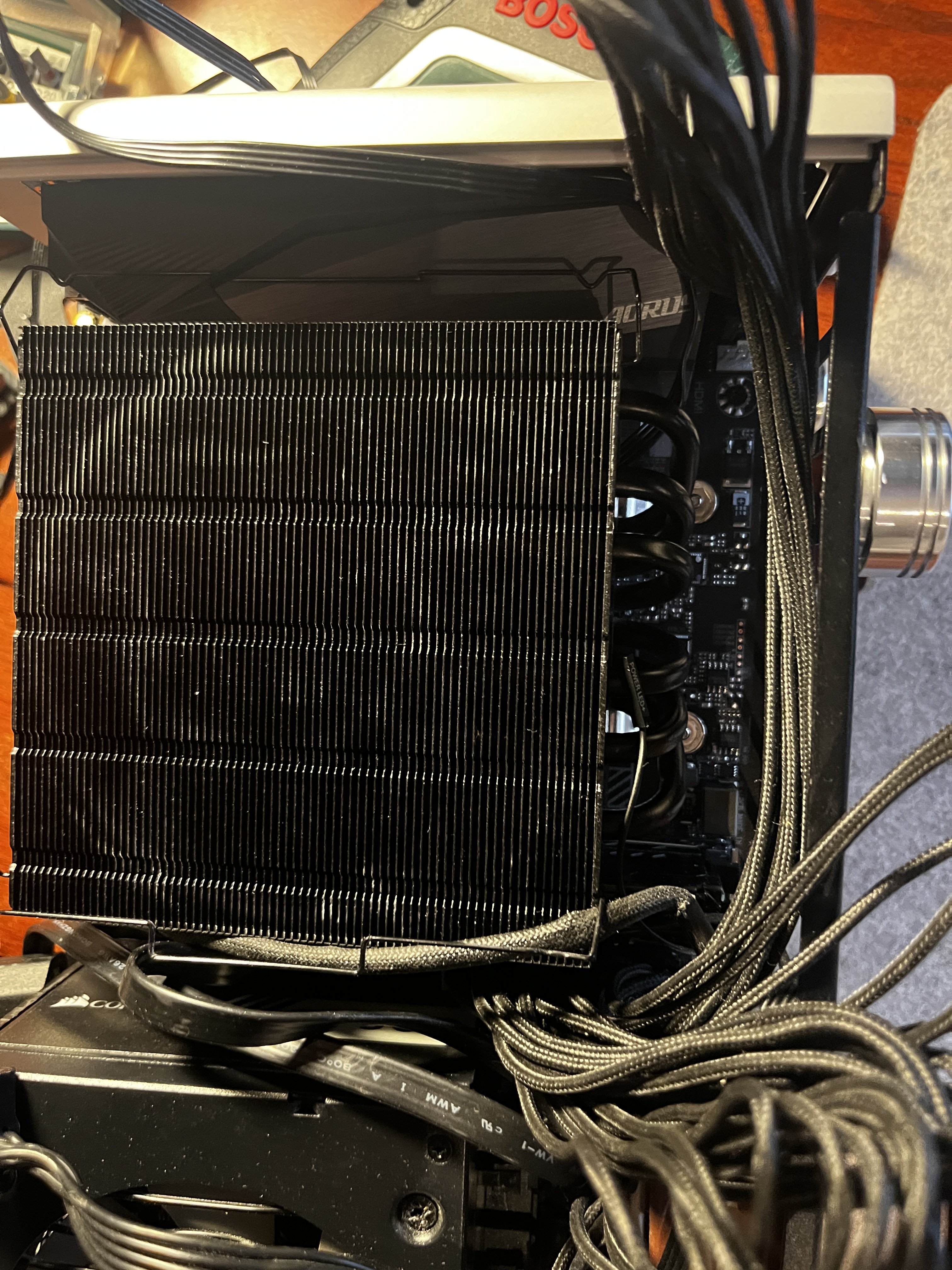

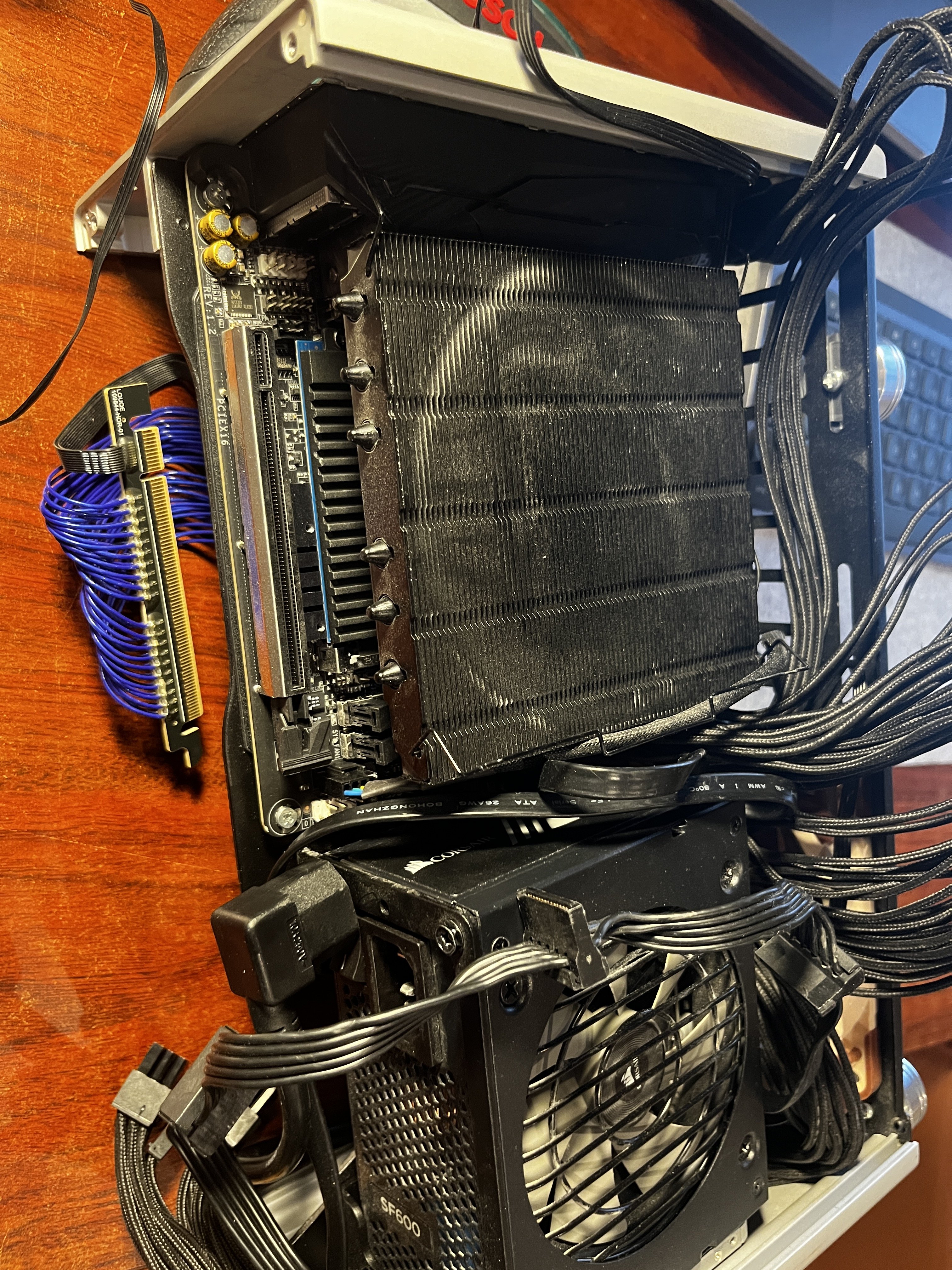

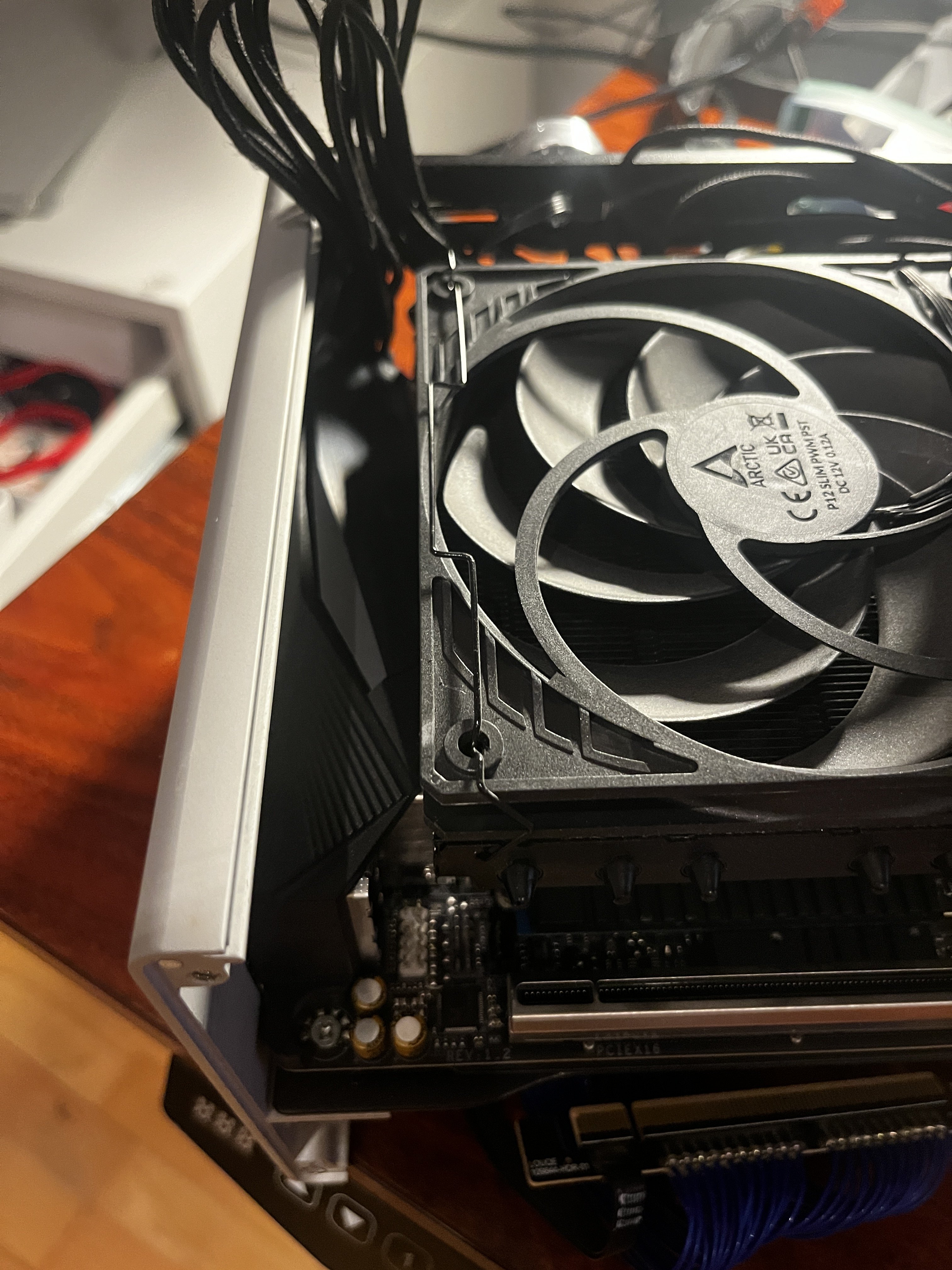

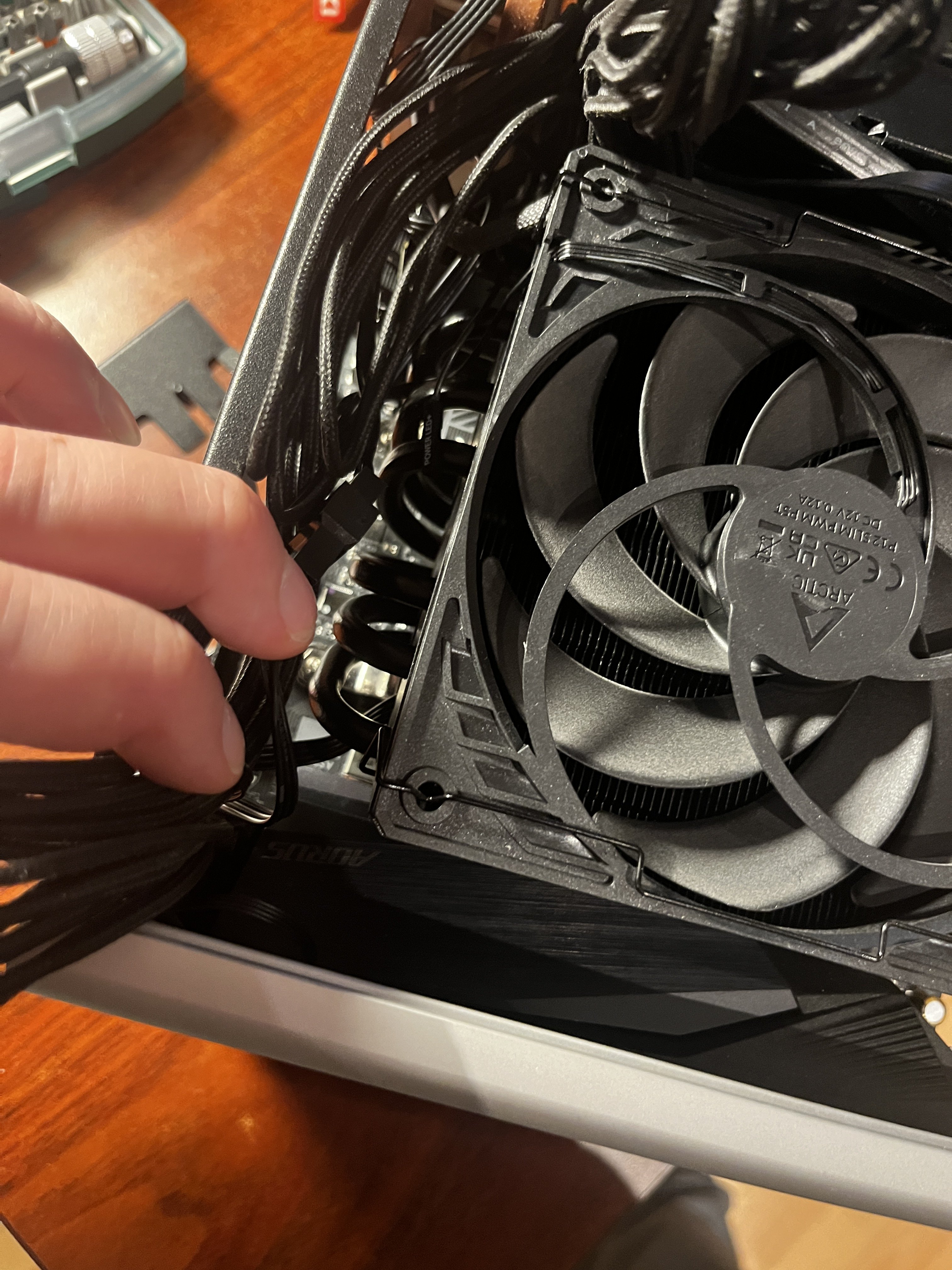

Magst du mir vielleicht noch eine Reihenfolge sagen? Die GPU ist draußen, der CPU Lüfter auch, jetzt versuche ich gerade den Alpenföhn zwischen CPU und Lüfter zu entfernen aber weiß nicht was ich jetzt zuerst mache. Die Seitenpanäle sind ja weg, muss "unten" und vorne/hinten auch frei sein oder geht das erst später? Am Ende soll nur Mainboard ohne CPU am Netzteil hängen oder?
Reaktionen: Klingeldraht
Warte Warte, der Kühler bleibt drauf!
Und jetzt prüfe alle Kabel und Stecker.
Kannst du die Grafikkarte ohne das Riserkabel einbauen und anschließen?
Das Board muss noch raus.

Update: mit telefonischer Hilfe von Kinschal habe ich alles auseinander gebaut und wieder zusammengesetzt. Bisher läuft er unter Last und bleibt auch im Idle leben. Ich teste noch ein paar Sachen und gebe dann nochmal Rückmeldung.

Der CPU Kühler war auch falsch herum montiert ^^
Jetzt geht der Noctua Kühler, der nach unten rausblasen soll und unter dem Netzteil sitzt, nicht mehr (Seiten rein, unten raus ist wohl das beste bei solchen Cases), aber alles andere scheint stabil zu laufen und die Temparaturen sehen normal aus für den Formfakor
