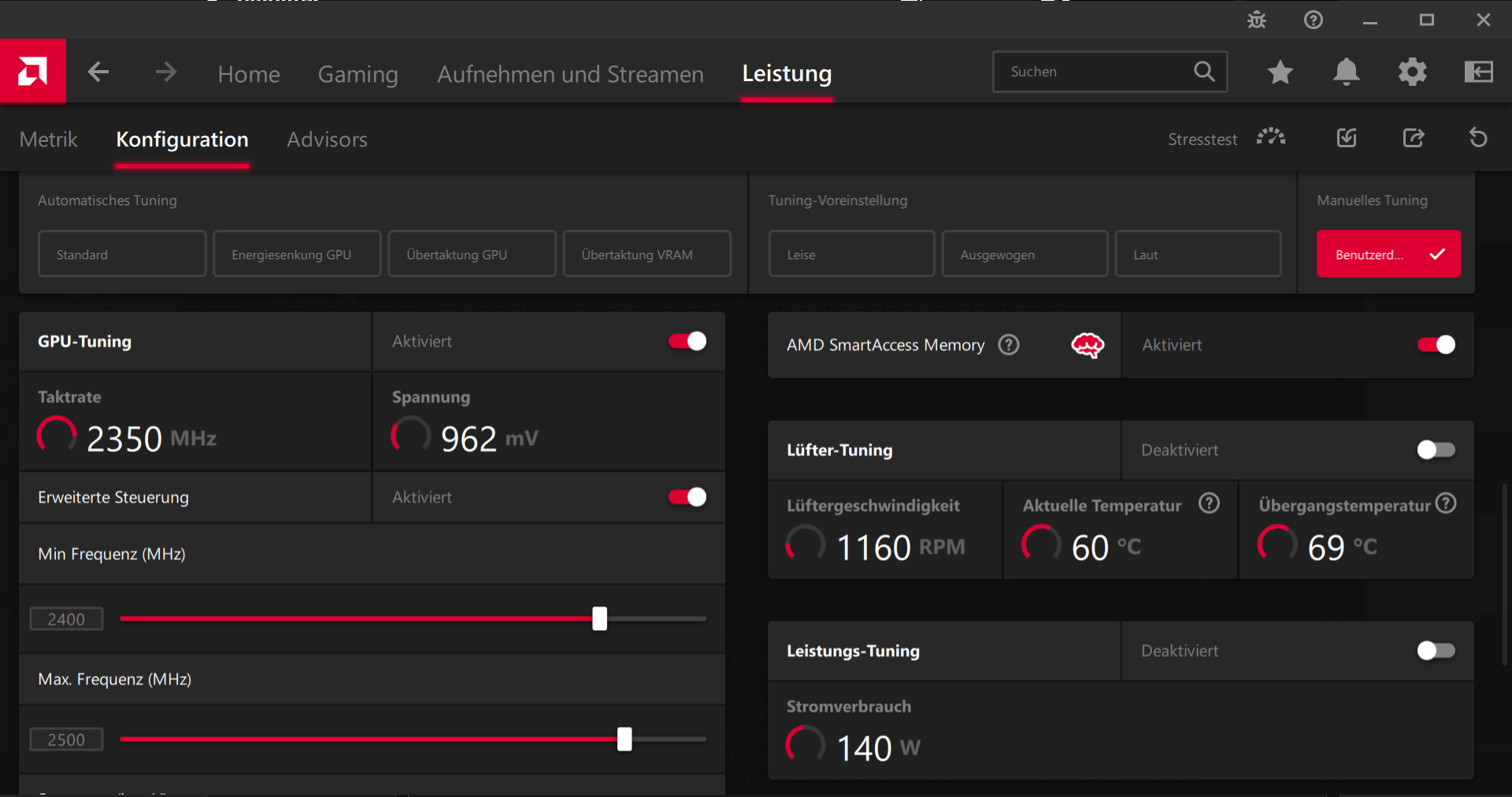

So, ich werde immer schlauer. Ich habe vorhin mal am Fernsehen gemerkt, dass der Takt aufgrund der 4K viel konstanter ist und dadurch so gut wie keine Ruckler entstehen.
Jetzt habe ich mal von dem AMD Metrik, den Intervall verkürzt und die Mikroruckler kommen tatsächlich vom runter Takten der Karte. Die Karte scheint sich in den meisten Spielen zu langweilen unter 1440P und taktet runter, weil die Leistung nicht benötigt wird und sobald es bisschen aktiver im Spiel wird oder plötzlich mehr Texturen kommen, taktet die Karte direkt hoch und ich meine dadurch entstehen die Mikroruckler.
Durch den Intervall der Metrikdaten, konnte ich es erst sehen. Davor war es mir nicht ersichtlich.
Ich habe hier mal etwas eingetellt, ich spüre eine Verbesserung. Aber zieht das nicht immer mehr Strom, weil die Karte meist immer sich in diesen Bereichen befindet vom Takt her?
Wie habt ihr das bei euch eingestellt? Hat ein 6800XT Besitzer hier irgendwelche Ideen und Tipps?

T
Tunaraxx
Genauso ist aber die Empfehlung den min. Takt zu erhöhen. Also so wie halt auf deinen Screenshot.
Hab das zum Beispiel bei valorant gemacht weil dort der Takt wie ein Ping Pong hin und her gesprungen ist und danach war es besser

Ja das mit dem Ping Pong habe ich auch nur gesehen, als ich wirklich nur den Intervall gewechselt habe. Heißt das jetzt das in den Spielen ich nicht unter 2400 Mhz gehe?
Wäre für den Verbrauch nicht so nice, aber naja
Ich hatte das bei anderen Karten nie gehabt. Mir ist nur aufgefallen, dass in starken tipple A Titeln das nie der Fall war. Eher bei PUBG oder 7Days to Die... etc.
Ich hatte auch noch nie so eine Leistungsstarke Karte. Anscheinend langweilt die Karte sich in vielen Titeln und rudert mit dem Takt in alle Richtungen.

Tunaraxx
Soweit ich mich erinnere ja. Im idle sollte der Takt aber glaube ich trotzdem sinken. Da musst du Mal nachschauen.Sensei07 schrieb:Heißt das jetzt das in den Spielen ich nicht unter 2400 Mhz gehe?
Die Kombination aus erhöhten Minimum Takt und den Treiber 22.5.1 hat zumindest bei mir dazu geführt das ich am Ende keine Probleme mehr hatte

@Tunaraxx
Ich habe den Takt jetzt so eingestellt, wie du es mir gesagt hast. Tatsächlich sind die Ruckler weg. Also gehe ich doch davon aus, dass die Last unter 1440 bei meinem Games, kaum die Karte beansprucht und diese dann Ping Pong spielt.
Ich habe eben mal Mafia angeschmissen. Siehe da, die Ruckler sind weg.
Jetzt setze ich noch unter AMD Chill die Freesync range fest und das sollte alles passen. Reicht 48-143 bei einem 144 Monitor?

Tunaraxx
Ich kenne die FreeSync range deines Monitors nicht 😀
Hab noch nie amd Chill benutzt, sondern nur meine FPS auf 161 begrenzt mit entsprechenden Tool (wegen 165Hz Monitor)
T
Tunaraxx
Wenn dir amd chill gefällt dann stell 48-143 ein, wenn alles glatt läuft dann passt es

@Sensei07 Du könntest auch ,wenn es Möglich ist, die Renderauflösung hochstellen damit die Karte besser ausgelastet wird.
So hast du sogar noch eine bessere Bildqualität.
Auf die Frage was ich im Treiber eingestellt habe:
-die maximale Bildfrequenz auf 141FPS festgelegt (aber nicht über Chill)
-Freesync an
-SAM an
-Vsync zusätzlich in Spielen immer dazugeschalten
-AF auf 16x
-RIS auf 80%
-GPU Takt leicht angehoben,dafür aber die GPU Spannung etwas reduziert
Der minimaltakt ist bei mir Standart
-Freesync an
-SAM an
-AF auf 16x
-RIS auf 80%

Was meinst du genau mit, der minimal Takt ist bei dir Standard? also auf den 500?
Wenn ich die FPS festsetze auf 143, dann habe ich bei PUBG im Menü noch immer über 200fps. Sollte das nicht dann eigentlich nicht sein?
So jetzt sehe ich dass es bei der CPU auch der Fall ist. Die geht von 4.2 mal auf 3.1 runter. Die Temperaturen sind aber ganz gut.

Ja genau auf den 500. Ich habe keine Ruckler,die Karte taktet aber im CPU Limit auch runter.Sensei07 schrieb:Was meinst du genau mit, der minimal Takt ist bei dir Standard? also auf den 500?
Die FPS begrenze ich im Treiber mit "Steuerung der Zielbildfrequenz" was bisher zuverlässig funktioniert.
Ich habe auch in vielen Spielen eine höhere Renderauflösung gewählt um die prache Leistung in besser Bildqualli zu investieren.
