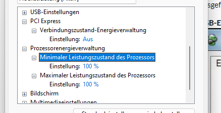

Probier einfach mal den tip mit den pci express energieeinstellungen auf AUS zu stellen, hat bei mir wunder bewirkt! Ich hatte immer nur Ruckler und irnwo gelesen das die 6xxx karten sich selber runtertakten, warum auch immer! Dann hab ich mir gedacht schaust mal was bei Energieoption alles einzustellen geht und da bin ich auf die Pcie spalte gestoßten und da steht mittlere Energieeinsparungen auf Standard. Seitdem ich das auf AUS gestellt hatte und die Prozessorenergieverwaltung -> minimaler Leistungszustand von 0 auf 5 gestellt hab gibt es so gut wie keine Probleme mehr.
Reaktionen: ceiJee und maxi_rodriges
@Noirpirate85 Danke. :) Bei mir sieht das so aus ohne das ich etwas umgestellt habe. Also schon alles so wie du es empfiehlst?
Reaktionen: maxi_rodriges

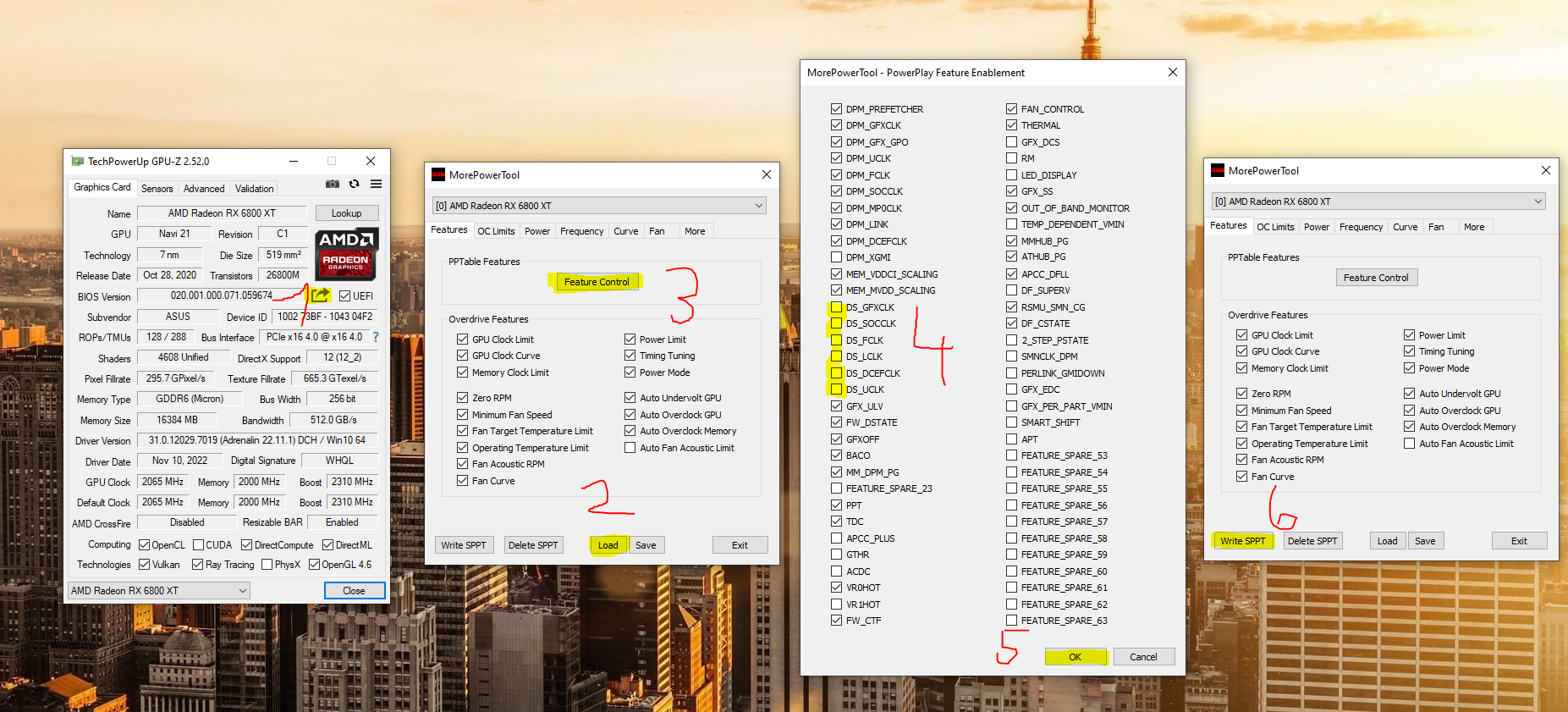

@ceiJee Hast du dies mal probiert?
  • Deep Sleep via MorePowerTool deaktivieren
Dies änderte bei mir die Stimmung von "übergiess die Karte mit Benzin und zünde sie an" zu "oh geiles Teil".
@ceiJee Ich habe kurz eines erstellt.
Zuerst musst du GPU-Z bei Techpowerup und das MorePowerTool bei igor"s lab downloaden
Um den Deep Sleep zu deaktivieren wie folgt vorgehen:
1. Mit GPU-Z das BIOS exportieren
2. BIOS ins MorePowerTool laden
3. Feature Control anwählen
4. alle Häckchen mit "DS_" entfernen
5. OK klicken
6. Write SPPT klicken
7. Reboot
Du änderst damit NICHTS am GPU BIOS, es werden nur Registry Werte geschrieben welche dann geladen werden. Bei einer Treiber De- oder Neuinstallation sind die Werte wieder weg. Du kannst sie auch manuell entfernen indem du "delete SPPT" klickst.
Verändere KEINE anderen Werte wenn du nicht weisst was du machst ;) Du kannst deine Karte auch schrotten mit dem Tool. Ein ausführliches Tutorial was du sonst noch damit machen kannst findest du bei Hardwareluxx oder Igor direkt.
Reaktionen: DannyA4 und ceiJee
@Envoy Cool, danke. War aber alles schon aktiviert aus irgendeinem Grund. :p
Haha, never mind. Ich soll ja deaktivieren. :rolleyes:

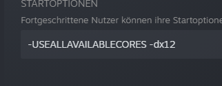

@Envoy Hmm, leider weiterhin Mini-Ruckler. Hell Let Loose und Dying Light auf jeden Fall. Teste nachher mal Cyberpunk und paar andere Sachen.
Schade, aber den Reboot hast du gemacht? Spielst du Hell let loose mit dx11 oder dx12? ich hatte immer nur mit DX11 Probleme, Vulkan oder DX12 lief einwandfrei.

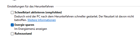

Hatte vor kurzem durch ein unerwünschtes Windows-Update des AMD-Treibers auch so meine Probleme. Treiber setzte sich beim Neustart immer gerne zurück, also auch das geänderte Powerlimit.
Treiber, DDU, diverses... alles brachte nichts.
Ich hatte allerdings bei diesem Rechner vergessen den Schnellstart von Windows auszustellen (Energieoptionen, auswählen, was beim Drücken des Netzschalters passieren soll -> Schnellstart von Windows). Schwupps ausgemacht und sofort lief alles wieder.
Mit aktiviertem Schnellstart kommen die komischsten Sachen mitunter zum Tragen. Kann aber natürlich in diesem Fall auch nicht helfen. Versuch ists ja wert.
Mikroruckler habe ich allerdings nicht wirklich festgestellt. Bin aber auch ziemlich unempfindlich, was sowas angeht und spiele eh kaum mehr Spielchen.
Reaktionen: ceiJee

@Felix# Leider schon deaktiviert.
