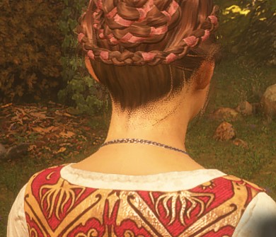

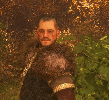

Außerdem habe ich so das Gefühl das die Games alle etwas Muddy aussehen. Keine Ahnung woran das liegen kann. Aber hier mal zwei Screenshots von Plague Tale, ist bei BF2042 und Cyberpunk aber auch so:
Zudem ist mir aufgefallen, dass ich seit dem GPU wechsel manchmal einen weißen Mauszeiger ohne Kontur habe bzw. die schwarze Kontur des Mauszeigers einfach weiß ist. Das hatte ich davor auch noch nie.
Ich bin ehrlich gesagt absolut Ratlos. Außerdem nervt mich das Spulenfiepen der Karte teilweise. Hält sich zwar in Grenzen. Aber nervt schon ein wenig. Ist das normal bei diesen GPUs?
Schon nervig das man sich so eine Karte holt und dann nur damit zu tun hat irgendwelche Probleme zu beheben.^^ Zum Glück habe ich noch eine Woche Wiederrufsfrist, sodass ich die Karte einfach zurück schicken kann. Momentan tendiere ich dazu die einfach wieder zurück zu geben. Strengt mich nur an das ganze Rumgemache.
Die Bilder sind etwas unscharf.
Hast du FSR aktiviert oder die Renderauflösung evtl runtergestellt?

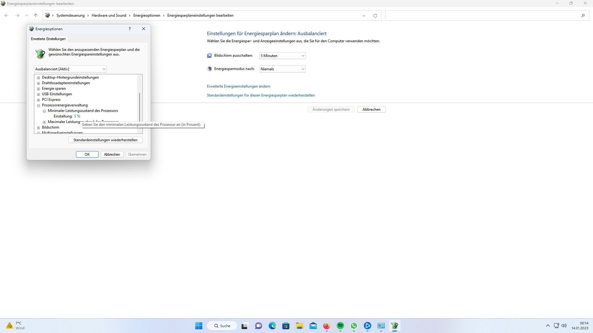

also ich glaube nicht das die Grafikarte das Problem ist weil wenn du die Ruckler hast droppen deine Fps nicht. hast du das Spiel machnmal auf ner hdd ? Hab bei csgo n änliches Problem wenn ich das nicht auf ner ssd installiere habe ich alle paar Minuten mal n richtigen Hänger. Hast du bei den Energieinstellung höchstleistung eingestellt ? fall ja setz den mal auf ausbalanciert und stell mal den minimalen Leistungszustand auf etwas über 0 bei mir haben 5% gereicht 15% läuft auch gut.
du kannst mal das programm latency mon oder why so slow probieren und mal gucken ob da bei einem treiber der schuh drückt. hattest du mal probiert deinen alten nvidia treiber mit ddu zu (https://www.guru3d.com/files-details/display-driver-uninstaller-download.html ) deinstalieren. Aber die Suche nach solchen Ursachen ist echt nervig, und man hat auch meist keine Lust und Zeit für und beim pc gibs nu Mittlerweile echt extrem viele Ursachen! hätte ps bzw xbox ne ordentliche maus unterstüzung würd ich sofort dazu greifen....
Reaktionen: ceiJee
@Noirpirate85 Danke. :) Ich habe am Anfang alle Treiber mit DDU im abgesicherten Modus deinstalliert. Latecy Mon oder Why So Slow habe ich noch nicht probiert. Mache ich morgen mal.
Mit dem Screenshot im Anhang meinst du ich sollte mal auf 5% stellen. Bei mir ist momentan beides auf 100%.
