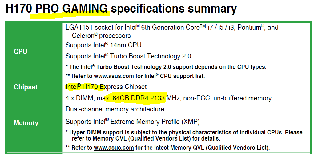

Laut Asus ja und auch laut Handbuch. Da steht das man pro slot 16 GB benutzen kann. Bei 4 Slots ergibt es ja dann auch die 64 GB die das Board verarbeiten kann
Reaktionen: Tanzmusikus

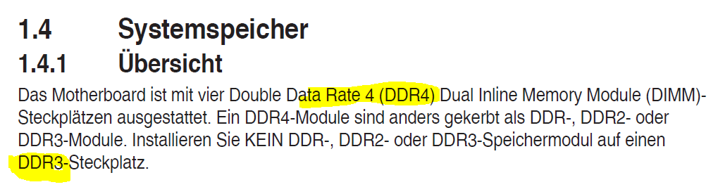

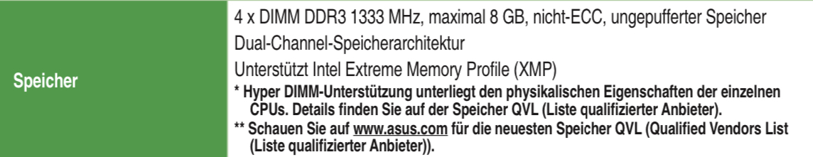

@MaW85 Interessant, in der von dir verlinkten Anleitung steht es in den Specs zu Beginn wie du beschreibst:
4 x DIMM DDR3 1333 MHz, maximal 8 GB, nicht-ECC, ungepufferter Speicher
Dual-Channel-Speicherarchitektur
aber weiter hinten, wohl bemerkt in demselben Handbuch, auf Seite 1-7 ganz anders
Sie können 2 GB, 4 GB, 8 GB und 16 GB ungepufferte Non-ECC-DDR4-DIMMs in den DIMM-Sockeln installieren.
Da ist's auch kein Wunder, dass das hier für Verwirrung sorgt.
Laut meinem Geizhalz-Link kommt es auch mit den erwähnten 64 GB DDR4 zurecht.

Aber "AUA", wenn da jetzt zwei DDR4-Module in den DDR3-Slots des Mainbords stecken.
Da es aber zu funktionieren scheint, könnte es sich doch um die DDR4-Variante des Boards handeln.
Was für ein Durcheinander bei ASUS mit diesem Intel-Board. :confused_alt:

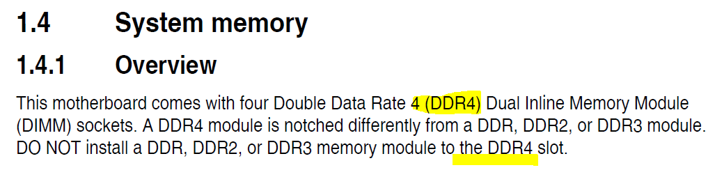

Im englischen Handbuch steht bei beiden Seiten DDR4 ;) Deswegen bevorzuge ich die englische Variante.
