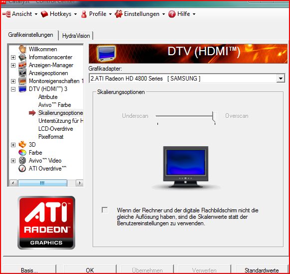

Der schwarze Rand kommt noch von einer falschen Overscan-Einstellung im Control-Center. Im CC unter Deskto&Displays müsstest du oben die Anordnung der Bildschirme haben und unten nochmal klein eine Auflistung. Unten auf den TV Rechtsklick fürs Kontextmenü und Configure anwählen. Im Folgenden Dialog den Overscan auf 0 stellen.

Also hab mal den ganzen CCC durchstöbert, und nur eine Option gefunden wo was mit Overscan steht, aber da kann ich nichts machen, dont know why^^
Werde mal vllt probieren nen neuen Treiber draufzusetzen, hab noch den 8.5 hehe
