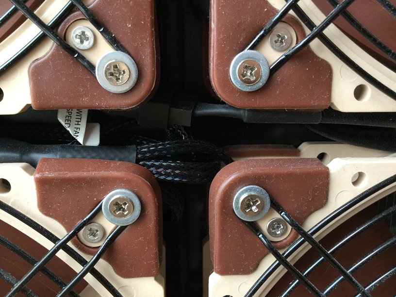

Beispielsweise passen diese Lüftergitter auf die äußeren Befestigungspunkte der NF-A20, kat man aber einen Lüfter der nur die inneren Befestigungspunkte besitzt sind diese zu groß.
https://geizhals.at/lueftergitter-classic-200mm-schwarz-a1276452.html?

Wie man sieht nutzt der Lüfter Adapter des Radiators die inneren Befestigungspunkte, welche für das Gitter selbst unbrauchbar sind weil dort der Knick ist. Da die normalen Lüfterschrauben aber nur einen sehr schmalen Kopf haben habe, die Befestigungsösen aber recht weit sind habe ich zusätzlich noch Unterlegscheiben drunter gelegt damit diese die Gitter auch sicher festhalten.
