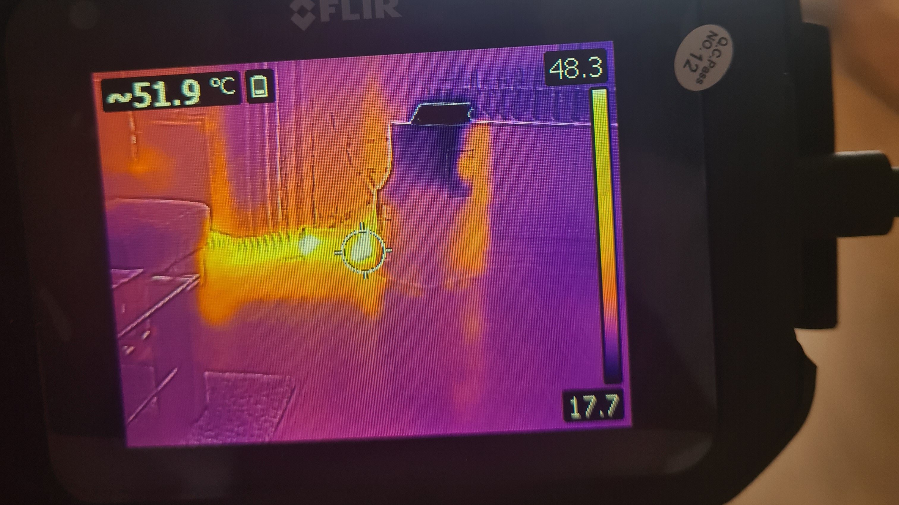

Sagen wir es mal so wie du es geschrieben hast, "notfalls". Mir ist immer ein Gerät lieber, bei dem der Hersteller schon so vorgesehen hat, und im Gegensatz zu einigen Kritiken, bin ich mit der Lösung vollauf zufrieden.
Den Schlauch sollte man kurz halten oder isolieren. Wird mit über 50 Grad recht warm.
