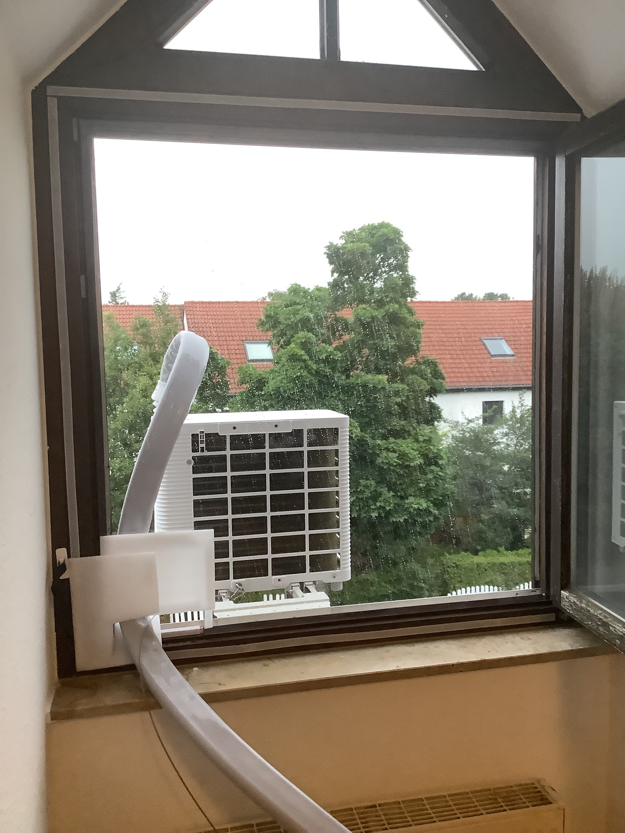

Pro_Bro schrieb:Würde sagen so ist das eher suboptimal, weil da wird ja die Luft garnicht richtig raus geführt und die Abluft im Grunde auch gleich wieder rein geholt. Habe das so gelöst und würde es wieder so machen.
Wenn ich sage, ich bin absolut Handwerklich unbegabt, dann ist das so. Stell dir ein 5 Jährigen vor, der das erste Mal nen' Hammer in der Hand hält. Würde sowas niemals hinkriegen, bin dafür zu dumm. Deswegen arbeite ich im Sozialen Bereich
Fazit nach 30 Minuten:
Sehr angenehm, Raum ist kühl bei 26 Grad (eingestellt und reicht voll), Klimagerät brauch 0,6 kw/h was echt mega ist.
Verstehe das mit dem Unterdruck nicht, was meinst du mit der heißen Luft? Ich kriege den Schlauch leider nicht ganz raus, aber dort wo der Schlauch hängt, ist ein extremer Zug. Wenn ich das Fenster aufmache, kommt meist in starker Windzug entgegen. Weshalb ich glaube, die warme Luft geht sehr schnell weiter.

Durch die Luft die die Klimaanlage über den Schlauch abtransportiert, entsteht ein Unterdruck. Heißt, von irgendwo kommt Luft wieder nach. Und wenn die von draußen kommt, was bei mobilen Klimaanlagen mit nur einem Schlauch und ohne gescheite Abdichtung (wie bei dir) meist der Fall ist, wirkt sich das sehr stark im Negativen auf die Effizienz der mobilen Klimaanlage aus.thterhterhterhn schrieb:Verstehe das mit dem Unterdruck nicht, was meinst du mit der heißen Luft?

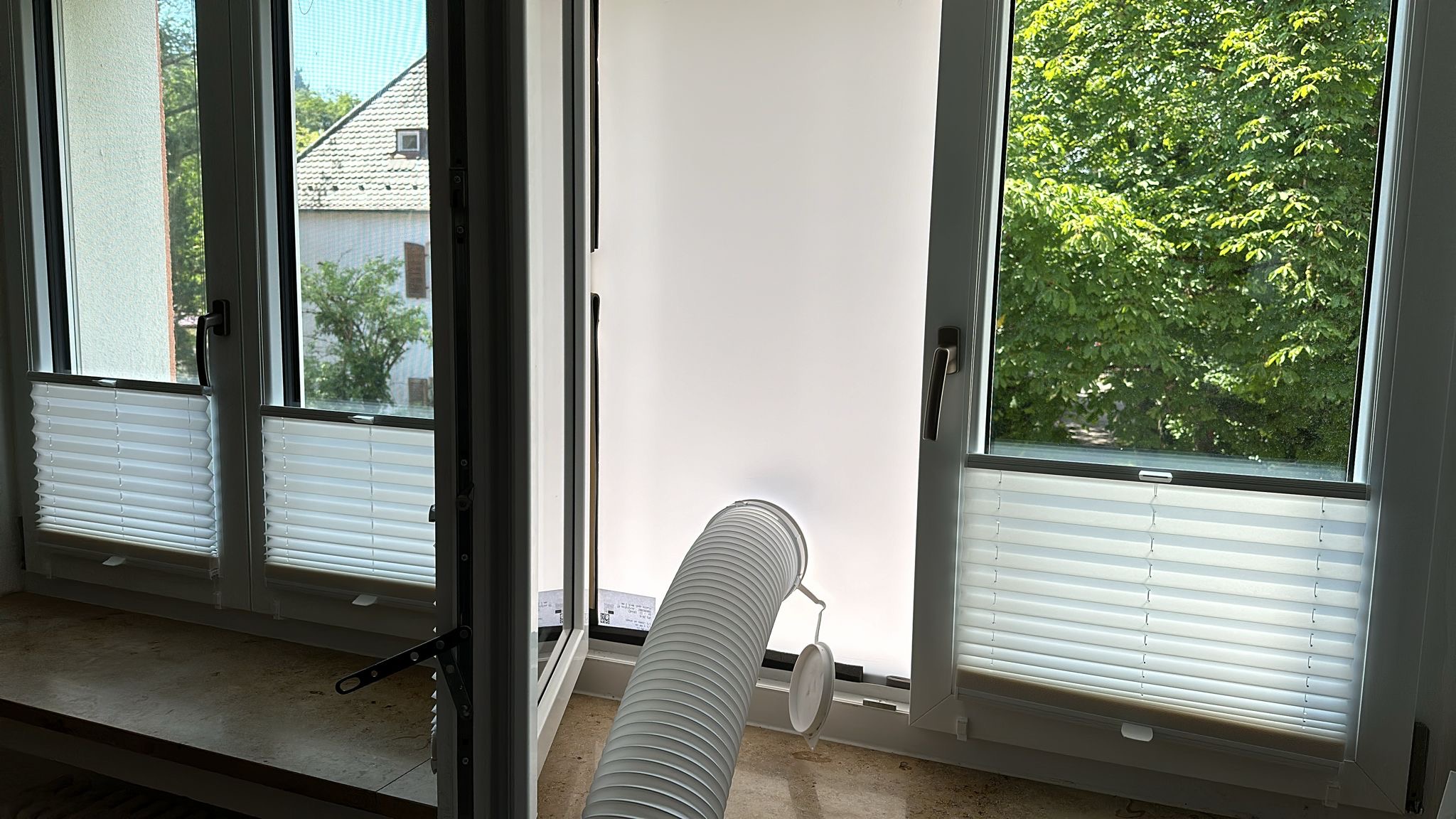

Habe das Fenster, bzw. Ramen ausgemessen und mir im Internet eine Firma gesucht die Acrylglaszuschnitte macht.
Die Lasern das, schneiden geht bei Acryl garnicht so einfach, vorallem bei so dünnem.
Da ich Doppelfenster habe konnte ich das Glas dann mit dem anderen Flügel einklemmen.

Was für eine Platte ist das genau? Ich war zwar gestern im Baumarkt und hab überlegt aber meine Fenster geben da leider nicht viel her, zudem hätte ich nicht direkt auf Zweischlauchbetrieb umbauen können was ich aber im gleichen Atemzug tun wollen würde.Pro_Bro schrieb:Habe das so gelöst und würde es wieder so machen.
Daher habe ich aktuell eine von den üblichen Fensterabdichtungen mit Klettverschluss, das funktioniert auch erstaunlich gut, möchte aber langfristig eine solche Platte ins Fenster reinhängen mit zwei Ausschnitten für Ab- und Zuluftschlauch.
Einfach Acrylglas, 3 mm glaub ich. Hatte einfach nach Acryl Glas Zuschnitt gegoogelt und mit meinen Maßen bestellt, kannst da beliebige Formen rein machen lassen. Denke nicht dass man das im Baumarkt machen lassen kann, weil das ist gelasert, sonst würdest du dich dran schneiden.
Kunststoffplattenonline hatte ich genommen, hab nochmal geschaut.
Bei der Lidl AC waren dann sämtliche Abdichtungsgummis dabei, mit denen und dem anderen Fensterflügel ist die Platte stabil bei mir im Rahmen. Ich hab die so dünn genommen, damit ich die einklemmen konnte, sonst empfiehlt sich vielleicht was dickeres.

Werde ich auch machen, die klemme ich dann dort ein wo die Gummidichtung vom Fensterflügel eigentlich wäre. Da dürften auch die 3mm ganz gut passen.Pro_Bro schrieb:Ich hab die so dünn genommen, damit ich die einklemmen konnte, sonst empfiehlt sich vielleicht was dickeres.
