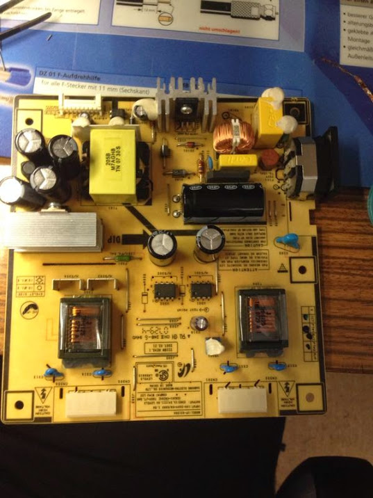

Die Kondensatoren selbst sind "Centartikel" müssen aber verlötet werden. IMG-20140517-WA0000.jpg

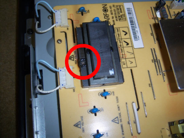

Aus der ferne ist es aber schwer eine Diagnose dort zu ziehen. Am besten wäre wenn du den Monitor mal aufschrauben würdest und nach angebrannten Stellen das ganze untersuchen würdest.
Dann wusstest du es Schwarz auf Weiß.
beispiel:
