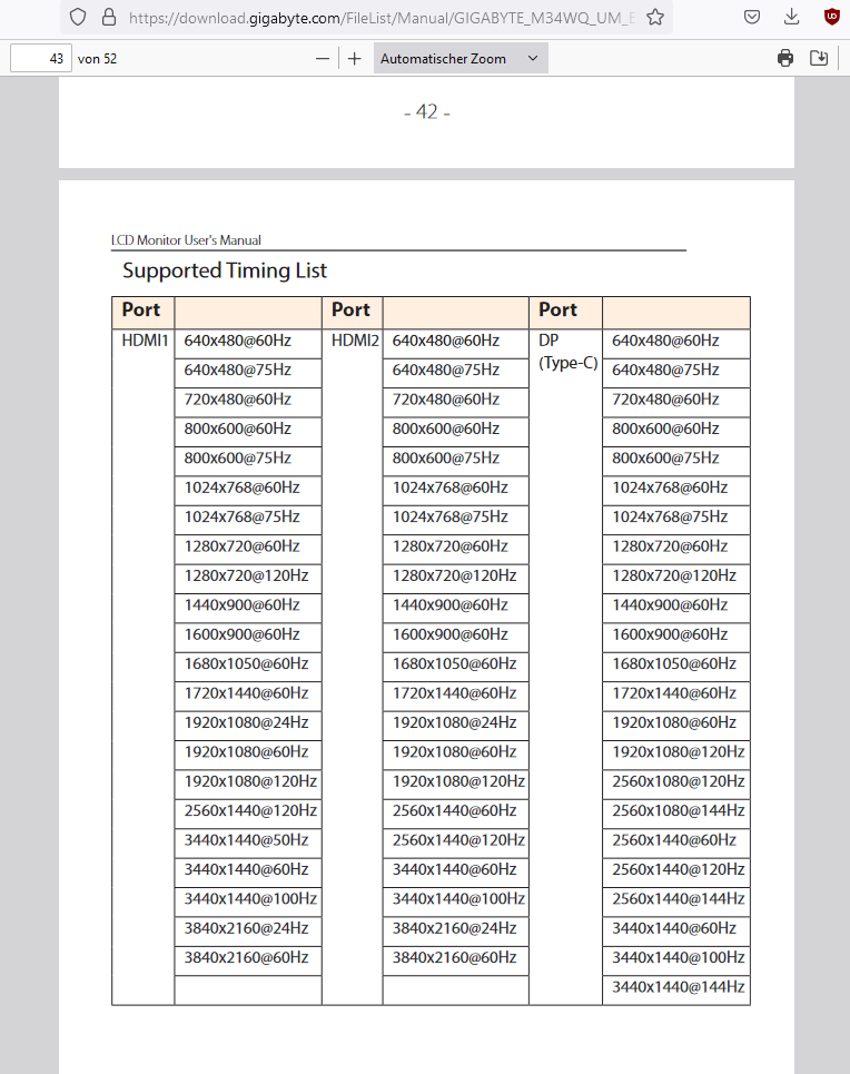

Probier das mal:
Handbuch
Da steht drin was der Monitor an welchem Anschluss kann.

ganz_kurz schrieb:
Probier das mal:
Handbuch
Wenn ich den Monitor mit Displayport anschließe sehe ich auch 2560*1080 nicht. Was ist DP TypeC, gibts da etwa ein DP auf USBC Kabel? Oder muss ich den Usb Hub am Laptop anschließen?

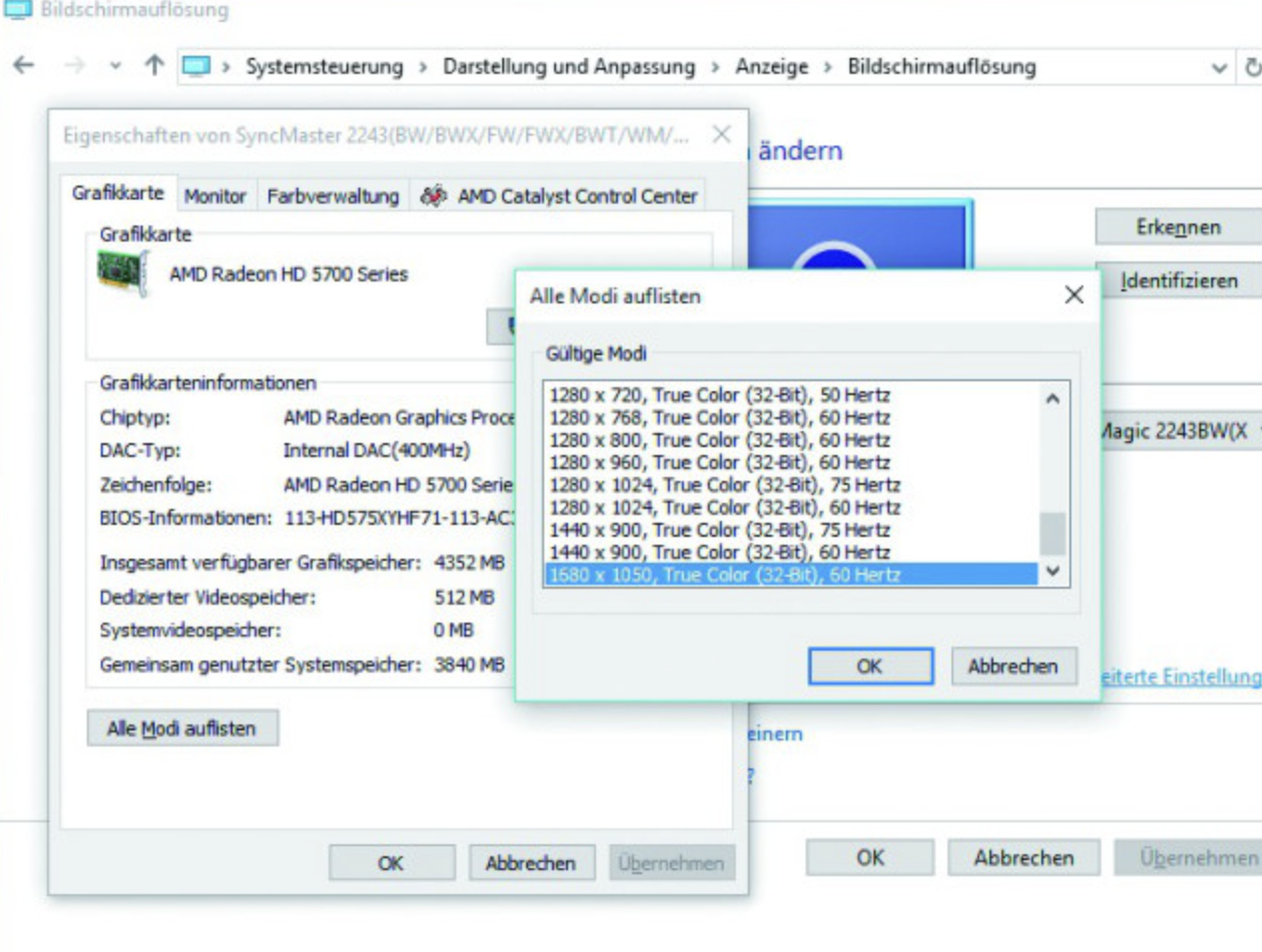

Hast du den High Resolution Mode im UEFI, wie in #4 beschrieben?
Werden hier ggf. mehr Auflösungen angezeigt? (Alle Modi auflisten)
Beim Bios Login legt sich meine IT Abteilung leider quer. Aber ich glaube hier liegt das Problem nicht, weil auch wenn ich nur den 1440p Monitor auf der Dock habe dann funktionieren die 3440x1440, aber keine 2560x1080 zur Auswahl... laut der Liste oben gehen die 2560x1080 auch nur mit 120/144Hz aber nicht mit 60Hz.
Die Auflösungen in den Adaptereinstellungen sind dieselben die zur Auswahl stehen.

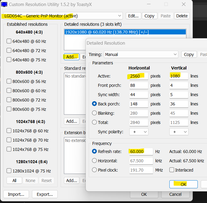

cvzone schrieb:
PS: Schau mal hier https://www.intel.de/content/www/de/de/support/articles/000056144/graphics/legacy-graphics.html
Bei mir gibt es den Punkt allerdings nicht. Liegt vielleicht daran, dass ich nur nur das interne Laptop Display gerade dran habe.
Hah, damit hat es funktioniert. Ich musste nur 2560x1080 in allen Variationen anlegen (dh 1x wenn der Gaming-PC parallel läuft und 1x wenn er nicht läuft, keine Ahnung ich vermute dass die Kennung des Monitors dann etwas anders ist).
Neu gestartet, er merkt sich die Auflösung. Sieht also sehr gut aus
