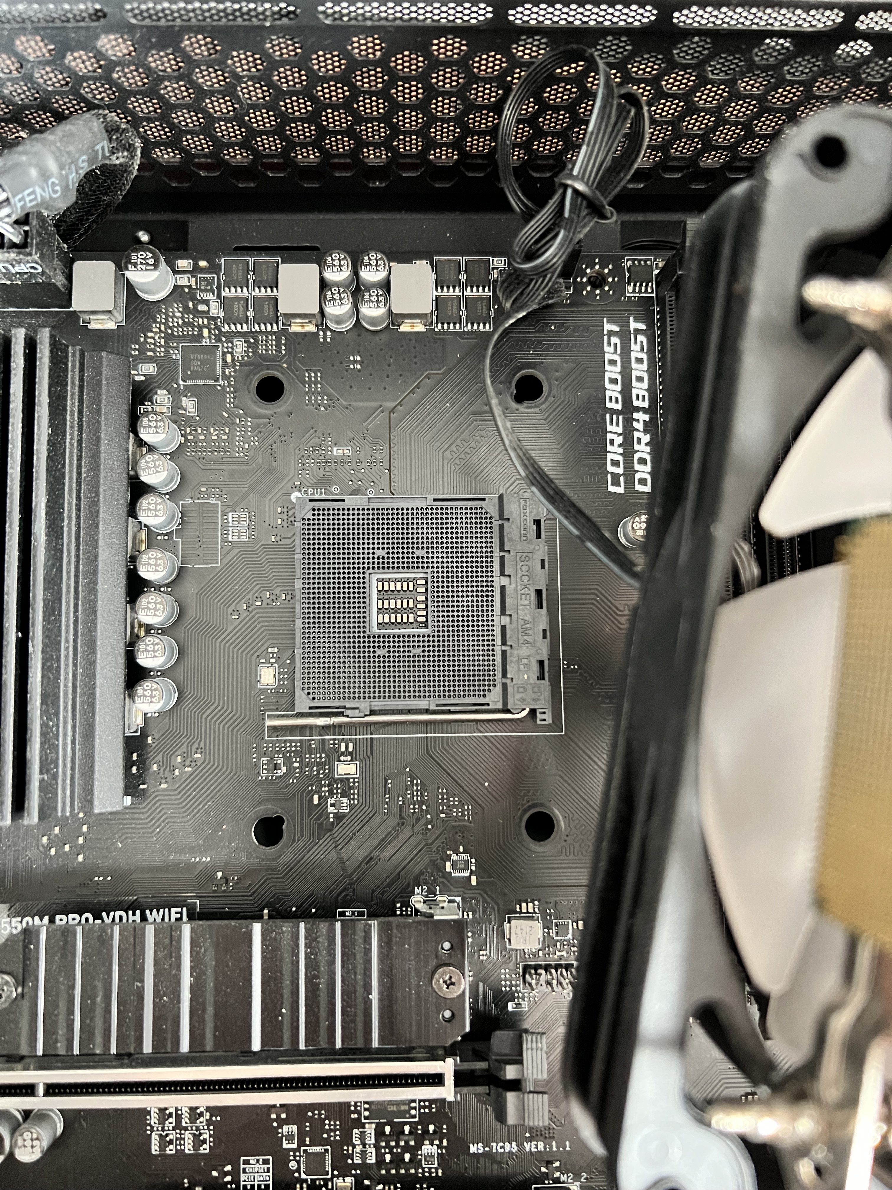

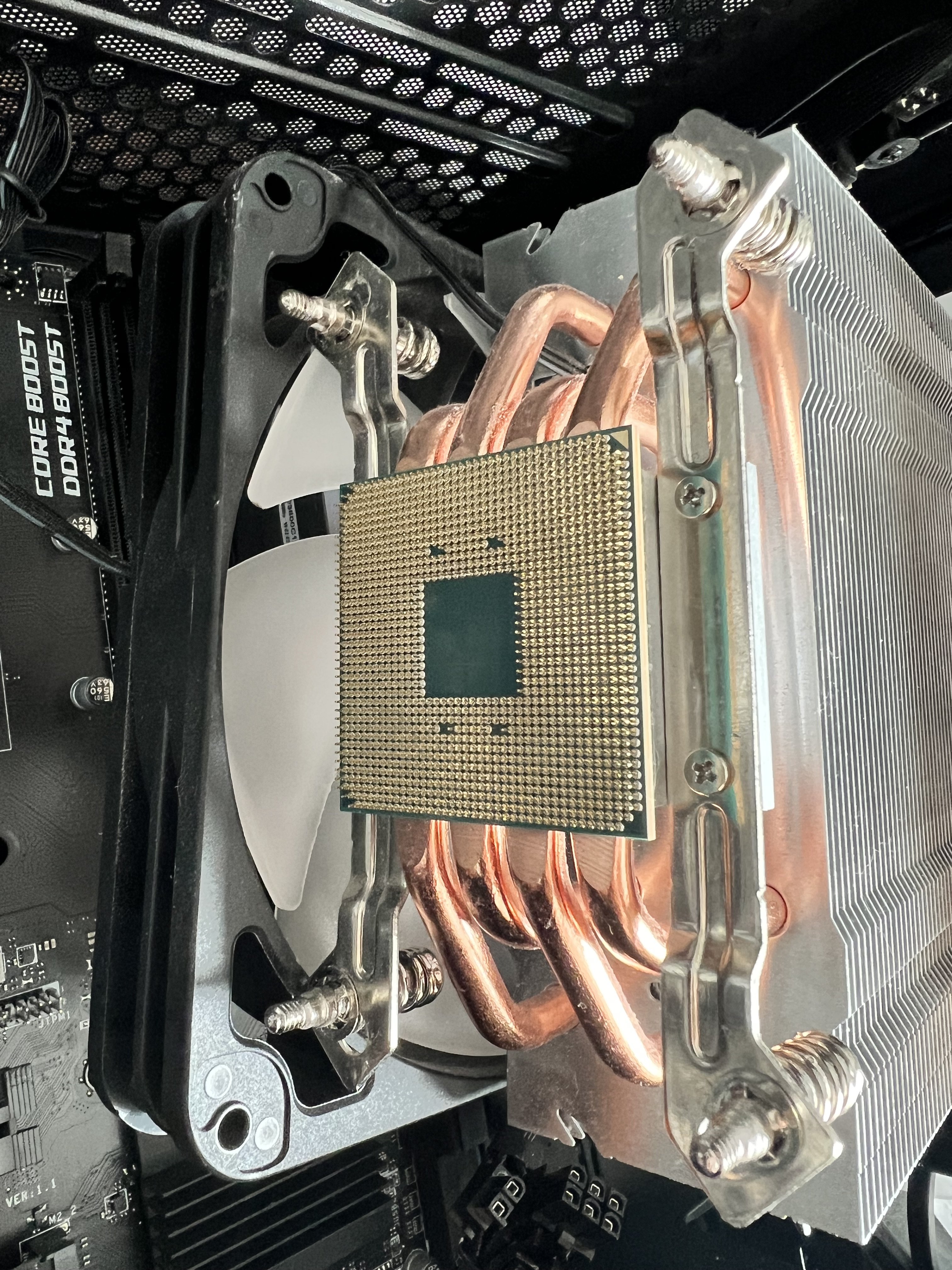

Anbei zwei Bilder vom CPU Innenleben, ich habe GPU und Ramsticks entfernt, um den CPU-Kühler entfernt zu bekommen. Leider habe ich den CPU nicht vom Kühler entfernt bekommen, würde vermuten, dass die Thermal Paste bombenfest klebt. Besitze auch keinen Föhn bzw kann auch nicht den PC kurz laufen lassen für die Wärme. Aber wie man sieht sind die Pins alle intakt und auch das Motherboard sieht für mich unbeschädigt aus. Weiß leider auch nicht mehr weiter. :heul:
Es fehlt eine Befestigungsschraube für das MB - Vielleicht durch den Transport Kontakt zum Case bekommen und dann ein Kurzschluss? Würde das Board mal ausbauen und die Abstandshalter checken.
Du hattest jetzt also nicht vorher mal versucht, ob der Mainboardstecker richtig sitzt, sondern gleich alles auseinander genommen? Zum Glück hat es dir die CPU nicht zerrissen. Besorg dir einen Fön! Sonst wirds wohl schwierig, das Ganze wieder auseinander zu bekommen. Viel Glück.

Ich habe als letzten Ausweg den PC nun zur Reperatur gebracht und ihn nach einem Tag zurückerhalten. Das Problem lag an der CPU. Ich würde vermute, dass er sich evtl auch beim Transport lockerte. Der Herr von der Reperatur meinte, die CPU Pins waren etwas dreckig und evtl auch nicht mehr 100% gerade. Ihr könnt euch aber von dem Bild zuvor selbst eine Meinung bilden, da sieht es für mich alles in Ordnung aus.

Das ist auf dem Bld wirklcih schwer zu sehen ob da wirklich etwas it der CPU nicht stimmt, oder ob es nur eine "Ausrede" der Reparaturfirma ist (davon gehe ich allerdings NICHT aus). Rechts oben könnte so aussehen, als dass da ewtas nicht ganz korrekt zu sein scheint.
CPUs gehen zwar ziemlich selten kaputt, aber kommt eben auch mal vor.
